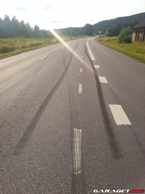

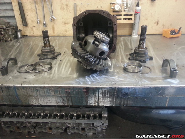

Liten uppdatering:
Satte på dragrace slicksen i torsdags då jag var bombsäker på att det var "bilträff" på Åby MK, men ack så fel jag hade tongue.... De var visst varannan torsdag, så jag var en vecka för tidigt ute. Åkte ett varv till bråvalla området och hälsade på några gamla gubbar som byggde v8 smile Efteråt ville dom att jag skulle bjuda på en burnout. Sagt och gjort, en burn blev de. Dock så blev jag väldigt ledsen när jag såg att bilen en-hjulade... Provade igen... samma sak. Provade igeeeeen, denna gång blev de 2 spår. "Ledsen" och konfunderad åkte jag till garaget och provade... Denna gång rev han loss på båda hjulen, dock så blev den ena sidan mörkare än den andra. Började fundera på ifall min diff inte mådde så bra, jag har för övrigt inte rört min diff alls... de är typ det enda på bilen som jag inte rört tongue
Morgonen dagen där på så plockades diffen ner, det var ingen överraskning eller någon eftermarknadsdiff där inte... utan en vanlig original viscodiff...
Efter lite efterforskning så kom jag/vi fram till att diffen svetsas (dock endast som "snabblösning" då jag varken har tid eller pengar till att köpa en ordentlig lamelldiff).
Så nu ligger diffen i smådelar och ska plockas ihop på  måndag och monteras på bilen igen, för på torsdag är de ju Åby MK träff winkwinkwink

Ser inte alls dumt ut! bra grepp med hoosier slicksen? wink
Provade aldrig starter sad Men det gick att börja burna på 2an utan problem tongue dock med ett hjul sad
