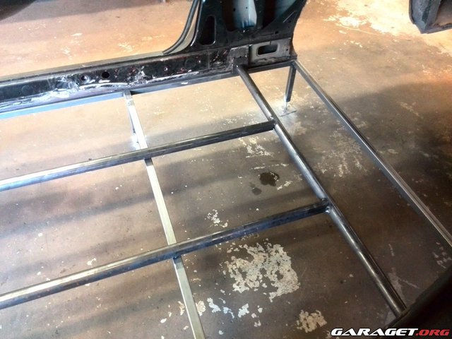

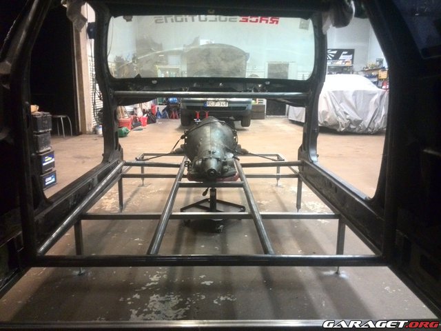

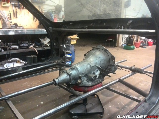

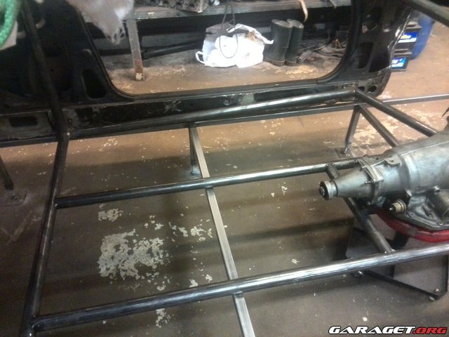

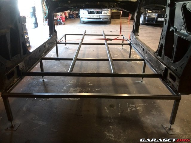

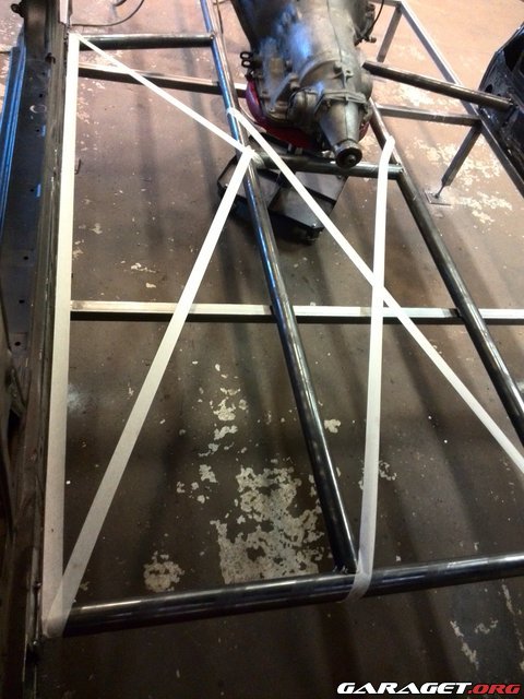

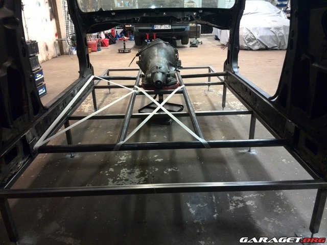

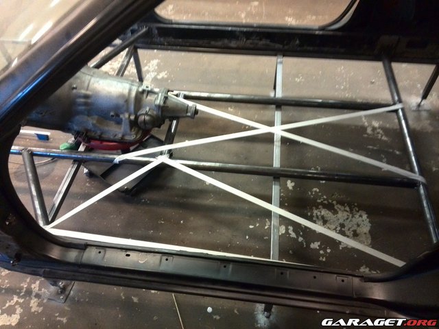

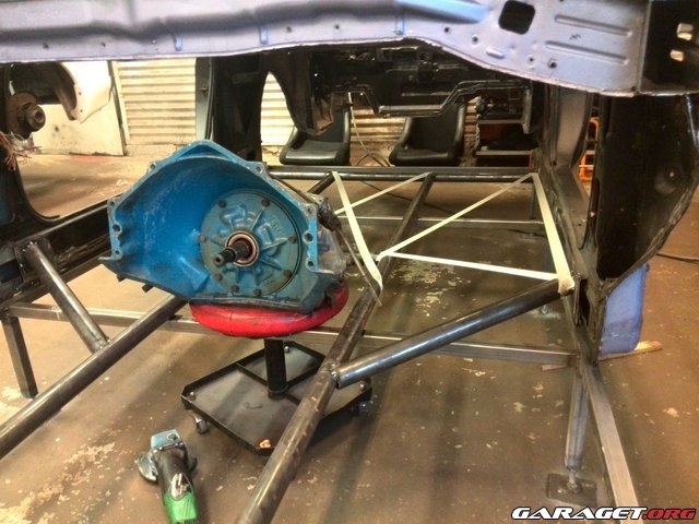

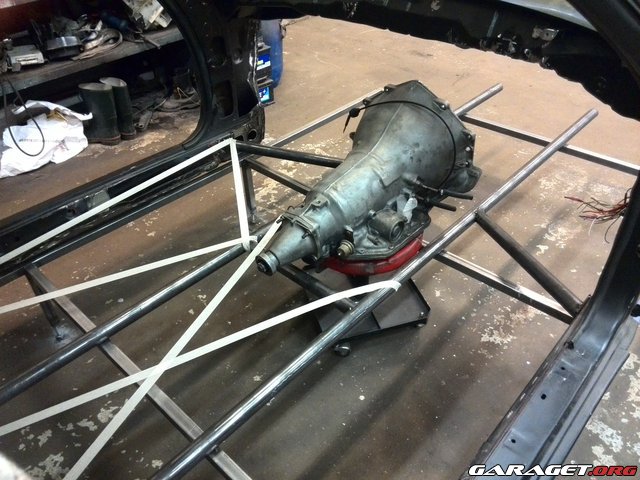

Då var de väl dags för en liten uppdatering smile Känner att det äntligen rullat igång nu. Är väl lite fåordig denna gång och visar bilder istället.
Som synes på vissa bilder så är där växellådan jag ska köra med. Det är en TH350 (automat) som kommer preppas.
https://www1.garaget.org/gallery/images/70/69024/69024-8a6ab1f79fd1e1fe5f501ca5b22efc99.jpg
https://www1.garaget.org/gallery/images/70/69024/69024-586e2f291bfdf587f76943b0ef92d425.jpg
https://www1.garaget.org/gallery/images/70/69024/69024-9451743e38b8313eda10496918071d9e.jpg
https://www1.garaget.org/gallery/images/70/69024/69024-bd690c390b6073e1aba8748c1b33ad9b.jpg
https://www1.garaget.org/gallery/images/70/69024/69024-9324adb721948d1058a2b5f53244d0d4.jpg
https://www1.garaget.org/gallery/images/70/69024/69024-c53a026d4ed596d212d18ba7e8fddc6b.jpg
https://www1.garaget.org/gallery/images/70/69024/69024-4931ae9283b22c714d0f66484a6688e3.jpg
https://www1.garaget.org/gallery/images/70/69024/69024-cf0327077049cd3830e0be06a893b40b.jpg
https://www1.garaget.org/gallery/images/70/69024/69024-5df025be7a930082ac5199b5099b547d.jpg
https://www1.garaget.org/gallery/images/70/69024/69024-3bc4bc41ee7937a2470012c557decda8.jpg
https://www1.garaget.org/gallery/images/70/69024/69024-ba0bc7feb0a0844e42fff56cfdc95a63.jpg
https://www1.garaget.org/gallery/images/70/69024/69024-402644b6b6d6b6e54b239df05100c5ba.jpg
Kom gärna med synpunkter smile

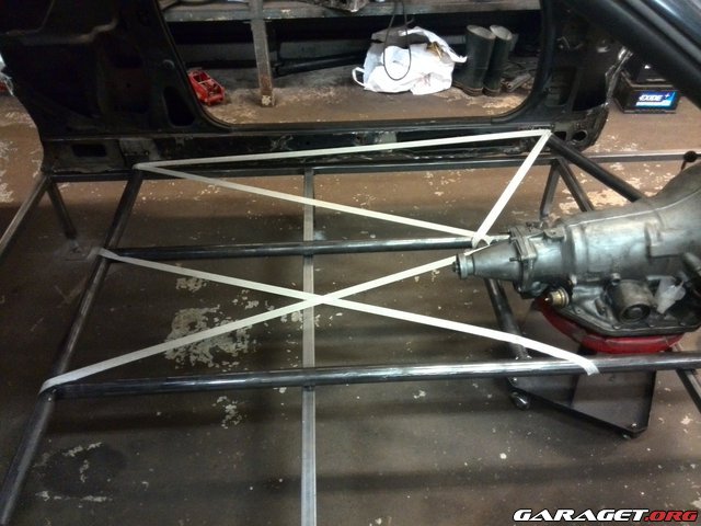

På fredag har jag lite tid över och ska då försöka tillverka huvudbågen

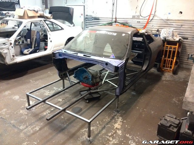

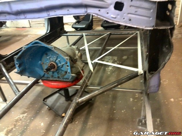

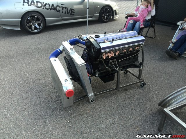

Var ute idag och tänkte lite... Drog fram motorn ifrån sitt hörn och testade på ett ungefär vart den kommer hamna. Längtar tills jag kommit så långt att den sitter på plats smile

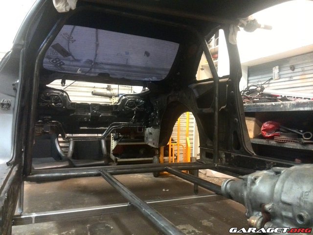

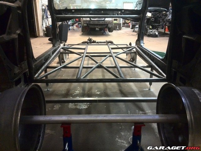

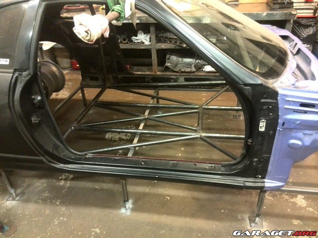

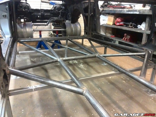

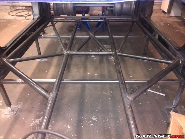

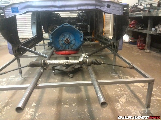

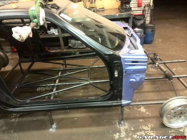

Uppdatering från kvällens arbete.
Var och hämtade lite delar som behövs till min framvagn. Får tacka Tolebro Racing för hjälpen. Det blev spindlar, styrväxel och bromsok.

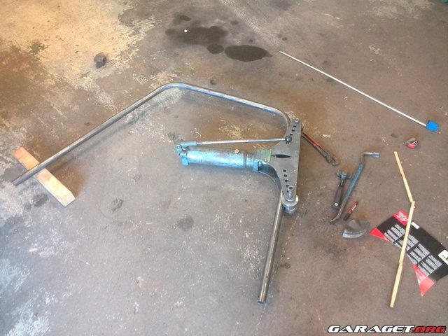

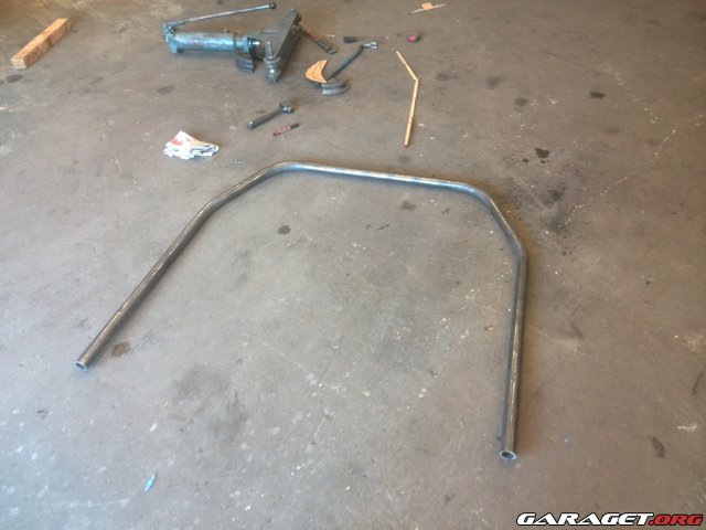

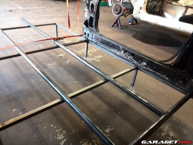

Det som jag hann med idag blev att kröka och montera huvudbågen och sätta en till golvsträva och strävan mellan A stolparna.
Det gällde verkligen att mäta många gånger tongue
https://www1.garaget.org/gallery/images/70/69024/69024-12509417edd8b71b02024b3b0a566f27.jpg
Ett stycke färdig huvudbåge. Bara att mäta in och notcha till för att sedan punkta fast
https://www1.garaget.org/gallery/images/70/69024/69024-5b66d43ae146c4cd8c1ed8adbf5ab9c5.jpg

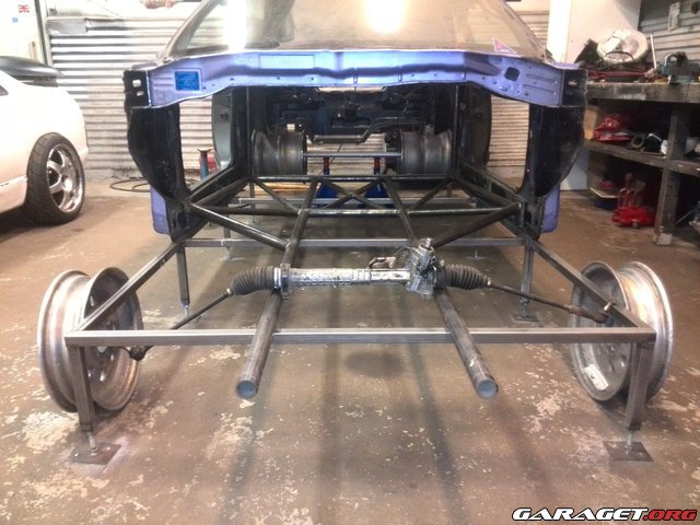

Styrväxel från Golf 3 VR6
https://www1.garaget.org/gallery/images/70/69024/69024-accfd52e1d43cd427080c31c45ce10da.jpg
Dagens resultat. Huvudbåge på plats
https://www1.garaget.org/gallery/images/70/69024/69024-e772ed77c2908cf8cf6b7285daad48a0.jpg
Sträva vid tröskel
https://www1.garaget.org/gallery/images/70/69024/69024-02a8ad862390175959ab1d8ce6c997f4.jpg
https://www1.garaget.org/gallery/images/70/69024/69024-285145eba74c3986a5ed35e6b8c56547.jpg
https://www1.garaget.org/gallery/images/70/69024/69024-81f117009b1985d9e44e3a8ebb111ef9.jpg
Imorgon blir de heldag på Tierp Arena smile

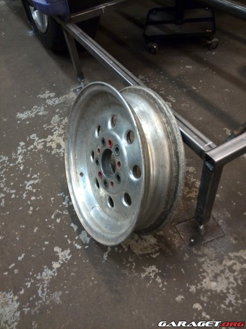

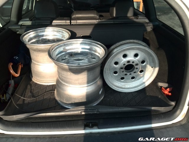

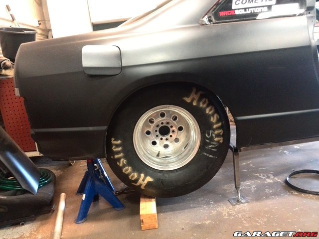

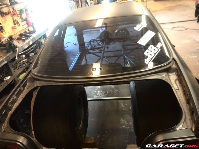

Var och hämtade fälgar i Karlskoga igår. Fälgarna är av modell Weld Racing Draglite.
Satt och gjorde ett längre inlägg, men råkade trycka på en knapp så allting försvann. Nu är jag irriterad så ni får nöja er med bilderna tongue

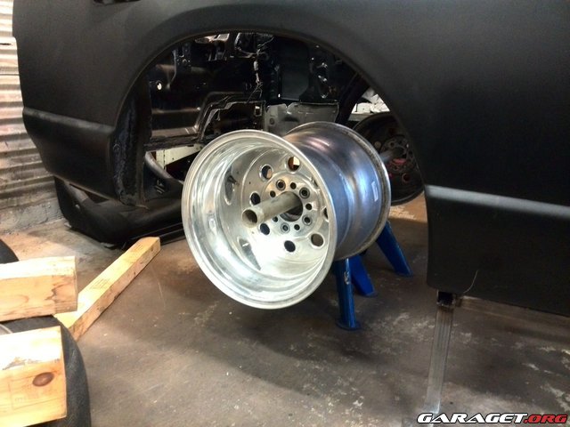

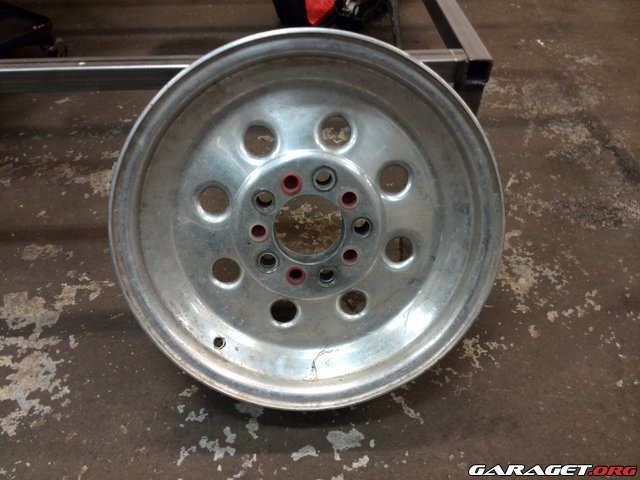

För att få på framfälgarna på golfnaven så kommer jag få göra lite modifikation på naven. Bultdelningen på fälgarna är 4,5 (översatt till förståliga mått: Samma som japsbilar, 5 x 114,3)
Bakfälgarna är 14,5" (Breda!!!) x 15"
Bakfälgarna är nästan lika breda som höga tongue

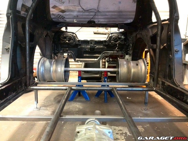

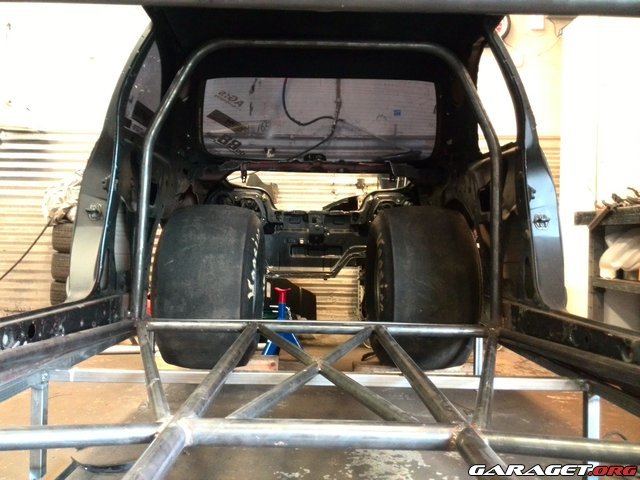

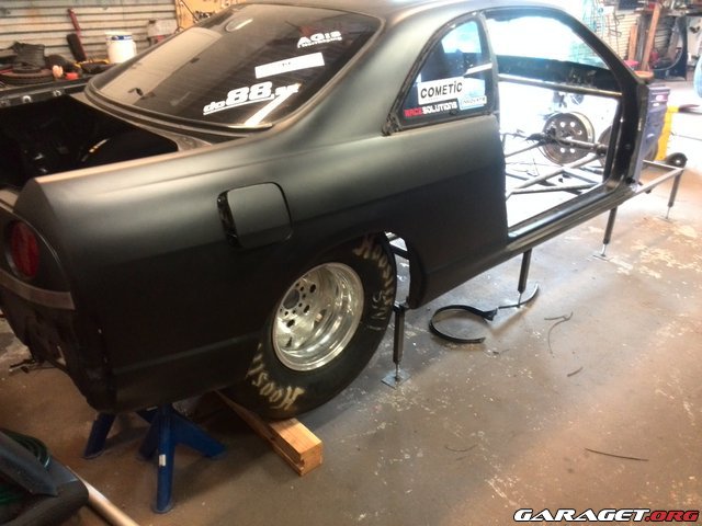

Bak kommer hjulhuset att fyllas till en extrem nivå tongue Däcken jag letar efter är 31" x 15" x 15"
https://www1.garaget.org/gallery/images/70/69024/69024-eda0b3bc6827bec4f3e4d96a59d12d19.jpg
Kommer nästan se löjligt ut big_smile
https://www1.garaget.org/gallery/images/70/69024/69024-868d49f0e90c1d20848fd87e08a7527f.jpg

Ska se om jag inte kan börja lite på framvagnen. Skulle behöva fixa om naven från golf 5 bultat till 5 x 114,3.

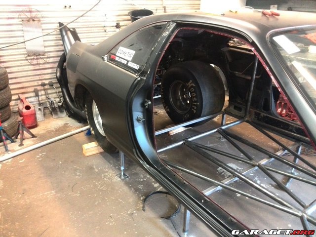

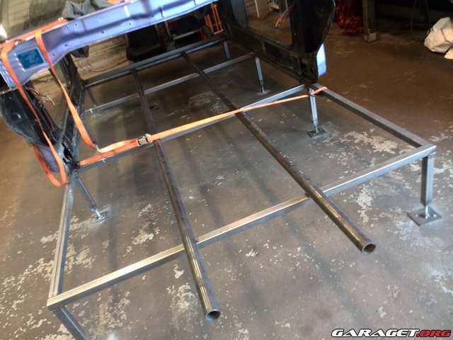

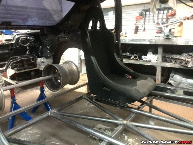

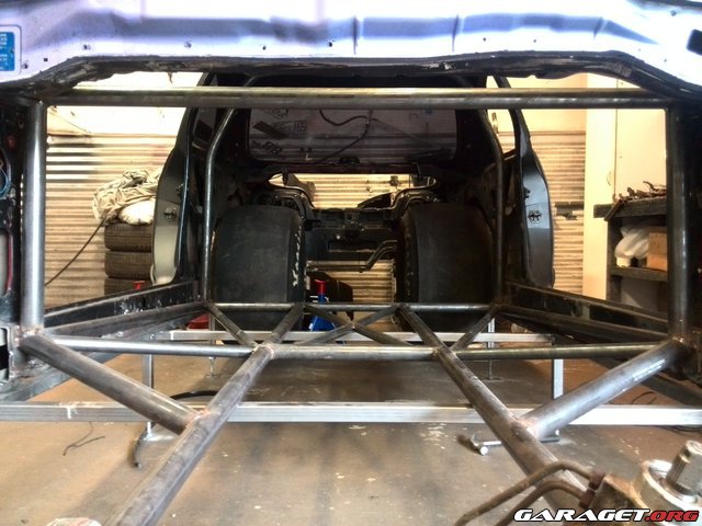

Usch, lång kväll i garaget smile Helt slut nu, men har fått massor gjort. Kanske inte ser ut som mycket, men de tar längre tid än man tror att passa in rören smile
https://www1.garaget.org/gallery/images/70/69024/69024-6fedb7e2d970dffb0a7f8ec40bb916e1.jpg
https://www1.garaget.org/gallery/images/70/69024/69024-2da47be7cd51ded19b632b24a3de8fa4.jpg
https://www1.garaget.org/gallery/images/70/69024/69024-4982f880d8287e8f927dfc00881906f8.jpg
https://www1.garaget.org/gallery/images/70/69024/69024-671456e80b3958d500f250520404e248.jpg
https://www1.garaget.org/gallery/images/70/69024/69024-f8cc0c6dc1528ca3089d6503fda1baba.jpg
https://www1.garaget.org/gallery/images/70/69024/69024-41d2464a3dfb15c79d56beaa0cb78584.jpg
Satte även in en gammal sportstol så jag kunde sätta mig och torrgasa lite och fundera på bygget smile
https://www1.garaget.org/gallery/images/70/69024/69024-4efc79393ea9b370a36f0589a1712977.jpg
Nu är alla längde med rör tyvärr slut, finns några snuttar kvar. Så måste vänta lite innan jag kan beställa mer.

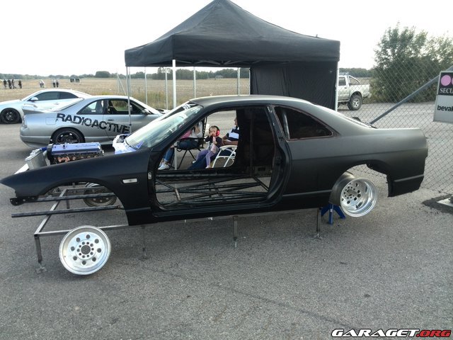

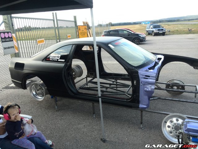

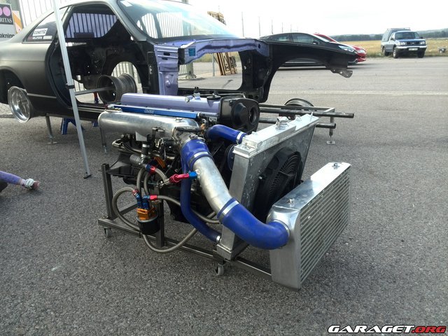

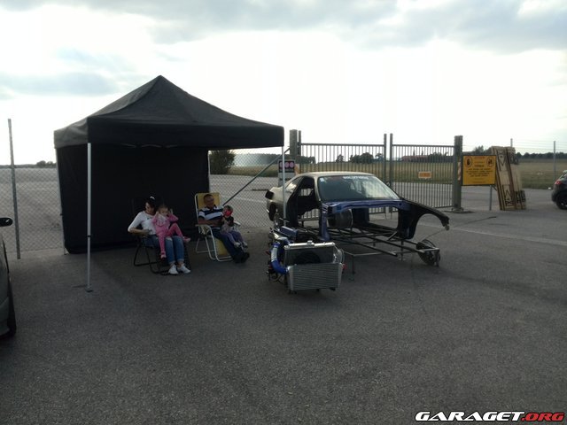

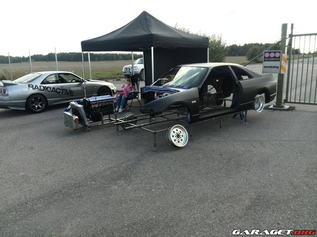

Bättre sent än aldrig tongue Imorgon (lördag) kommer jag ställa ut större delen av projektet på Bråvalla (F13) i Norrköping. Ställer ut den i samband med Racegruppen i Norrköpings event med strippenkörning och tidtagning.
Bråvalla ligger ungefär 1-2 km från mitt garage, så tyckte de kunde vara en kul idé att visa upp de lilla man gjort.

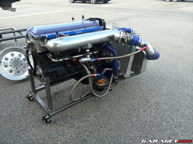

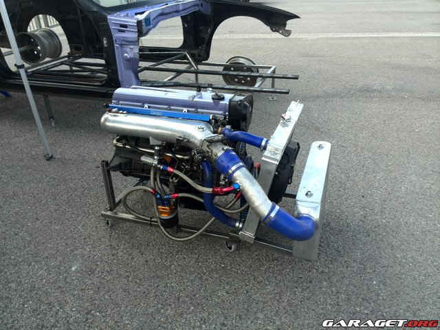

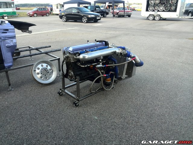

Byggde en motorvagn så jag kunde montera IC, kylare och oljekyl. Mest för skojs skull där med tongue
https://www1.garaget.org/gallery/images/70/69024/69024-05acb22e85932776ff8735d0c6fba07e.jpg
Bilen väger inte mer än att den kunde köras på mitt 750 släp tongue Dock så vände jag på karossen innan jag transporterade den, blev för mycket överhäng och baktungt
https://www1.garaget.org/gallery/images/70/69024/69024-5d57ea7818f6535821fe8d11e991267a.jpg

Då var dagen äntligen över tongue Uppe med tuppen för att ställa ut projektet på Bråvalla i samband med dagens strippen körning anordnat av RaceGruppen i Norrköping.
Var inget speciellt för min del men var bara kul att göra något annorlunda.
Blev många åk under dagen, fick hoppa in som personal i början för att hjälpa till att vinka fram bilarna till starten

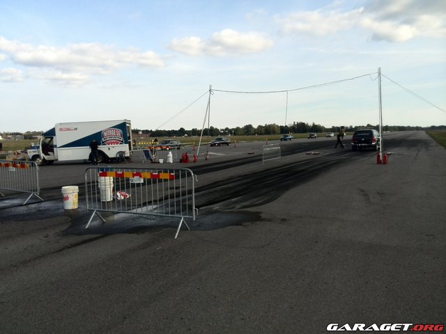

Nitroz.se var inkallade för tidtagning. Riktigt bra jobbat!

Kanske inte så roliga uppdateringar.. men ligger lite i en svacka. Men känner att de är på väg nu igen smile
Har fått låna däck i rätt storlek och jävlar vad stort de blir tongue Kommer bli fränt, hehe.
