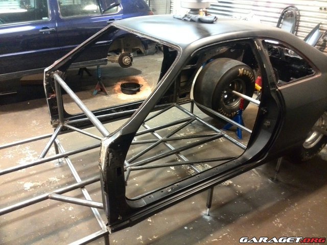

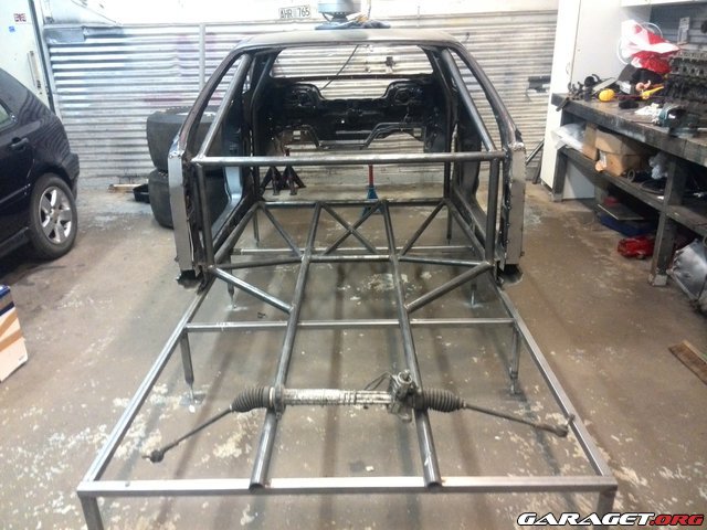

Då har jag varit ute och gjort lite småpyssel igen. Inga stora grejjer.
Fick loss alla rutorna, tyvärr sprack framrutan precis när den nästan var lös. Tog en jävla tid att såga med pianotråd, tyvärr gick pianotråden av efter ett tag, men 0.8 svetstråd funkade lika bra, bara de att den gick av lite oftare. Men finns mer utav de än pianotråd tongue
Hade med mig tigersågen och tog bort lite mera kaross. Nu tror jag det börjar närma sig "färdigt" med kapandet.
Tanken var även att jag skulle bockat rören från huvudbågen och framåt, över dörrarna. Men fick inte tag i bockmaskinen.
https://www1.garaget.org/gallery/images/70/69024/69024-1273767a038e783ffdd40b3fc3e2afc3.jpg
https://www1.garaget.org/gallery/images/70/69024/69024-662499efafba08fa1e91ddd89159f38a.jpg
https://www1.garaget.org/gallery/images/70/69024/69024-770f60d32b5c05fe736676974e2680c1.jpg
https://www1.garaget.org/gallery/images/70/69024/69024-df609b9ab1d021a53d350240deaa03c1.jpg

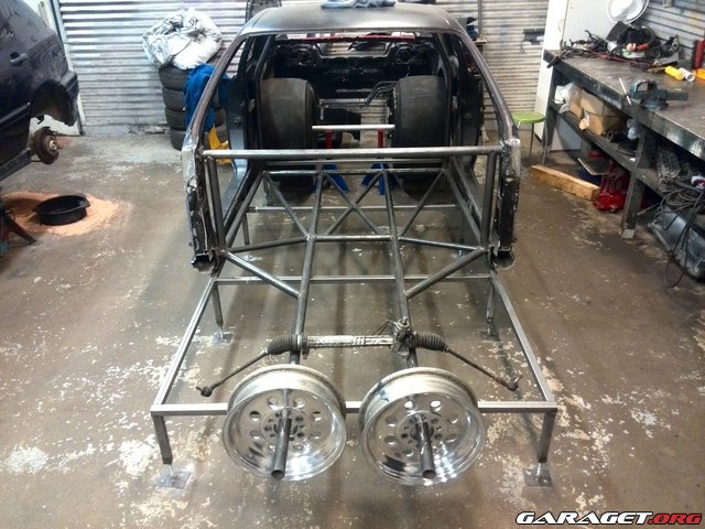

Skulle behöva flytta bak hela bygget på jiggen så att däcken får fritt spelrum. Just nu tar dom tyvärr i jiggen.

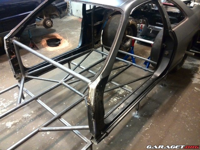

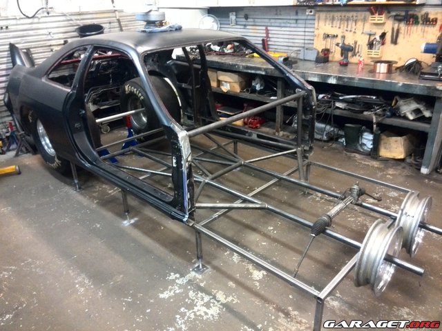

Har byggt vidare på buren. Inte mycket, men i alla fall fått dit framstöttorna. Kanske inte bästa passformen, men dugligt för att ha bockat rören själv smile

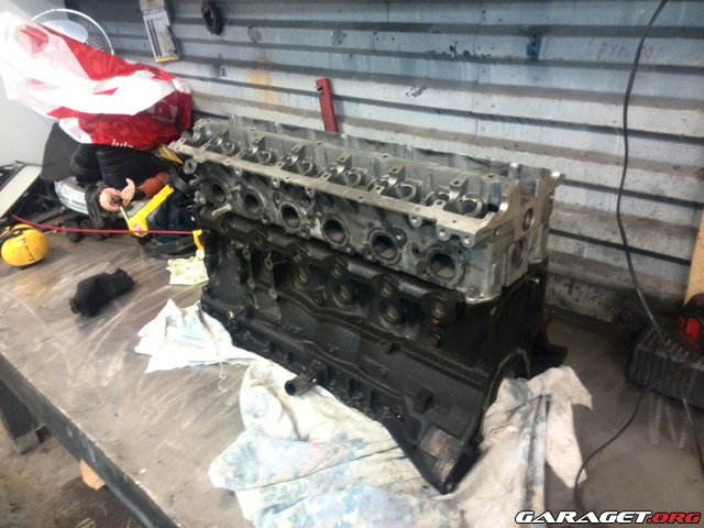

I lördags blev det även en tripp till Örebro där jag mötte upp Tiurinen och hämta ett block jag köpt av han för att använda de som mall/plugg i bygget. Tillsammans med toppen jag haft liggandes sedan tidigare kommer de nog underlätta lite.
Har även precis lagt en order på en bakaxel från Moser Engineering. Om allt går som de ska borde jag ha den hemma inom 1 månad smile

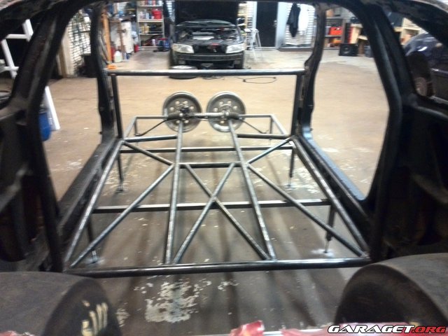

Småtråkig uppdatering tongue Händer inte så mkt då jag väntar på bakaxeln. Men alltid är de nått i alla fall.
Taksträva och den bakre övre strävan inpassade, den bakre är endast punktad på ett ungefärligt, kommer ta loss den och fixera på rätt höjd när 4-linkplattorna kommer hem

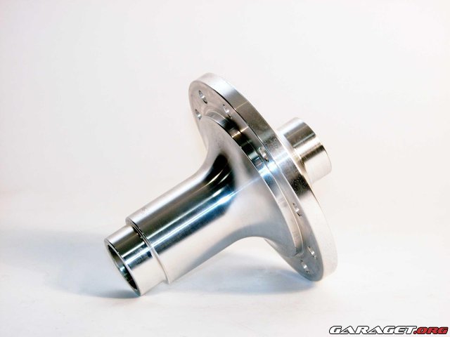

Fick ett roligt mail inatt... mina delar är lastade på båt och på väg till Sverige. Kan väl vänta mig att de anländer i början på nästa månad smile
Lite produktbilder från tillverkarens hemsida på delarna jag beställt

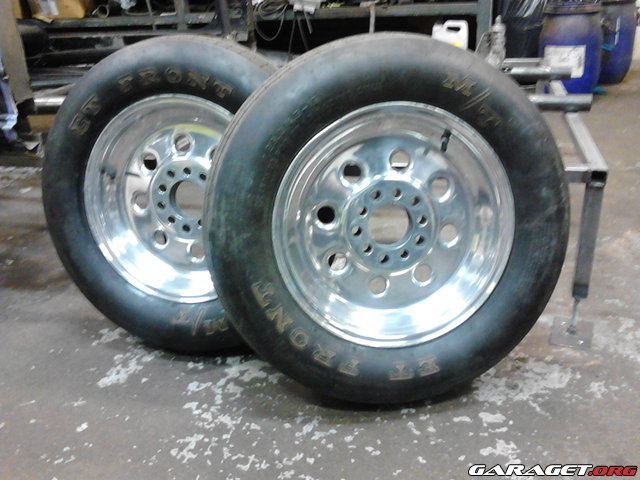

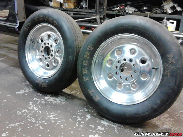

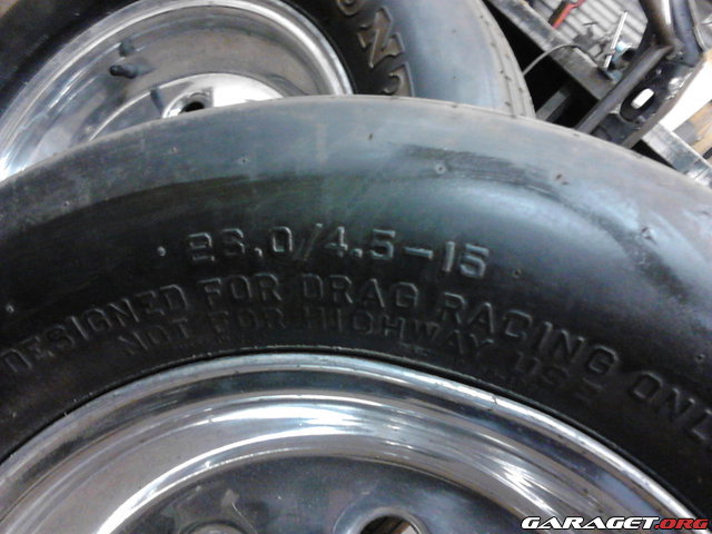

Åkte en sväng igår upp till Vingåker och köpte mig 2 däck till mina frontrunner fälgar.
Nu ska jag bara mäta ut måtten på spacersarna jag ska använda så kan man börja bygga framvagn vartefter.

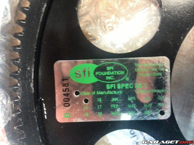

Inget är som väntans tider.... Tror det bara är en vecka kvar på leveransen av bakaxeln. I väntan på den så drog jag iväg en betalning till ATI Performance i USA på ett adapter kit för att matcha ihop 350 lådan med motorn.
https://www1.garaget.org/gallery/images/70/69024/69024-07115aa292cc6a28c5e640ffb57a6091.jpg

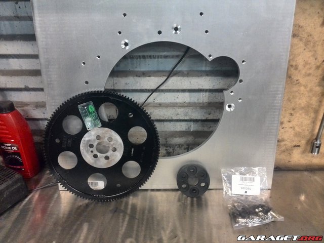

I kittet ingår adapterplatta, flexplatta och de skruvar som behövs.

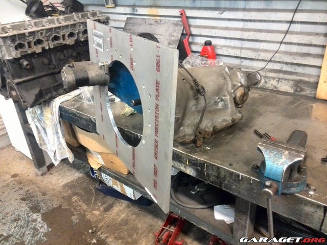

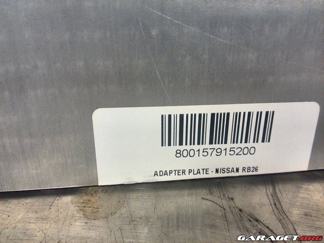

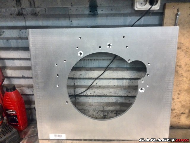

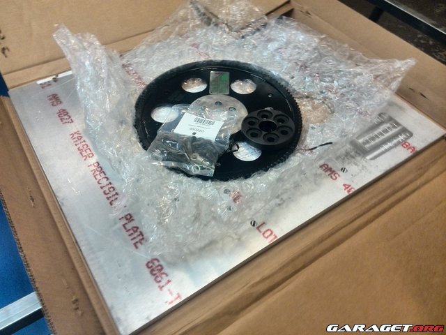

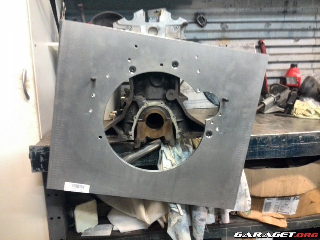

rWoo... Äntligen börjar paketen trilla in smile

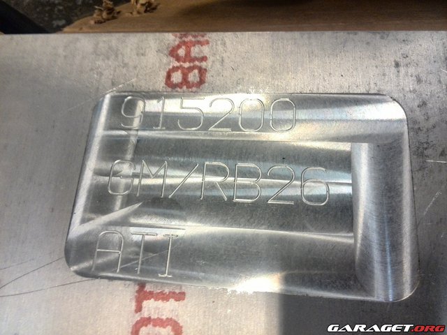

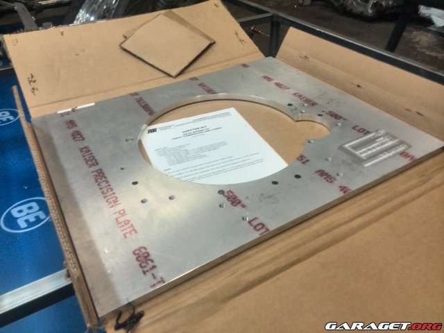

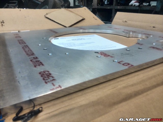

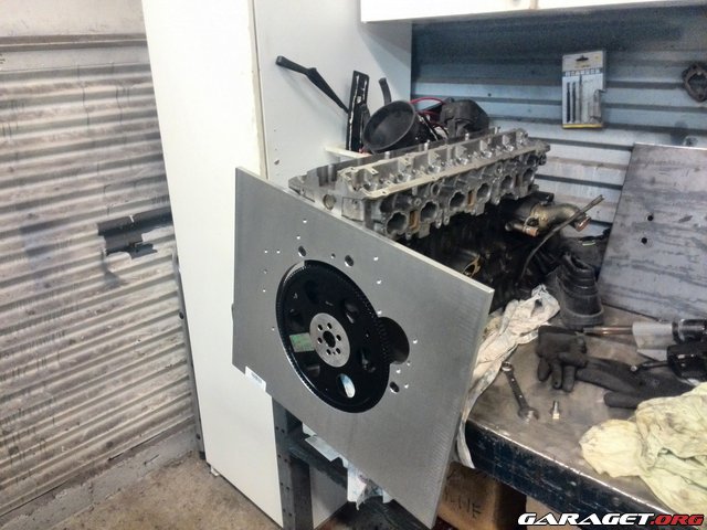

Idag kom min adapterplatta till utlämningsstället... Slutade tidigare från jobbet tillochmed för jag har längtat så mycket, hehe.
Hade tyvärr inte tid till att vara i garaget ikväll för att prova adaptern ordentligt. Men lyckades i alla fall att resta så den passade på både motor och låda.
Nu får bilderna tala för sig självt, det blev rätt så många smile
https://www1.garaget.org/gallery/images/70/69024/69024-e3586fc85d0466bbf81712dfe6188206.jpg
https://www1.garaget.org/gallery/images/70/69024/69024-ad05f612c4fdb8c514c1ec0aa7b70786.jpg
https://www1.garaget.org/gallery/images/70/69024/69024-6560c382cf70fc07261de3021c7deea2.jpg
https://www1.garaget.org/gallery/images/70/69024/69024-705e036c4b69a27ef72a2f18b611093b.jpg
Tjockt aluminium smile
https://www1.garaget.org/gallery/images/70/69024/69024-0b40b3d4b23a5c0e026b0f6a9ed9d924.jpg
https://www1.garaget.org/gallery/images/70/69024/69024-b033a7532a456cb65536016878acd647.jpg
https://www1.garaget.org/gallery/images/70/69024/69024-3e3f6ddfc7d62818f015104342d1f6a4.jpg
https://www1.garaget.org/gallery/images/70/69024/69024-9e9812968748907687d6db42ed5ef6a2.jpg
https://www1.garaget.org/gallery/images/70/69024/69024-fdaac6aacd331d956503a635d18d5838.jpg
https://www1.garaget.org/gallery/images/70/69024/69024-34b1cea7b8f946d28d7d7c1782f2efe5.jpg

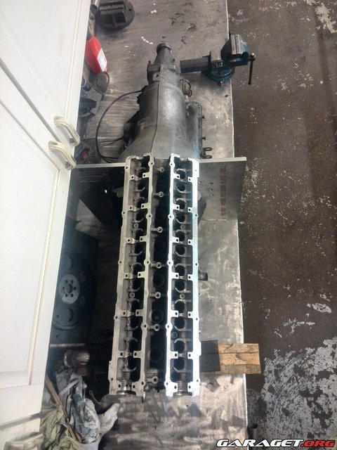

Inget jag tänkt på innan jag fick hem plattan. Men blev ju inte direkt besviken när jag insåg att startmotorn även passade och fick sitta på original platsen.
https://www1.garaget.org/gallery/images/70/69024/69024-bc413a7c085c2765d7704257480614c4.jpg
https://www1.garaget.org/gallery/images/70/69024/69024-db03a5ad1d65ad73738dd2fa3dddfeca.jpg

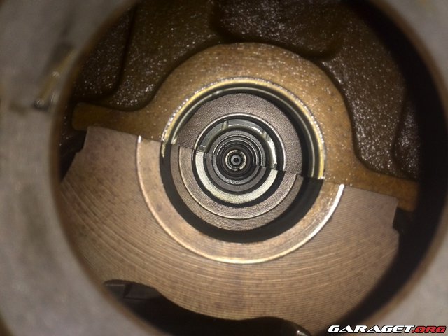

Motorn på bilden är min "mått motor". Alltså den jag använder för att mäta på. Inser här att jag kommer få problem med den extra utgången i bak på toppen.
https://www1.garaget.org/gallery/images/70/69024/69024-81c364e552e91c18eaadc97fc76736e6.jpg
https://www1.garaget.org/gallery/images/70/69024/69024-857027bcfc43e7fc6267dc9bbea72cc1.jpg
Har funderingar på att lämna in plattan på kopiering. Bara för att ha en extra. Eller om någon är sugen på att köpa en.
I nästa vecka hoppas jag att min bakaxel kommer!!! Så stay tuned!

är det inte tänkt att du ska skära ut som du vill ha den sen?
tex efter svepet? kan ju inte tänka mig att du ska montera hela den där fyrkanten?
1 397 Inlägg
8 november 2014
#1279
Jo de stämmer. Fyrkanten ska kapas ner till en mindre fyrkant. Så de kommer nog finnas plats för extra slangar baktill smile

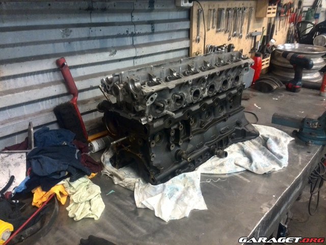

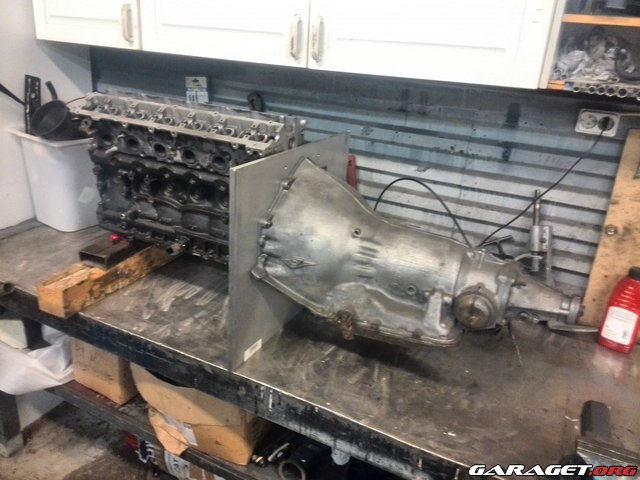

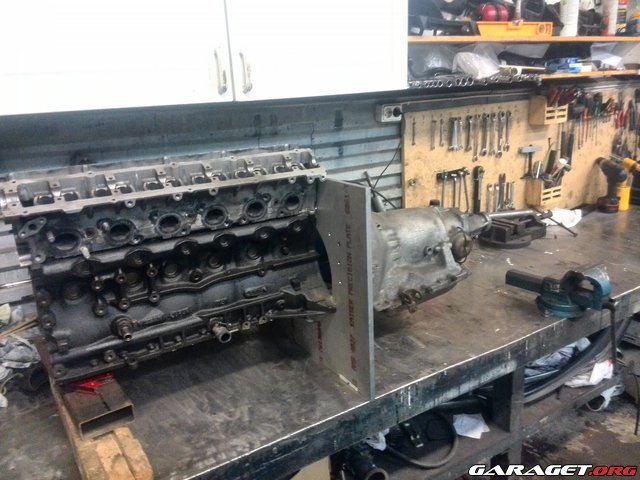

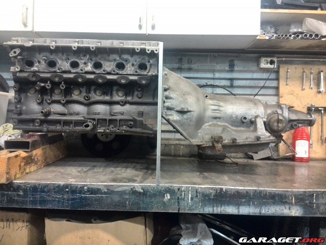

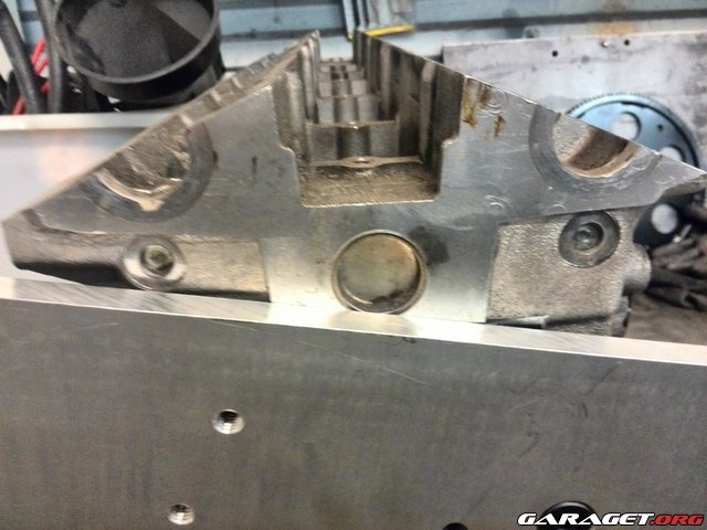

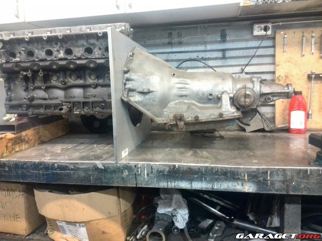

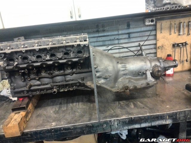

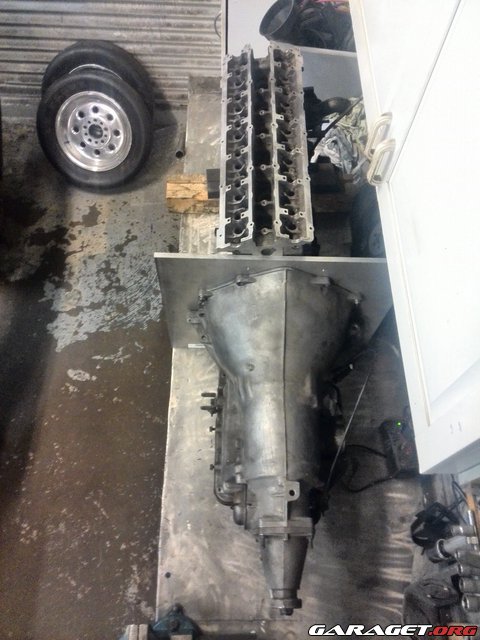

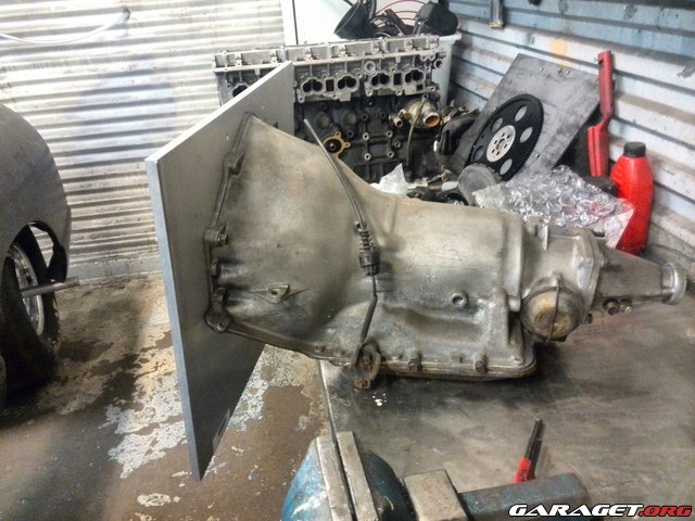

Här kommer lite bilder för den nyfikne över hur det ser ut när motor och låda sitter ihop.
Efter att jag fått hem bakaxeln och monterat den så kan jag börja måtta in hur motor och låda ska sitta i höjdled osv.. Än så länge är ju väldigt nöjd över plattan smile

Detta är vyn framifrån motorn genom alla överfall, längst bort syns ingående axel i växellådan. Centrerat var namnet smile

Plattan är inmätt så den står i exakt 90graders lutning, så såhär kommer de att se ut i bilen sedan + tråget på motorn. Funderar på att bygga ett tråg med sumpen baktill och även kapa ner plattan några cm. Måste även inhandla ett "dust cover" till växellådan. Dust covern är den undre delen av svepet kan man säga.
