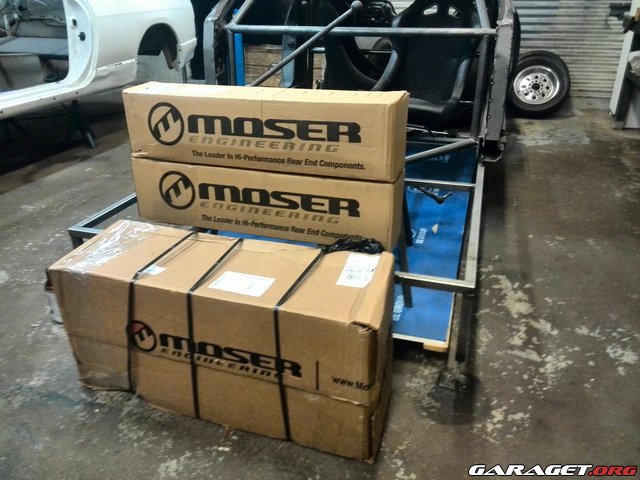

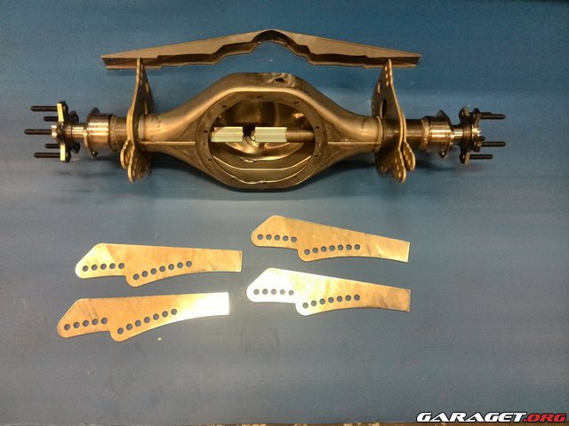

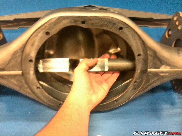

Nu har äntligen en stor leverans kommit smile Posten ringde strax efter lunch och sa att dom skulle komma efter 18.
Det var en halvpall med saker, in med pallen i bilen och ut till garaget smile
https://www1.garaget.org/gallery/images/70/69024/69024-5f775c5c8c690aef3692de6175ee26e7.jpg
https://www1.garaget.org/gallery/images/70/69024/69024-cdba17973775c726b7526c21f1781d4d.jpg
https://www1.garaget.org/gallery/images/70/69024/69024-6b12b1baf7acbc521dd6eca91b53c79c.jpg
Skaplig tjocklek på axlarna tongue
https://www1.garaget.org/gallery/images/70/69024/69024-d859c7ca030034800f9d519da3ab69c8.jpg
https://www1.garaget.org/gallery/images/70/69024/69024-46f4176ec1429ab63b36a4c102e1923e.jpg

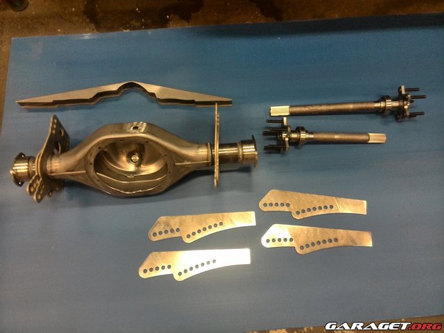

Den med rätt öga kanske ser ett problem. 4-linksplattorna får inte plats där dom är just nu. Måste kolla möjligheten att modda dom lite
https://www1.garaget.org/gallery/images/70/69024/69024-cf948af0b35a65e3d19111c73242d18d.jpg
https://www1.garaget.org/gallery/images/70/69024/69024-cd5bf10cd086a861bcd9e3c781f062bb.jpg
https://www1.garaget.org/gallery/images/70/69024/69024-51b0af9a9faa02da5dac291c54bf7b3b.jpg
https://www1.garaget.org/gallery/images/70/69024/69024-2cc59848d75ddc6c210ef172e3fa0e64.jpg
Saknas fortfarande ett kolli. Det som ska vara i de paketet borde vara spole + bromsarna.

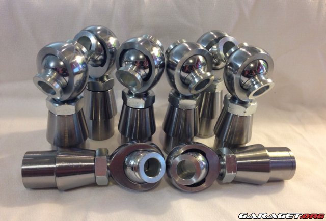

Igår blev de en ny beställning på lite smågrejjer.
8st uniballs i Chromolly med tillhörande svetsändar och spacers.
https://www1.garaget.org/gallery/images/70/69024/69024-a1c168814da091df8c086a7f4c4cd6e3.jpg
Dessa uniballs kommer sitta på 4links-stagen

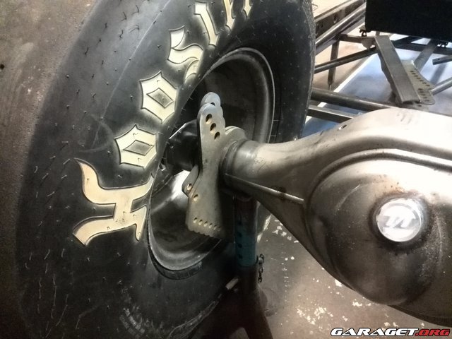

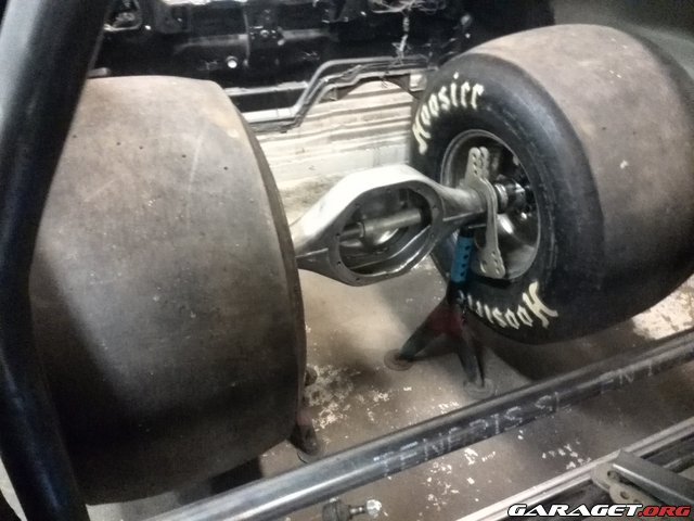

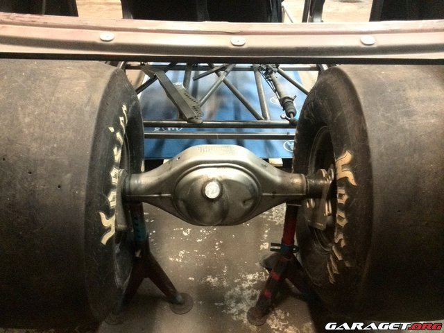

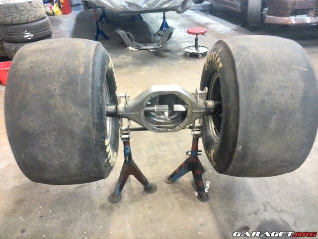

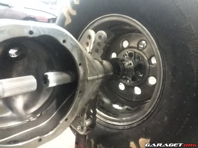

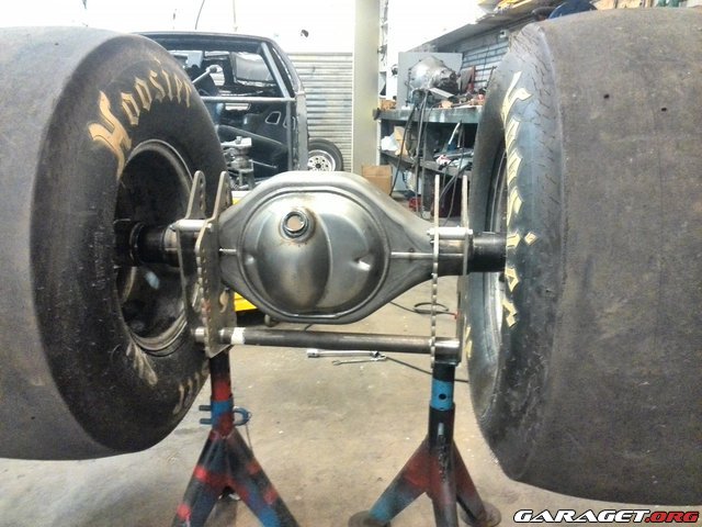

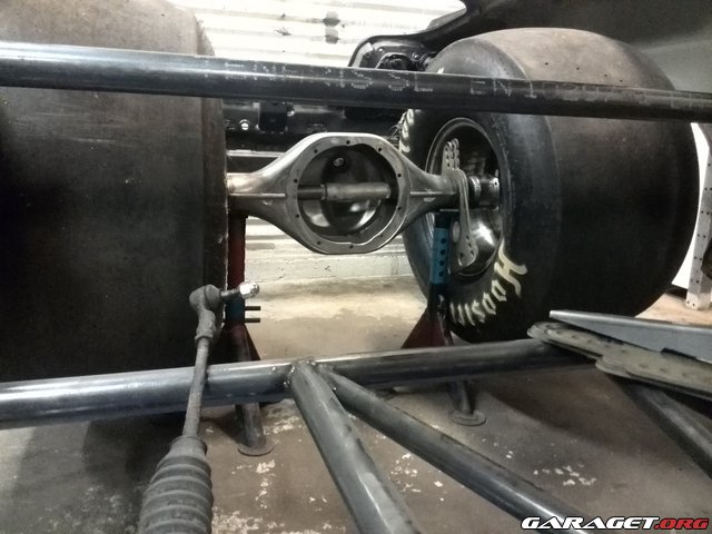

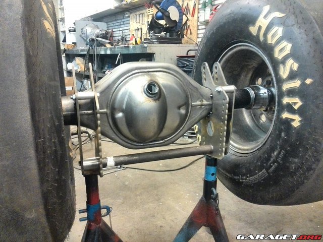

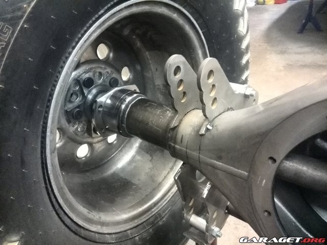

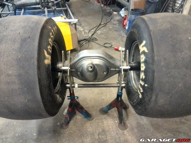

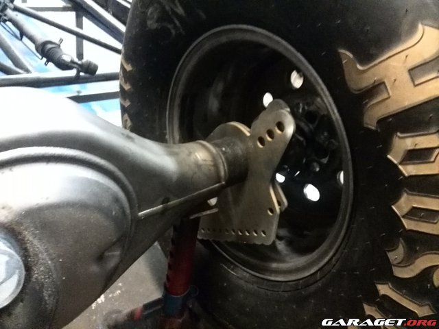

Blev en lång natt inatt, var inte hemma förrän halv 3. Jobbade lite på V12an och resten av tiden la jag på att få dit fyrlinksplattorna på bakaxeln.
Är inte helt klar, men en bra bit på vägen. Det ska även förstärkas och helsvetsas. Förväntar även att bakbromssystemet kommer på onsdag.
Bildresultat:

Fasiken! kommer bli riktigt elakt, hade du någon bild där man ser utsidan på karossen med dom hjulen i karossen i typ rätt höjd?
Ola Ekegren
1 397 Inlägg
16 november 2014
#1293
Nej inte än. Vet inte riktigt än vilken höjd en hamnar på.men inom kort kommer bilder på de smile
