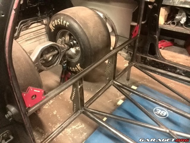

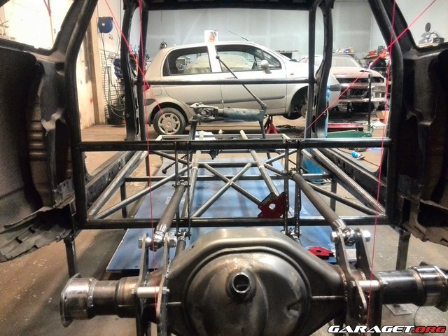

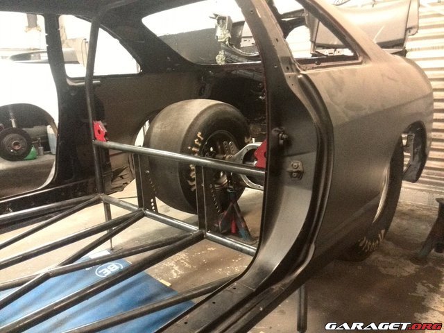

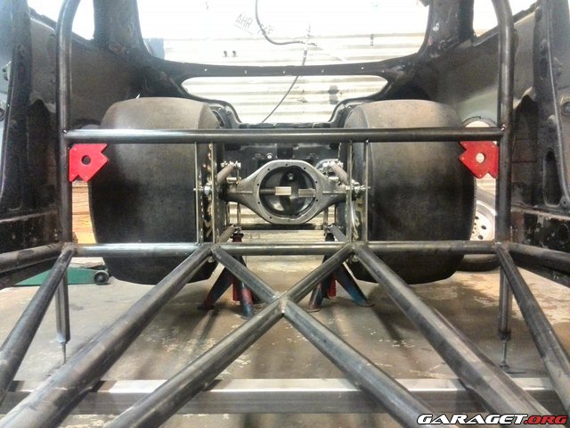

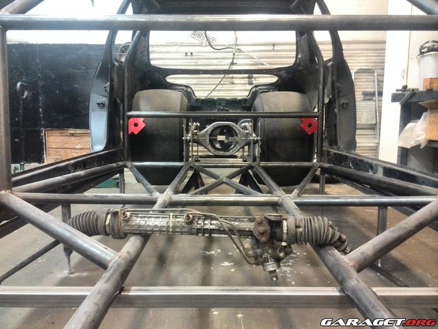

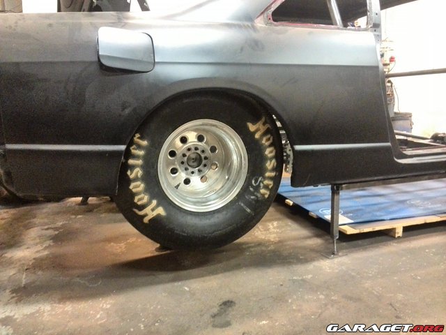

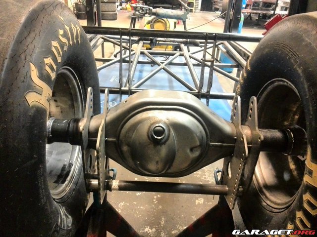

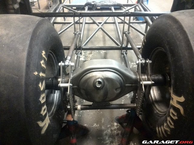

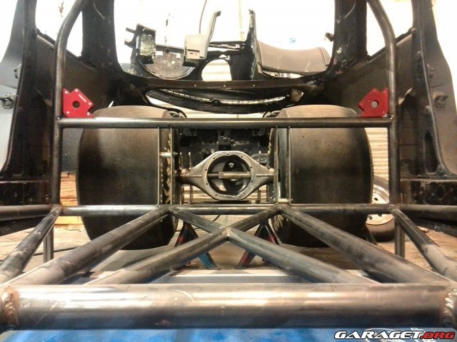

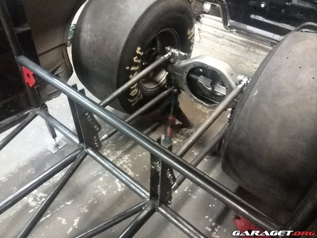

Då så... de syns inte att så mkt blivit gjort, men har iaf kommit ganska långt, planeringsvis, med bakaxeln. Fick dit fyrlinks plattorna i karossen, inmätta osv.  Nu tror jag att jag, på ett ungefär i alla fall, att bakvagnen är på rätt ride height.
Mailade fraktbolaget som körde hem min bakaxel. Mina bromsar har fastnat i tullen... Dom ville kontrollera att alla papper stämde, vilket medför längre tid innan jag får mina grejjer... Förväntar mig att bromsarna bör komma ungefär samtidigt som uniballsen
Här är ett gäng bilder på när bakaxeln är på rätt position.
Däcken kommer komma någon cm längre ut sedan pga tjockleken på skivbromsarna.

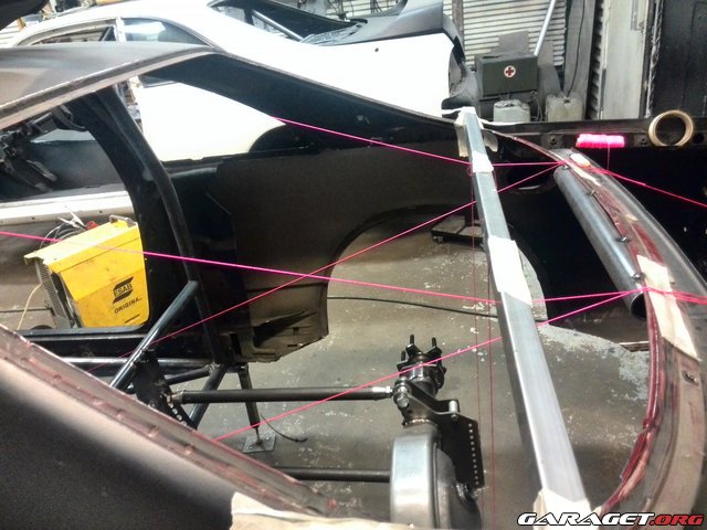

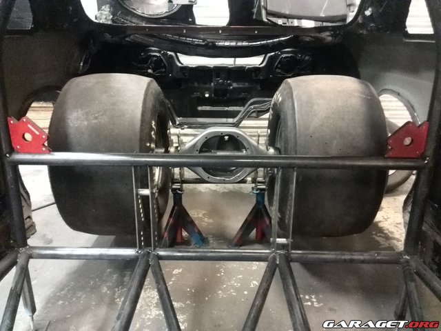

Här har du Xog, ungefärlig ride height.

#1304
Nissan200sx- skrev:
Ser riktigt fett ut! smile
Spännande bygge , men tror du får höja bakaxeln lite om jag inte blir lurad av vinklarna på dina bilder.
Mvh Johansen:)smile
1 397 Inlägg
20 november 2014
#1305
Anledning till höjningen Johansen? Intressant att höra
143 Inlägg
20 november 2014
#1306
Halloj ...jo det ser ut som kardan inte kommer i centrum mellan dina rör , men som sagt kan luras av vinklarna på dina foton .
Har du någon klump att hänga på bakaxeln ?
Mvh Johansen
1 397 Inlägg
20 november 2014
#1307
Johansen skrev:
Mvh Johansen
Ja de kan du ha rätt i. Har ingen klump för tillfället men har tänkt låna en för att kunna mäta på riktigt. Tack för inputen smile

Riktigt ballt! sjukt bra jobbat och vilket jäkla jobb smile
Hur ser det ut med höjden fram? det ser ut som det kommer bli riktigt framåtlut på bilen men axeln så långt ner smile
Har inte börjat på framvagnen än, koncentrerar byggnationen just nu till bakpartiet. När baken är någorlunda klar så kommer jag försöka passa in motorplåt, motor och växellåda för att till sist bygga framvagnen. Lite framåtlut kommer det nog bli, men hoppas inte de kommer se konstigt ut.

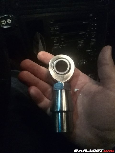

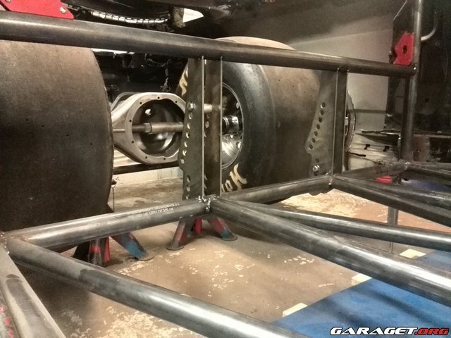

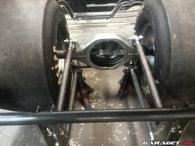

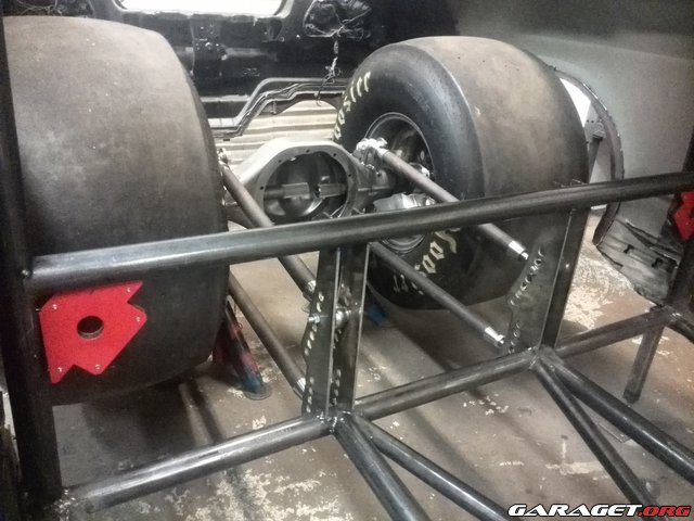

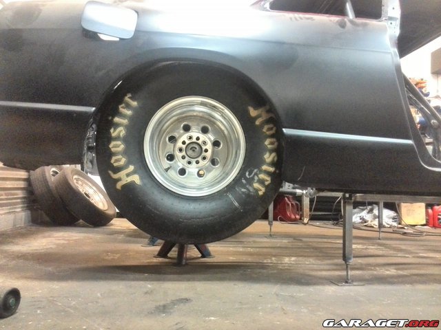

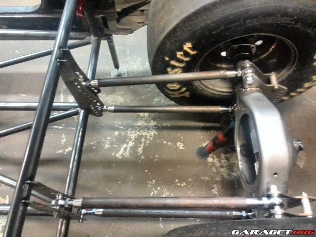

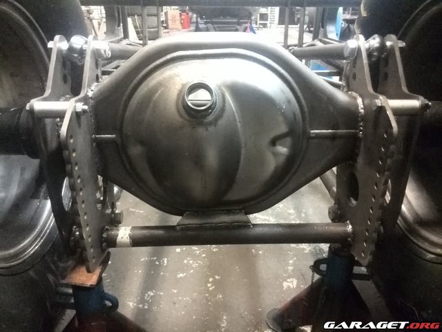

Känns som man inte gjort någonting idag i garaget. Varit där i flera timmar och det ända jag lyckades med var att helsvetsa fyrlinken på bakaxeln och tillverka fyrlinksstagen. Ja just de, mina uniballs kom idag. Här är bilder på allting.
Ordentliga doningar. 3/4 " och med spacers så blev de 5/8, alltså 16 mm. Åkte till Swedol och köpte M16 bultar också.
https://www1.garaget.org/gallery/images/70/69024/69024-44c12dfc23e35cd5eae986a31b1951e9.jpg
Fick svarva ner svetsändarna för att passa de rör jag tänkt använda
https://www1.garaget.org/gallery/images/70/69024/69024-f16095c093dd81f6d765988418446517.jpg
https://www1.garaget.org/gallery/images/70/69024/69024-311658f3d5aab9c91c03c6fe08707351.jpg
https://www1.garaget.org/gallery/images/70/69024/69024-8fce1bbe85c139f6d50e9e77b4c0c4c9.jpg
Nu är bakaxeln på "rätt" höjd. Som Johansen sa så ligger den nu i mitten både i höjdled och längsled.
https://www1.garaget.org/gallery/images/70/69024/69024-9a68e275a84e95e128cf5c22f68a2a8d.jpg
Lite närmare bild
https://www1.garaget.org/gallery/images/70/69024/69024-ee864bf4f31b26b0761f3cabfda908e4.jpg
https://www1.garaget.org/gallery/images/70/69024/69024-2467524a2afec5043da846440a972fb2.jpg
Längden på rören är 50 cm, + svetsände och uniball.
https://www1.garaget.org/gallery/images/70/69024/69024-3402ed2e1ce10634aaa682a62052322d.jpg
https://www1.garaget.org/gallery/images/70/69024/69024-744b52051ca076b5cd2da21faf2f1ef1.jpg
Plattorna är helsvetsade + en förstärkning undertill. Ska även passa in bakre förstärkningen sedan med, den är ej med på bild
https://www1.garaget.org/gallery/images/70/69024/69024-43bb70897c91af36c1eaa537e0ae5fee.jpg
Inmätt ride hight igen. Nu är däcken dock lite långt fram.

238 Inlägg
22 november 2014
#1311
Du jobbar på bra smile
Jag hade nog försökt att flytta upp bakvagnen rejält för den kommer se lite ut som ett rymskepp enligt mig om du ska försöka få den i plan på karossen. Ananrs kan det nog bli rätt trixigt att få den att fästa upp om du måste ha upp nosen en dryg decimeter innan du börjar få vikten flyttad till bakhjulen.
Blir lite som en Stock/Superstock bil big_smile

Den ser inte så tung ut den där wink
Man kan behöva valsa skärmarna om man ska ha de där däcken på en orginal skajja, tror jag ;P

Jag tror bilden lurar lite. Så hög kommer sen inte att bli i bak.när jag mätte på ett ungefär på höjde..innan Johansen sa att den skulle upp en aning. Så skulle markfrigången ligga på ca 24 cm. Men nu på bilderna ovan så har jag höjt den lite extra. Tycker det ska finnas lite mån så karossen kan "sätta" sig. Det bästa med en sånhär upphängning är att det går att ändra i efterhand smile

Svårt att säga exakt vad den kommer väga. Men jag tror inte att den kommer  bli så mycket läggare än original. Skulle gissa på runt 1100 kg. Som sagt  ... Jättesvårt att säga.

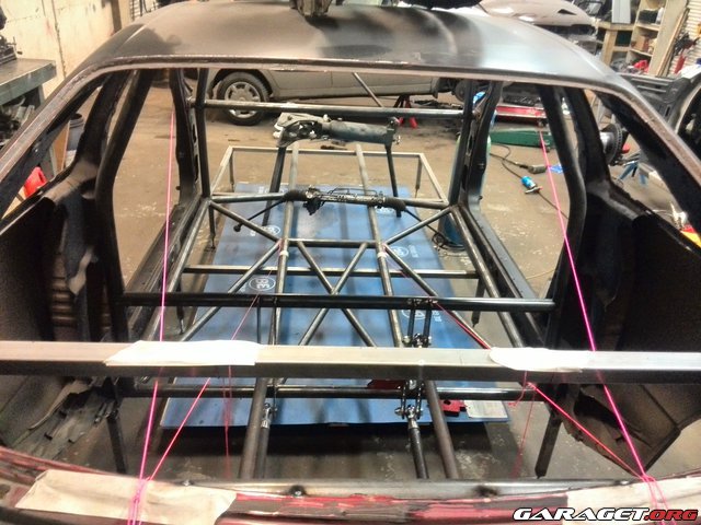

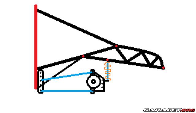

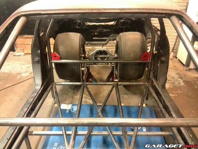

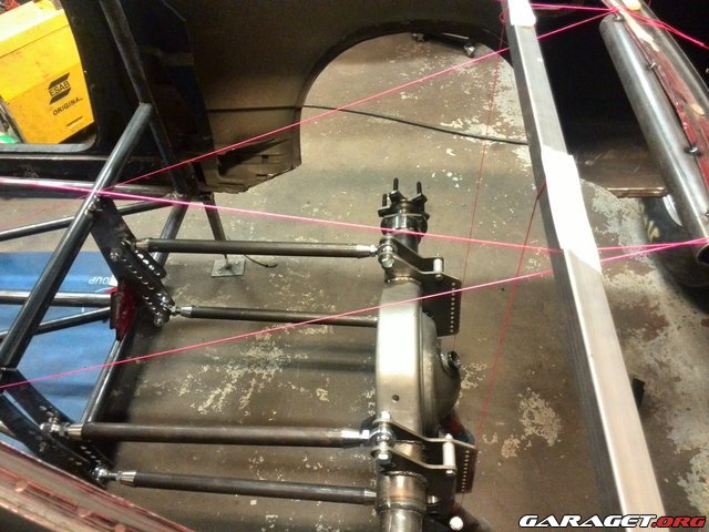

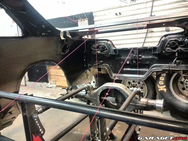

Det blev mycket tänka idag.. Tog för lång tid innan jag kom fram till hur jag skulle göra. Men nu har jag lite mera idéer. Har även blivit mycket mätande. Inte blivit så mycket gjort. Men lite bilder har jag tagit iaf. även ritat lite över hur jag ska bygga.

Sen en teckning över hur jag vill/tänkte bygga bakåt.
https://www1.garaget.org/gallery/images/70/69024/69024-5c006002f1b544d33bfc866bad8d9853.jpg
Kanske inte så spännande uppdatering. Men men tongue Mycket pill för att komma framåt

Hej ett litet förslag bara...
På din teckning så ser det ut som infästningen för coil overserna är "mitt på" ett rör, försök få till det så att coil over infästningen är i en "knutpunkt" i stället, då är risken mindre att det flexar och du sprider ut kraften i hela chassit.
När du åker på bakhjulen så har du i princip hela bilens vikt på dom infästningarna.
1 397 Inlägg
27 november 2014
#1320
Tack för feedbacken Jörgen. Håller med om de du säger, inget jag tänkte på.
Allting är jättelätt att rita när man inte vet hur det blir i bilen sen. Men de här är nya tanken. Nu får stötdämparen en rät stötta från huvudbågen hela vägen ner till infästning.
