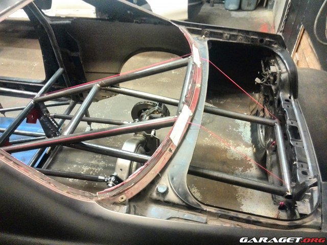

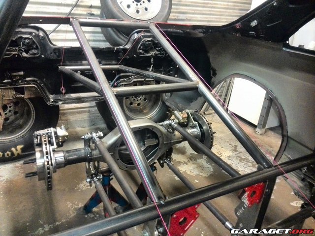

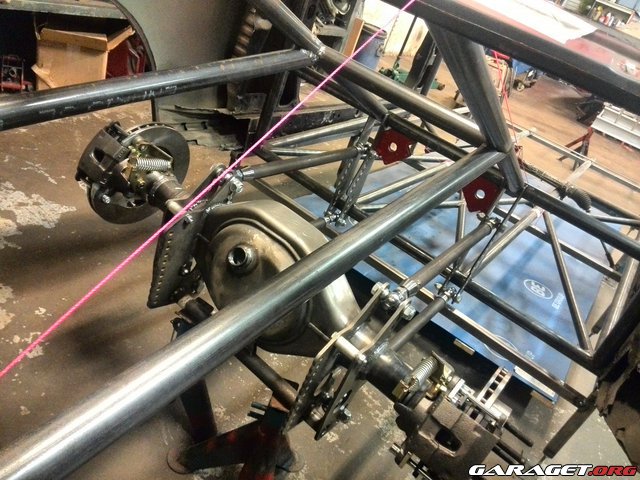

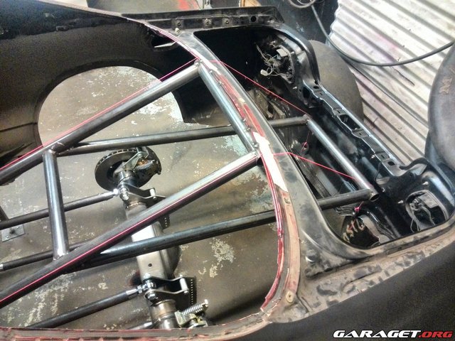

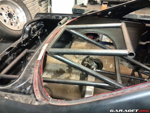

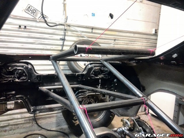

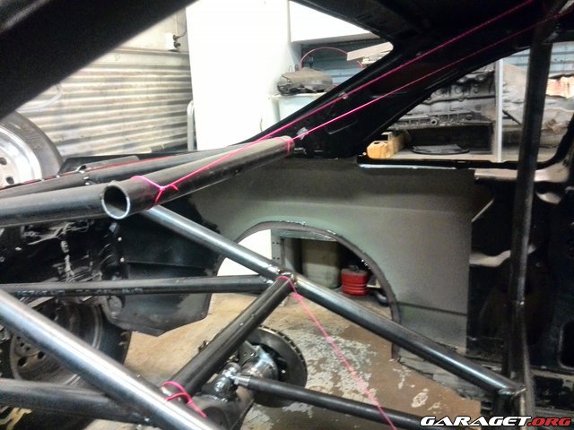

Dags för en liten uppdatering igen. Bygget fortskrider och jag är nöjd med dagens insatts, även om det känns som allt tar lång tid.
Bilder från kvällens arbete.
Fortsätter att bygga bakåt.
https://www1.garaget.org/gallery/images/70/69024/69024-6fabbf0ae64455692f1ce00ccd10772a.jpg
https://www1.garaget.org/gallery/images/70/69024/69024-a0a2839ffa79758817036084a7cd8e69.jpg

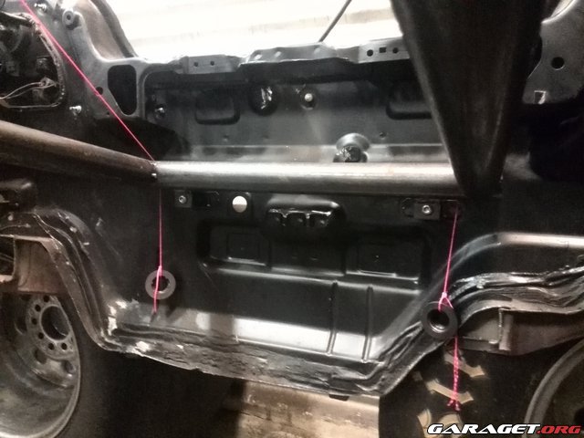

Kanske inte syns så väl. Men har fixar öron så jag kan bulta bakpartiet i chassit.

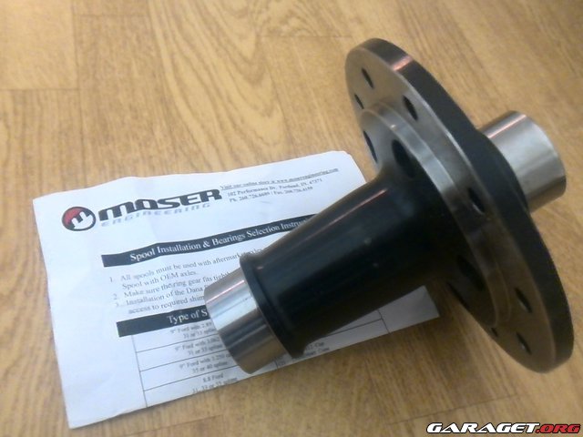

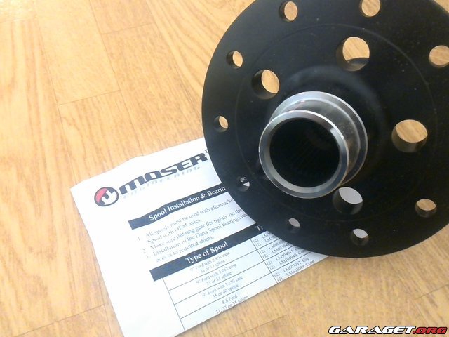

Den efterlängtade spolen kom hem igår. Inge för att jag har någon större nytta av den precis nu, men skönt att få hem de man beställt tongue
För er som inte vet vad en spole är i detta fall så är det på denna som slutväxeln bultas på och drivaxlarna stoppas in i. Ingen diff här inte smile

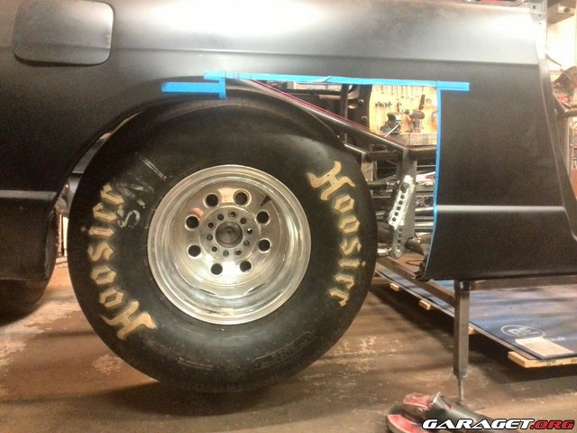

Hann inte med att göra uppdateringen igår, kom hem ganska sent och blev att gå upp alldeles för tidigt idag pga lucia på dagis. Men här kommer den iaf tongue

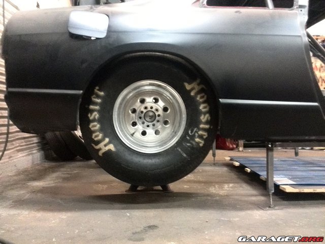

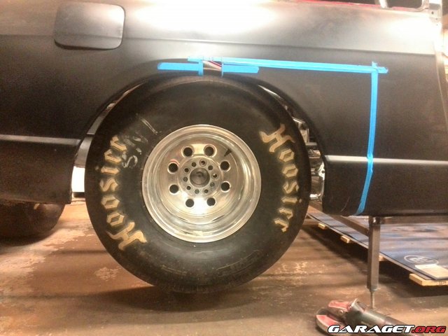

Tycker det har varit sjukt bökigt att få plats med däcken för att få av och på dom. Såg en liten lösning som en annan kille gjorde (säkert många fler som också gör så).
En "före"-bild
https://www1.garaget.org/gallery/images/70/69024/69024-3173e0b3e419411c1a917ee94508abd0.jpg
Mäta och kapa
https://www1.garaget.org/gallery/images/70/69024/69024-e16aabc93ef2af2ccd91ddfc93b34231.jpg
Tejpa tongue Ska fixa lite plåt som jag kan svetsa på bakifrån och sen punkta fast den. Men ser vettigt ut. Har öppnat upp 55 mm extra och kommer lägga igen med motsvarande bit i ovankant. Får nog vänta med att bestämma exakt öppning då jag vill se hur det ser ut i ride-height.

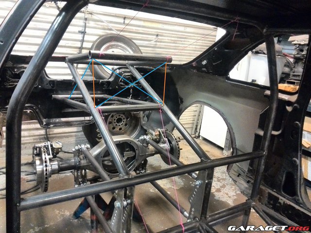

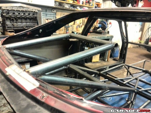

Började även att bygga upp för stöd mot huvudbågen, Men kom inte mycket längre än hit, så tog rören slut =/ blir att beställa mera efter operationen.
https://www1.garaget.org/gallery/images/70/69024/69024-dd4261292f3706ca2a1dd98ba5e61423.jpg
https://www1.garaget.org/gallery/images/70/69024/69024-69ba9d423115f7d5491f7d61bf439b55.jpg

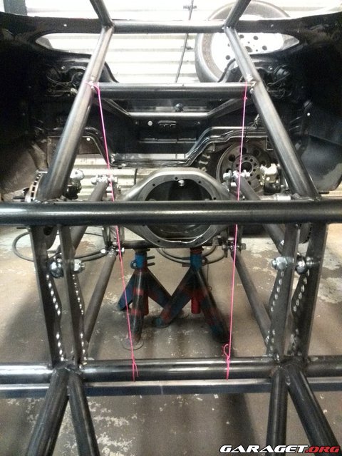

Satte lite snöre också för att visa hur jag ska sätta ytterligare strävor.
https://www1.garaget.org/gallery/images/70/69024/69024-06319e97fca798b8f0eb77a47443fa54.jpg
https://www1.garaget.org/gallery/images/70/69024/69024-d44b3faf46e28bc9d833b30f248c2951.jpg
Ser lite märkligt ut när jag inte kunde sätta resten, men ni får se helhetsbilden längre fram smile
https://www1.garaget.org/gallery/images/70/69024/69024-b12891f63ab68942770f5912afd689c6.jpg
https://www1.garaget.org/gallery/images/70/69024/69024-0cb1f8078258c3deeb04959fd3ae541d.jpg
Blått är mindre dimension är befintliga rör, orangea är samma din som befintliga. Den blåa som går bakåt i bilen kommer sitta som stötta där stötdämparna kommer ha sin infästning

238 Inlägg
12 december 2014
#1358
För att vi skulle få av slicksen så fick vi tömma luften ur dom helt och sen fjädra ut bakaxeln så långt det bara gick så fick man precis av dom smile
Ola Ekegren
1 397 Inlägg
12 december 2014
#1359
Haha. Så illa hoppas jag inte jag ska få de. Finns gott om plats. Har du mera bilder på ditt bygge?
238 Inlägg
12 december 2014
#1360
Camaron har vi typ inte byggt något på alls i princip men vi hade en vega innan som byggdes om rejält, från stegar till 4-länk och till en bur med betydligt mer förarskydd smile
