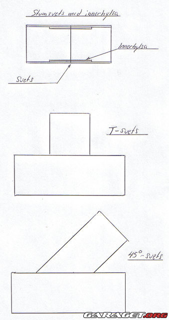

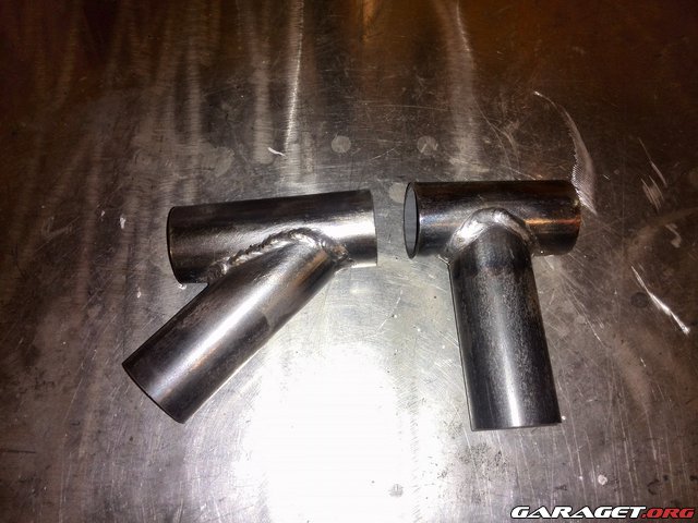

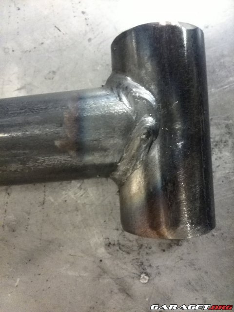

Här går de inte många knop. Men har snart gjort klart mina svetsprover. Har fastnat i ett moment då man ska skarva 2 rör med en innerhylsa. Men hittar ingen hylsa med rätt diameter.
Här är de svetsarna jag gjort än så länge (jag får de visst att låta som världens projekt tongue)
https://www1.garaget.org/gallery/images/70/69024/69024-f8780557c71d6210b86c946bfb3a4657.jpg
https://www1.garaget.org/gallery/images/70/69024/69024-e13286ac961a8ee1396ad8512c02e930.jpg
Här är de olika momenten som ska lämnas prov på. Sedan hoppas jag få anvisningarna till att bygga 7.50 chassi och i slutändan även få det certifierat till 7.50
https://www1.garaget.org/gallery/images/70/69024/69024-a99f0f3714dedd4e48ca1c2dd0a98bb5.jpg

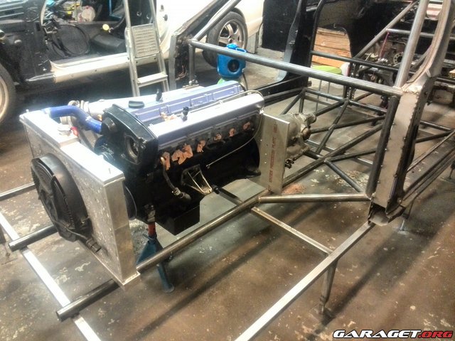

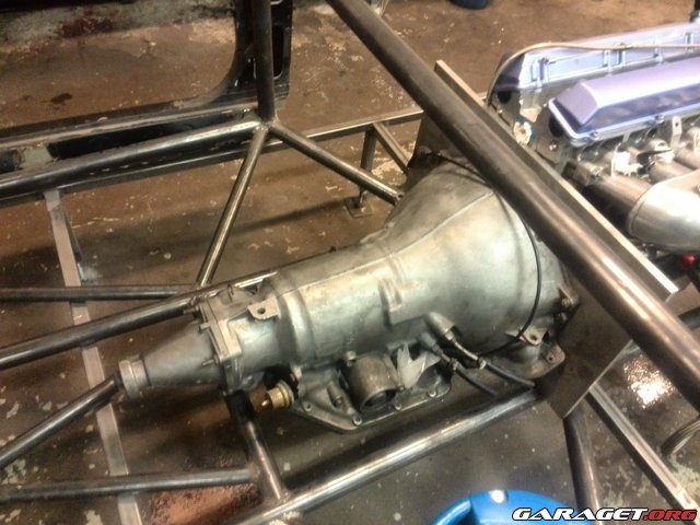

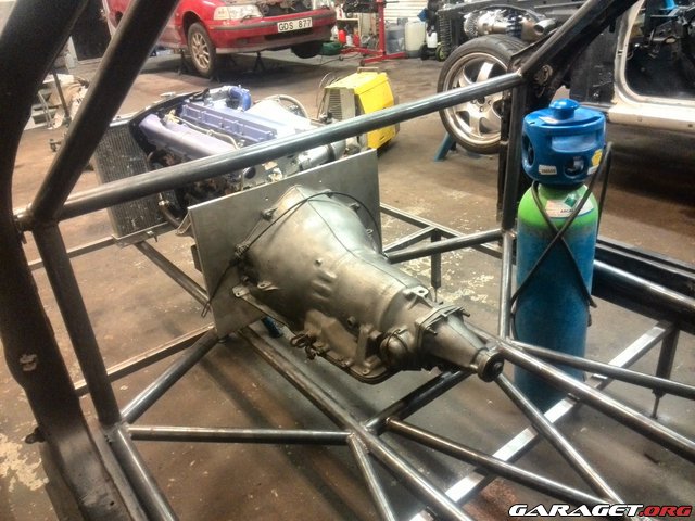

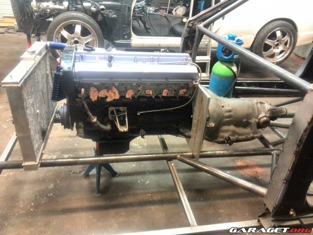

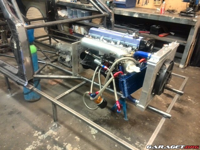

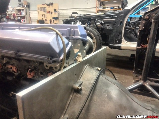

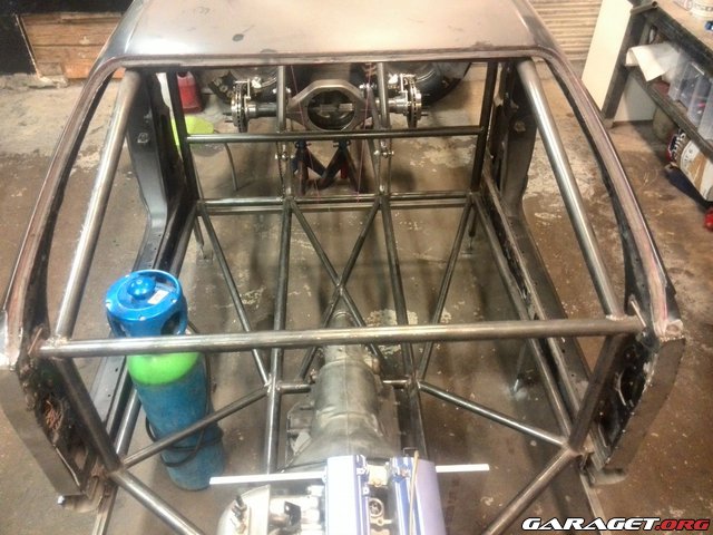

Har lagt all den energi jag har på att bygga på v12an. Men idag har jag gjort lite små framsteg med mitt egna bygge.
Har måttat in motor och låda och kapat ner adapterplåten så allt hamnat där det ska vara framöver.
Drog även iväg en beställning på mera rör idag. Beräknad leverans var nästa torsdag (19/2)
Dåliga bilder, men det är iaf någonting
https://www1.garaget.org/gallery/images/70/69024/69024-d85a815b49e48a3ac531019cf342b5d0.jpg
https://www1.garaget.org/gallery/images/70/69024/69024-e5d742cc5d1ee62d11b2ecc42a505a33.jpg
https://www1.garaget.org/gallery/images/70/69024/69024-0c46b58daea227db210eafbf047d1f31.jpg
https://www1.garaget.org/gallery/images/70/69024/69024-4b80d625a61421cbd257f70eb6513495.jpg
https://www1.garaget.org/gallery/images/70/69024/69024-9e87948c5a675d1b492ab6c15db8ba95.jpg
Får ta och plugga igen den extra oljereturen. Vill inte kapa ur adapterplåten.
https://www1.garaget.org/gallery/images/70/69024/69024-0a0aced8e57f10741cd0bdf1ef4b2899.jpg
https://www1.garaget.org/gallery/images/70/69024/69024-bd87e0d89f8c0142c90fe5f6922c903f.jpg
Ser fram emot dragracingmarknaden som bara den nu i helgen smile Hoppas kunna fynda lite saker smile
