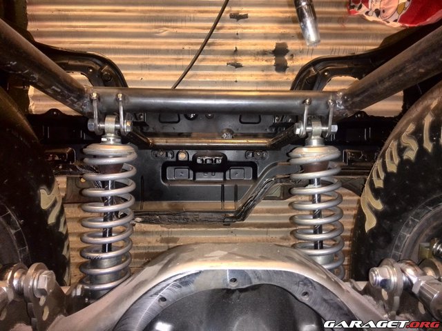

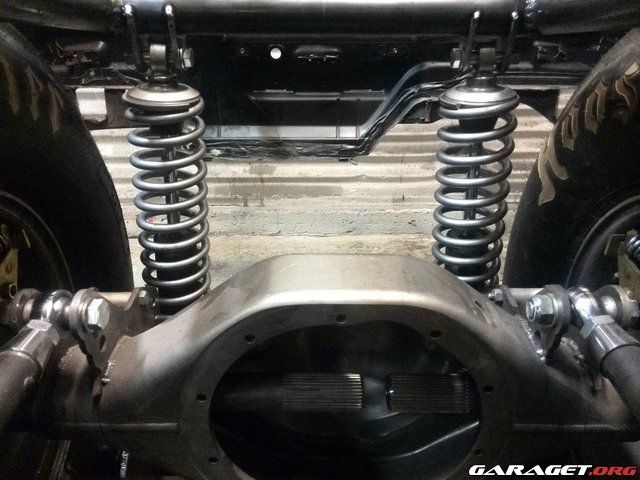

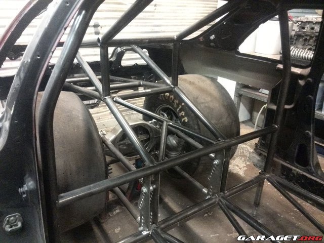

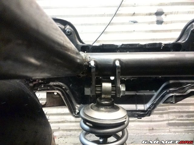

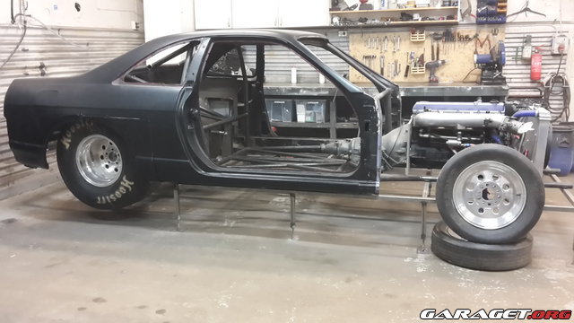

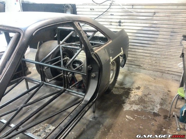

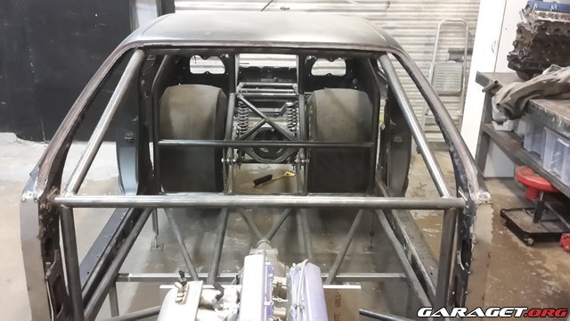

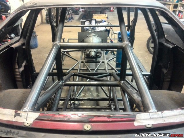

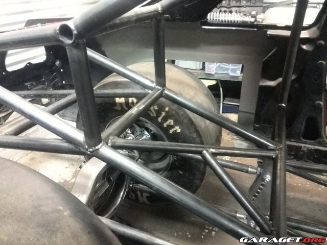

Slutade lunch idag för att vara i garaget, passade även på att åka förbi vattenskärningen på Progatec i Norrköping för att göra en beställning på fästöronen till övre fästet för bakdämparna. Ska hämta dom på måndag om de hinner bli klart.
Sen blev de ut till garaget. Började med att fixa med V12 lite först. Sen blev de några timmar på min egna bil.
Man lägger ganska många timmar, men de syns knappt känner jag. La lite tid på att svetsa de mesta som jag kom åt.
Här kommer bilderna i vanlig ordning smile

Här får ni även en skymt av V12 som, om vädret fortsätter åt samma håll, kommer att lackas nästa vecka.

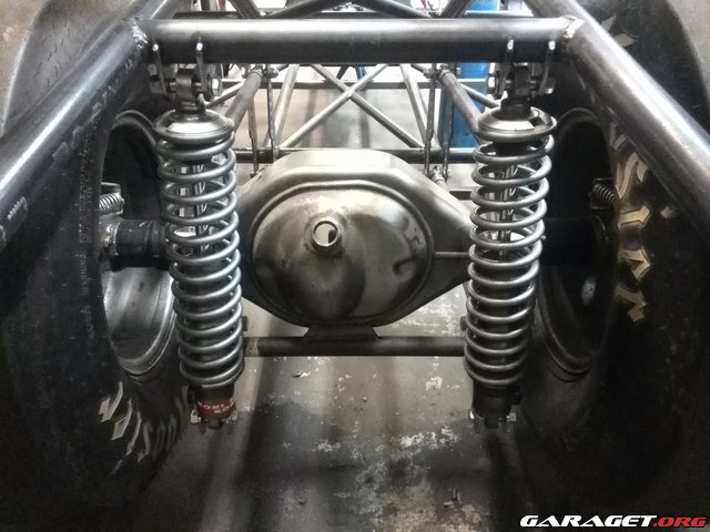

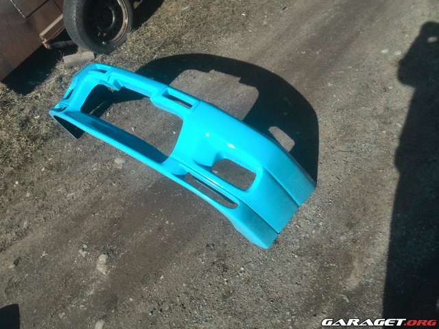

Blev en kort-kväll idag. Fick lite "roliga" saker gjort. Var förbi vattenskärningen idag på eftermiddagen och hämtade upp mina fästöron för bakre dämparna. Blev klockrent! Hade även fått hem en avi om att mina 1/2 " UNF bult och mutter kommit, så åkte och hämtade ut dom. Även de var till dämparna. Köpte dom på Norrlands Custom, snabb och bra service! Så idag blev de bara att mäta in bakre dämparna och häfta upp de. Så nu hänger bakaxeln i luften för egen maskin (haft pallbockar innan).
https://www1.garaget.org/gallery/images/70/69024/69024-bb15dd1f0378b2efb83e0a600ea73f5b.jpg
https://www1.garaget.org/gallery/images/70/69024/69024-c883b81fa48c0195a02971b73b224546.jpg
https://www1.garaget.org/gallery/images/70/69024/69024-a0ce16bfb6c006c7eff571fba65bad72.jpg
https://www1.garaget.org/gallery/images/70/69024/69024-dbf87c8b838422b90802db3d8c2a3b3f.jpg
Polaren har även börjat lacka V12an. Svårt att fånga färgen på bild. Men den är vääälldigt blå. Typ "Polestar-volvo"-blå. Idag lackades alla lösa delar och imorgon kommer själva bilen att lackas.

Om du inte redan har koll på det så ska coil-over dämpare och fjäder vara anpassat så att du har 1/3 fjädringsväg kvar för kompression och 2/3 kvar i retur/utfjädring när bilen står i ride hight. detta kollas förstås med race färdig dragracing bil inkl. förare.
Ett litet tillägg...sedan måste man anpassa fjäderns hårdhet till vad bilen behöver för bästa grepp och prestanda.

Kul att du kommenterar. Ja detta är med i beräkningarna. Dock så vet jag ej än vilka fjädrar jag ska köra med. Dessa fjädrar ingick vid köp av dämpare. Får se sen när den kommer ner på egna hjul vilka fjädrar man ska köra med. För tillfället sitter de 150 fjädrar på just nu.
Alla synpunkter läggs på lager och används, så tack smile

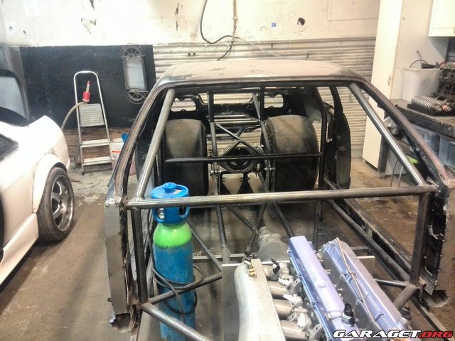

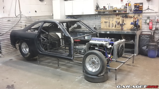

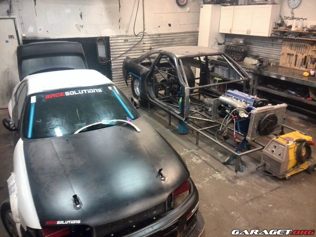

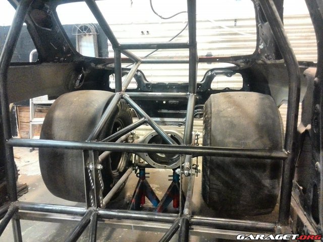

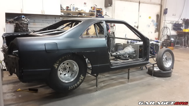

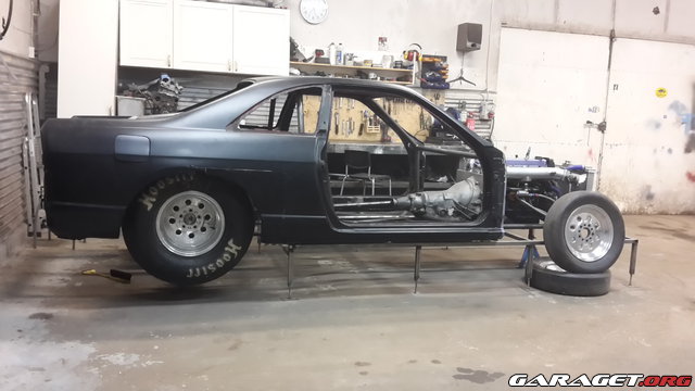

Var ute igår och bara städade, sånt behövs visst ibland. När jag gick omkring där så kom jag på att jag nog bara tagit massa närbilder. Så jag knäppte lite bilder (har även en ny mobil och det blev en skaplig skillnad på bilder också smile)
Är nog dags att göra ett ryck snart och sätta mera rör

Annars så måste jag erkänna en annan sak. I fredags tror jag de var så fick jag svar från SBF om mina svetsprover. 2 av 3 moment blev godkända, men ett utav dom misslyckades jag rätt hårt på. Vet inte vad jag tänkte när jag la den svetsen. Men nu är den omgjord och inlämnad igen i måndags. Så nu väntar jag igen på beslut.
