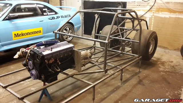

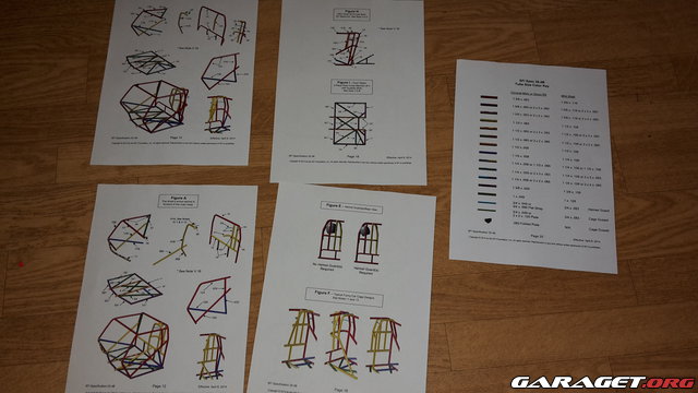

Som ni har väntat, haha. Ne då. Men jag har väntat på de i alla fall. ÄNTLIGEN har jag fått mina svetsprover godkända och dokumenten hemskickade. Fick idag alltså hem mitt Behörighetsbevis för att MIG svetsa min bur.
I luntan fanns även SFI rekommendationer/anvisningar om hur man ska bygga. Så nu har jag lite till att fundera över med mitt bygge.

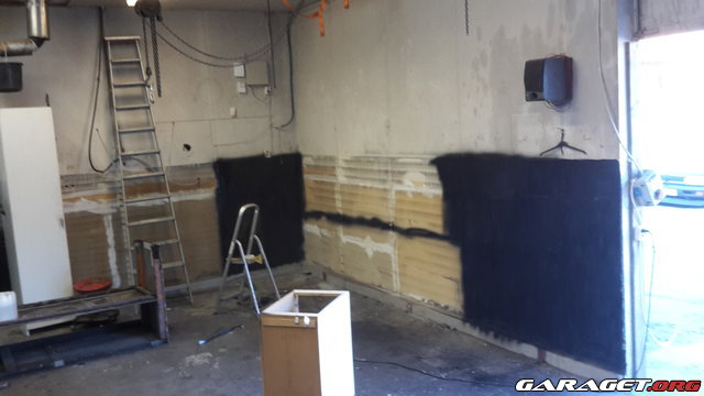

Har hänt lite saker i garaget som jag varit tvungen att ta hand om, som gjort att det har blivit en ganska lång paus. Först så fick jag äntligen tag i köksskåp (över- och underskåp) som jag länge velat haft som förvaring/arbetsplats på min del i garaget.
Mitt hörn får en liten overhaulin smile

Hade ingen bättre bild på hur läget, men har kommit mycket längre än sådär. Jiggen som jag bygger på brukar vara skruvad i backen, men skruvade loss den för att komma åt bättre.

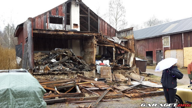

Medans detta blev byggt så rasade en vägg på ett hus som står på gården, så nu har vi fått riva hela huset (2 vånings trähus). Det är redan jämnat med marken och ska nu mosas ner i containrar.
Såhär såg de ut samma morgon som de rasade. Det är alltså ett ruckel som förfallit mer och mer. Ingen kom till skada.

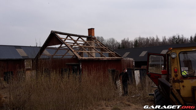

Sekunderna innan rivning
https://www1.garaget.org/gallery/images/70/69024/69024-9d35a234c9b91cd78d0a9ee24d4971cf.jpg
En bild från imorse. Huset ligger ner till 99%. Bara börja plocka ner de i containern.

Ett tips angående SFI specifikationen.
Läs texten noga och fastna inte i hur bilderna ser ut. Mänga gånger så kan man kombinera varianter från olika bilder till ett alternativ som passar ens eget bygge bättre.
Det viktiga i hur man får bygga finns i texten, mer än i illustrationerna.
Kolla på andras byggen, titta och läs i SFI specen fundera över hur och varför det är byggt på ena eller andra viset. Om det är godkänt och var det finns i texten...då kommer man på en hel del lösningar till sitt eget bygge.
Det är också lämpligt att gå in på http://sfifoundation.com/drag-racing-chassis/ och kolla om det finns uppdateringar på den spec. du bygger efter.
Tack Jörgen!
Ska hålla koll på detta!

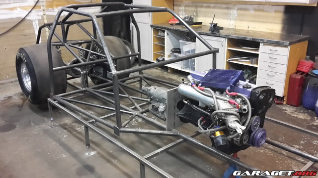

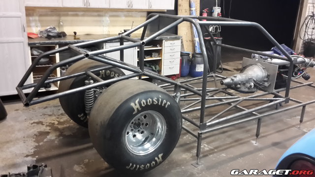

Nu ÄNTLIGEN har jag gjort något med bilen tongue Trodde själv att jag helt hade tappat suget ett tag. Har varit mycket att ta hand om privat som gjort att tid knappt funnits till. Men idag hade jag bestämt mig för att verkligen göra någonting på bilen.
Satte bara några extra strävor och lyfte av karossen. Anledningen till att karossen åkte av är så jag kan komma åt att svetsa överallt. Det som kan och ska göras nu är att krysstaga upp så bakdelen blir någorlunda klar samt att börja på förarmiljön.

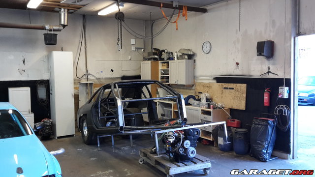

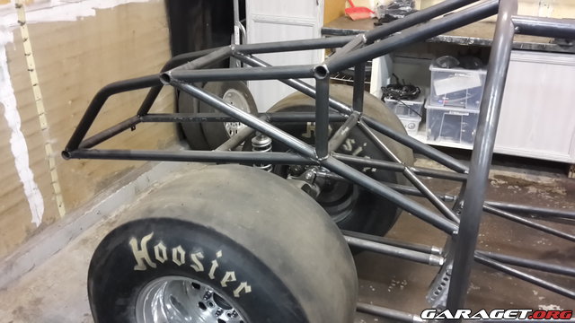

Hade lite kvällsmys i garaget igår kväll. Hade egentligen ingenting att göra, men började med ett jobb som jag dragit ut på alldeles för länge... förstärkning av bakaxeln genom att sätta på ett back brace som jag köpte med när jag köpte axeln. Dock så blev jag inte klar då svetstråden tog slut... Tror även att gasen börjar sina.. Av någon anledning går de åt mkt sånt när man bygger tongue
