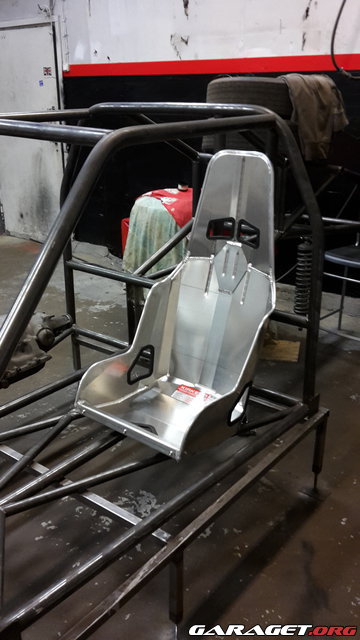

Behövs stöd för huvudet om jag ändå ska köra 7.50 chassie? Tänkte på funnycar bågen som ändå är runt föraren.
Verkar som en vettig stol, men måste tyvärr köpa en stol som ligger inom lagom budget, även om säkerhet inte är något man ska tumma på. Men plånboken har tyvärr en gräns också.
Ska tyvärr inte till Tierp.

Halloj det är en jätte fördel att ha sido skydd , i vissa klasser är det ett måste , men för din egen nacke är det en jättebillig försäkring att du inte knäcker den i sidled.
Det finns jo tex momo stolar mm som har dessa skydd.
Mvh Johansen

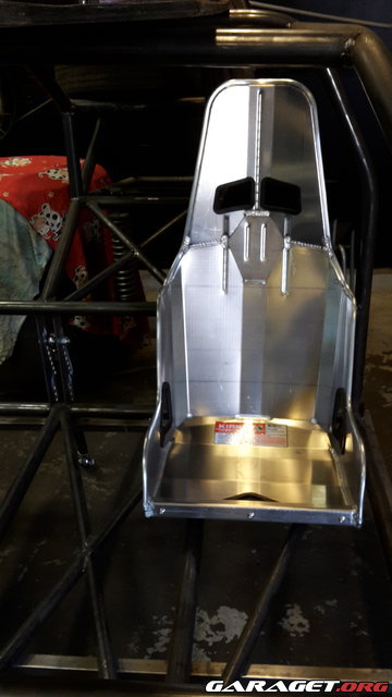

Hur fungerar HANS skydd vid sido-påfrestningar?
Plånboken fick tyvärr ge vika för val av stol. Beställde nyss en Kirkey 41900 med 18% layback ifrån Persåkers speed shop. Den kommer till Persåkers på måndag, så tänkte åka upp på tisdag och hämta den.
Go kväll ,  hans skyddet är bara skydd framåt . och läs på hur bältet ska ha sina infästpunkter , nu när du ändå gör allt annat riktigt .
Go kväll johansen. Jajamensan! En sak i taget i lagom takt så hinner man läsa på under tiden smile tack för tipsen!

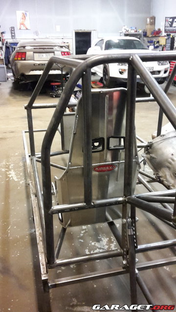

Då har jag äntligen varit och hämtat min stol smile Kanske bara en småsaker, men för mig betyder de att jag kan bygga ganska mycket mera nu.

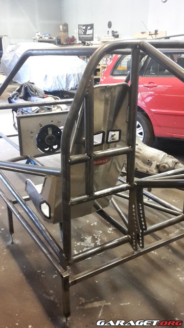

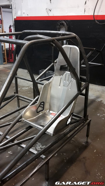

Samma kväll åkte jag till garaget och började på funnycar bågen. Kom inte så långt, men en bit på vägen i alla fall. Jag bygger efter reglemente och förarhjälmen ska vara helt framför huvudbåge.

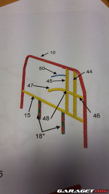

En fundering jag har som jag inte hittat svar på. Vart är godkänt att fästa bälten? Kan man göra de i nummer 48 på bilden nedan?
https://www1.garaget.org/gallery/images/70/69024/69024-48cea937e2c5e8c3690c953c0d516cb9.jpg
Hittade heller inte hur brett man skulle sätta nummer 44 och 45, så satte dem så bältet går emellan.

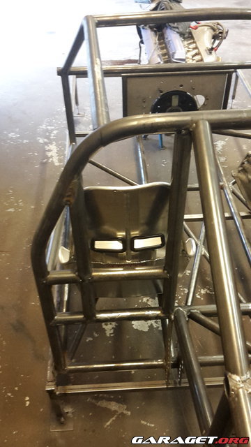

Då var man igång igen känns de som. Ska snart göra beställningar på lite delar.
Det är inte speciellt lätt att bygga chassi i en liten japansk bil tongue Det blir säkert bra i slutändan, men bilden jag har i huvudet hur jag ska göra ändras varje gång jag håller på. Känns som det alltid går 2 steg bakåt innan de går 3 steg fram.

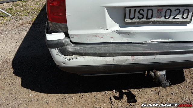

Ja just de ja, har även köpt en ny bruksbil då försäkringsbolaget ville lösa in min som blev krockad.

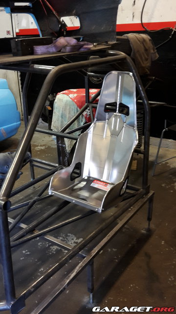

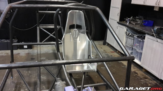

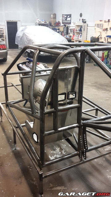

Fick flytta lite på strävorna bakom stolen då jag insåg att jag satt stolen för långt in mot mitten.
https://www1.garaget.org/gallery/images/70/69024/69024-f225737016880e5375e107674a2ae8dd.jpg
https://www1.garaget.org/gallery/images/70/69024/69024-79cd5dca9eefb84d45b6b98fc32544b8.jpg
Japanska bilar är ju väldigt mkt smalare uppe vid taket än vad jänkebilar är. Så blir lite märkligt, men de får väl funka tongue

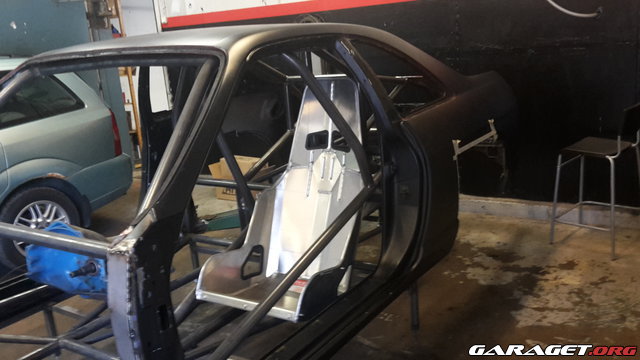

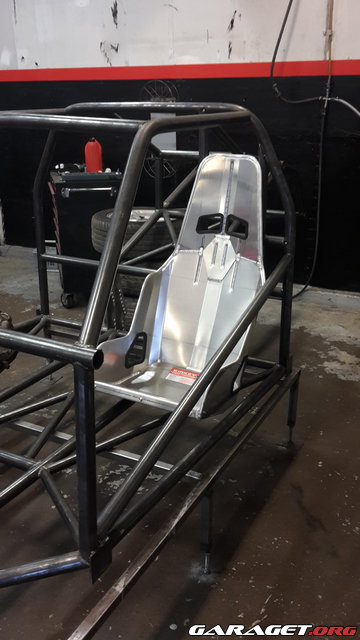

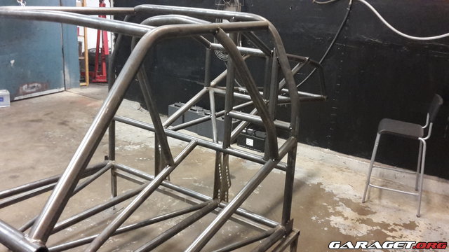

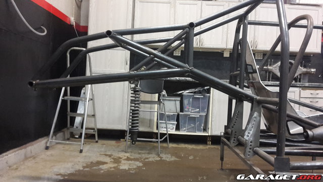

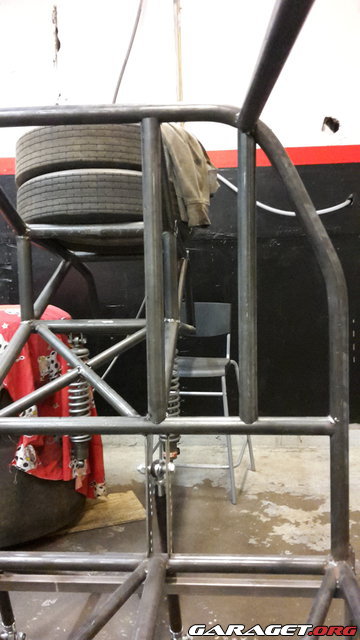

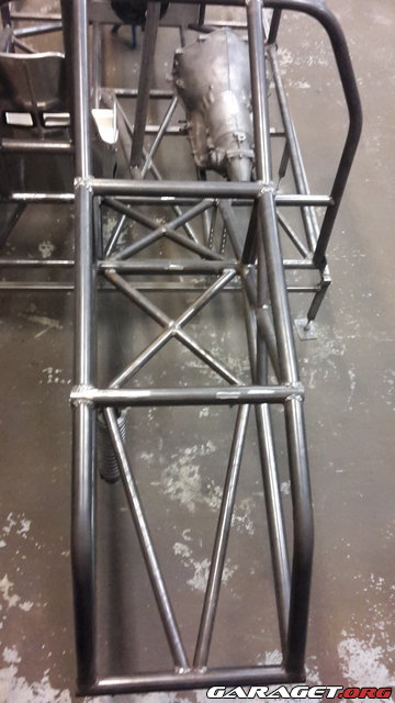

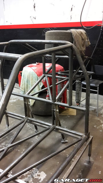

Fortsatt bygge, håller på med funnycar bågen. 42x3 mm rören är näst intill slut också, får dra iväg en beställning snart igen. Kan sätta mera X-stag under tiden med 32 mm rören så länge.
Nog pratat, här är bilderna.

Vet inte om du läst denna men här har du mycket vinkar och tips till bältesinfästningarna smile
http://web.sbf.se/regler/up/4/TR_HANS_Guide.pdf

Jag har inte läst just den där versionen med HANS-skydd, men har läst andra. Mina infästningar sitter inom rätt mått. TACK!

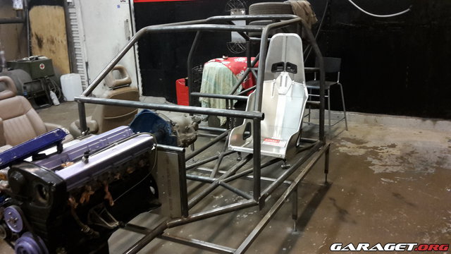

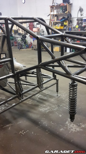

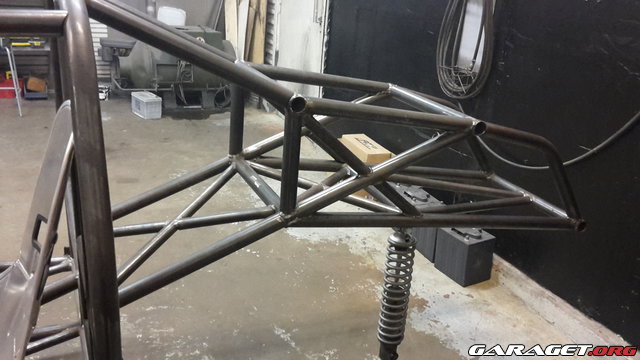

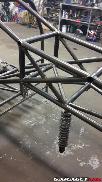

Igår blev det en långkörare i garaget.
https://www1.garaget.org/gallery/images/70/69024/69024-2d63e3679d0bbe8327e6dbf009738d7d.jpg
https://www1.garaget.org/gallery/images/70/69024/69024-cbc2271ed6cfd57656c37f28db72c1db.jpg
https://www1.garaget.org/gallery/images/70/69024/69024-c849c4a708fad0b8693e3a8cdbc41822.jpg
https://www1.garaget.org/gallery/images/70/69024/69024-120f522e40254c9b13ba7fb572adaf3e.jpg
https://www1.garaget.org/gallery/images/70/69024/69024-a7737150a5393ba5907df713d4702d92.jpg

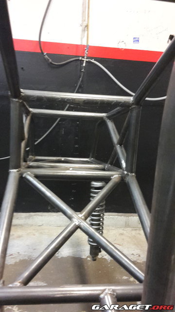

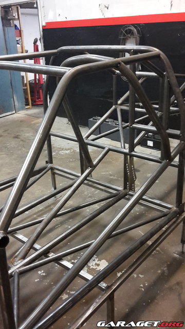

Tips mottages gärna, bör jag även sätta kryss här inne eller kommer det vara vridstarkt nog?
https://www1.garaget.org/gallery/images/70/69024/69024-3653141e4857f0ddf12c642219d621cb.jpg
Har fortfarande några stag kvar att sätta i bak innan jag känner mig nöjd. Men kom gärna med synpunkter!

Ser ruggit bra ut, det är ju ingenting som kommer vika sig precis smile

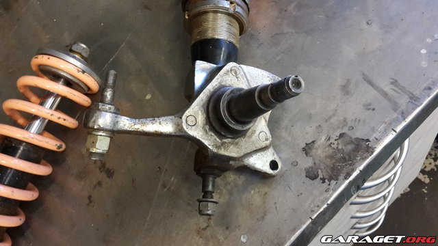

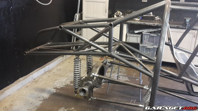

Inte hänt jättemycket i vanlig ordning. Hängde tillbaka bakaxeln och karossen. Börjar se ganska ball ut faktiskt. Var även iväg en sväng igår till en Roger Nilsson och köpte ett par fjäderben. Byggda på ford spindlar, golf dämpare och koni fjädrar. Spindeln är förberedd för uniball och topplagringen är ledad med inpressad uniball.
Hade gärna kört med strange eller lamb grejjer. Men det här duger nog som första setup smile.
