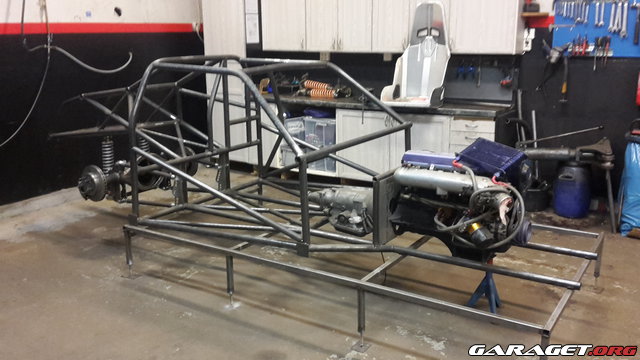

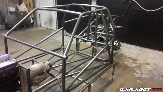

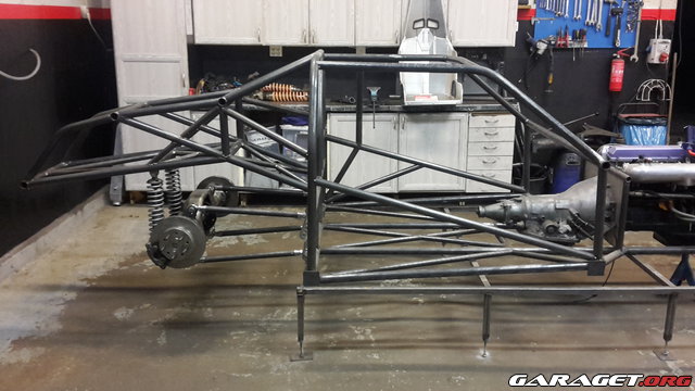

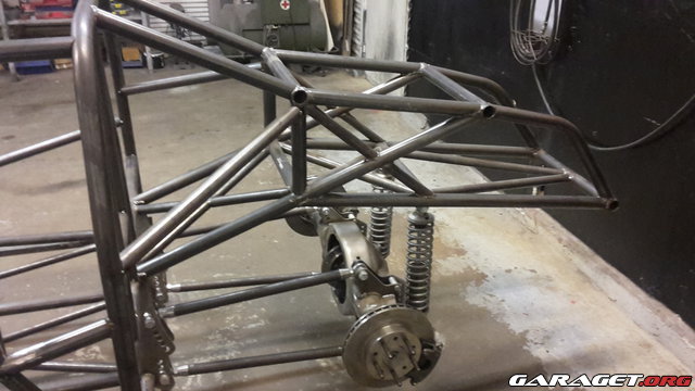

Då var man igång igen då! Känns riktigt skönt och jävligt roligt. Måste ju verkligen säga att detta är tidskrävande.
Körde hela eftermiddagen och kvällen igår. Var först och hämtade 18 meter rör hos NRF stål och metall AB. Vet inte vart allting tar vägen, men monterade 6 meter i bilen igår.

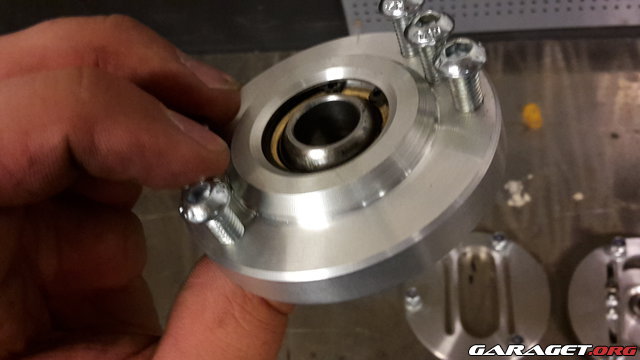

Idag kom ett av mina paket hem. Topplagringarna. Har länge letat efter en så liten lösning som möjligt. Kommer köra utan de stora tallrikarna då jag inte behöver ställbar camber i ovankant.
https://www1.garaget.org/gallery/images/70/69024/69024-3d75202d1f74bf99bd646fbdd326059e.jpg
https://www1.garaget.org/gallery/images/70/69024/69024-3d4fb13846b1d9911ae1c39c906eea5f.jpg
https://www1.garaget.org/gallery/images/70/69024/69024-5fc2db0a7f18403d6112ab109f6d5046.jpg
Hoppas mitt paket från Australien tittar in snart också så man kan montera fjärderbenen fram.

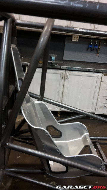

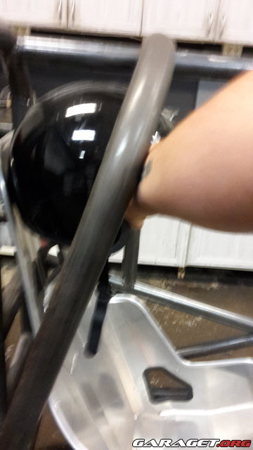

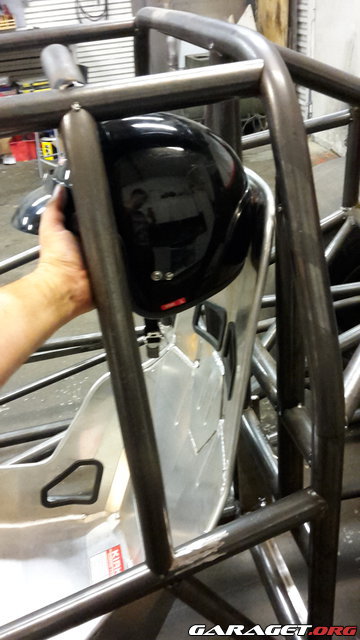

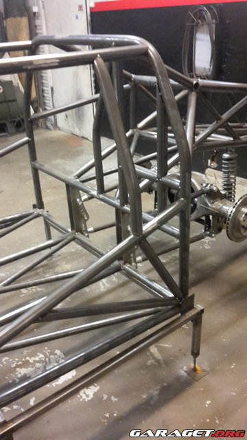

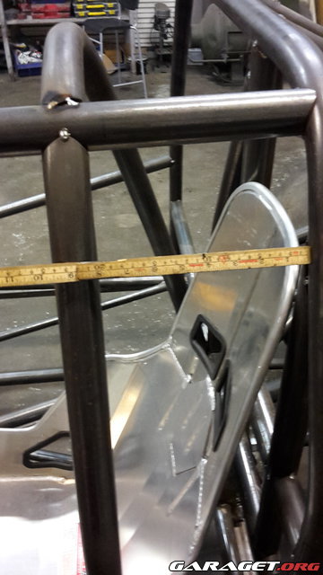

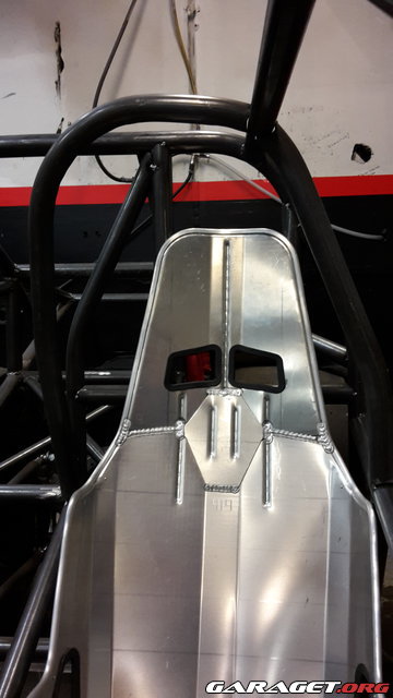

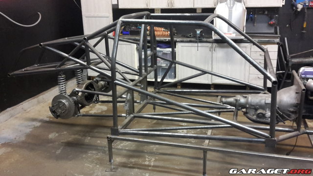

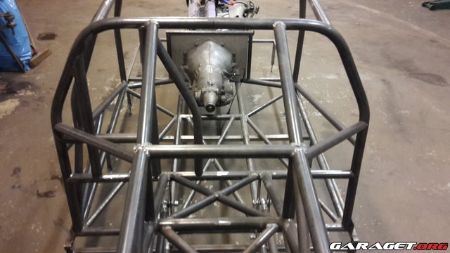

En fråga till er som kan/vet. Har skummat igenom mycket text och forum ang. funnycar bågen. Har läst att hjälmen måste befinna sig innanför, men att det inte finns några bestämda mått.
Vad tror ni om detta? Är de tillräckligt? Är själv lite osäker...

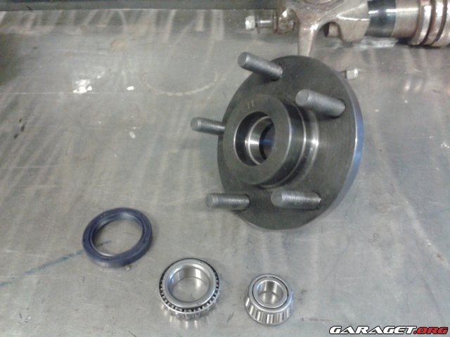

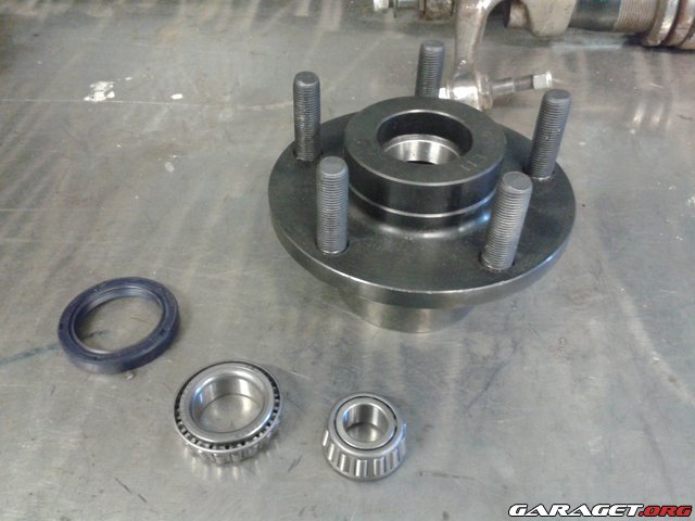

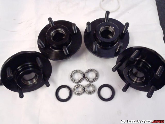

Nu har jag äntligen fått hem mina lagerhubbar, kunde inte vara mer nöjd smile Liten anmärkning på att pinnbultarna är aningens för korta. Men det är ju bara pressa i nya. De duger så länge fram tills de är dags att montera bromsskivor.
Provmonterade ena lagerhubben och det ser väldigt lovande ut, tog ingen bild dock.
Så nu är det bara börja bygga framvagn och kröka till framstöttorna.
