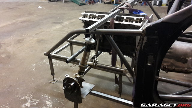

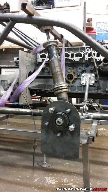

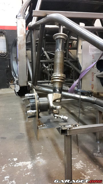

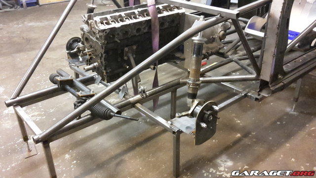

Fick mina grejer från vatternskärningen igår. Så blev lite mera jobb igår smile
Har nu fixerat fjäderbenen på rätt plats så man kan börja med länkarmarna.
Bilder följer på hur jag löste de med fixeringen
Fick en platta tillskuren med rätt bultmönster
https://www1.garaget.org/gallery/images/70/69024/69024-5aace605e6139fcfbc405971bf36505b.jpg
Fick bygga ut jiggen och väga in nya delarna. La en platta ner som svetsades fast med 0 grader camber, Sedan var de bara ställa in rätt höjd och caster och punkta dit de.
https://www1.garaget.org/gallery/images/70/69024/69024-4ae54876f43678e8c8bb5d53da183271.jpg
https://www1.garaget.org/gallery/images/70/69024/69024-911676cd7d0de9bb32511ec954ed73f7.jpg
Det är så enkelt att göra ena sidan, men att kopiera över de på andra sidan och spegelvända är inte aslätt tongue
https://www1.garaget.org/gallery/images/70/69024/69024-1411d1d2320d31792025e7516b07d104.jpg

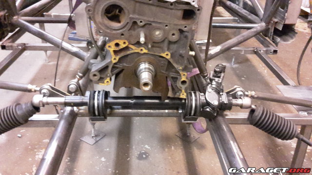

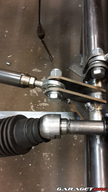

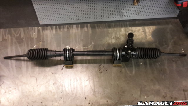

En bild på den fina renoverade och kortade styrväxeln
https://www1.garaget.org/gallery/images/70/69024/69024-b2855ae1ef1943f0432c7505e629447b.jpg

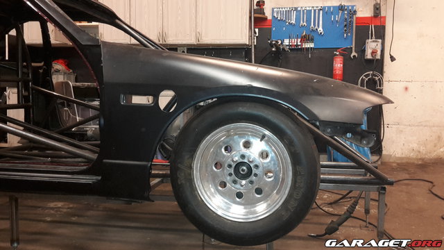

Gör om gör rätt finns de ett uttryck som heter tongue Vet inte hur många gånger jag fått tillämpa det i bygget tongue Men nu har jag fått göra om lite med framvagnen.
Hade Janne Hagberg på besök i tisdags och han kom med lite synpunkter.
Min tidigare ride height har ändrats lite. Har flyttat upp däcket ytterligare 6 cm då det skulle bli helt galet så som de var tidigare.
Påbörjade även länkarmarna. Saknar lite delar för att färdigställa länkarmarna

Är näst sista bilden tagen lite snett eller är det kompresion på fjädern? för en ska jag lärt mig när jag skruvat chassie är att undra bärarmarna fram alltid ska vara spikrakt ut när bilen står normlt så man har samma rörelse åt båda hållen smile
Grymmt jobb som vanligt! big_smile
//Ola
Ola Ekegren
1 397 Inlägg
2 januari 2016
#1508
Förstår inte riktigt vilken bild du syftar på eller vilken detalj i näst sista bilden. Men har bara en infästning för länkarmarna än så länge, ska svarva  2 nya imorgon. Men båda länkarmarna är spikraka iallafall smile
238 Inlägg
2 januari 2016
#1509
det ser ut som att bärarmen inte är horisontell på den näst sista bilden, sorry för mumligheten smile
//Ola
Ska jag förklara det här riktigt noggrant så blir det en hel bok, så jag hoppar över det mesta av fysiken kraftdiagram och en hel del annat i chassidynamiken på en dragracingbil.
(i den här står allt sånt http://www.summitracing.com/int/parts/p … /overview/ )
Jag börjar med fjädringsvägen.
Som grundregel på en dragracing bil ( en fjädrad dörrskramlare då ) när den är i ride hight, raceklar på startlinjen, då vill du ha fjädringsvägen ca 70/30% i fram dvs. att du har 70% utfjädringsväg kvar och 30% kompression kvar i framfjädringen och i bak ca 60/40%. detta för att du använder utfjädringsvägen i fram att hjälpa till med chassireaktionen för maximalt grepp.
Det är en dragracingbil vi bygger och den ska framföras på en bana som förhoppningsvis är någorlunda slät och utan "fartgupp" alltså behöver inte fjädringen fram ha förmågan att ta upp några sådana rörelser. Då behövs det inte särskilt stor fjädringsväg i kompressionsrörelsen.
Vinklar på främre bärarmar vid fjäderbensframvagn.
Nästan alla monteringsanvisningar för den typen av framvagn rekommenderar att bärarmen är vinklad lite uppåt sett från infästningen i ramen ut till fjäderbenet. Detta för att inte vinkeln neråt som uppstår vid utfjädringen fram när bilen accelererar ska bli överdrivet stor. Då undviker du förändring av spårvidden, minimerar bump steer om det förekommer och lite andra rörelser.
Självklart finns det avvikelser från dessa grundregler beroende på olika bilars förutsättningar. Men för en rörchassiebil med breda slicks i bak så är det en vettig grundinställning, att utgå ifrån. När man börjar ställa in sitt chassi.
115 Inlägg

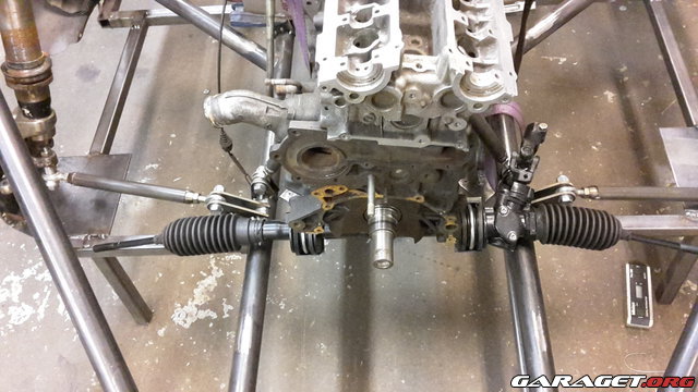

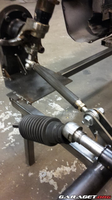

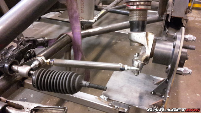

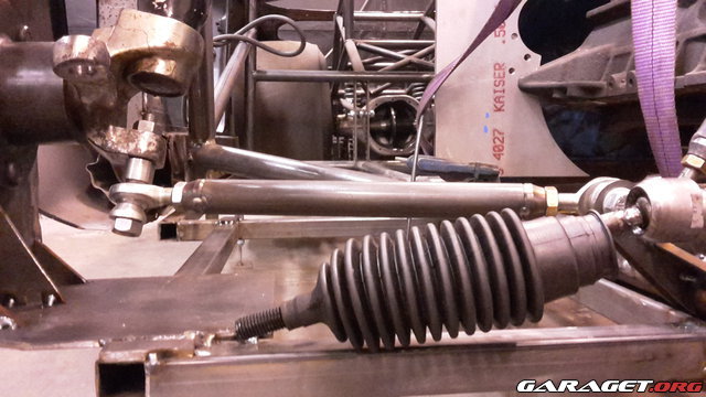

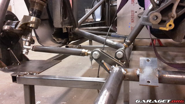

Har du verkligen lika mycket styrutslag/rattvarv åt höger och vänster när styrväxeln är monterad så där eller är det bara kameravinklarna som lurar mig????
Det ser ut som du har kortare styrutslag åt höger än åt vänster?
238 Inlägg

Hej Jörgen.
Ja det är lika mycket åt båda hållen. På ena sidan åker leden in i styrväxelhuset medans på andra sidan stannar den på utsidan. Men stoppen är på samma ställe, centrum på rambenen.
Tack för infon om 70/30 på frambenen i ride heigt, har letat som en tok efter de och gjorde faktiskt 50/50 första gången. Men nu fick jag göra om och har än inte byggt klart övre fästet för fjäderbenen.
