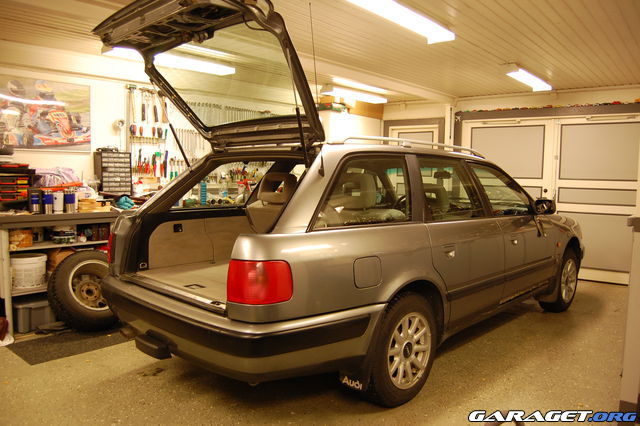

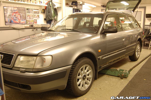

Faktiskt väldigt fin i karossen om man betänker att den gått 33.000 mil....
Har tagit lös en del lister och undersöker skicket på dörrarna. det var bra utom lite lacksläpp vid övre listen. Men inget rost iaf. Bättre lister ska inhandlas.

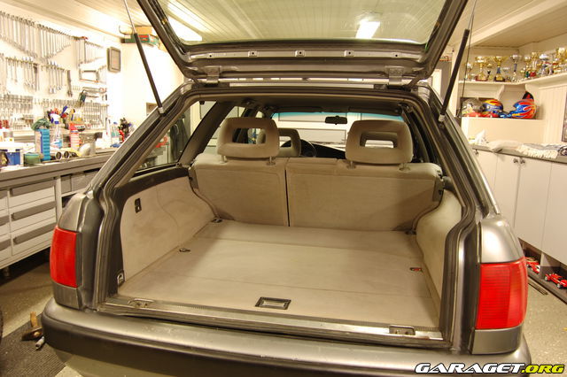

Bagaget städat och våtdammsugits. Blev riktigt fräscht. Luktar tom gott i bilen nu.

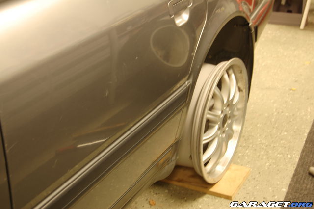

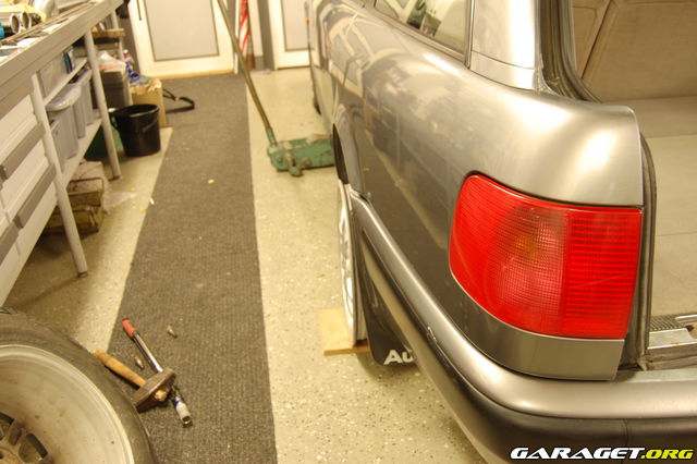

AEZ Binno 8x18" passande en Allroad blev fina men med 30mm et mot originalets 45mm går fälgen jäms med skärmkanten. Kanske kan funka med 215/35x18.  Men jag ska kolla några andra fälgar också. Är faktiskt nöjd med 17" på denna.

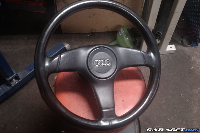

Har en sån här ratt på gång till bilen. Nån som vet till vilken Audi den hör?

3 november 2010
Ser ut som en s2 ratt
Edit: Trevligt projekt!
Ok , ja den är mysigare än den 4-ekrade ratten.

http://www1.garaget.org/gallery/archive/24112/1014671_gs0hn5.jpg
Ska tydligen vara en RS2 , hur som helst är den på väg nu smile

En till bild där det syns hur långt ut fälgkanten ligger.
https://www1.garaget.org/gallery/archive/24112/1015264_3r0oyh.jpg

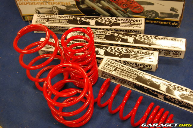

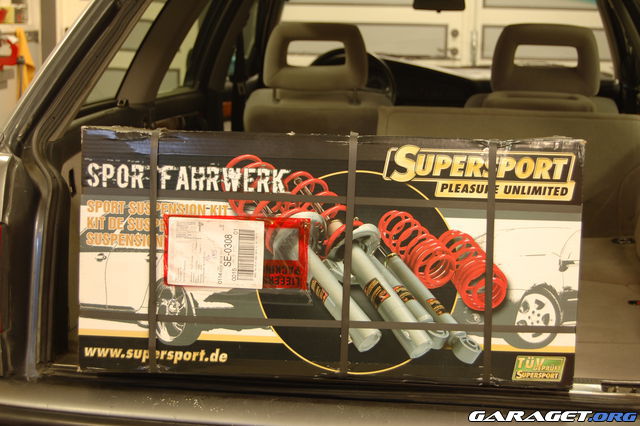

Nu har chassiesatsen från Supersport anlänt och packats upp. Kul med nya grejor :-)
Bra pris också. Tack www.amotek.se

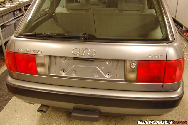

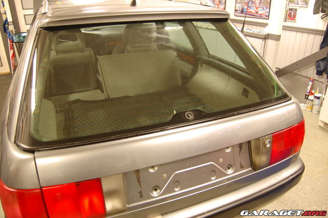

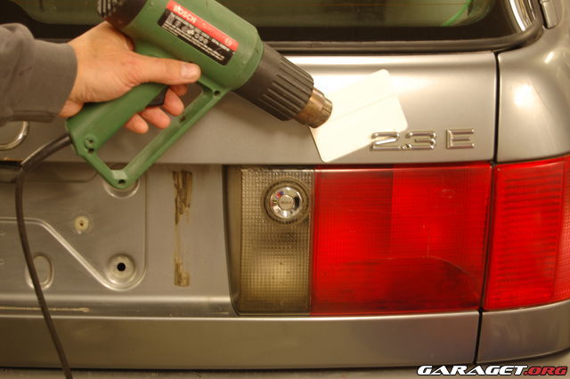

Förutom en städning av garaget har dagen bestått av en del fortsatt städning av bilen och det sista som gjordes ikväll var att ta bort emblemen på bakluckan. Värmepistol och en tunn dekalskrapa användes. Imorgon pillar jag bort resterna av limmet och ska fixa det sneda och trasiga handtaget till bakluckan .

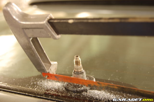

Saker och ting går inte alltid som man tänkt sig. Gamla bilar och aluminium brukar betyda att grejerna ärgar ihop ordentligt. Och så var det här , fick inte lös styrhylsan till torkarmotorn trots milt våld och massor av penetrerande olja. Då kom bågfilen fram..... Blir en onödig merkostnad men hoppas http://www.jamtbildemont.com/ kan hjälpa mig.
https://www1.garaget.org/gallery/archive/24112/1016124_xjzgbe.jpg
Emblemen borta och nu ska den poleras för att ta bort gamla märken efter lim och  solblekning efter 18 års brukande. Men det ska nog gå. Torkaren borta nu iaf och felet i handtaget var en liten sprint som var helt borta, Kostar säkert 2:-  , men en jävla massa jobb blev det....
