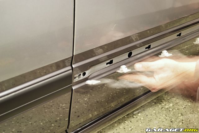

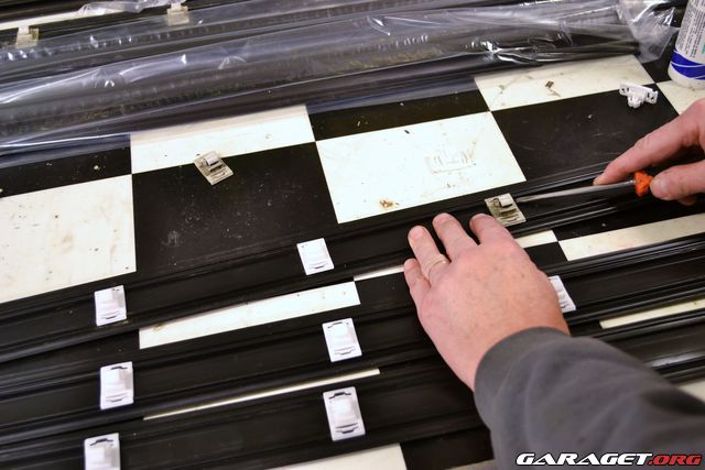

...ett litet ryck till blev det , började montera sidolisterna. Byter här ut alla clips mot nya så dom inte spricker när man klämmer dit listerna igen...
https://www1.garaget.org/gallery/archive/24112/1042237_ftak0m.jpg

var det svårt att montera dom ?

Nej då , inte speciellt men alla clips finns inte att köpa så de i ändarna som de små skruvarna dras in i måste man vara försiktig med.

skulle ta och limma fast clipsen på listerna så dom inte lossnar tongue har haft lite problem att mina lister lossnat på bakdörrarna så nu är dom limmade med nå elastiskt lim smile

Det är inte dumt, jag limmade också de ute i kanterna eftersom jag fick använda mina g;a clips.

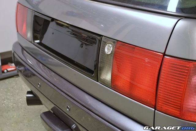

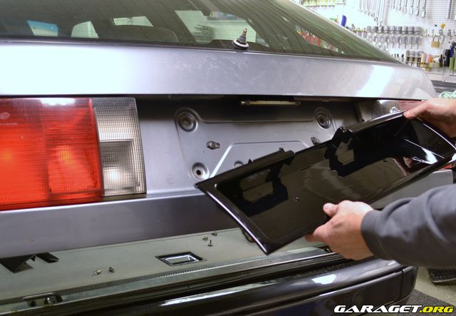

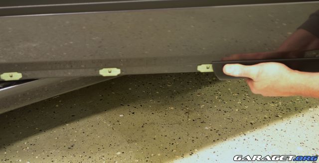

Jobb ikväll var att montera klart listerna på bilen. Det gick bättre än väntat och var klart på ett par timmar. Även montering av bakpanelen gjordes samt en modifikation av handtaget som brukar hamna väldigt nära karosskanten vid lucköppning.
Koll att nya clipsen sitter rätt innan man trycker dit listen..
https://www1.garaget.org/gallery/archive/24112/1042754_obvsa7.jpg
---knackar dit clipsen för de helt nya tätlisterna i dörrarnas nederkant...

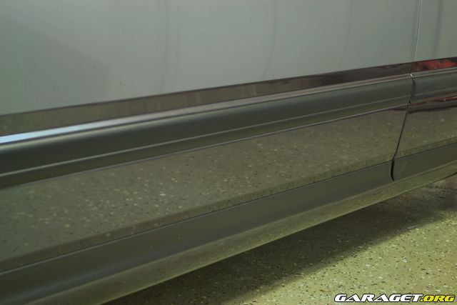

...sen är det bara att skjuta dit listen.Smorde den lite innan med Autosmat innan så den gick på hur fint som helst.
https://www1.garaget.org/gallery/archive/24112/1042769_9q949j.jpg
..tadaaaaa....färdigt smile

Bakplasten ska dit ...
https://www1.garaget.org/gallery/archive/24112/1042760_po9f8j.jpg
...sitter där...
https://www1.garaget.org/gallery/archive/24112/1042763_svgv38.jpg

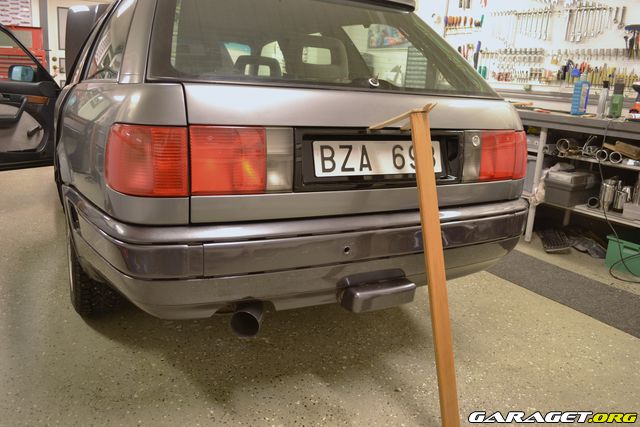

...också hur jag limmar tillbaka det lätt nedslipade handtaget och sätter det i spänn på allra lättaste sättet.
https://www1.garaget.org/gallery/archive/24112/1042773_ayaq4m.jpg

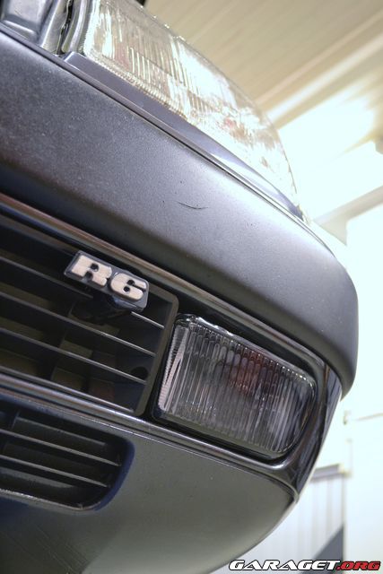

Kom på att motorvärmarkontakten lock kunde tjänstgöra som fäste för R6-emblemet ( ett nerkapat VR6 -emblem ) Får se om det får sitta kvar. Ska isåfall snyggas till lite ....
https://www1.garaget.org/gallery/archive/24112/1042772_983x64.jpg

lite toning på baklamporna så dom matchar hela vägen wink
