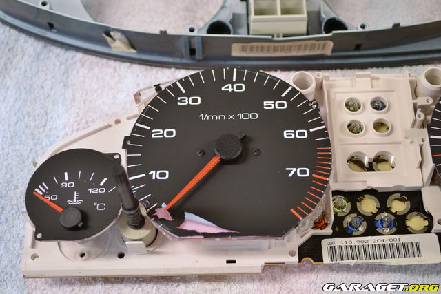

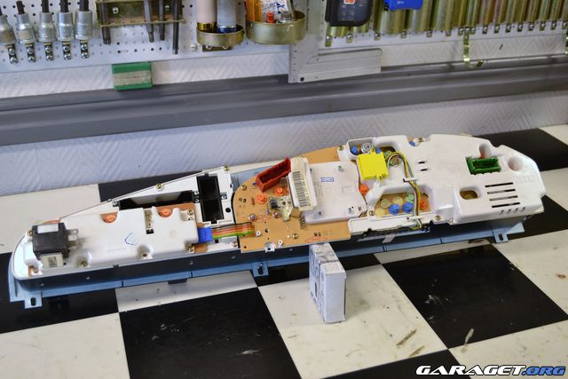

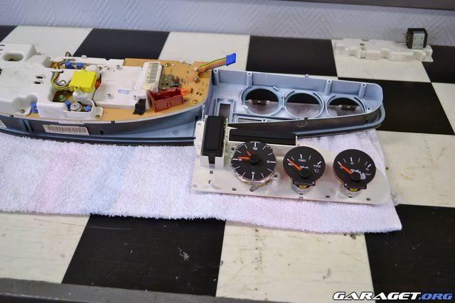

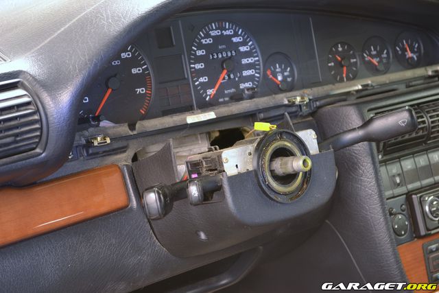

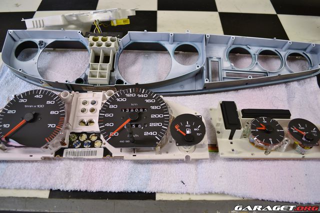

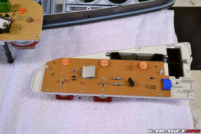

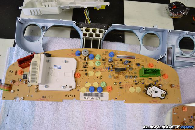

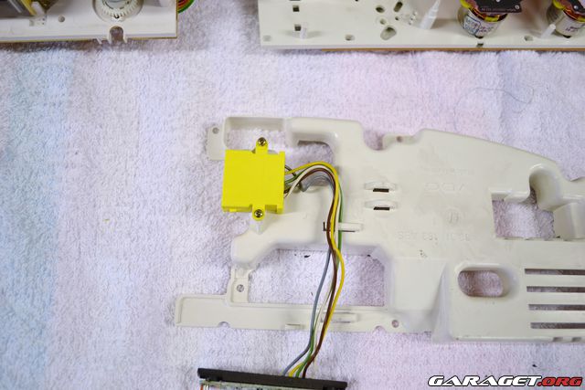

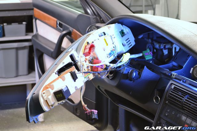

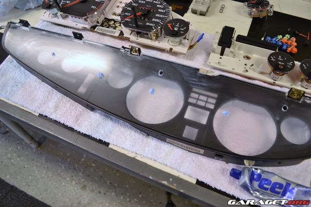

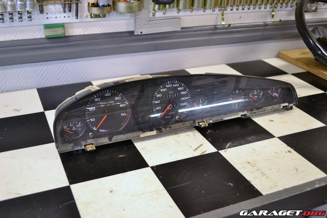

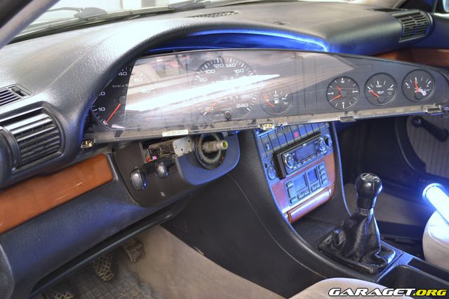

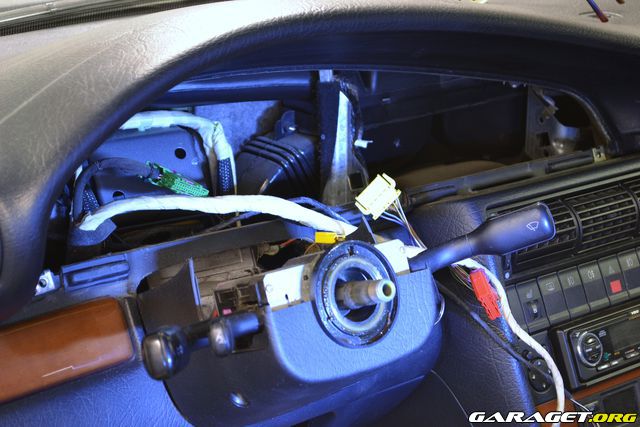

Beslöt mig för att se över instrumenten idag. Några lampor ska bytas och några mätartavlor har flagnat.
Försökte även med knappraden i mittkonsollen men där såg det besvärligare ut att byta lampor.
Passar på att EFTERLYSA en av de mindre mätarna , till höger om huvudinstrumenten. En nål gick sönder för mig och skulle uppskatta om nån har en visarnål eller ett löst instrument.
Bilder kommer i ett svep nu , kan kommentera att jag passade på att polera glaset med  PEEK ett putsmedel och de repor som fanns i glaset försvann och det blev fint. Mätartavlorna har jag bara bättringsmålat med mattsvart färg, penslade det och det blev rätt fint.
Först bort med gårdagens rester från arbetsbordet...

det är lite pilligt att jobba med mätarhuset, men blir bra när det är klart!
jag bytte ut lamporna som lyser upp till dioder för någon vecka sedan! var lite pill att löda i dioder och motstånd i originalhållarna! med det gick smile satte även en 3mm diod i yttertempen! smile

bobafett ; snäll tanke men den är redan löstagen så lampbytet går smidigt.
båge ; Ja det måste vara ett "pill-göra" att löda in dioder på alla platser , det var väl iaf runt 15-16 lampor

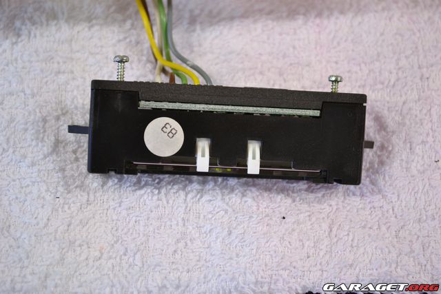

Förresten, belysningen till sätesvärmar och de andra knapparna är väl inte så svåra att byta?
Såhär ser det ut på C3;
http://fixa-min-audi.zoomin.se/index/121126.html
Bör inte skilja så mycket på C4. Sen de andra knapparna är det bara att pilla lös främre plastet (den du trycker på) sen får du fram lampan, bara att dra ut med en näbbtång och byta, krävs ingen lödning.

Ok , ja det där såg ju smidigt ut men det är själva kontakten som verkar sitta som berget, får kolla lite närmare på det igen. Sen att dra ut lamporna med tång , pillrar man inte sönder glaset då? Är dom bara att dra rakt ut?
Nu har jag lyckats ta lös alla lampor utom två till bakrutevärmen som verkar sitta lödda.
Har även tagit ut ECC -enheten och tagit ut lamporna där.
Det som jävlas nu är att jag inte kan öppna kontakterna till stolvärmen. Dom ser rätt lika dom du har beskrivit på C3 men mina verkar sitta ihop på annat sätt. Törs inte bänd , bryta , dra mer för då går dom säkert sönder.

OM det ser ut som på C3 så sitter lamporna såpass djupt så du inte kommer åt att dra ut dom med annat än näbbtång.
Törs inte säga hur det sitter på C4 så du får nog experimentera lite till smile
