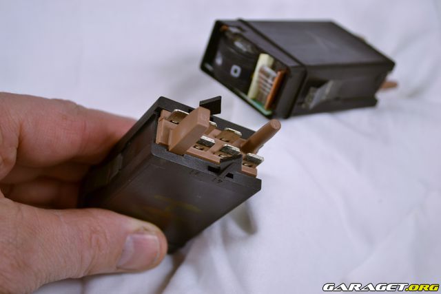

Så här ser kontakten , reglaget ut till stolvärmen. Jag har försökt öppna det på alla j...a sätt men det vägrar gå upp. Nån som vet hur?
https://www1.garaget.org/gallery/archive/24112/1053627_b5ei91.jpg
Försöker iaf
12 819 Inlägg
8 februari 2011
#446
Hmm, det är inte så att det bara är innehållet och stiften som ska dras ut "framåt" ?  och inte att man lossar det bruna från ytterhöljet?
Fått nålen än?
Mvh Tommy
Ja jag vete sjutton . har testat att dra och trycka åt alla håll men det sitter som tusan. Japp , nålen kom idag , tusen tack :-) Kuvert kommer till dig med en trisslott , hoppas du blir vinnare på den smile

Bända försiktigt med en skuvmejsel?
Ba™an
-sommar ska de va....
4 547 Inlägg
8 februari 2011
#451
Går inte ens med våld sad

tror nog att dina sätesvärmar knappar ska upp åt andra hållet, typ mot själva knappen ..  ska ta in ena från bilen och byta lampa så kan ju ta bilder om de nu hjälper dig:)  men men kan rekomendera att du byter upp 4" kitt mot 5,25 smile blir stor skillnad:) desutom om du ska ha de bra monterat med baffel och ha de så orginal som möjligt so är 5,25 bästa valet smile har sj  bytt framsystem 3 gg i min bil och monterat på olika vis, tycker så de är monterat nu  funkar bäst:)

knappen lossna rätt lätt  bara bända lite försiktigt  runt på sidorna v den bruna delen sen är de bara knyta näven runt den å slå till med bruna delen i bordet så kommer hela insidan lös:)
haha skit i att laga försök att fixa en ny.. xD min gick då iaf i små delar när jag försökte xD
http://www.garaget.org/mypage/gallery.p … cat=112938
där har du mitt försök tongue
verkar ju  finnas rätt många demonterings obj på blocket  så man får nog åka imorgon och försöka hitta sig en hel å dom andra knapparna jag råkades pajja när jag skulle ha ut  sätesvärmarreglaget:P
Aj faen.... Jag fick tipset igår på NA forumet så jag tog isär min också men had bänt sönder den lite i mina tidigare försök. Ska dock fixa de lödningarna och försöka byta lampa utan att ta isär den mer än så. Har lampan långa ben borde det gå att trä in dom rätt och löda , sen klippa av benen. Dock lär det bli vit lampa , röda blir svårt att hitta.
