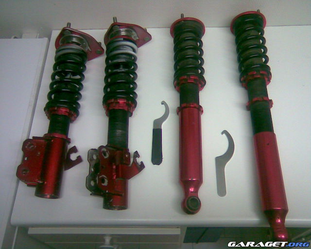

Köpt lite grejor som:
GODSPEED Coilovers
https://www1.garaget.org/gallery/archive/123542/1030334_bubonw.jpg

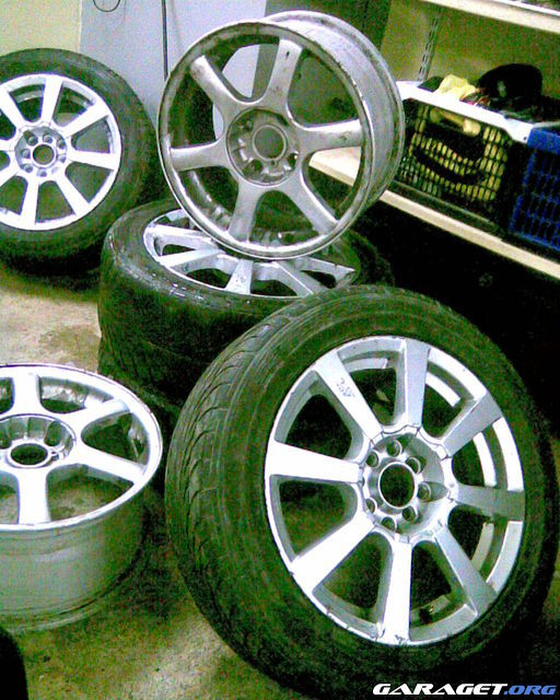

4 st 16" AFL fälgar ( de med 8 ekrar )
4 st 16" Honda Accord fälgar ( de med 6 ekrar )
Finns massor av däck till den storleken så det var ett enkelt val.

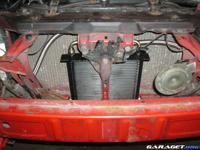

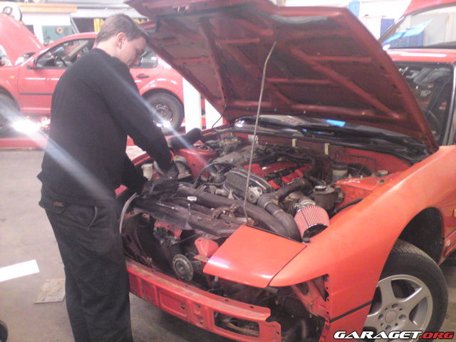

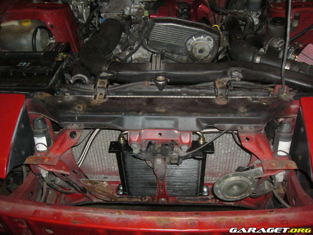

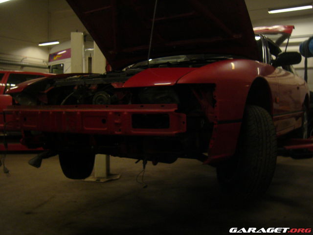

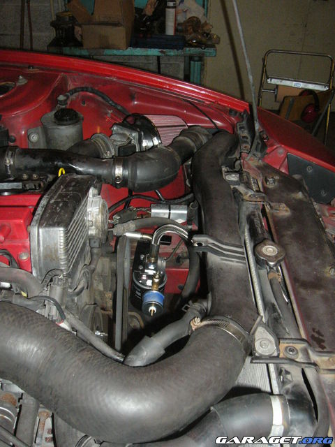

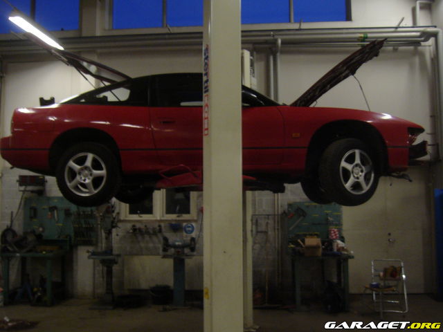

Tog även bilen till skolan för att smidigt få på Oljekylarkitet. Bytt olja, oljefilter, stift, soppa filter och satt dit magnetisk oljeplugg.
Blev riktigt nöjd med både filterförflyttaren och kylarens position. Korsdrog slangarna till oljekylaren eftersom dem var långa, ser bättre ut så. Oljefiltret är lätt att komma till och bytas enkelt. Givare till oljetryck och temp är på och återstår bara att koppla dem till mätarna.
Bilen känns som när den köptes fortfarande slö men tror där är tryckläcka någonstanns samt att den läcker avgaser vid turbon. Turbon laddar klart och tydligt. Verkar också som den får för mycket soppa för den surar ofta stiften vid kallstart och har låg tomgång samt att den ibland smäller från luftfiltret vid gaspådrag.. Hoppas detta åtgärdas när nytt avgassystem med nya packningar, FMIC och T28 turbo åker på.
