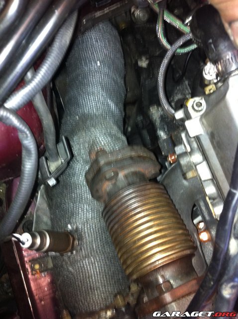

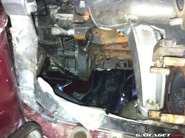

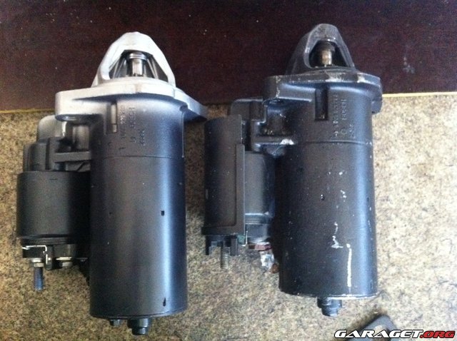

Bytte startmotor idag samt byggde klart nya downpipet och lindade in det i avgasbandage smile

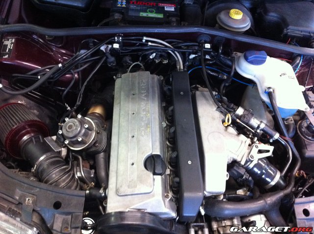

Ny kylare på plats smile inväntar elfäkten nu sen hämta ut nya olje kylaren oxå smile
Inköpt hos Mekonomen Hudiksvall
https://www1.garaget.org/gallery/images/62/61907/61907-ee576dc72b6a5c71eca3c1bab773139c.jpg
Och där nere satt den fan men nu behövs då inte den bytas på länge iaf!
https://www1.garaget.org/gallery/images/62/61907/61907-5d847c71fe625f4fffee67e621d1e50d.jpg
Nya Downpipet!
https://www1.garaget.org/gallery/images/62/61907/61907-a9faa99c1ebfa74e813c1af0dcc37067.jpg
Helhets bild smile börjar bli mer å mer likt "original" wink

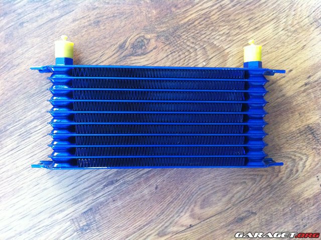

Nu har nya oljekylaren anlänt smile
https://www1.garaget.org/gallery/images/62/61907/61907-c00655c1942ad0d8c0959a22c3cde37a.jpg
