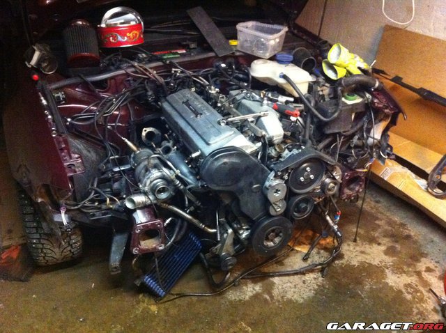

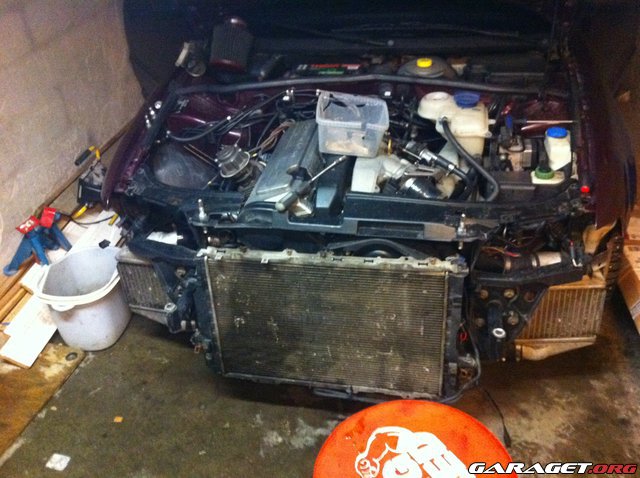

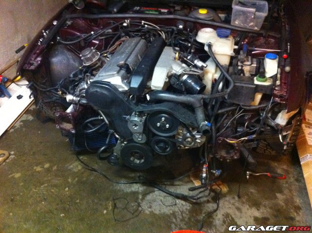

Rivningen har börjat!
Hittade ett STOR göra om gör rätt å det är placeringen av luftfiltret för det låg ca 2dl vatten i den första intercoolern sad sen bygga om vevhusventilationen så oljan inte flyger runt runt , kletigt värre!

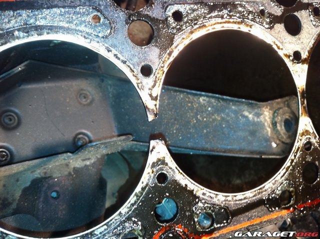

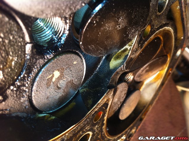

Donationer är välkommen!

Om det är så enkelt så tongue man ska väl slipa in ventiler å dyligt oxå...är ju små sprickor runt stiften.

Tråkigt med den dåliga toppen sad
aj oj nej, det såg ja nu du.. aj aj aj hmm

Fan vad surt sad Försök hitta en sug-topp på en gång?

Mjo men man får leta vidare eller helt enkelt bita i det sura äpple å köpa nytt.

Mjo blir å försöka hitta en sådan topp inkl kamaxlarna oxå.
söker även ett 2.2 block som är fräscht å bara behöver henas.
