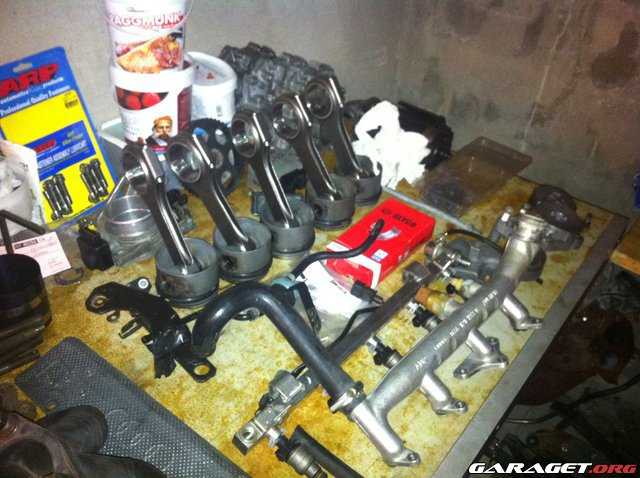

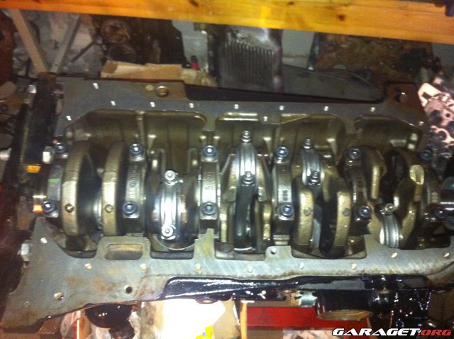

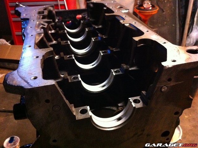

Nu har det iaf hänt saker igen efter lång tid med att pysslat med annat:P
Monterat Rs2 lagren till veven och vevaxel samt monterat i kolvarna med nya ringar och nya H-profil stakar med Rs2 lager.

Nice!! Va körde du för ringgap på kolvringarna ?
//Carfreak
Audiot
1 153 Inlägg
13 maj 2012
#1086
Det är standard ringar bara...enligt original spec.

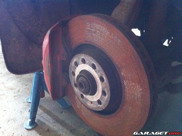

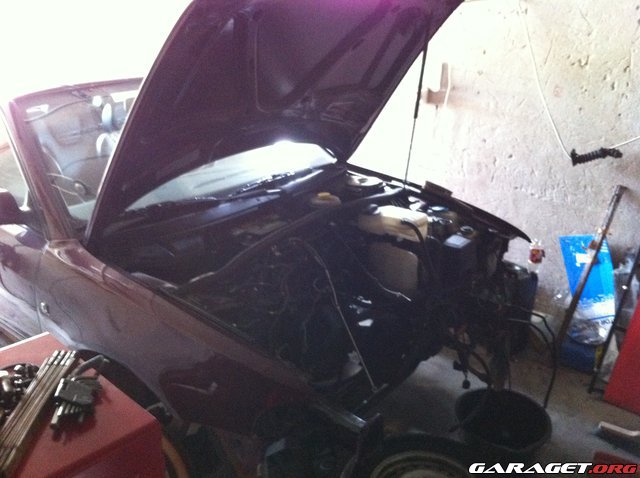

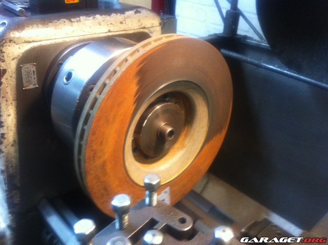

Bilen har äntligen kommit in i garaget!! big_smile

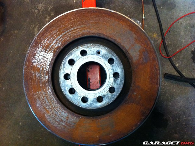

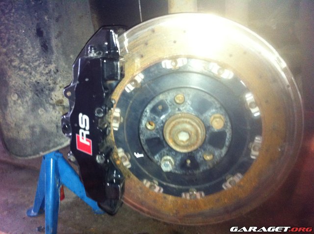

Första va å plocka bort broms skivorna för dom va rostiga så dom skall svarvas av väldigt väldigt lite bara så dom blir ren!
https://www1.garaget.org/gallery/images/62/61907/61907-214af62d0995bea03abb843d5df9a476.jpg
https://www1.garaget.org/gallery/images/62/61907/61907-ade5799458ca187ac53d2d6a7fd394e4.jpg
Sen kunde jag inte motstå att prova Rs4 B7 bromsarna som är Bolt-On fram! ^^
Sjukt fränt om jag får säga mitt då wink
Sen jämförde jag S4 Bi-Turbo skrivorna med Rs4 B7 skivorna fram smile bara lite större ändå wink

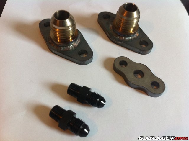

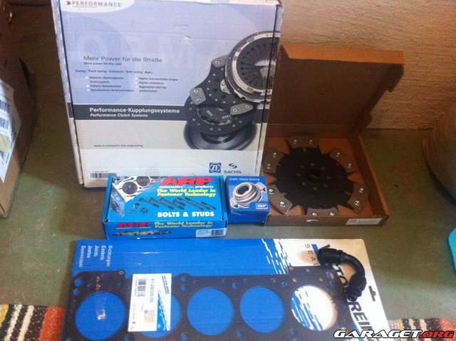

Ja lite nya inköp har gjorts big_smile
hos Cp-Service.se
2st nya T-shirts
Flänsar samt svart eloxerade AN4 nipplar

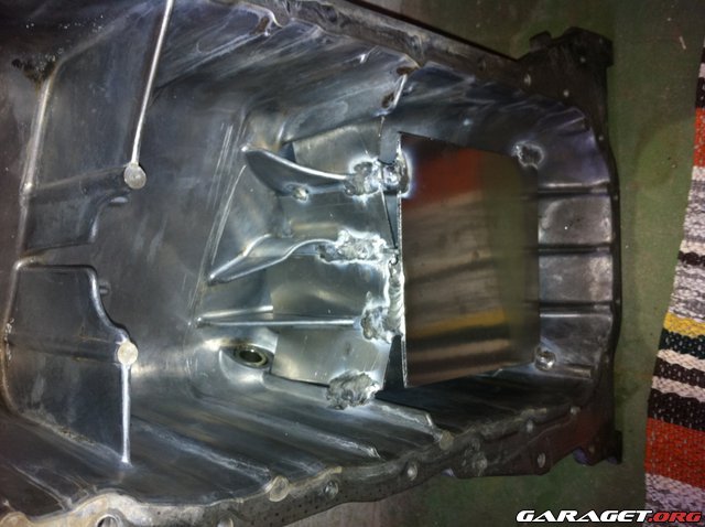

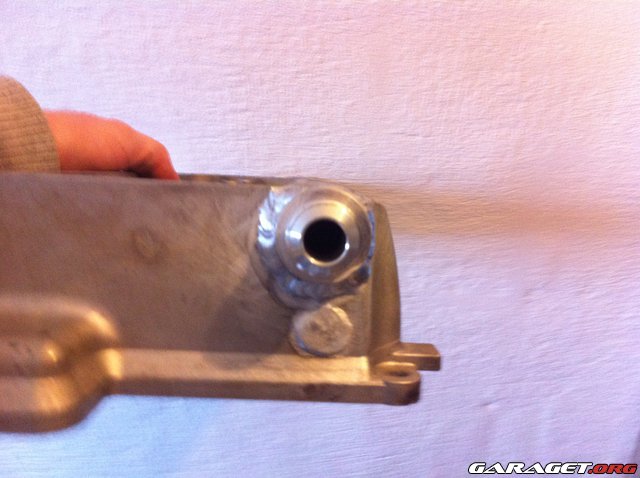

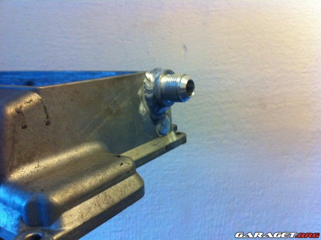

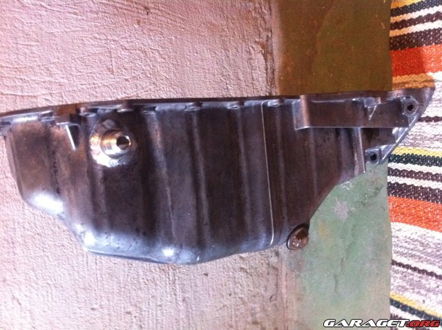

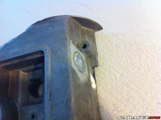

Sedan har Thomas gjort om lite saker på i mitt oljetråg samt ventilkåpa efter mina önskemål.
https://www1.garaget.org/gallery/images/62/61907/61907-3db8b65c113d20d6268a8ec570ae5e84.jpg
https://www1.garaget.org/gallery/images/62/61907/61907-dbbfd01e1347877801a9937d4a02c9fd.jpg
https://www1.garaget.org/gallery/images/62/61907/61907-0812e09d2180f5e8f682a8b54d8efc0a.jpg
https://www1.garaget.org/gallery/images/62/61907/61907-5725ee145885a0ace769378e6a62ea18.jpg
https://www1.garaget.org/gallery/images/62/61907/61907-7af46202961e5f6d7177ad0762a8d8ce.jpg
https://www1.garaget.org/gallery/images/62/61907/61907-791c58ae135d6306f904386d8d1ad5b6.jpg
Kommer att göra lite mer på ventilkåpan samt tråget allt eftersom men bilder kommer att komma på de oxå big_smile wink

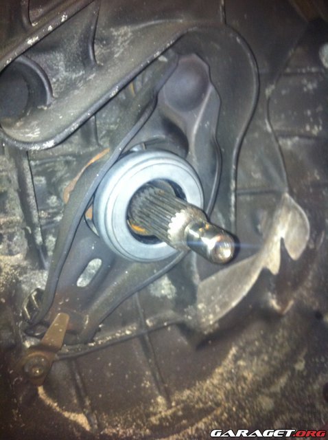

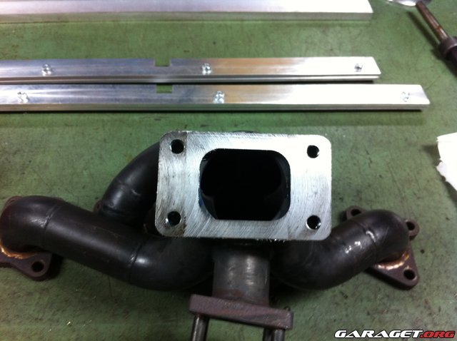

Har varit hos Custom Part-Service i Edsbyn idag och hämtat upp lite saker samt svetsat om grenröret så den nu mera har en T3 fläns.
Toppen har oxå kommit tillbaka ifrån Cp-S efter att fått vatten kanalerna uppborrade som inte finns på 7A toppen annars men på ABY/AAN topparna.
Monterade Urtrampnings lagret direkt för det är ju inte så det jätte svårt wink

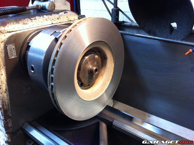

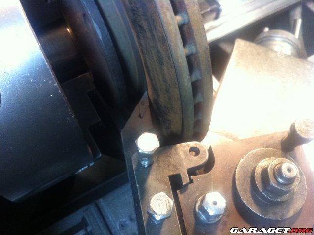

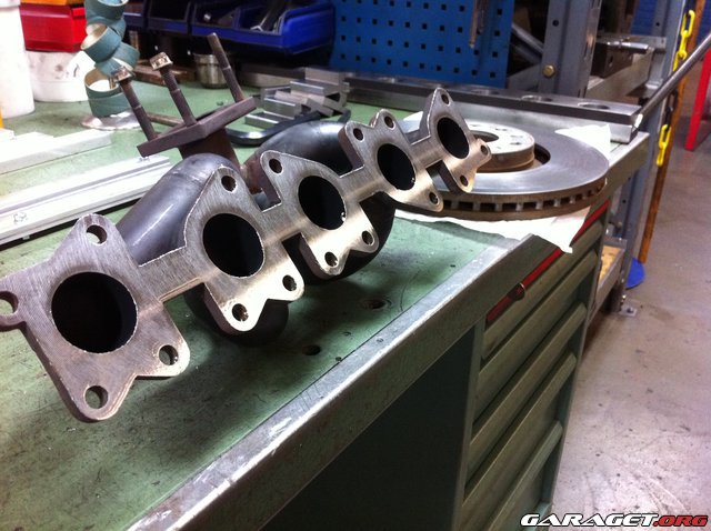

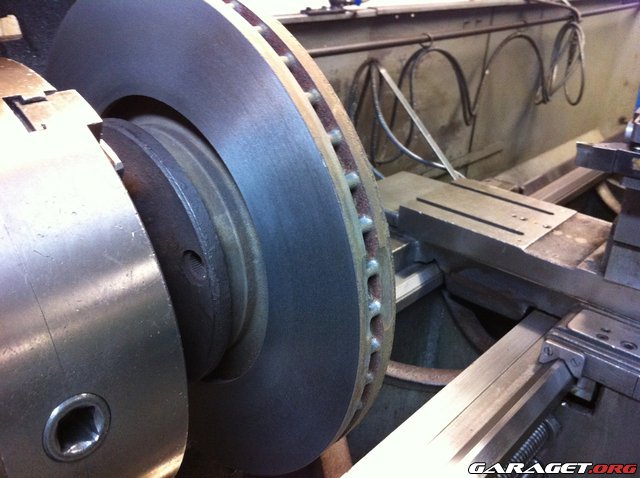

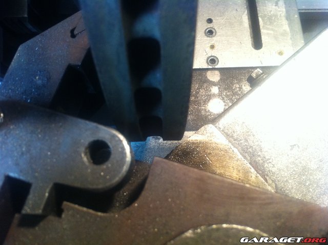

Idag har jag svarvat ren bromskivorna iaf å fått grenröret planfräst wink
Våran svarv räckte nästan inte till som ni ser på en av bilderna så va det lite tajt att svarva på sidan som är emot chucken. wink tongue
