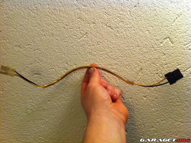

Fixat dit kontakten till bränsle pumpen på original kablarna så man slapp skarva som dom tyckte att man skulle göra när man installera pumpen tongue
https://www1.garaget.org/gallery/images/62/61907/61907-e3261307acb0a25fe7c32413aa342894.jpg

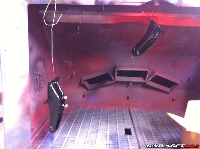

lackat om motorfästena så iår blir dom svart tongue

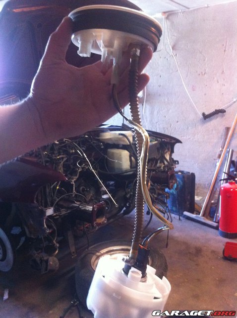

Idag har bränslepumpen byggds samman samt monterats.

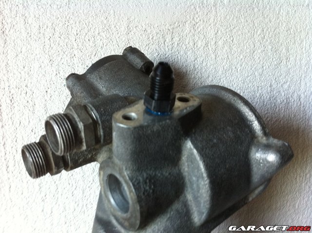

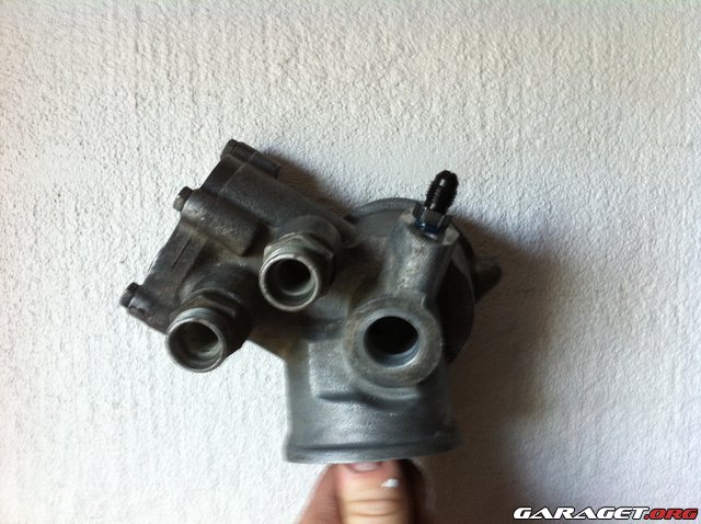

Har gängat i AN4 i Oljefilter hållaren som skall monteras sen när bilen uppgraderas efter besiktningen.
https://www1.garaget.org/gallery/images/62/61907/61907-8ce946036f8d2ab268294570e337fbd7.jpg
https://www1.garaget.org/gallery/images/62/61907/61907-086062249d6d815b52e25549b6743438.jpg

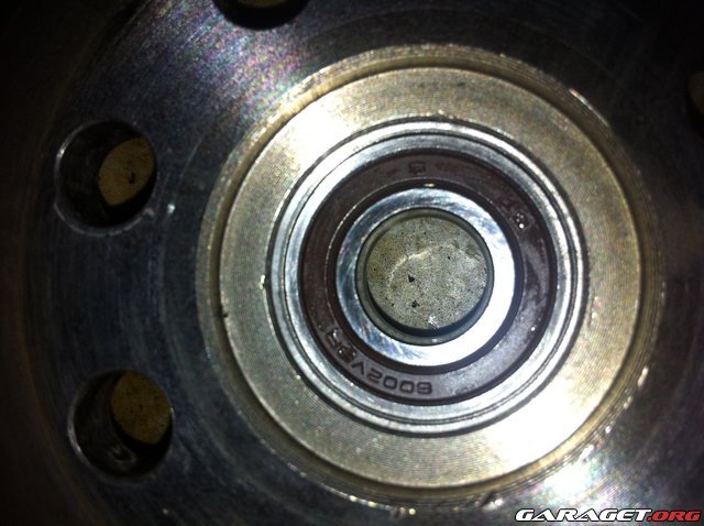

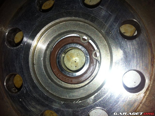

Har bytt lagret i svänghjulet samt monterat svänghjul och koppling och ska till och stoppa tillbaka bottendelen i bilen igen! big_smile
Nytt lager!
https://www1.garaget.org/gallery/images/62/61907/61907-76efef8f08ae9f90c26c2d8bfb6670d5.jpg
Tagit ur det gamla lagret och rengjort där lagret skall sitta..
https://www1.garaget.org/gallery/images/62/61907/61907-fdbfa6995cd61a2e7e46b4d6d30c59cd.jpg
Nytt lagret på plats och fast låst!
https://www1.garaget.org/gallery/images/62/61907/61907-66e03c2b51f3304c5ace9aa343e5b95f.jpg

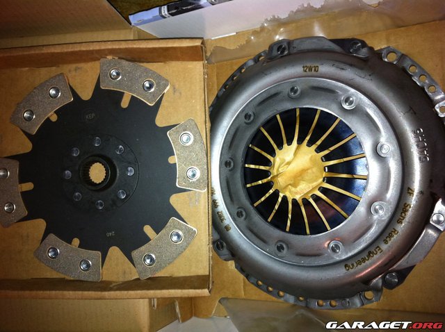

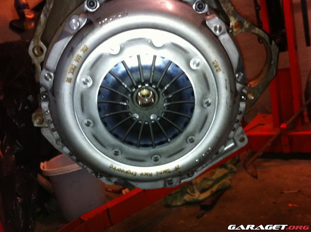

kopplingen...och monterad! big_smile

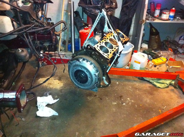

Ja nu sitter bottendelen i bilen så gott som iaf, bara motor fästena kvar sen så går det vidare emot att bygga nya rör etc medans man får vänta att semestern blir klar så man kan få lämna in toppen på renovering.
https://www1.garaget.org/gallery/images/62/61907/61907-8d1688634784a2d31bfb60c120d89037.jpg

Måste fråga, vilken gängtapp används till AN4 ? Tänkte också gänga om i oljefilter hållaren!
//Carfreak
Audiot
1 153 Inlägg
2 juli 2012
#1116
MrCarfreak: tackar, jag körde 1/8 gäng tapp men fick använda ett likadant gängsnitt på AN4 nippeln för den va konisk.

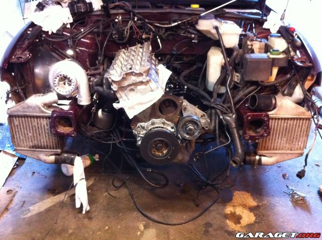

Nu är motorfästen på plats samt nya styrstift till toppen har knackats i blocket.
https://www1.garaget.org/gallery/images/62/61907/61907-551869eba626a3dbcf39e3068667adfe.jpg

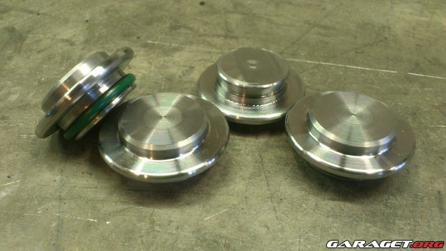

En kompis till mig här på garaget Bergvik tillverkar grejor i med svarv/cnc och vattskärning åt mig och Johan så är det något ni vill ha tillverkat så tveka inte att pm honom.
Har har han t.ex gjort en plugg till original fuelrailen där du kan borra in en BTR mätare oxå om så önskas.
https://www1.garaget.org/gallery/images/43/42320/42320-5147ebc49c8ac7b236d95b046cb7181f.jpg

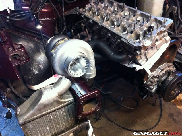

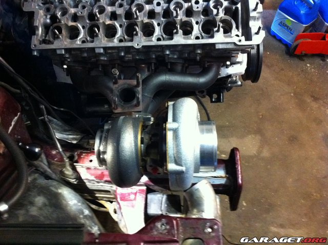

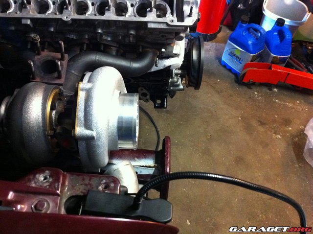

Jag har gjort rent och monterat Rs4 laddluftkylarna även provmonterat grenröret och turbon där jag märkte att turbon hamnar för långt fram sad
Blir att sälja det och köpa ett nytt av cp-service helt enkelt smile
tänkte sälja det för 3500:- och det passar S2/Rs2 för det satt på en Rs2 innan jag köpte det och S4 för johan kör ett likadant på sin gröna S4
