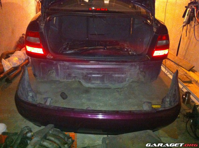

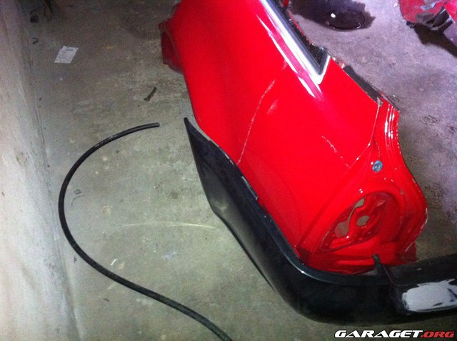

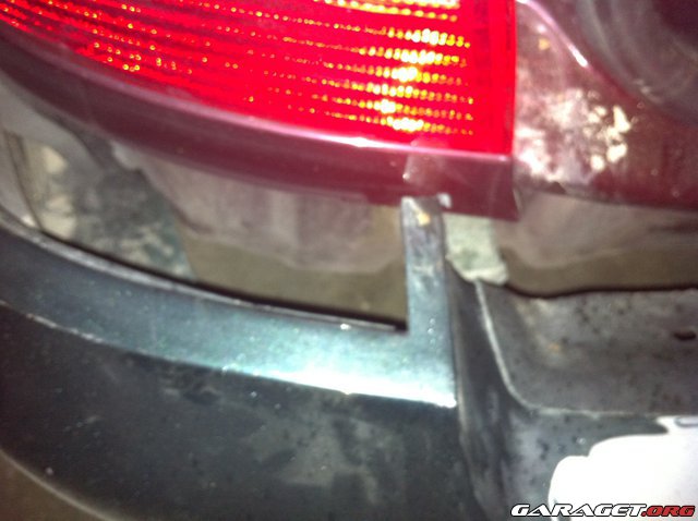

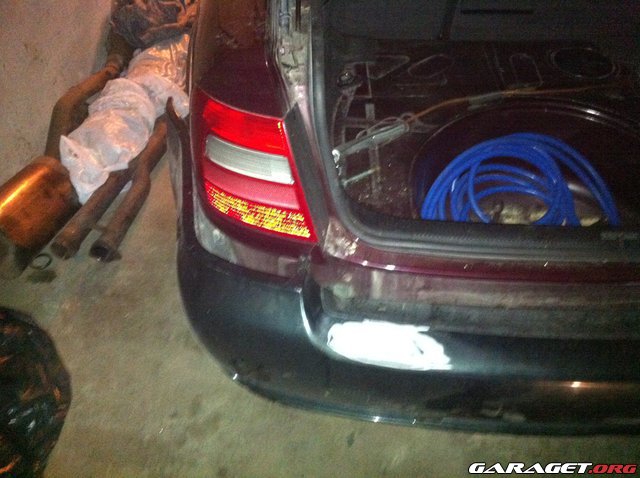

Har skruvat lite till ikväll.
Monterat bort dörrsidorna bak för jag tänkte byta dörrarna men det sket sig det märkte jag efter som jag har ett sådant smalt garage så kommer jag inte åt att skriva lös bultarna i dörren sad
så gav mig på att monterat bort stötfångaren bak istället och testa Rs4ans.
Man ser ju att det är en väldigt skillnad på avant å sedan iaf wink

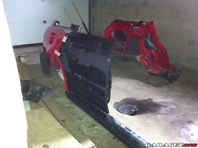

Hm men det är samma bottenplatta på den iag som avanten och den är ju svetsad av robotar på fabriken?
absolut inpassningen är väldigt viktigt i detta fall.
japp jag har 2st hela bakskärmar ifrån rs4.
kompletta hjulhus så att säga.
https://www1.garaget.org/gallery/images/62/61907/61907-d7c97f8b09ccba4e40c6c080f2358824.jpg
https://www1.garaget.org/gallery/images/62/61907/61907-9630fef8f4d2c78e0abb6bf2288cbb97.jpg
https://www1.garaget.org/gallery/images/62/61907/61907-689815a7aae5024730751165bdfba964.jpg
Här ser man iaf lite grann hur en annan i usa har gjort då han breddade sin.
