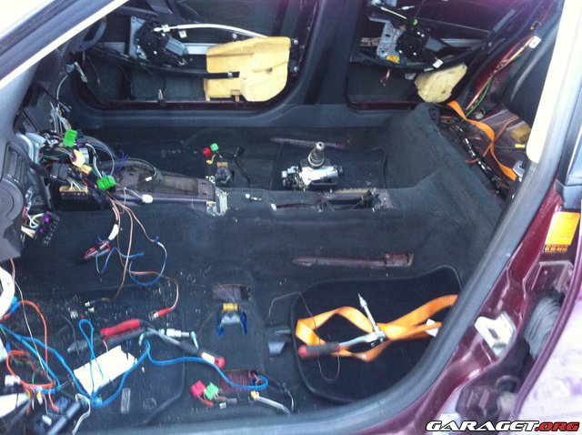

Idag var det ju bara +-0 grader i garaget (utomhus) wink

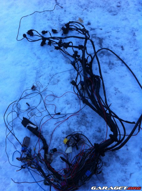

Så jag passade på att montera ur intrumentbrädan och kabelhärvan till S4 motorn!

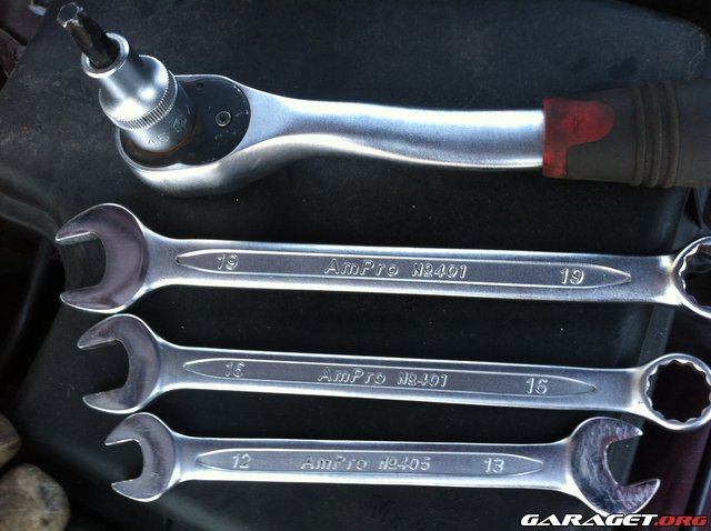

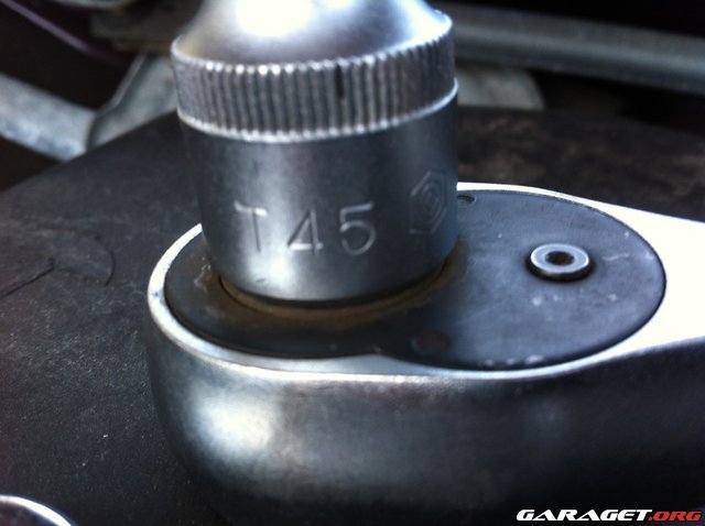

För att ta bort kopplingcylinder behövs följande verktyg samt en spårmejsel till slangklämman på sidan om behållaren.
https://www1.garaget.org/gallery/images/62/61907/61907-51b81c3fcda142ed0c00d9407cd6638b.jpg
https://www1.garaget.org/gallery/images/62/61907/61907-e0a4b5d3738f8fa11935afd401d398be.jpg

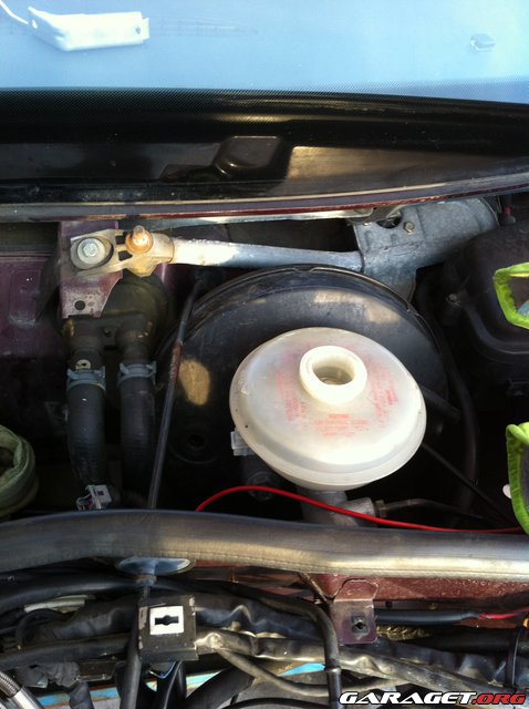

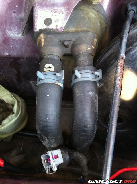

Börja med att ta bort vätskebehållaren, man drar loss den (glöm inte slangen till behållaren)!
Man kommer åt lättare att skruva då!

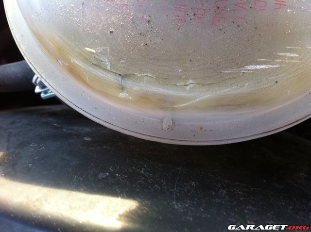

Min vätskebehållare har frätt sönder som många andra brukar göra på dessa A4or
https://www1.garaget.org/gallery/images/62/61907/61907-6e2992a569927a5565c9529cf50398cb.jpg
https://www1.garaget.org/gallery/images/62/61907/61907-b799c3a78c36138bf850d30ae1927294.jpg
https://www1.garaget.org/gallery/images/62/61907/61907-0fe4bc125b5aae1e0139ebac72bb2342.jpg

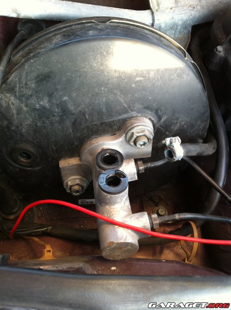

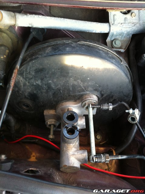

Skruva lös torkskruvarna samt bromsrören!
https://www1.garaget.org/gallery/images/62/61907/61907-e986445b3d4178615e3291fa398fef52.jpg

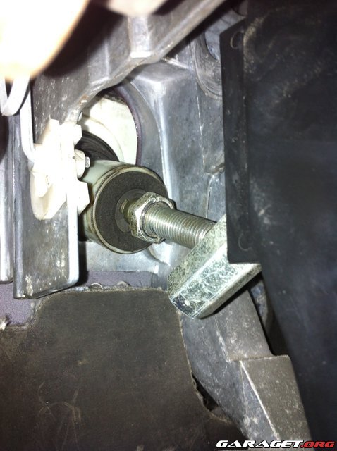

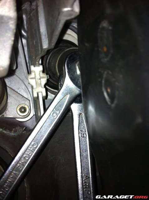

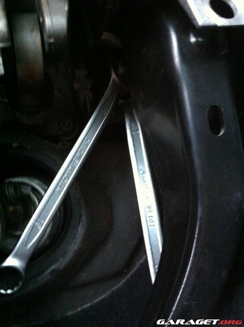

När det är gjort går du in i bilen och använder dig av en 16 och 19 ringnyckel.
19 används till att lossa låsnings muttern, 16 används att hålla emot.
https://www1.garaget.org/gallery/images/62/61907/61907-df0983652daeabab48a15fa493ad7326.jpg
https://www1.garaget.org/gallery/images/62/61907/61907-63386637ce428cf89e6f0a464660e955.jpg

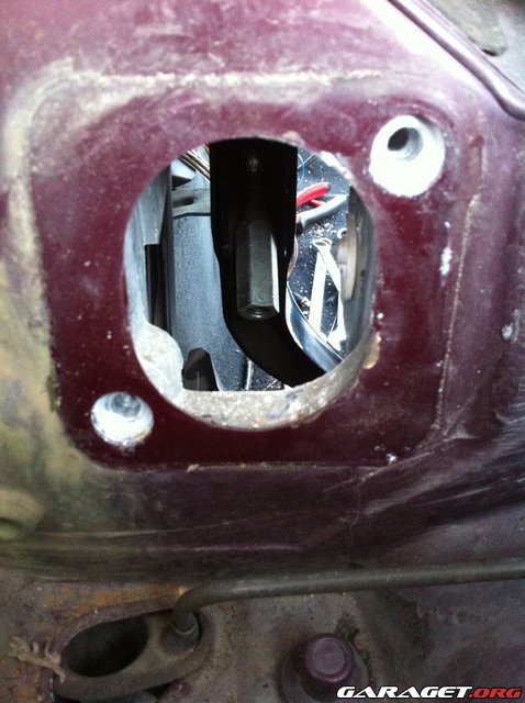

Efter du lossat låsningsmuttern så gängar du lös den del som sitter i pedalen med hjälp av fingrarna
https://www1.garaget.org/gallery/images/62/61907/61907-6122b266b6806b59bc3d86efc58940f5.jpg
Sen är det bara att ta bort huvudbromscylindern!
https://www1.garaget.org/gallery/images/62/61907/61907-d857a5dff4ea4e2baa0c78e6b1834b28.jpg

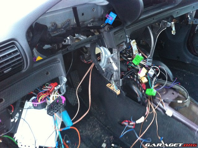

Sedan bökade jag med å ta ur kabelhärvan och trassa lös alla kablar innan brädan kunde tas ut ur bilen!
glöm inte att lossa slangarna till värmepaketet som sitter brevid huvudbromscylindern!
https://www1.garaget.org/gallery/images/62/61907/61907-130c662c2bf82efdd702d24f20ccb44a.jpg
Gruvar mig för att montera ihop denna med facelift brädan -.-

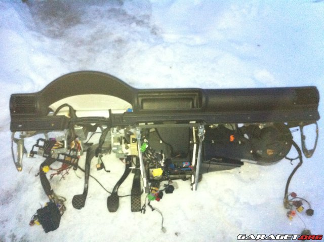

https://www1.garaget.org/gallery/images/62/61907/61907-46d59981169547cffe0eef9ee65f005b.jpg

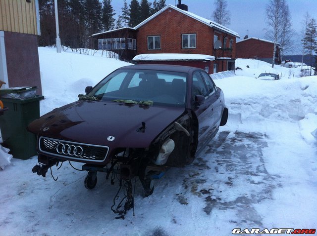

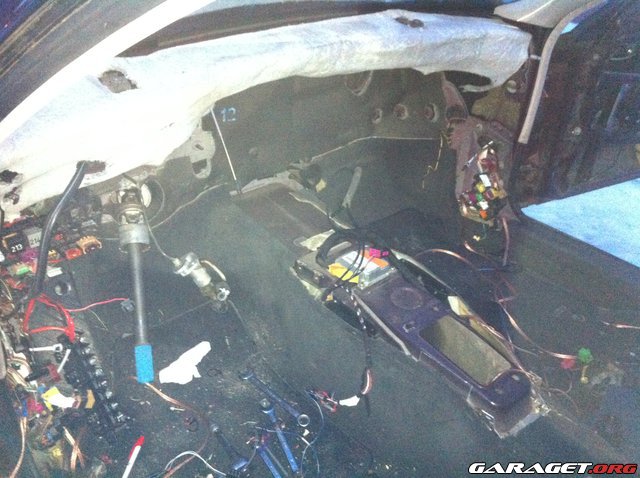

Nu är den gamla ur iaf så nu återstår det å plocka ut mattan samt alla paneler och så till slut innertaket tongue
https://www1.garaget.org/gallery/images/62/61907/61907-f41e124a26d021acc6543623def8e3d4.jpg
https://www1.garaget.org/gallery/images/62/61907/61907-cb58d15f30eaad545ffd6e227870cd95.jpg

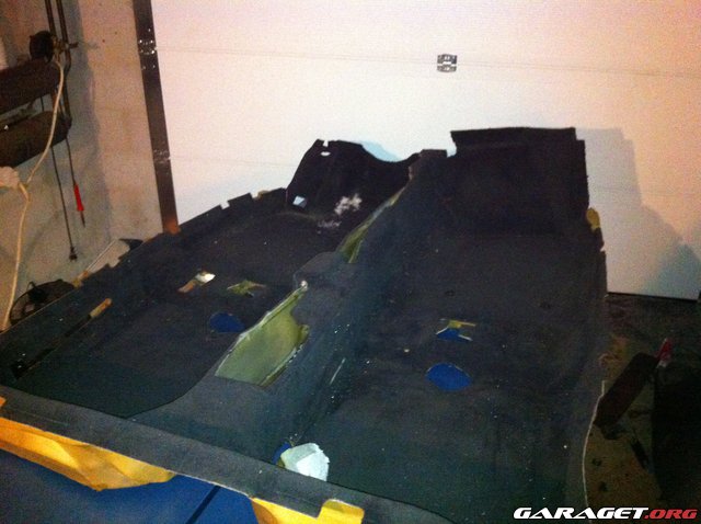

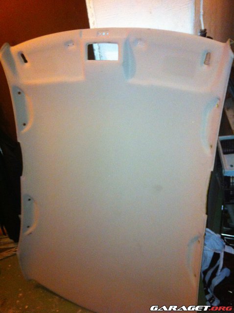

Fått lite gjort idag iaf trotts detta jävla snöande!!!! sad
plockade ut golvmattan idag samt monterade ner alla plast delar på A-B-C stolpen och solskydd osv sedan fick innertaket tas ned och ni ska bara veta hur glad jag blev när jag märkte att det gick att plocka ur utan att ta ut en ruta eller plocka av en dörr! big_smile
Så nu ska det letas ett facelift innertak sedan klä det i svart alcantra/mocka MEN jag har inte riktigt kommit fram till en sak!
Ska man klä innertaket i alcantra/mocka, vad skall man då klä det som sitter på A-B-C stolpen?
solskydden blir nog mocka det oxå men resten då? handtagen i taket t.ex? tips å ideer mottages gärna...
gärna bilder på någon som fixat redan vore kanon....
Sen är RS4 B5 golvmattan riktigt kolsvart eller som den S4 mattan jag har som skimrar lite i grått??????
Lite bilder på dagens 2 stora utplockade ting!
svårt att fota i bilen eftersom det hann bli mörkt ute..
