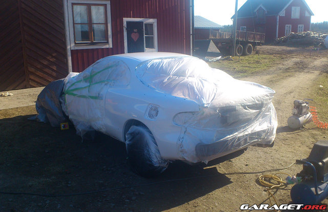

Idag kom Sister_in_black förbi och hjälpte till, det gjorde stor skillnad och jag hann till och med lacka en stund innan solen gick ner så mega tack till dig grrrl! <3
https://www1.garaget.org/gallery/images/122/121392/121392-f39782e49c32c7c012280d285f996561.jpg

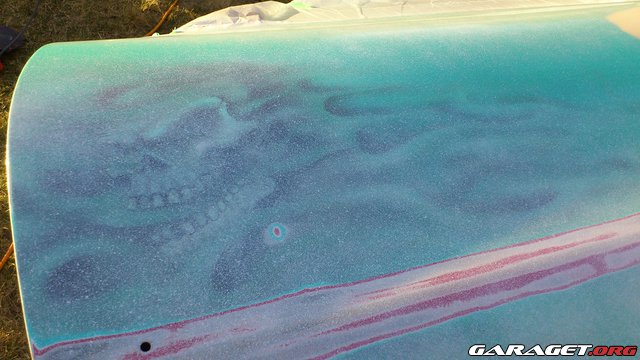

Preppar dörrar för lack, fick lös dörrhandtagen efter lite cyber rådgiving av k-len, awesome!

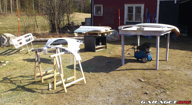

Passade på att preppa fronten och skärmen som fick bada i en lövhög här om dagen.

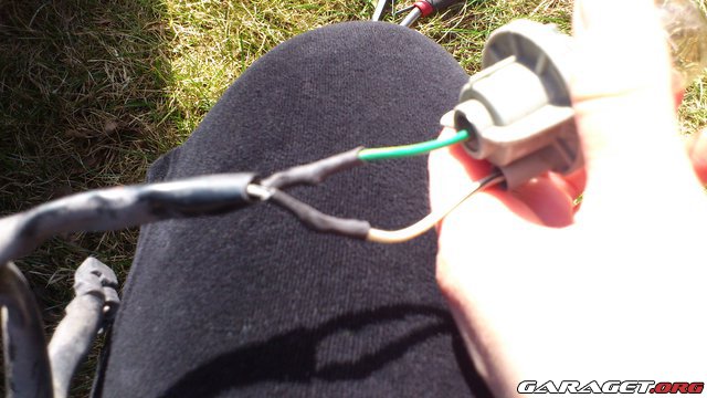

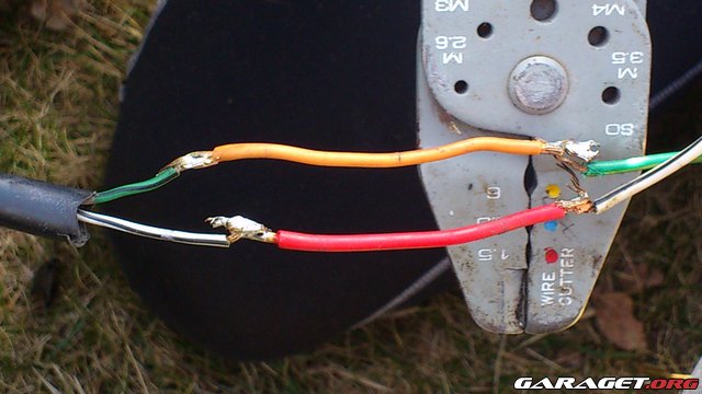

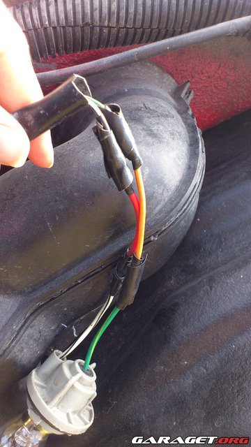

Sister_in_black hittade en blinkerskabel som var lustigt kopplad.
https://www1.garaget.org/gallery/images/122/121392/121392-d0ab20ccbedd53092c9748a8ff366c59.jpg
Inte de snyggaste lödningar under tejpen.
https://www1.garaget.org/gallery/images/122/121392/121392-35b5308cc766e25b35d1478237d47a62.jpg
Så hon gjorde om det och tog bort den onödiga kabeln, thanks for that!

Farewell mr skull, it was fun while it lasted...

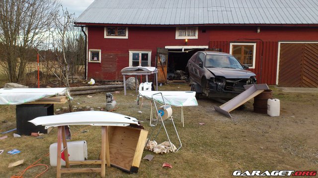

Här bor vi i vårt lilla Villa Villekulla. smile
Min stackars syster är inte mest nöjd över att trädgården är Team CB's lekplats. tongue
https://www1.garaget.org/gallery/images/122/121392/121392-74e8d0719db2870617315efeb64af89e.jpg

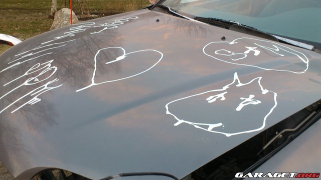

Sister_in_black blev kreativ med det som var kvar i lacksprutan och ritade ett mumintroll, lite hjärtan och JDM stylade donatorbilen haha!
Glömde tyvärr knäppa några bilder på skärmen, dörrarna och fronten innan det hann bli mörkt, men jag blev riktigt nöjd med dem! smile

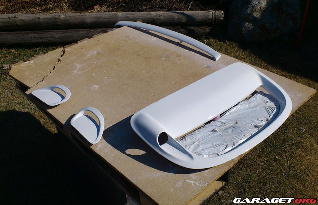

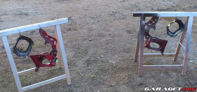

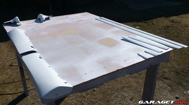

Det lackas mer delar, vädret är kaotiskt men försöker klämma in lite målande när det stundvis inte regnar eller snöar.
https://www1.garaget.org/gallery/images/122/121392/121392-e5a818e4c2796b8177bf8787194046a0.jpg

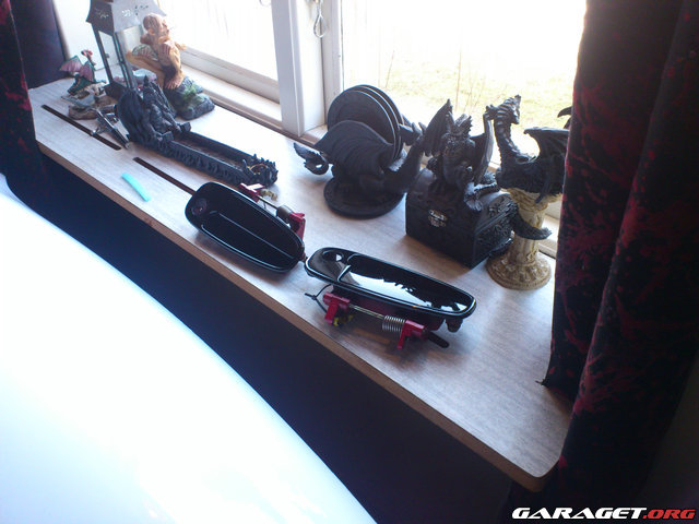

Lackat dörrhandtagen, speglarna ska också bli svarta.
https://www1.garaget.org/gallery/images/122/121392/121392-273d25387f4344d212f7e6b4a57dfe84.jpg

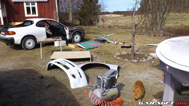

En hög med lackade saker, ska lacka om ena dörren tror jag då jag fick ett par rinningar, sen blev jag inte nöjd med huven, ena framskärmen och bagageluckan. Sist men inte minst blir det att göra om bakskärmarna på bilen men efter det så ska jag vara klar med lackjobbet. smile

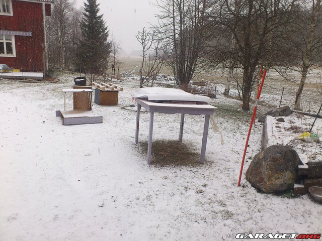

Oj de senaste dagarna har varit kaotiska, rena aprilvädret har det vart... Solsken, regn, solsken, snö, solsken, hagel med 10-60m mellanrum ungefär, har vart ganska stressad att få klar bilen så har försökt lacka med seg framgång, huven och bagageluckan fick jag till fjärde gången gillt, första gången lackade jag för sent så blev kondens, de andra gångerna hann det komma lite nederbörd över dem innan de härdat nog. Men idag var det äntligen solsken så nu är de i alla fall klara! smile

Sommar och sol bara minuter innan, sen detta... Argh.

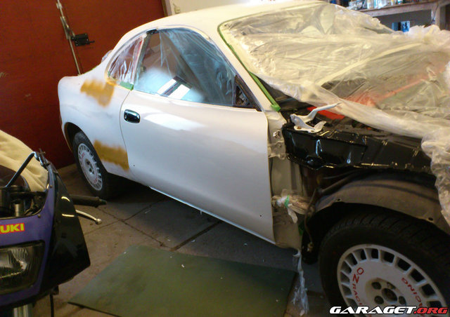

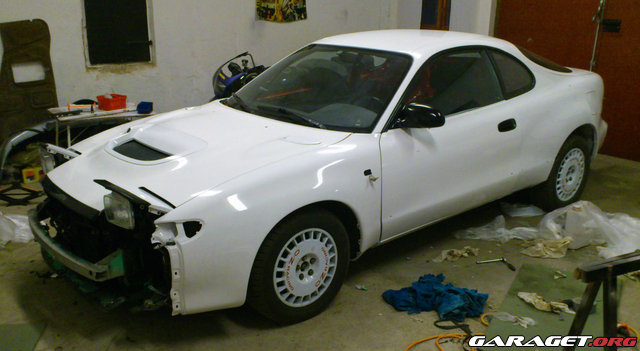

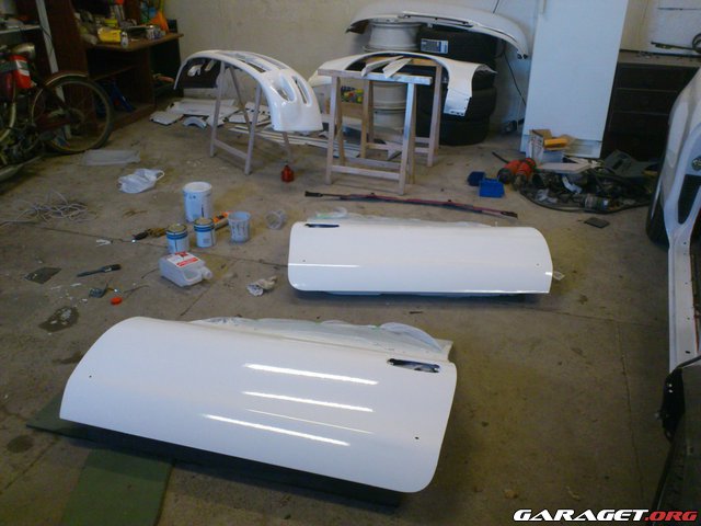

Och nu är allt lackat till sist, blev rätt nöjd med karossen, senast fick jag tydliga färgskiftningar och en massa rinningar (lackade i garaget), det var ganska mycket lättare att se vad man höll på med i dagsljus.
Nu blir det att sätta ihop bilen igen när färgen härdat lite, sen ska jag med den till Umeå Gatbilars vårträff med den nu på lördag, så om nån vill se den live så kom dit och säg hej. smile

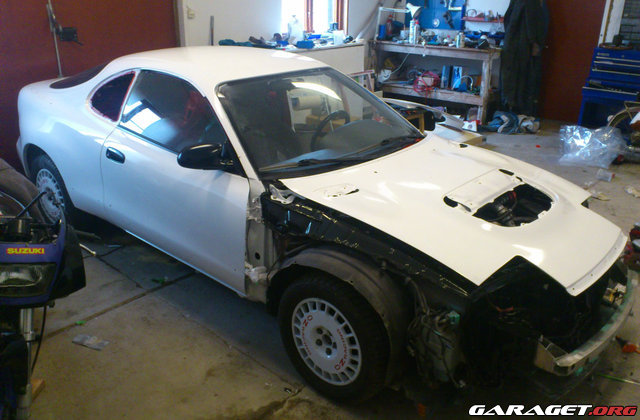

Såhär långt har jag kommit med monteringen än så länge, börjar ju likna en bil igen. big_smile
Det känns lite konstigt att se bilen som sakta tar form i helt annan färg, är ju så van vid min "clown bil" vid det här laget. ^_^

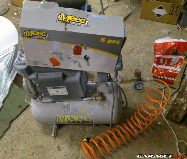

Vad använder du för sorts färg och vad kostar den per liter?

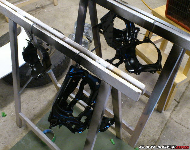

Håller på snygga till bakom fronten, så det fick bli lite ny färg på strålkastarhållarna.

Ser ju bra ut och kul att det går framåt! Vad kör du med för lackspruta?
Warrior Princess
188 Inlägg
6 maj 2014
#294
Jag använder bara den mest exklusiva utrustningen när jag lackar:
Paket med 5 lufttrycksverktyg från Jula (behöver bara slangen och färgsprutan): 199:-
Kompressor från jula: Några hundra.
Vattenavskiljare & tryckregulator: nån hundring mer.
https://www1.garaget.org/gallery/images/122/121392/121392-2bc729cf648d9a845bc2dcef85779a7f.jpg
Smakar det så kostar det!
Ehm, on a serious note. Det finns bättre grejer såklart, det jag känner orsakar mest problem för mig är att kompressorn är för liten så tappar tryck snabbt när jag jobbar, så får bli en större sån nån gång framöver. Annars är det mest hur skicklig man är på att hantera färgsprutan och hur bra förarbete man gjort som spelar roll tycker jag (även om dyrare grejer säkert gör livet mycket lättare såklart). smile
