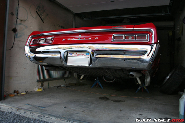

Passade på och palla upp bilen igår i bakändan, jag mätte bakaxelbredden för blir de beställning av custombyggd axel från Usa i vinter då är de ju bra om de blir rätt bredd smile
Företaget har data på bakaxelbredder till min årsmodell men man vet ju inte om man har originalaxel så det är bra att kontrollera att de stämmer mot deras värden. Jag kommer nog beställa den ungefär 6mm smalare än den jag har för ibland kan däcken ha tagit i skärmkanter trots att de är lite urkapade.
Man får hoppas att dollarn blir lite snällare bara snart..
Jag har även gjort en tätningslist till huven som tätar i framkant, har haft problem att huven lyfts litegrann i uppe i fart.
https://www1.garaget.org/gallery/images/2/1341/1341-f68d3ec6536352708a6c6ccfb626e4be.jpg
