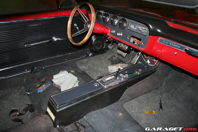

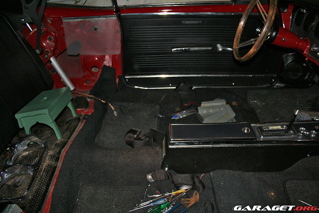

Idag backade man ut bilen och plockade ur framstolarna, baksätet och lite annan inredning, har även plockat de tre svarta listerna på bakskärmen. Det blir lättarbetat inne i bilen för att dra kablar, isolera och plocka lös dörrsidor.
Anledningen att ena kromet kring framlyset är bortplockat är att jag försöker hitta en bra lösning för de nya lysena som ska dit.

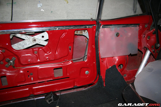

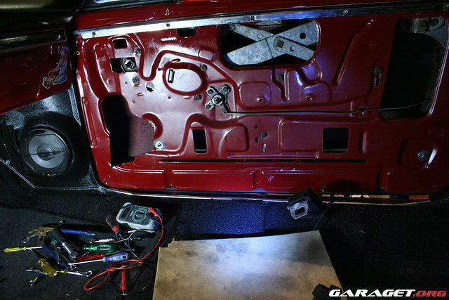

Har monterat av dörrsidan för att byta tätningar till dörrhandtaget, jag bytte i samband med lackeringen men drog nog fast dom lite för hårt så de är bara att göra om.

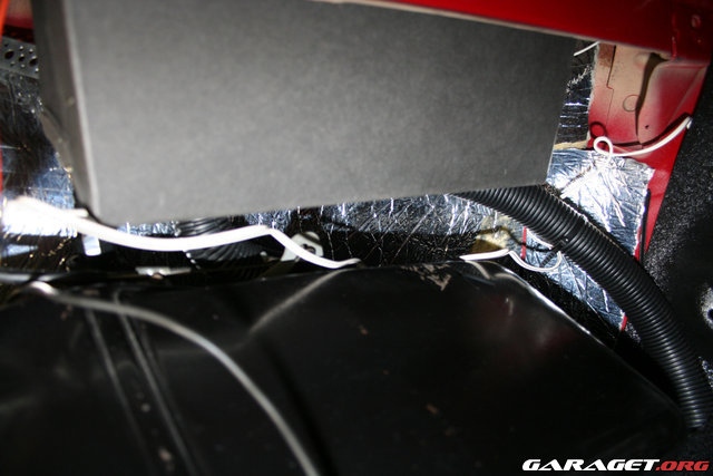

Jag började även att isolera torpedväggen idag, imorgon kommer nya retrosteron från USA så de kanske blir att man monterar in den i helgen om man hinner.
https://www1.garaget.org/gallery/images/2/1341/1341-0047eaa8bcb5ecaeca6c4294b1297453.jpg
https://www1.garaget.org/gallery/images/2/1341/1341-bd0ad25d0377f2493824fee1102cf6be.jpg
Påbörjat och isolera, detta är bakom och ovanför handskfacket
https://www1.garaget.org/gallery/images/2/1341/1341-497321971c311932943763786d29b774.jpg

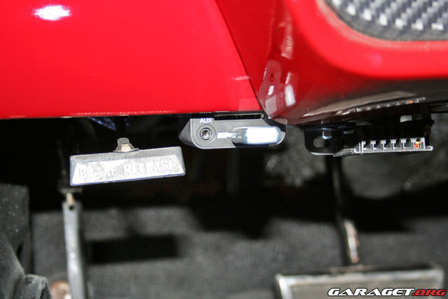

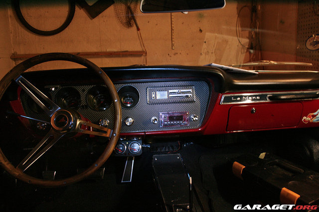

Nu har man satt in retrostereon, det var inte det enklaste att justera in så den passade bra i alla ledder, särskilt djupled eftersom knappar och display är separata. Men efter lite shimsning så  smile
Usb anslutningen är en liten separat enhet som jag placerade på förarsidan under instrumentpanelen.
https://www1.garaget.org/gallery/images/2/1341/1341-8cef2671962329fa28a0048c14f953f5.jpg
Usbinkopplingen, det till höger är OBD-uttaget, ovanligt i en 67a wink
https://www1.garaget.org/gallery/images/2/1341/1341-918f50975e8ec73ba193b7586f6b3838.jpg

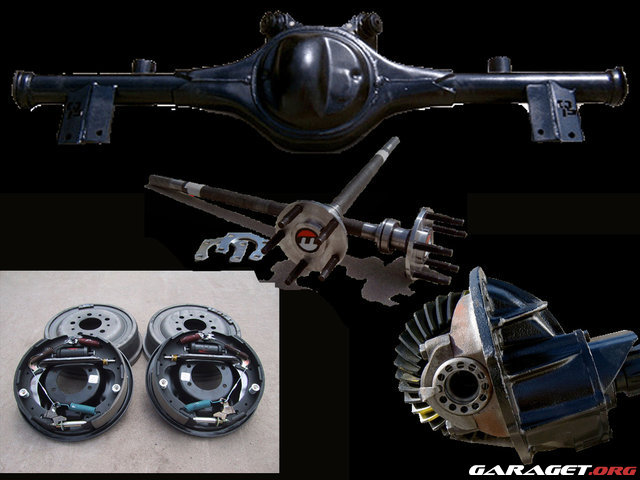

Igårkväll så slog man lite på stort.
Jag beställde en custombyggd bakaxel ifrån usa som är bolt on på min 67a Lemans.
Den bygger på fords 9" klump, jag beställde den 0,25" smalare än orginal eller 6,35mm. Så går den lite mer fritt från skärmkanterna. Det sitter Moser axlar i den och timkenlager används. Det blir 31splins.
Centersektionen består av en 31 splines Ford motorsport Trac-loc posi diff,  jag har valt 3.70 utväxling för de kommer ge ett jäkligt fint klipp i bilen mot 2.73 som jag har nu. Jag har räknat ut att den blir ändå fullt körbar, 1980varv/min i 100km/h verklig fart på fyran med lockupen. Sen blir de ju nya bromstrummor också. smile
Jag beställde även en 8" centersektion med ungefär samma setup till Fredrik som hjälpt en med så mycket.

Inte för att låta negativ men.. du behöver inte något så överdimensionerat egentligen.

Nä jag vet bakaxeln håller nog men har man som jag en axel med otroligt tråkig utväxling utan diffbroms då lockar det inte att köpa nåt halvdant på blocket som man inte direkt vet skicket på. smile

Köpte en "halv-dan" 12bults axel på blocket för någon tusenlapp, flyttade in en 3.73:1 diffklump jag hade liggandes, och den håller riktigt bra.

Har inte sett några till min till bra priser, bara rostiga som såg ut som de var tagna från havets botten dessutom, sen har jag ingen diffklump liggandes och sen att shimsa in det om man byter utväxling det är inte det lättaste.  hmm  men du gjorde helt rätt absolut, kul det funkar bra  smile
