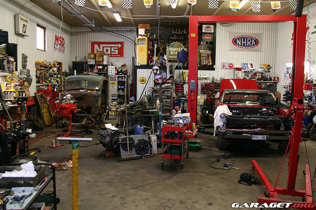

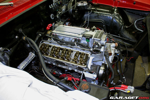

Det går framåt här hos SBT i sundsvall, den första Lt1an är urlyft och nu sitter den nya i bilen. Det är en hel del som ska flyttas över som insug, vattenpump, tändfördelare, spridare, knacksensor, ventilkåpor mm. Det passades även på att byta bakre vevaxeltätning(packboxen) medan motorn var ur)
LT1 nr 2 på plats.
https://www1.garaget.org/gallery/images/2/1341/1341-88683ad65faca4ef68d0b25cd787ab7f.jpg
Bilen nere hos Fredrik på SBT i Sundsvall
https://www1.garaget.org/gallery/images/2/1341/1341-c061a642296cc2e4d43e39c82f4f8bc9.jpg
Senast redigerat av N_W (20 april 2012)

En lite tråkig sak var att den nya tändfördelaren jag köpte til den gamla Lt1an passar inte den nya för det är lite årsmodellsberoende, tur ändå att det satt en optispark på den nya. Förhoppningsvis fungerar den.
Har man lite flyt kanske det blir uppstart i helgen med den nya motorn, man får hoppas det går bra.

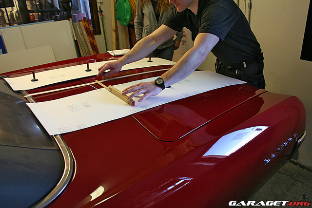

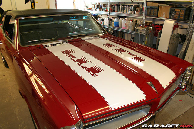

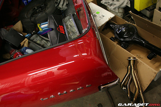

Bakaxeln och motor nr 3 sitter där nu sen med min vanliga tur så gick det väl som det gick,  roligt när man sprillans nya grejer som inte fungerar.  Bakaxeln lever sitt eget liv eller ja lever om är väl rätt ord...  hade jag vetat att en full mexikan skulle sätta ihop centerdelen skulle man nog funderat ett par ggr extra..  Jag ska försöka få lös en en annan mitt del med en annan diff och ännu bättre kvalitet på utväxlingsdreven. Drygt är bara förnamnet sad
Tog även och strajpade bilen igår, tur man har lite kontakter inom det,  kul att man får nöjd med något iaf.  tongue
https://www1.garaget.org/gallery/images/2/1341/1341-a6e7e5e991637fa587c166361b21f277.jpg
https://www1.garaget.org/gallery/images/2/1341/1341-ef2df11aaa1f5b33bbc6b76fc5528c9a.jpg

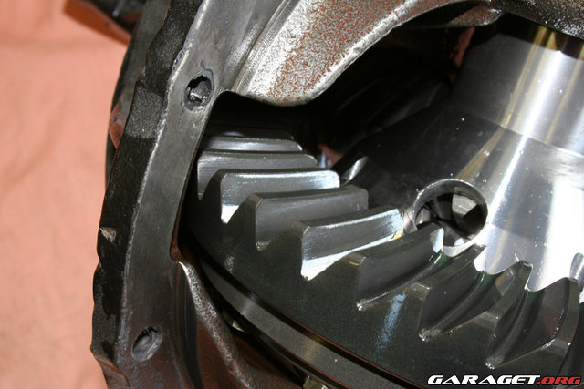

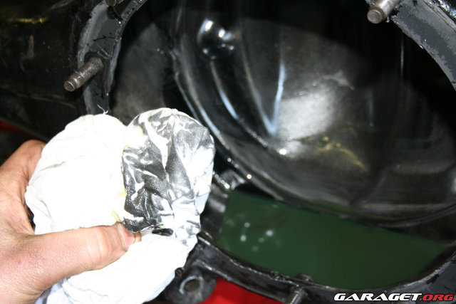

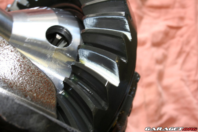

Det var ett tag sen man uppdaterade lite, nu har vi satt tillbaka den gamla bakaxeln och centerdelen på nya axeln är nedriven. När man kör märkfärg på kuggen så syns det att de ligger inte bra sen var de lite lagom med metallspån i klumpen.. Alltid roligt med nya grejor  hmm  hur som helst så ska den mittdelen ner till Kristianstad i nästa vecka för företaget jag köpte axeln av i Usa har ett samarbete med en kille därnere. Förhoppningsvis så blir det ordning på grejorna nu efter det.
Sen har man hunnit med en träff också, trevligt att åka hem med en pokal därifrån, utvald som bästa gatbil fast man inte hade nåt papper i rutan att var med och tävlade smile

Sen lite bilder tagna från centersektionen på den nya Ford 9"-axeln
https://www1.garaget.org/gallery/images/2/1341/1341-14d8bf74b761b702b4078aa178d5a773.jpg
https://www1.garaget.org/gallery/images/2/1341/1341-371aca36b7fe75b2184d71064338646b.jpg
https://www1.garaget.org/gallery/images/2/1341/1341-8ad5cc0594e785e2020e9f52bf80ffaa.jpg
