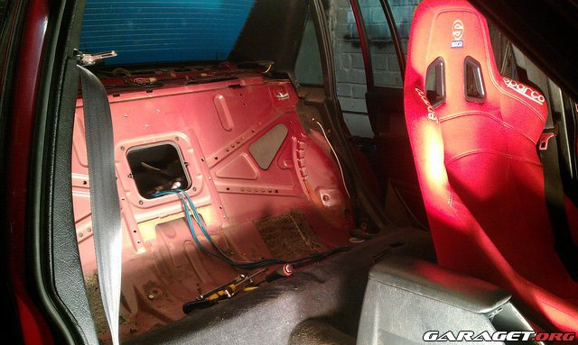

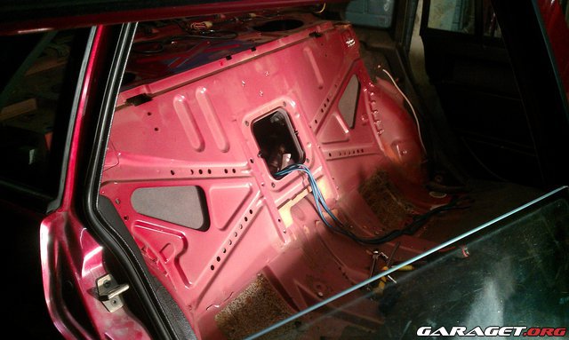

tagit bort bak sätena o de mesta för bur, har en del kvar o ta bort samt ska svetsa dit en plåt över hatthylan samt en plåt som vägg vid sätena så slipper man alla små hål, sedan ska allt kläs in i matta, blir samma färg som golv mattan.
https://www1.garaget.org/gallery/images/145/144544/144544-e27e8cb0ab6e0d95821747f166458923.jpg
buren blir drifting buren från finess.
https://www1.garaget.org/gallery/images/145/144544/144544-20f5c10807cbc047e1ec525e3a7a76bd.jpg

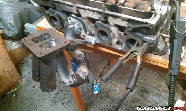

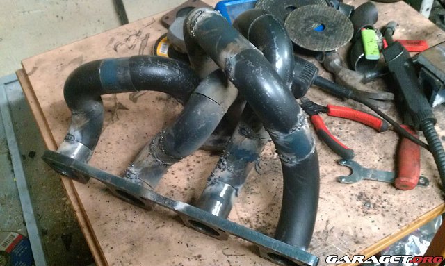

snickrat grenrör, dock bara punktat o ett halv rör kvar innan vinkelslipen gav upp, haha men har en annan så blir klart imon, sen ska de skickas in på tigning då jag inte har en tig sj,  samt bygga 2 wg rör.

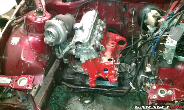

färdig punktat.
https://www1.garaget.org/gallery/images/145/144544/144544-ac1e0aec04104332102a14122d57c0d1.jpg
provtestade turbon,
https://www1.garaget.org/gallery/images/145/144544/144544-e63c2c277827ebdf5ed4ea7767d8431d.jpg

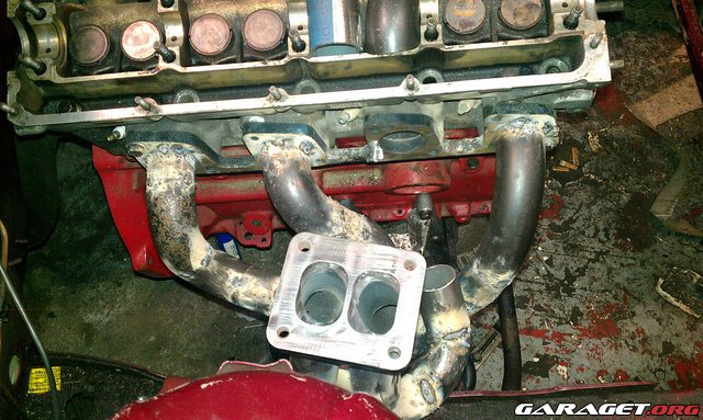

idag gick dagen åt till att bygga om grenröret då de inte blev som jag ville ha de, men nu är det som sagt bara tigen och wg kvar.

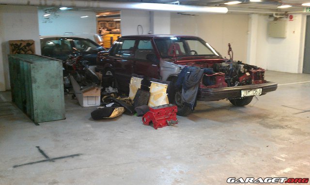

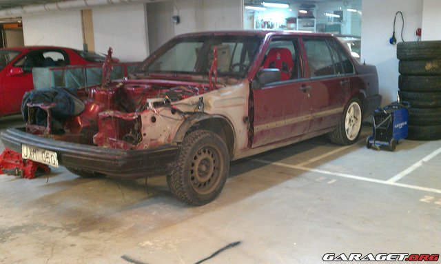

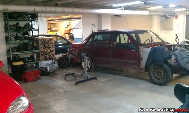

Har inte hänt så mkt efter Nyår. har bytt garage o flyttat grejer så de e typ de enda man hunnit med. är riktigt stökigt nu men imon ska de städas upp o hylla, arbets bänk med mer ska upp.
https://www1.garaget.org/gallery/images/145/144544/144544-104db62c8b81da22dbb0487e8de7ef4d.jpg
https://www1.garaget.org/gallery/images/145/144544/144544-3f048ce3ec9dd16ec09f5611f65b3e50.jpg
https://www1.garaget.org/gallery/images/145/144544/144544-e30feee035a19d8dd7b8e8deee7ecf9b.jpg
Nu under veckan ska bilen rivas lite mer.  väntar just nu på mina Coilovers från L-M-R .

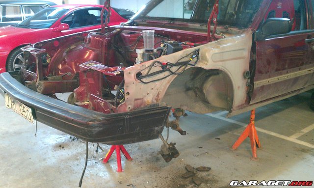

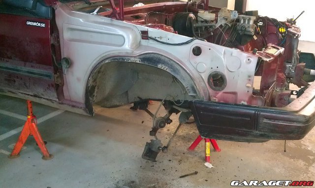

11 januari 2012
#191

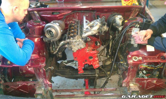

Har rivit ner fjäderben med mer, funderar på o bygga hemmabyggda coilovers av org benen med annan fjäder, dock har jag beställt L-M-R´s coilovers men kul o testa ngn som vet vart man kan hitta fjädrar o dämpare till coilovers , hittat lite tillbehör på m&m motorsports dock inga fjädrar eller dämpare.
helt klar med elen nu, bara o dra nya kablar från bränslepump o koppla in nya härvan.
https://www1.garaget.org/gallery/images/145/144544/144544-6363b5a87007178865eb48a31533ad4c.jpg
https://www1.garaget.org/gallery/images/145/144544/144544-c63c93cdf303704d0ac5607570455a80.jpg
wg placeringen blir nu snett bakom turbon. ungefär där org Tändspole sitter. samt så blir de scream pipe rätt ner vid V-lådan.
https://www1.garaget.org/gallery/images/145/144544/144544-30114da2b9be7e115452cccc426bc9ee.jpg

NoFantasy skrev:
aj aj a aj! svetsfogarna var ju inte det vackraste man sett iaf! hmm
haha, punktar man med fluss tråd så kan man inte förvänta sig snygga fogar. blir helsvetsa med tig så då spelar de ingen roll. tongue
