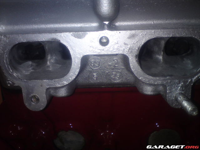

har även införskaffat mig en 16v motor komplett, tänkte ta toppen o kolvarna o sätta i mitt b230 ft block, men vet ej ännu . toppen är maxportad både på avgasutsugs kanalerna o insugskanalerna.
https://www1.garaget.org/gallery/archive/144544/1016432_fapad4.jpg
så ser portningen ut, ser mkt bra ut tkr jag iaf smile
