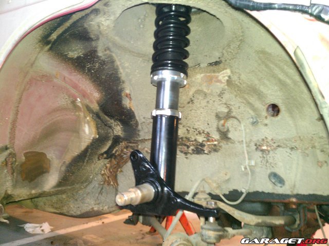

håller lite på med coils av org benen för tillfället ,

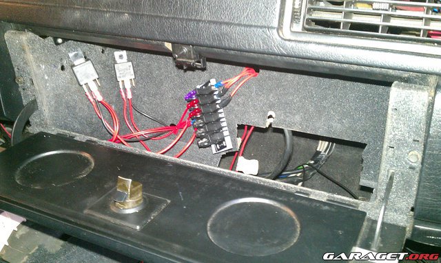

kopplade klart sprutet idag, bara o koppa dit en säkrings enhet " görs imon " samt dit med panelen igen. boxen hamnar nu i handsfacket.  någon som har bra tips på vilka säkringar man ska ha till ex tändspole, spridare , boxen samt jorden till boxen? kör med wastefire tändning o 8 spridare om de hjälper.

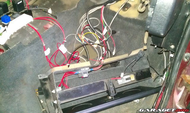

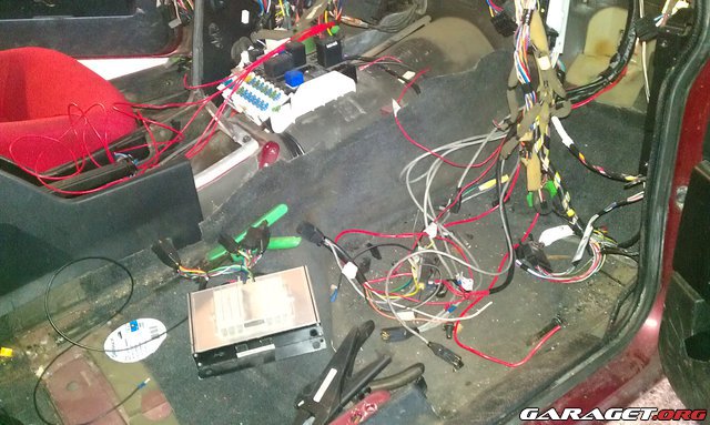

lite bilder på inkopplingen av sprutet.
https://www1.garaget.org/gallery/images/145/144544/144544-228bcadf41f68631f146e1189ba40be5.jpg
https://www1.garaget.org/gallery/images/145/144544/144544-257679ddd0799daf46c598c51f10f59c.jpg
https://www1.garaget.org/gallery/images/145/144544/144544-1cdab17d6a47527e1eed3615280ba89d.jpg
nu är det bara bränslerelät kvar att koppla.

om du ville ha tips på jord till boxen, jag har ifall gjort så att dragit alla jordar till samma punkt på insugen sen grov sladd ut till karossen, jag svetsade en bra gjord punkt i fjädertornet blev kanon:P men är ifall viktigt att boxen och lamban jordas på samma ställe, gött bygge kommer följas
okej, tackar för info smile ja ska svetsa dit en m10 bult i karrossen som jordpunkt för de mesta. smile

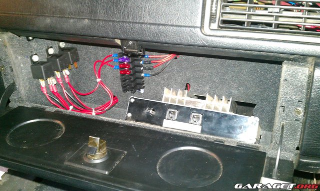

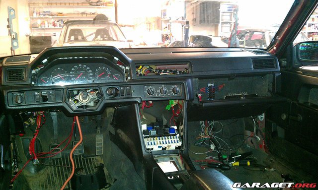

nu e de mesta av panelen ihop,
https://www1.garaget.org/gallery/images/145/144544/144544-f6fd02b72950161215d82c8a3560152e.jpg

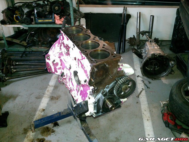

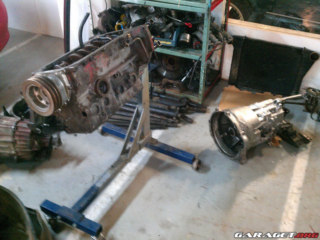

Hämtade hem nya blockt igår ett B230fk , började direkt riva ner det.
https://www1.garaget.org/gallery/images/145/144544/144544-c6d4c4550b7a6b4a385db1fce581aec7.jpg
Senast redigerat av fisken_ (18 februari 2012)

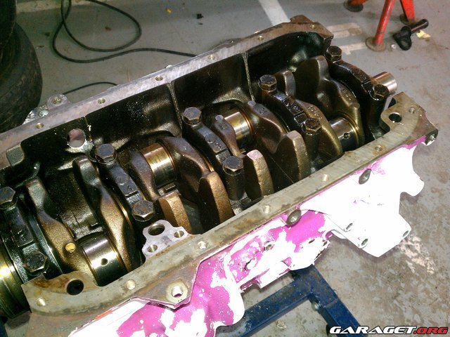

blev nytt block igen då gammla saknade 1 ramöverfall, b230fk -96 blev de nya dock e detta mkt bättre skick så var inte så irreterad över att byta,
https://www1.garaget.org/gallery/images/145/144544/144544-70495c919db7c7a1da647203d882d775.jpg
https://www1.garaget.org/gallery/images/145/144544/144544-bf95769f12218f6937410b88b73f2a6a.jpg
rev även ner blocket och började slipa samt rensa alla gängor från skit, dock ingen bild.

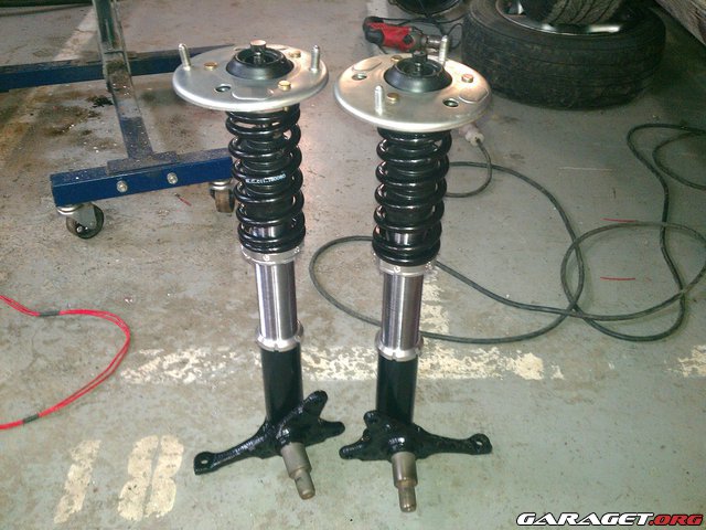

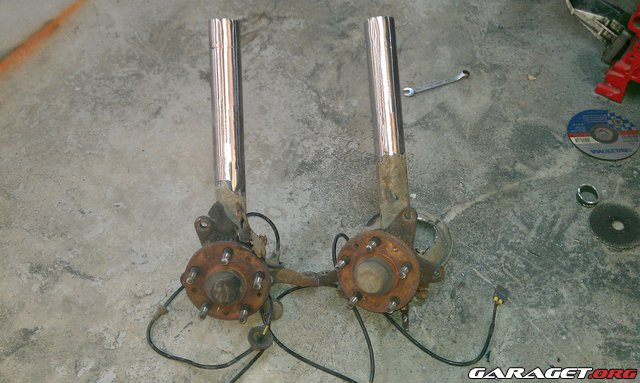

fick även hem mina coils idag, blev helt okej. blir o köpa nya ställbara topplagringar,
https://www1.garaget.org/gallery/images/145/144544/144544-ea5c54eb132e00f9d87f26eae967c3c7.jpg
liten testbild bara. ska skaffa nya nav och dannnej´s kitt till länkarm & styrstag innan dom åker på.
https://www1.garaget.org/gallery/images/145/144544/144544-3f551134b697b09ceda3cd17c3be3bb9.jpg
