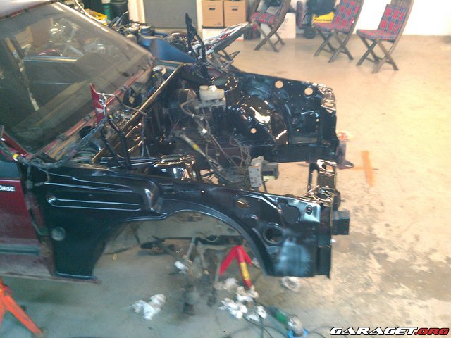

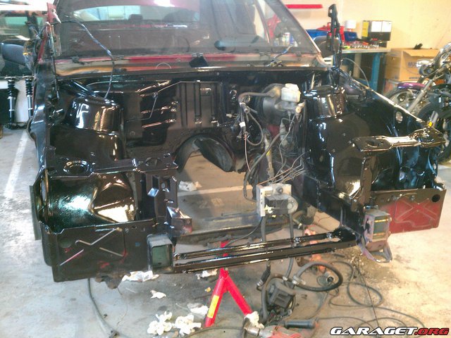

Lackat motorrummet, ska lacka ett till lager då färgen tog slut för tillfället.
https://www1.garaget.org/gallery/images/145/144544/144544-499dbd4dec416e27c550e16de4f82934.jpg
https://www1.garaget.org/gallery/images/145/144544/144544-08a34a8be9132f0e93bd9d9369e61b62.jpg
ska i med motor o låda snart o börja bygga tryckrör,fäste till ic mm.

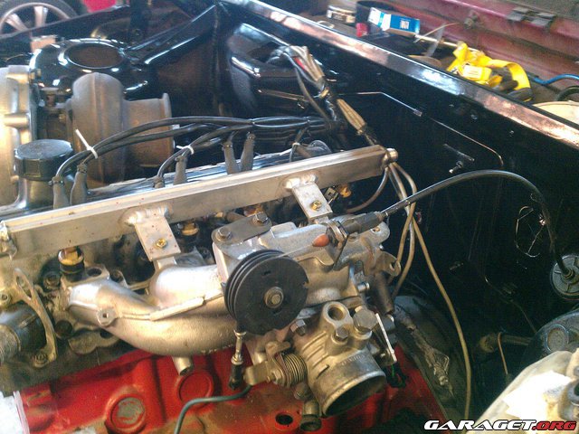

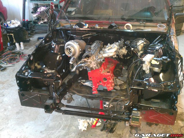

Nu sitter motor o låda i så bara börja skruva för fullt, fästen till ic , oljekyl catchtank med mer ska göras . dra nytt soppa system osv medans fk blocket byggs.
https://www1.garaget.org/gallery/images/145/144544/144544-098308f346c886a29093219afc8bb498.jpg
kopplade i sprutets härva på motorn, ska fästa de i karrossen så att så lite kablar som möjligt syns.

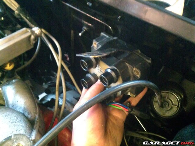

här kommer tändspolen hamna, ska bygga om fästet nu i veckan.
https://www1.garaget.org/gallery/images/145/144544/144544-1bfd277e16e8d4043b885478684b546b.jpg
som de ser ut för tillfället, väntar nu på ic o lite silli slangar.
https://www1.garaget.org/gallery/images/145/144544/144544-eb52cf6bf987f1dd9a9e8122ec07113e.jpg
