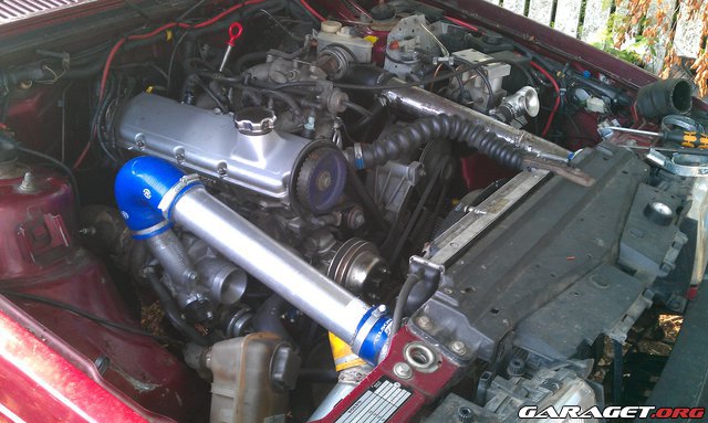

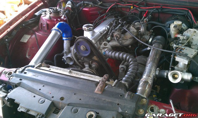

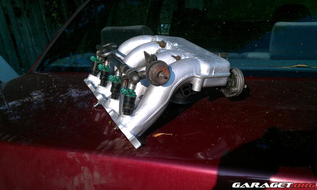

tryckrör och insugsrör till turbon klara, bara svetsa dp kvar sen på med den nya k24:an som kommer i veckan smile

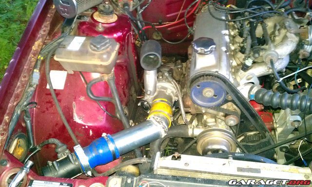

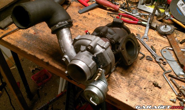

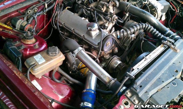

vart o hämtat en ny k24:a, den nya hade bara gått 3000 mil så är i mycket fint skick smile

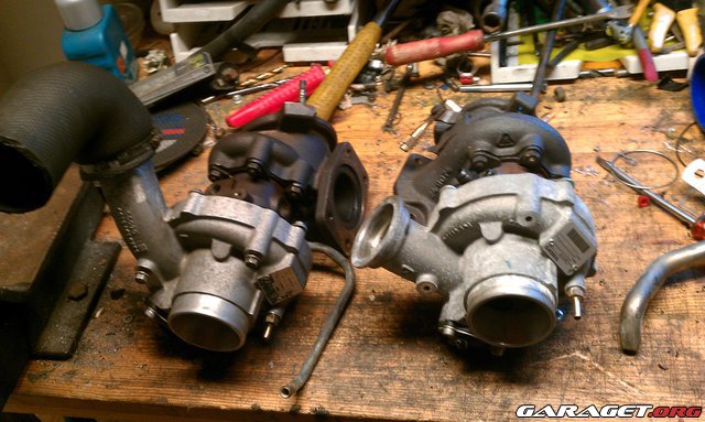

har även monterat ner bägge och satt dit den hela lagerenheten på de avgashuset samt komphuset sokm jag tänkt använda.
https://www1.garaget.org/gallery/images/145/144544/144544-831f74796699bc409c18f4f2d278d6ff.jpg
sådär nu e turbon "bult on " till 7/940, blev inte nöjd med det nya wg fästet så ska svetsa ett nytt, samt ska svetsa om oljereturen innan den kommer på bilen smile har även gjort ett nytt rör till insug på turbon till LMM
https://www1.garaget.org/gallery/images/145/144544/144544-e5ba968807e22d01927ae4d29aa5e1fe.jpg

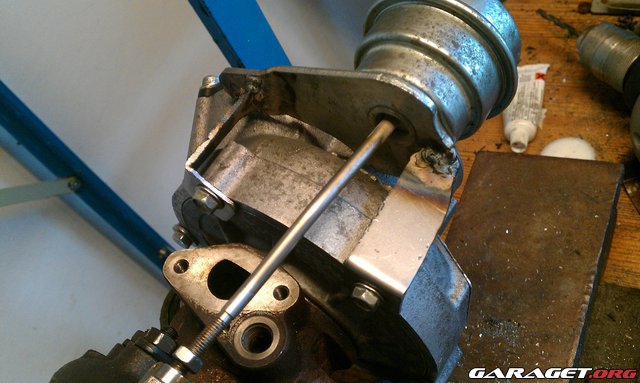

bild på de nya wg fästet, har också byggt klart dp så snart e de uppstart med den nya turbon,
https://www1.garaget.org/gallery/images/145/144544/144544-f4346417d2399abca2ec46f18bf0a601.jpg
https://www1.garaget.org/gallery/images/145/144544/144544-667598f7ec34ef5f784c1e4246e2bcd8.jpg

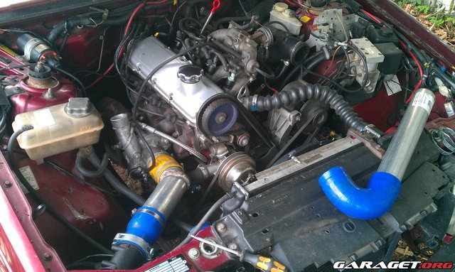

startade upp bilen igår men den gick skit, läckte som fan vid alla grenrörs packningarna så den fick inget laddtryck, kändes som en slö gl när jag prov körde den, så kändes surt som fan att behöva ta ner allt igen o göra om, så de man ska göra nu är byta packningarna vid grenröret , byta wastegate och bygga nytt wg fäste, bygga om oljereturen då det läckte lite olja med. samt  täta bättre mellan turbo och grenrör och täta  dp:in mkt bättre då svetsen krånglade och fogarna inte blev dom snyggaste,hmm men gör om gör rätt smile lite bilder på hur det blev ,

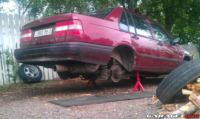

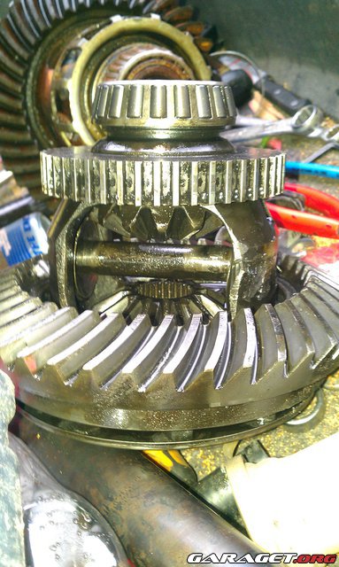

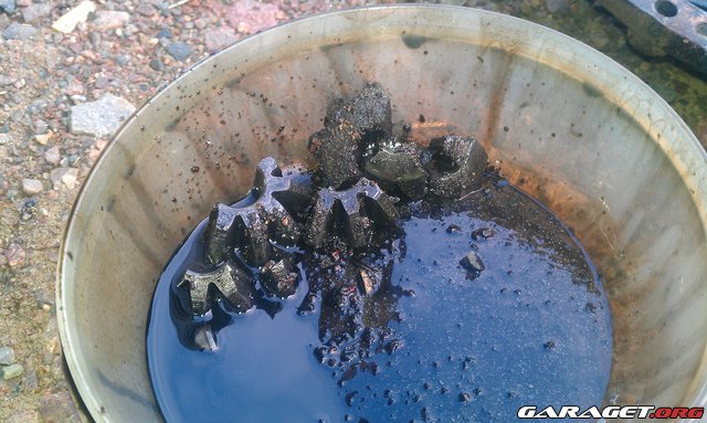

nya packningar med mer gjort o testade bilen, läcktre inget o ställde upp laddet till 1,1 bar. gick hyffsat ok men inte så jätte bra som man alltid vill ha det, så nu ska R spridare köpas o chipp, sen till vinter blir det större planer över motor med mera smile men nya problem dyker alltid upp så när jag var ute o körde så precis när jag svängde in till infarten till huset så small det till riktigt ordentligt i bakaxeln och drev inte över huvudtaget, första tanken " jaha byta bakaxel då ja" haha men lyfte upp bilen o kollade vad det var som hände.
https://www1.garaget.org/gallery/images/145/144544/144544-94d391191a52591aec6ac87d19c55ad0.jpg
https://www1.garaget.org/gallery/images/145/144544/144544-7035ebc2fc8f2da3d891e834101703f8.jpg
som ni ser så "saknas" det 2 små kugg hjul. men till min förvåning blev det ingen skada i drivaxlarna så blev till o bara köpa ny diff,
https://www1.garaget.org/gallery/images/145/144544/144544-fa924c98891841d33b59abb83f87a7ca.jpg
lite små bitar kvar av bägge dreven.
https://www1.garaget.org/gallery/images/145/144544/144544-2fc1c934db4d1c4b4abfb327a8b79c7e.jpg

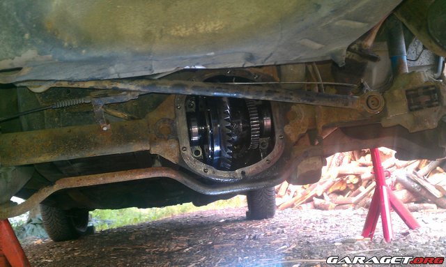

blev en svetsad diff då de e mkt roligare o orkar inte köra en " ove sundberg" diff o snåla på ett hjul. smile
https://www1.garaget.org/gallery/images/145/144544/144544-254bc2f78b2f447e9f31b8a1a7c03b3b.jpg
har dock haft en massa problem med lagerna och schimsa den så blir nya lager eller skaffa fram en fräschare diff o svetsa. smile

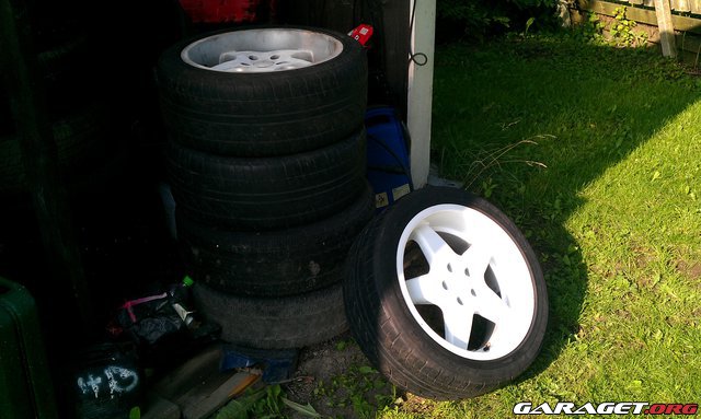

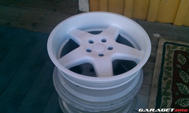

samt lackat mina fälgar o krängt på däck, blev inte jätte bra men skit samma då dom ska användas som börn fälgar,
https://www1.garaget.org/gallery/images/145/144544/144544-f4d9925c8dd04c8b9081ed629c71b241.jpg

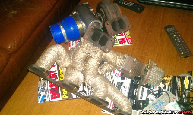

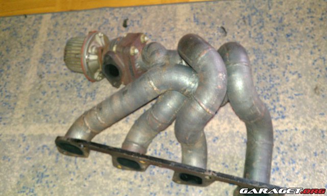

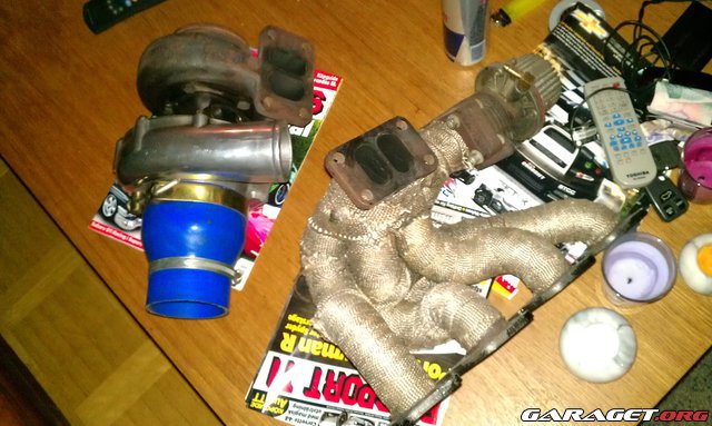

även skaffat ny turbo o pulsplittat grenrör , ska bygga eget grenrör då jag vill ha en annan vinkel på turbon så detta är ev till salu.
https://www1.garaget.org/gallery/images/145/144544/144544-30ee7fdad6775a948c34f44d4f28b741.jpg

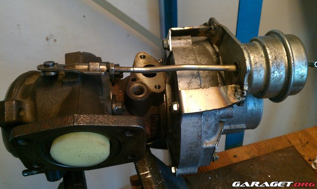

tagit bort de gammla avgasbandaget o tänkte se om de fanns sprickor ngn stans men nej, helt sprick fritt o väldigt fina fogar så blir o linda om det ,
https://www1.garaget.org/gallery/images/145/144544/144544-85a16225315201c7454d001831f3b8b9.jpg
funderar på om man skulle kapa av wg rören och göra nya snyggare och annan placering än precis bakom turbon ,
https://www1.garaget.org/gallery/images/145/144544/144544-8ad9edf381902fbb4f40240f359aa93f.jpg
https://www1.garaget.org/gallery/images/145/144544/144544-c1b1e71440ffc8a7f362dffabaa8a56d.jpg
skruvar loss kompressions huset till turbon , ska svetsa eller gänga dit en koppling till wg slang då de inte fanns ngn på det ,
https://www1.garaget.org/gallery/images/145/144544/144544-a3499d7cb5b6f0526975c7339763a428.jpg
https://www1.garaget.org/gallery/images/145/144544/144544-67d764a1ce2e568c4778c303213826a6.jpg
även kollat upp norgrannare skador på turbon och impellerna är som nya, fann bara ett litet glapp i axeln men när oljan kommer in i turbon så försvinner glappet ändå,  så inga skador som försämmrar turbon som skönt var.

Två tips:) 1 rekomenderar inte o köra med Agadirs då de sliter som fan på axel o inte tala på lådan.
2 övre hålet på WG e till för om du ska köra med mottryck o undre ska kopplas till turbon. O plugga inte övre för då funkar inte WG då luften i övre delen av klockan inte kan röra sig in i ut.
