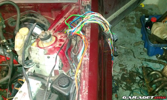

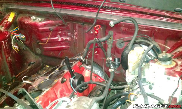

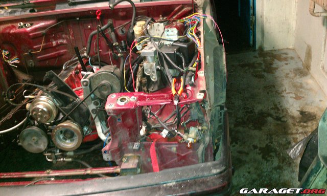

blev lite el pill idag igen, bränsle sidan är helt borttagen, har rensat kablarna vid tändningen, nu är de bara och koppla/klippa bort dom. ska ta o tvätta bort all skit från motor rummet då de ser ut som fan.
dom avklippta kablarna går/gick till B-boxen som är till pump,går även till tändboxen så dom ska bara bort samt härvan bakom ska tejpas ihop då de går till Hö blinkers,strålkastare.
https://www1.garaget.org/gallery/images/145/144544/144544-d9756ae3d25be6e7af90bed276b344b1.jpg
tändnings sidan , vart en del kablar som ska bort, alla som hänger utanför skärmen är till org system då de alla ska bort, rensas upp imon o kollas igenom allt .

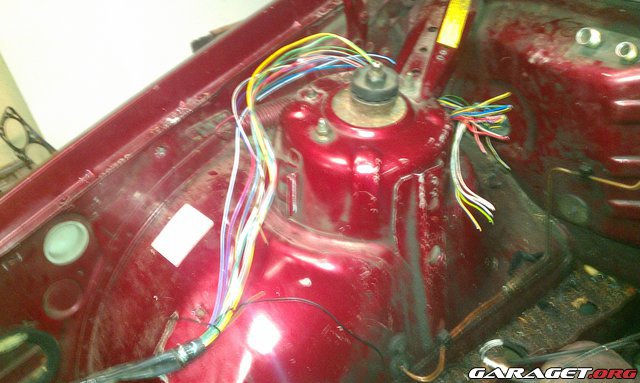

https://www1.garaget.org/gallery/images/145/144544/144544-fe1567436a395ed3933ff46dc72cd2c5.jpg
blev lite tomt nu utan alla kablar, dock ser de förjävligt ut så ska tvättas samt lacka vissa yter när jag har fått bort de mesta.
https://www1.garaget.org/gallery/images/145/144544/144544-8502c76d10dc94fb248998d4daeaaad6.jpg

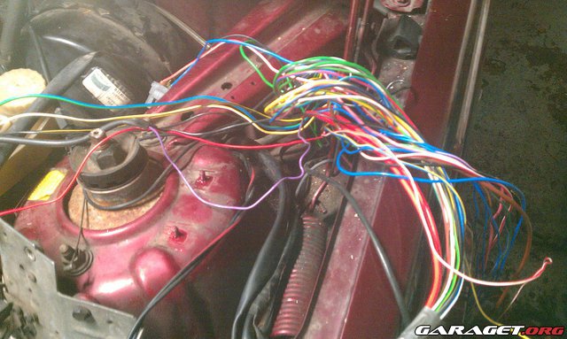

de som e borta nu, finns mer o ta. smile
https://www1.garaget.org/gallery/images/145/144544/144544-d3c39d283e2e029b065ddf71a7310554.jpg

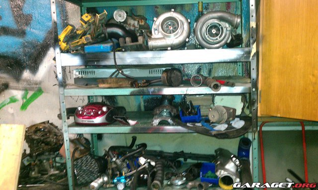

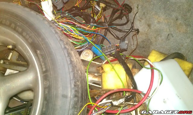

hyllan fylls på allt mer o mer.
https://www1.garaget.org/gallery/images/145/144544/144544-a2697ac3effea1e200240d9275531aad.jpg
tyvärr går de lite segt med elen då de e första gången jag kopplar in ett eftermarknads sprut. dock e Prospark härvan klar, men org härvan tar tid då de e första gången jag pillar med el men allt ska vara ur till/under helgen. smile

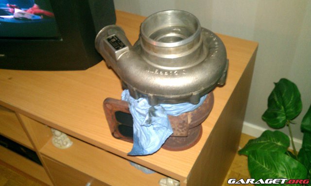

även fått hem den turbon som ska användas, en GT37. k29:an är såld o gt42 e till salu med.
https://www1.garaget.org/gallery/images/145/144544/144544-080bfed4debaf7f48bbb047f3f8c0fc7.jpg

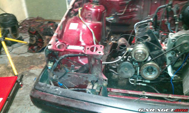

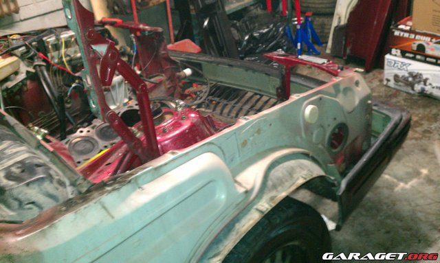

nu e lycktor,blinkers o skärmar borta, fronten ska ner med o riva bort kablarna till AC systemet.
https://www1.garaget.org/gallery/images/145/144544/144544-c06b33a4b8ec3ca69ac9a80c2704aaba.jpg
https://www1.garaget.org/gallery/images/145/144544/144544-aa418adb1790dac02b4dcbab8ef8f205.jpg
ska kapa ur hål i karrossen imon o gömma undan de mesta kablarna under skärmarna.
https://www1.garaget.org/gallery/images/145/144544/144544-c5c8ded9382395f9974360ff133a90d7.jpg

vad är skillnad på GT37, k29:an och gt42 ??
jadu olika tubo betäckningar, gt37/42 e samma aggregat "Garrett" fast 42:an e lite större i avgashus o komphus, k29 e en "kkk" turbo o kommer från volvo lastbil.
kommer köra med GT37 då den e bra storlek, får bra respons o register med den o pallar mer än vad dom effekterna jag siktar på.
