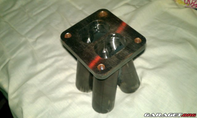

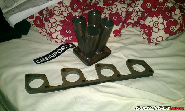

krängt klart däcken till börn fälgarna så nu sitter de på bilen. blev mkt bättre med 45 i profil ist för 50,
även fått hem en kollektor samt grenrörs fläns, ska åka upp till rinkeby rör o skaffa lite böjar sen börjar jag snickra grenrör.
https://www1.garaget.org/gallery/images/145/144544/144544-97716992bd23a1d095acc397b61da8d9.jpg
https://www1.garaget.org/gallery/images/145/144544/144544-0fd517caef1f95fca1ae71f66e6b1c50.jpg

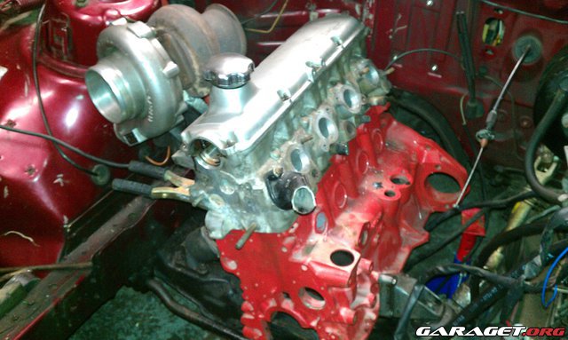

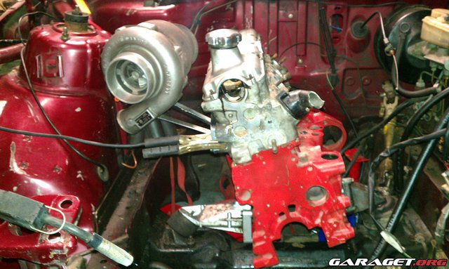

börjat med grenröret, såhär blev placeringen utav turbon.
https://www1.garaget.org/gallery/images/145/144544/144544-4510d72b0bcd7314ab9f7b0f1671cf32.jpg
https://www1.garaget.org/gallery/images/145/144544/144544-7fd9eaff74ec8485d16122c5e8d05514.jpg

Ser ut att bli komplicerat med tändstiftsbyte , fint bygge annars smile
Och turbon ser väl lite väl stor ut för 450hk ?(GT32 eller liknande borde funka)

haha ne bara o plocka bort turbon vid byte utav stift, inga svårigheter. ne turbon är inte så stor, litet avgashus med twinentry samt blir nog 2 st wg så spoolupen kommer nog bli rätt tidig, på bilderna ser den större ut än va den är tongue .
