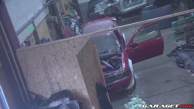

en dag i garaget avklarad.
vet inte om jag är så nöjd med formen på breddning på stötfångaren, tror jag kommer göra om detta.

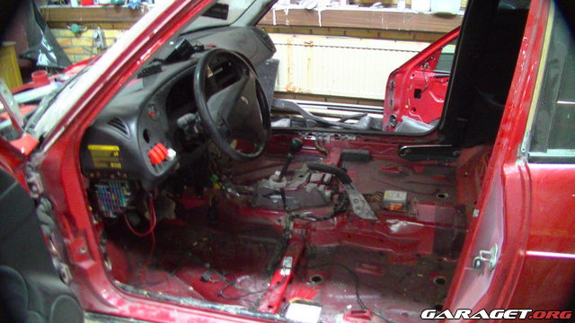

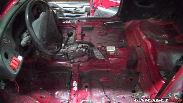

börjat rensa
https://www1.garaget.org/gallery/images/44/43636/43636-e2445d14f3130f06c87b3d2b0020878f.jpg
https://www1.garaget.org/gallery/images/44/43636/43636-a6f1434e8ab3341a49c22d8ab3a6e9f1.jpg

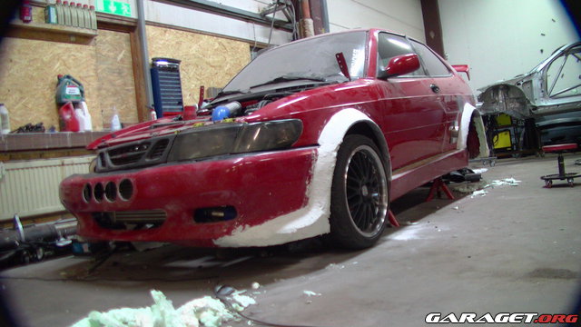

försökte få en bild där man ser ungefär hur mycket bredare den blir smile
https://www1.garaget.org/gallery/images/44/43636/43636-26a8a156f5fdbf8138759feafc285225.jpg
allt för idag, kom gärna med konstruktiv kritik på formen på stötfångaren !

Ser bra ut! Jag tror att om jag själv hade gjort det hade jag nog gjort en lite mer quattro liknande breddning om du förstår!
Men det är svårt att säga om det blir smaklöst eller inte då det inte är färg på det. tongue
Men det är sjukt bra jobbat! big_smile

vad är de vita du gör breddningen av?
1 944 Inlägg
5 september 2012
#387
fogskum, sen spacklar jag med vanligt väggspackel då det är lättarbetat smile
kommer sedan gjuta av dessa bredningar i glasfiber !

samma skit fast med läpp, Din breddning hade passat som gjutet dit smile
