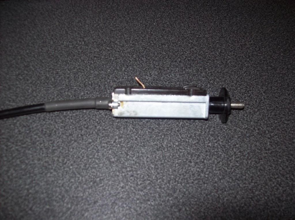

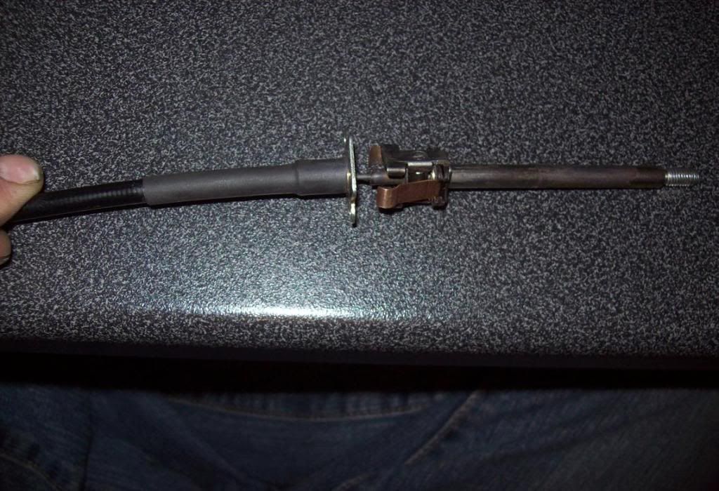

var och köpte en universalwire på biltema då orginal var för kort till mc förgasarna, slet ut orginalwiren, klippte av handtaget på den universala o satte fast den i orginal chokhandtaget och tryckte in höljet i änden utanför så den satt riktigt hårt och bara för att så satte jag en krympslang över.
http://i280.photobucket.com/albums/kk199/beemerlasse/103_0605.jpg
http://i280.photobucket.com/albums/kk199/beemerlasse/103_0607.jpg

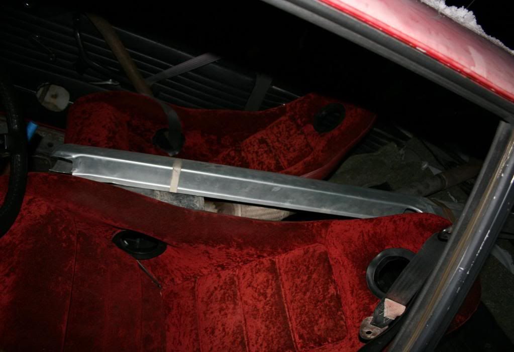

var och tog mej lite sprit och sov över hos 02 polarn och tog me mej lite delar hem. hämtade störtburen, som visade sej vara en helbur, inte en halvbur som jag hade trott de var då jag såg den lite snabbt förut tongue, men de är ju bara bra de. är lite smårostig på utsidan då den stått ett tag men hela bilen ska totalblästras invändigt, i motorutrymmet, bagaget och hela undersidan och sen lackas så kommer bli fin sen.
http://i280.photobucket.com/albums/kk199/beemerlasse/IMG_2557.jpg
blev tvungen att lossa på stolarna så jag fick in huvudbågen för att se hur mycke som måste kapas och blir nog runt 5-6cm skulle jag tro för att kunna få några mm fritt mellan båge och tak och få emellan en 4-5mm tjock platta att svetsa bågen i och kunna bulta mot golvet.
(stolarna kommer att säljas och ska köpas svarta sen som passar resten av inredningen)

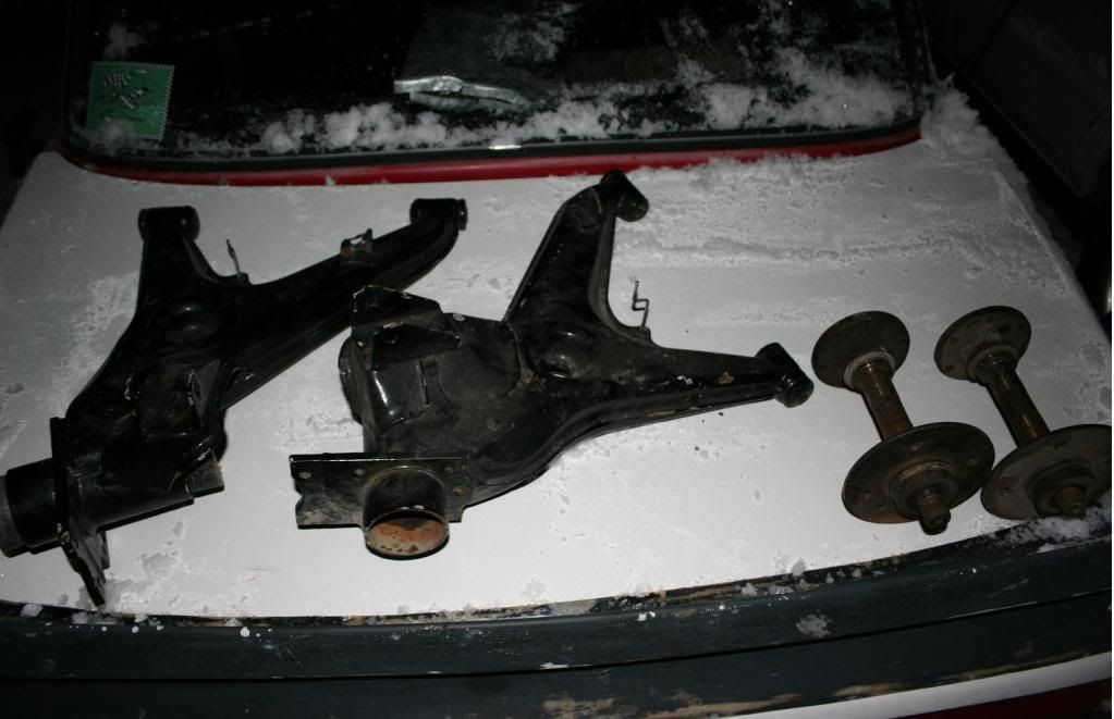

hade ju en yamaha yz80 med kassa kolvringar som jag tog och bytte mot 323 e21 bärarmar med 02 polarn också så måste bara köpa nya lager, skivor, ok och bromssköldar till dom så ska dom väl monteras så småning om.
http://i280.photobucket.com/albums/kk199/beemerlasse/IMG_2559.jpg

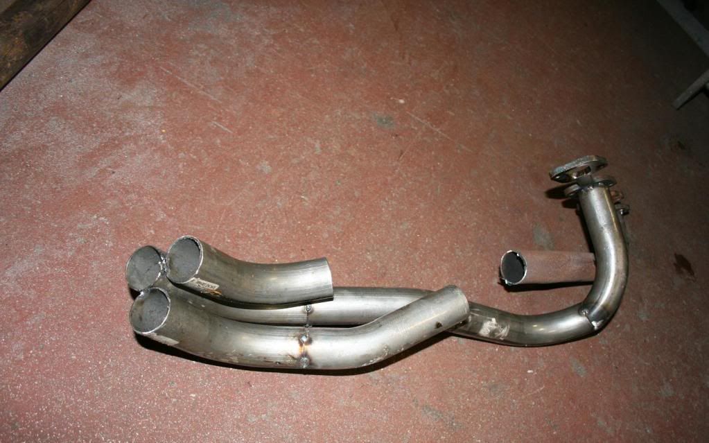

extraktorröret börjar ta form, har kapat bort skarvändarna och punktat ihop ändarna så nu ska det mätas lite i bilen och rören så dom blir lika långa.
http://i280.photobucket.com/albums/kk199/beemerlasse/IMG_2583.jpg
http://i280.photobucket.com/albums/kk199/beemerlasse/IMG_2584.jpg

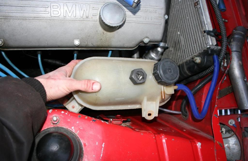

fixat ett passande käl till kylaren eftersom de sitter 240 kylare i den och man fyller på direkt i orginalet annars. ska svetsas fästen ungefär som jag håller den på bilden och slangen ska kortas lite så klart.
http://i280.photobucket.com/albums/kk199/beemerlasse/IMG_2585.jpg

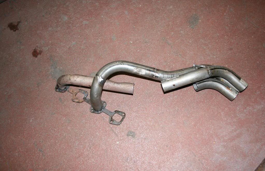

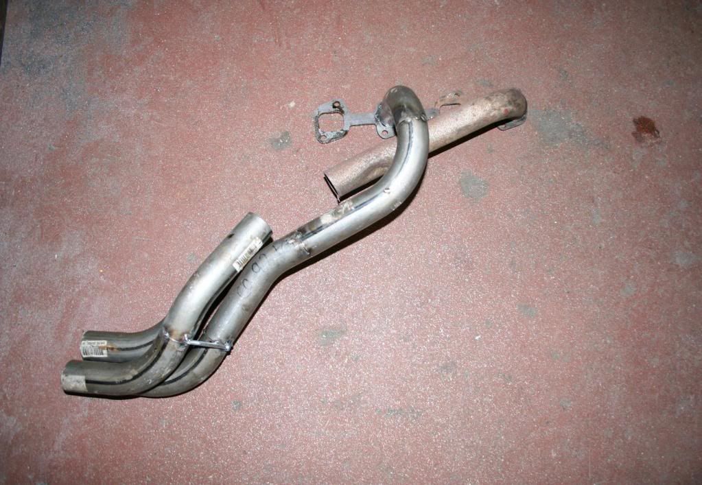

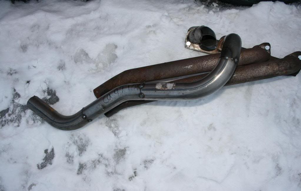

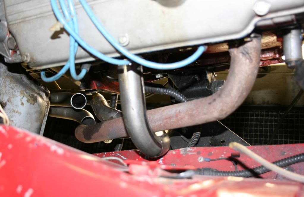

liten snabbuppdat nu då innan man gör kväll.
grenröret börjar ta form. har slängt gamla flänsen och tillfälligt bara punktat fast rören på den nya. innan dom svetsas fast helt ska ändarna pressas litelite grann för att få samma form som kanalen.
de rostiga röret punktade jag bara dit som mall för att se lite vart rören kom till att mötas. nu vet jag exakt vad plats jag har att bygga på så nu ska de mätas och trixas så alla rören blir lika långa.
http://i280.photobucket.com/albums/kk199/beemerlasse/IMG_2592.jpg
http://i280.photobucket.com/albums/kk199/beemerlasse/IMG_2600.jpg
http://i280.photobucket.com/albums/kk199/beemerlasse/IMG_2598.jpg
http://i280.photobucket.com/albums/kk199/beemerlasse/IMG_2599.jpg
http://i280.photobucket.com/albums/kk199/beemerlasse/IMG_2593.jpg
