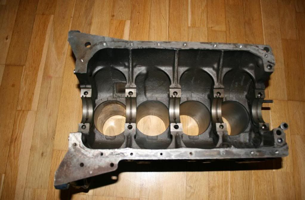

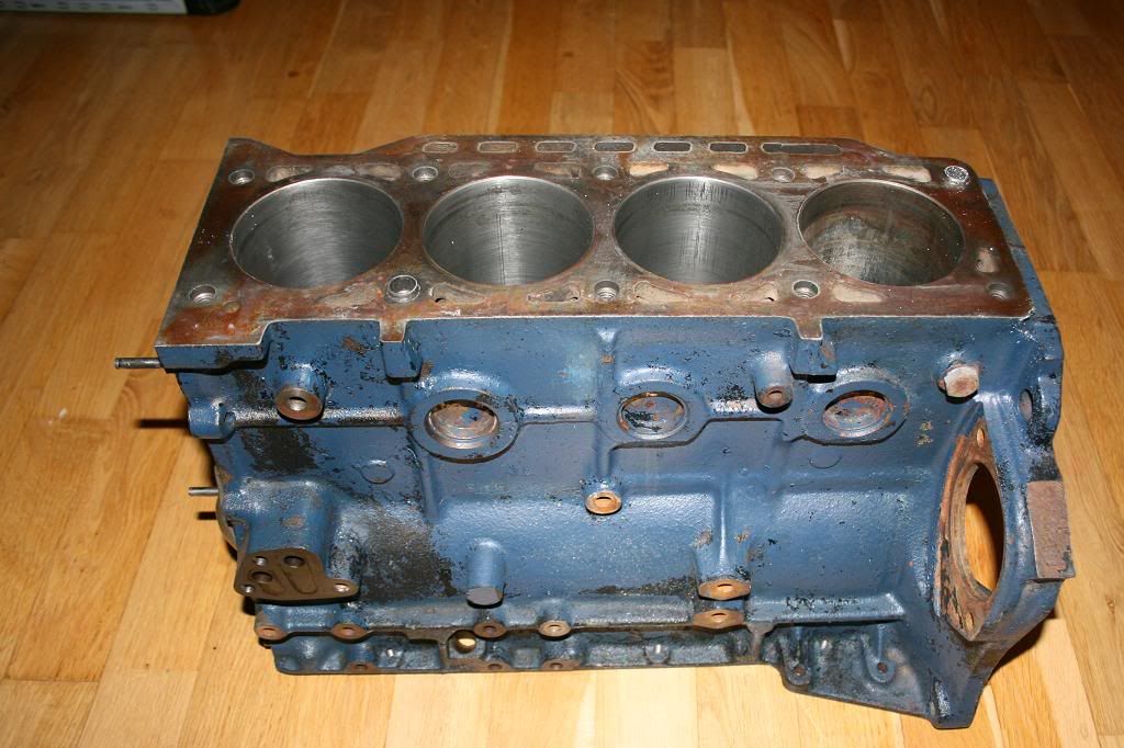

har börjat lite smått med motorblocket, borrat alla oljekanaler från 6 till 7mm för ökad oljesmörjning men behåller bra oljetryck, portat upp nerrinningskanalerna för oljan från toppen och ner för att det var grov yta, gjutkanter och sånt skit för att oljan ska rinna ner fortare så inte oljetråget sugs tomt då motorn ska varva rätt friskt (7500-9000v/min)
http://i280.photobucket.com/albums/kk199/beemerlasse/block2-1.jpg

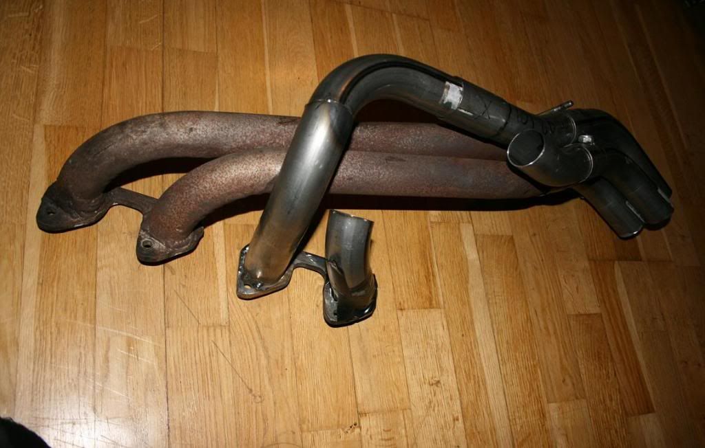

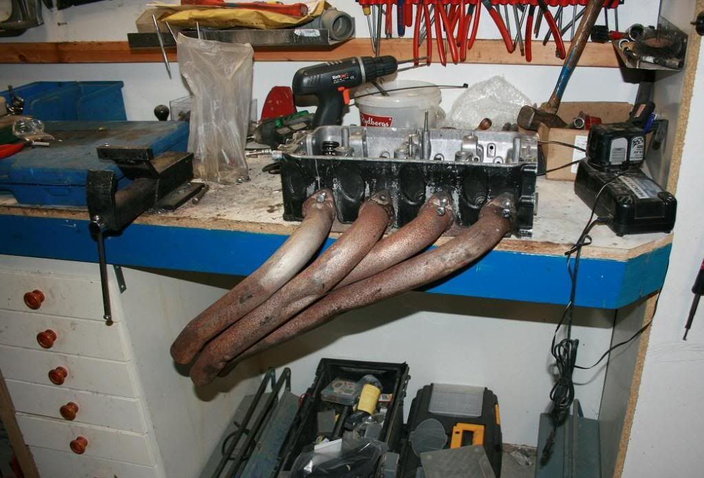

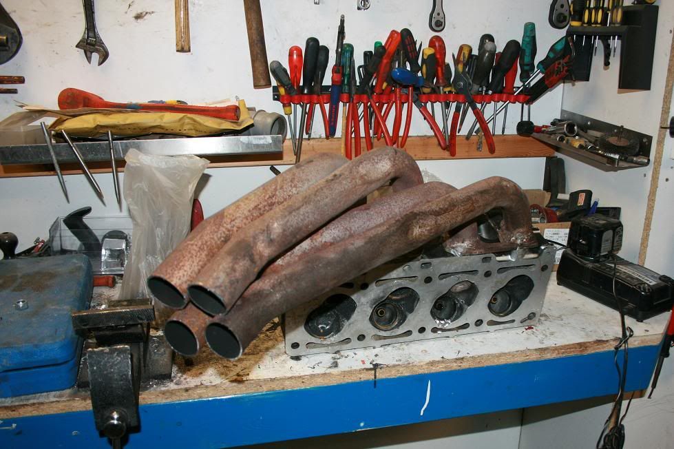

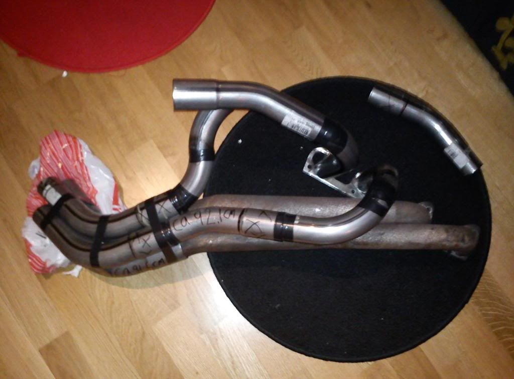

gamla extraktort sittande på en skrottopp, gamla extraktort skrotas då kollektorn och 2 rör var helt oanvändbar, ska dock användas som mall först till nya extraktort som kommer hamna på nya motorn där alla rör ska bli lika långa
http://i280.photobucket.com/albums/kk199/beemerlasse/IMG_2379.jpg
http://i280.photobucket.com/albums/kk199/beemerlasse/IMG_2380.jpg

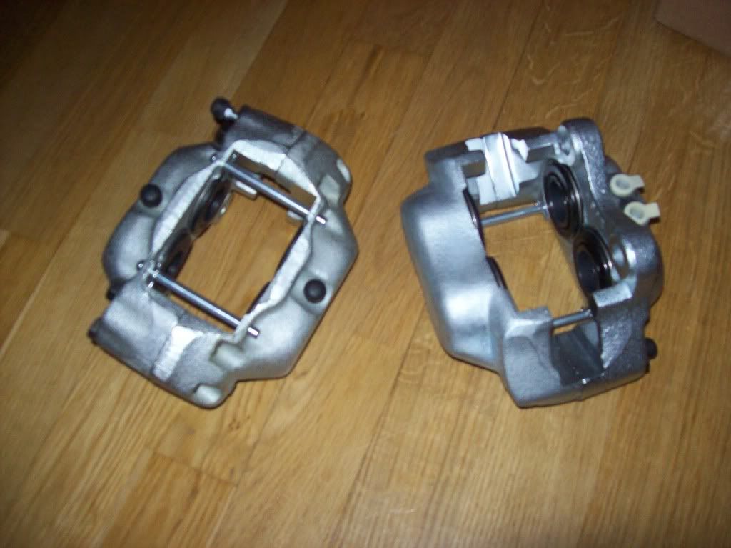

nya bromsoken, volvo 4kolvsok, kommer monteras tillsammans med hubbar från e21 320 och e21 323 ventilerade skivor = stora ventilerade skivbromsar fram:D.
http://i280.photobucket.com/albums/kk199/beemerlasse/103_0599.jpg

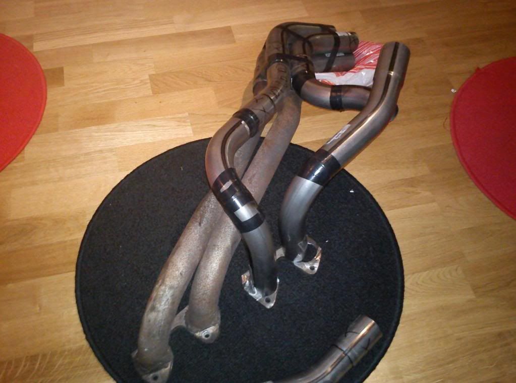

nya rören som ska kapas av alla skarvändar på och svetsas ihop till ett nytt 4-1 extraktor:)

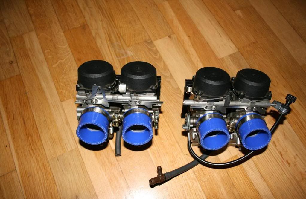

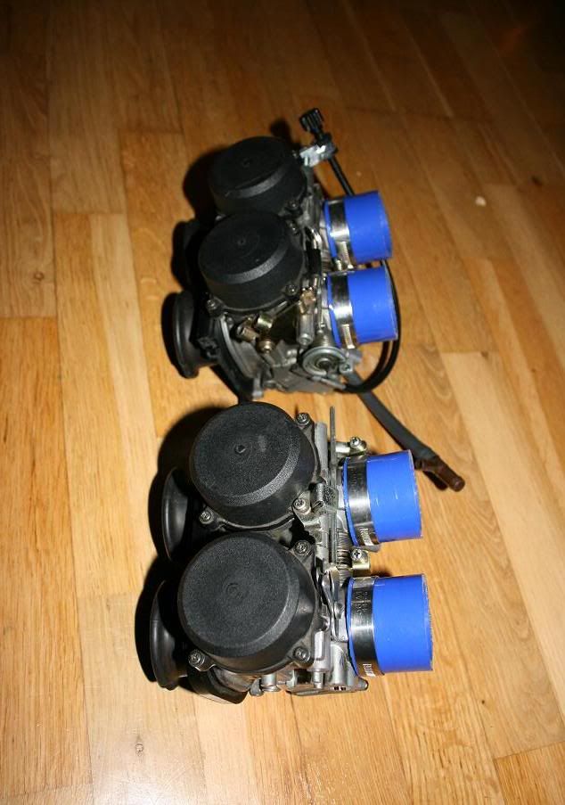

41mm mc förgasarna, har delat dom 2-2 för att insuget ska få bättre vinkel och alla 4 rör bli likadana.
http://i280.photobucket.com/albums/kk199/beemerlasse/IMG_2387.jpg
http://i280.photobucket.com/albums/kk199/beemerlasse/IMG_2386.jpg
http://i280.photobucket.com/albums/kk199/beemerlasse/IMG_2381.jpg

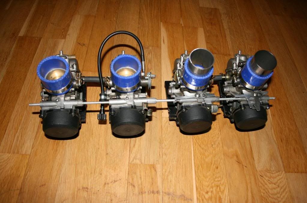

hände lite idag me. var iväg på räjserbutiken i stan och handlade silikonslang och klammer.
har delat förgasarna riktigt nu också så ska bara svetsa dit förlängning mellan stagen så är dom färdiga för start.

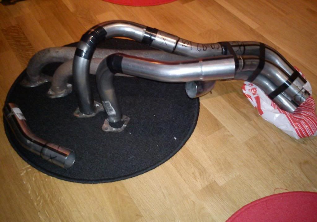

har även kommit en bit med extraktort är väl bara första 2 bitarna som är klar men har satt ena röret hela vägen bara för att hålla som mall vart rören mot toppen ska sluta.
OBS: alla skarvändar ska kapas bort så rören kommer svetsas kant i kant.
http://i280.photobucket.com/albums/kk199/beemerlasse/IMG_2393.jpg
http://i280.photobucket.com/albums/kk199/beemerlasse/IMG_2392.jpg

har iallfall blivit klar med 2 av rören nu från 3e o 4e cyl. så är bara 1a och 2a kvar nu så ska man väl prova så de får riktigt plats överallt innan man börjar svetsa något tongue.

så här sitter de. köpte dom på blocket, finns en firma där som säljer.
http://i280.photobucket.com/albums/kk199/beemerlasse/frgasare-1.jpg
här är firman som säljer http://www.blocket.se/stockholm/Forgasa … =3&w=3

man kan säga att 2 rör är klara för svetsning, de ena ligger bara lutat mot för att visa ungefär hur de kommer vara draget, rör nr  4-3- -1 är färdigmätt kan man säga, skiljer 5mm i längd på ena föret men de går att justera bort när rören kommer att svetsas ihop. kvar att byta  2-1ans rör längst fram, de främre ska dras lika för rätt längd, de näst längst fram ska dras ytterst lite längre.

har börjat punkta ihop rören för att kunna testa de i bilen så de får plats och kan säga att de är bara millimeter det handlar om att den tar i innerskärmen och kommer få lossa på motor o låda och lyfta de ve 20cm för att ens få dit extraktort för att de är så trångt på den sidan avgaset går, kör dock med väldigt hårda kuddar på både motor och låda så de kommer inte ta i innerskärmen. fick dra om röret närmast torpeden också för de gick uppåt för tidigt så tog i torpedväggen.

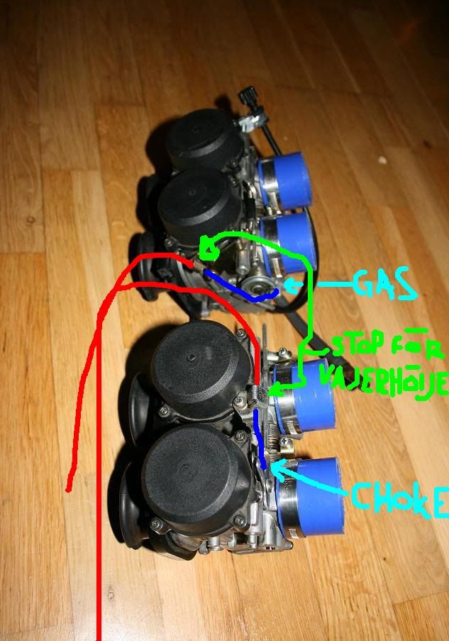

på förgasarna har jag också kommit en bit, har delat alla fyra för att få dom helt rakt mot kanalerna på toppen, har kvar att svetsa om stagen mellan gasarna så dom når åt varandra och ett litet rörproblem (längre ner på sidan), ändast test insugsrör på 2av dom, kommer bytas ut och svetsas i alu så fort jag hittar ett insprutar insug att kapa flänsarna av.
http://i280.photobucket.com/albums/kk199/beemerlasse/IMG_2398.jpg
http://i280.photobucket.com/albums/kk199/beemerlasse/IMG_2397.jpg
http://i280.photobucket.com/albums/kk199/beemerlasse/IMG_2396.jpg
och här är problemet, hur ska man lyckas förlänga dessa rör då packningen sitter ända där inne vid korsningen, bränslerören löste jag med att kapa av på mitten och sätta slang på varje ända och blir T-kors mellan dom sen men de här rören (tryckutjämningen för soppan) sitter ända in så finns inget som sticker ut och sätta slang på:/.
http://i280.photobucket.com/albums/kk199/beemerlasse/IMG_2402.jpg

ska lätt följa denna tråden då du bygger eget extraktor:D jag trodde att vanliga avgasrör inte va lämpade att bygga grenrör på då dom är tunna samt 2" stora?!
jodå de funkar fint de. extraktorröret jag kapar sönder som mall för att bygga detta var också byggt i samma sorts rör som avgasrör fast dom var bockade och inte svetsade bitar så som jag gör nu. det är 45mm rör (2tum är 50mm)  smile
