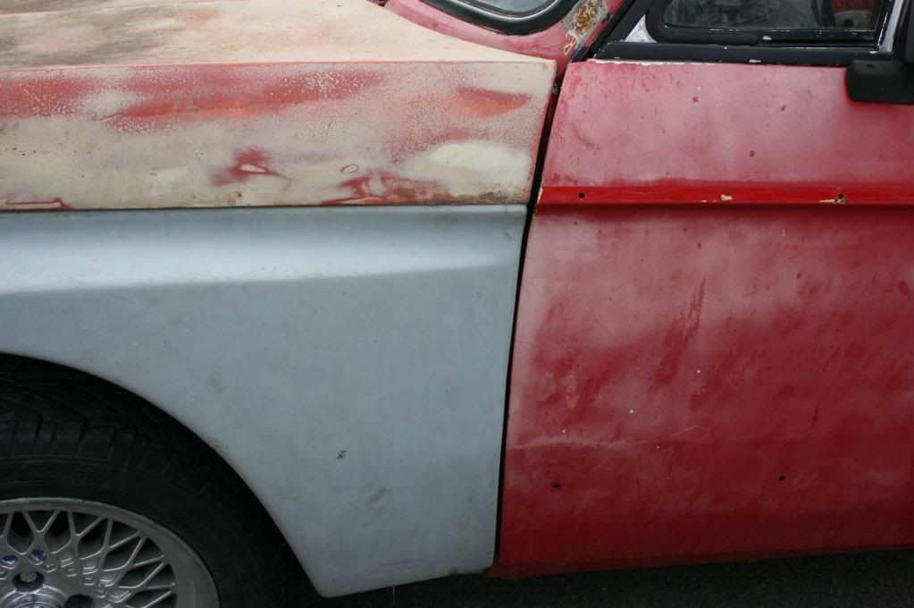

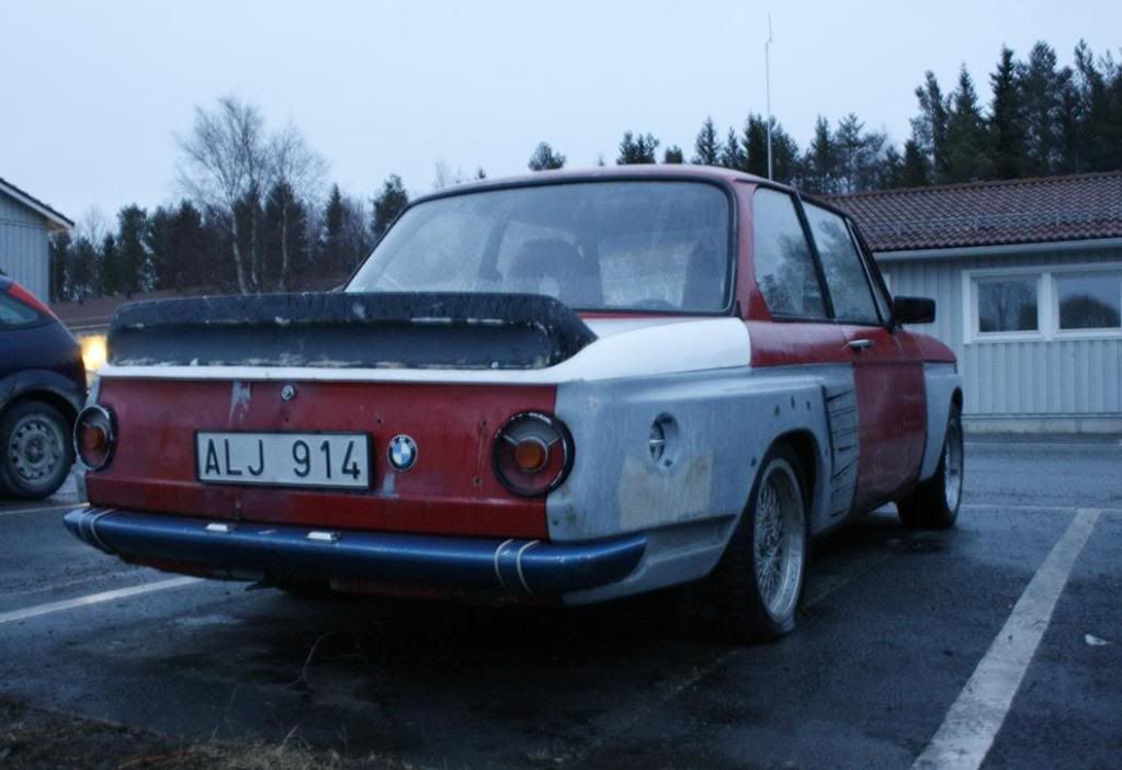

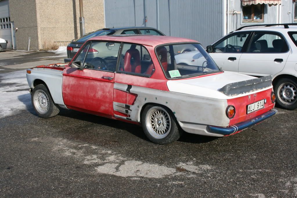

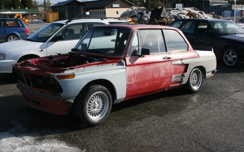

hände lite idag igen, har monterat breddarna bak så dom sitter rätt när jag ska börja plasta de som förra ägaren kapat bort, gamla fronten är bortkapad och den nya fronten lite snabbt dithängd med skärmar och sånt för att kolla passformen lite, blev sjukt mycke bättre fast jag bara hängde dit den lite snabbt.
turbofronten ska plastas om lite i hörnen så dom passar bra till breddarna.

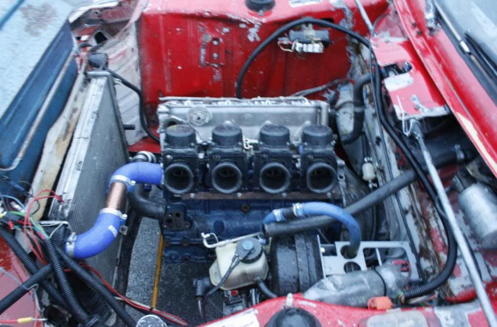

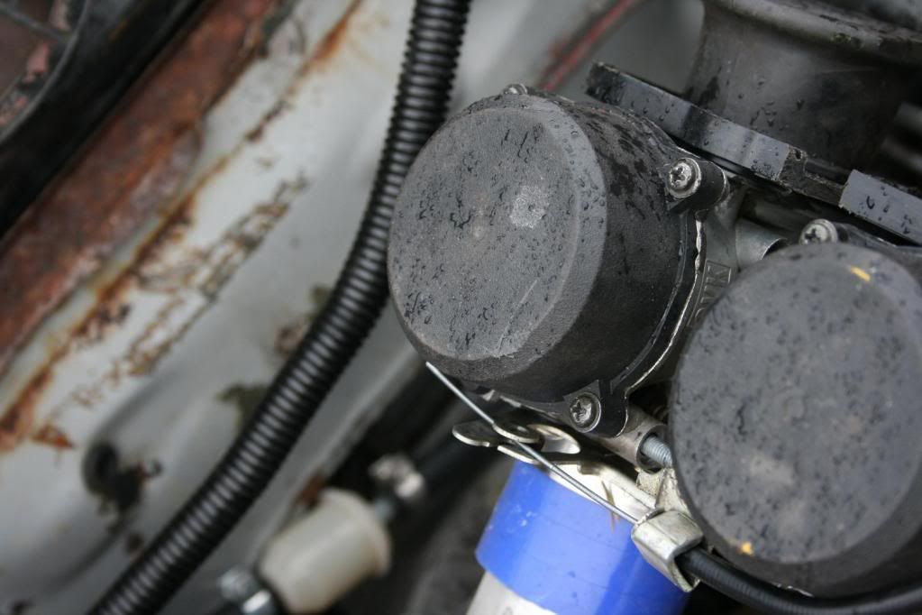

lyckas ju få till lite idag igen. drog hem bilen från jobbet, satte i de än så länge tomma blocket till sugmotorn så jag kunde lägga dit toppen med förgasarna och grenröret för att se så de fick plats, förgasarna går fritt utan problem och de gjorde dom, grenröret var en annan femma, de tog i rambenet precis, så rören ska kortas ner ca 5-8mm innan dom svetsas helt vid avgasflänsen så blir det bra.
insugsrören ser ut att sitta snett men är bara förgasarna som sitter lite löst tongue. börjar bli rätt körkåt nu sad.
http://i280.photobucket.com/albums/kk199/beemerlasse/_MG_2758.jpg
riktigt bra med plats faktiskt, och ändå så ska insugsrören kortas ner typ 5-8cm så kommer finnas mycke plats smile

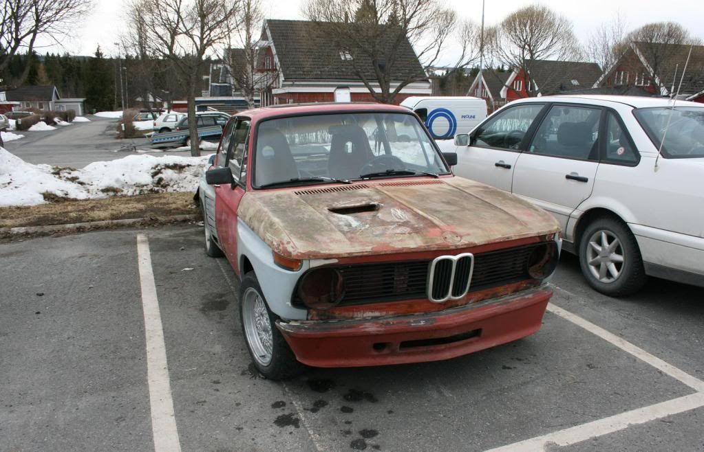

måste bara lägga in nån till bild på nya stuket, ser ju så fet ut big_smile big_smile big_smile.
http://i280.photobucket.com/albums/kk199/beemerlasse/_MG_2759.jpg

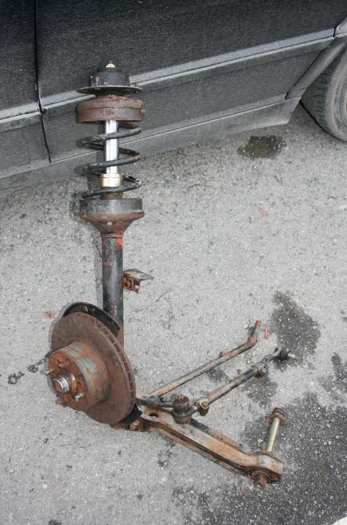

plockat lös frambromsarna också från reservdelskarossen, vet ej riktigt ursprung men förra ägaren snackade något om e12 bromsar, misstänker att det är Tii fjäderben med ventilerade skivor.
http://i280.photobucket.com/albums/kk199/beemerlasse/IMG_2761.jpg

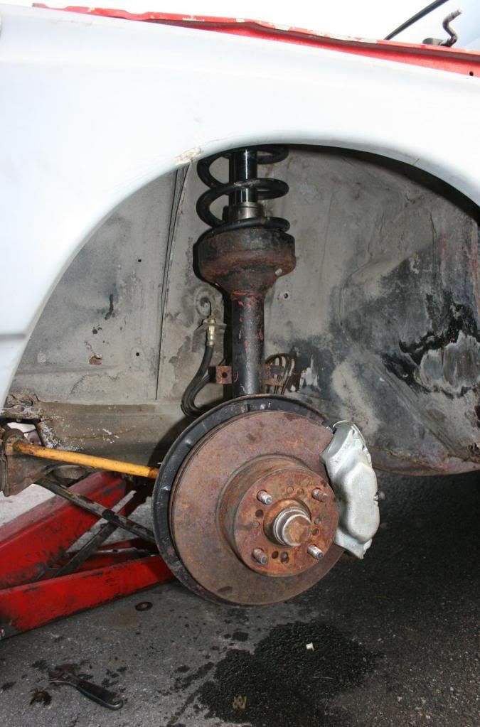

ojoj nu har det hänt fina grejer. hade ju hämtat fjädringen från ena karossen jag har, bilstein upp och nervända fram.
http://i280.photobucket.com/albums/kk199/beemerlasse/IMG_2762-1.jpg
jämfört med orginal som står till höger, ganska bra skillnad på bromsarna också.
http://i280.photobucket.com/albums/kk199/beemerlasse/IMG_2763.jpg
monterat med de nya 240 oken jag köpt tidigare. skivorna ska sättas i svarven på jobbet och slipa bort rosten så dom blir fin igen, resten ska blästras och lackas senare..

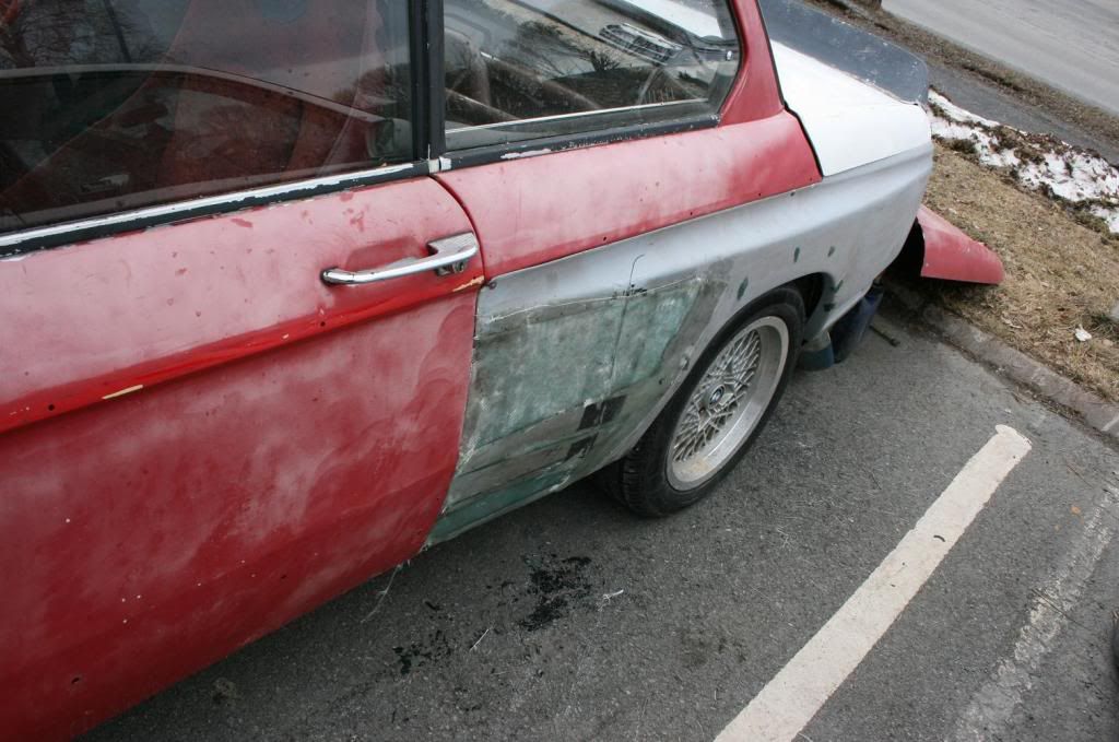

jaja dags igen, blev lite skitgöra idag.

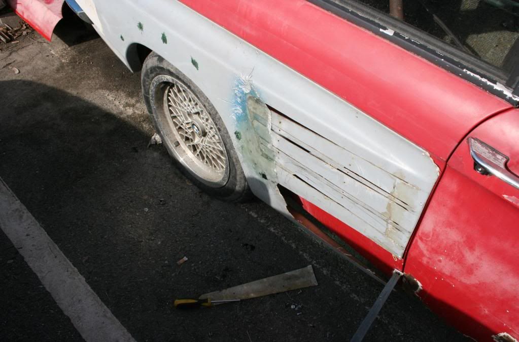

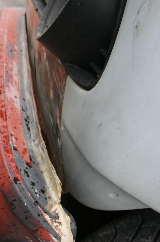

har börjat glasfibra bakskärmarna där dom är trasiga.
lagt ett lager från både in och utsida hittills, nu är de bara slitgörat kvar och få till exakt rätt form och så.
http://i280.photobucket.com/albums/kk199/beemerlasse/IMG_2800-1.jpg
höger sida har jag bara fäst dom i bakkant, har slut på medel att pensla på glasfibret så vet inte när jag får tag på mer. http://i280.photobucket.com/albums/kk199/beemerlasse/IMG_2796.jpg
även börjat passa in framskärmen riktigt då det är gjutkanter som är ivägen så måste slipas bort lite.
inte många mm kvar nu innan de blir bra.
http://i280.photobucket.com/albums/kk199/beemerlasse/IMG_2801.jpg
