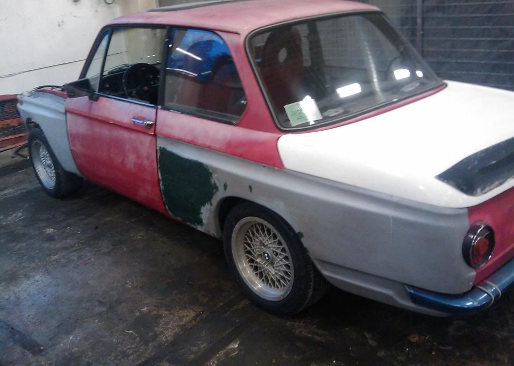

bilen inne i nya garaget, börjat rensa lite.
http://i280.photobucket.com/albums/kk199/beemerlasse/IMAGE_017.jpg
nästan helt rensat. ska svetsa lite små skruvhål och slipa ner den så ska den lackas i motorutrymmet då den är mest rostfri där.
http://i280.photobucket.com/albums/kk199/beemerlasse/IMAGE_014.jpg

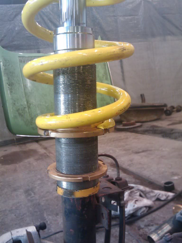

fick även ta över nå audi coilovers när jag tog över garageplatsen så ska kapa sönder dom och flytta över delen med gängor till ett par bmw fjäderben så dom blir ställbara:).
http://i280.photobucket.com/albums/kk199/beemerlasse/IMAGE_013.jpg
massa mer är att vänta smile.

fick lite tid över för att skruva ikväll.
blev att jag gjorde i ordning lite mer med fjäderbenshistorien.

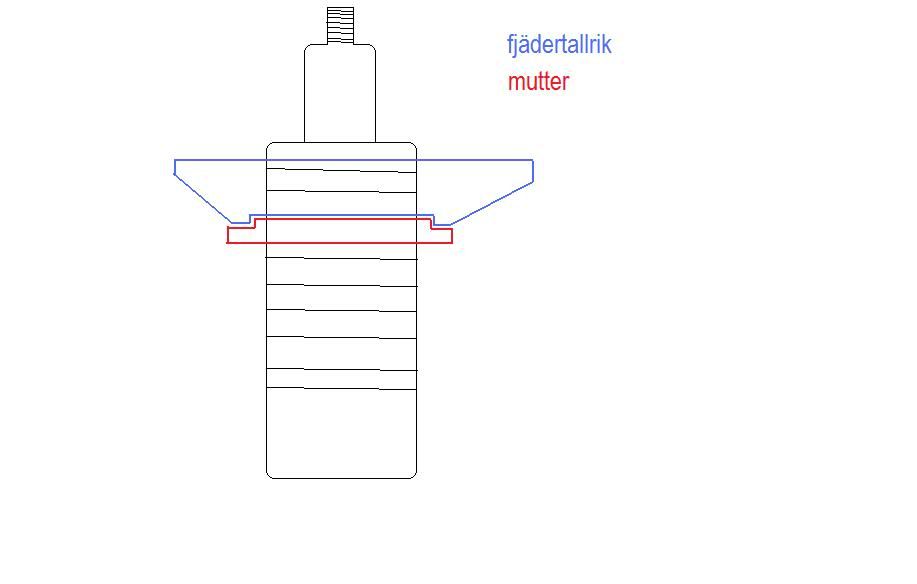

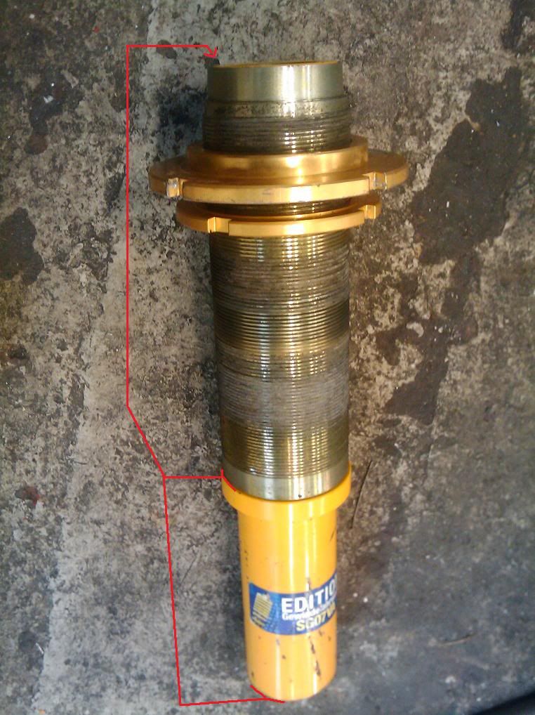

ska pressa ut de gula röret ut gäng delen på jobbet, de gula benet är exakt samma mått på (45mm) som fjäderbenen på bmw,n så ska pressa ut röret och pressa på dom på bmw benen och svetsa fast dom i nederkant och svetsa om fjäderbenstallriken så den passar att ligga uppepå den stora muttern (likt bilden).
strecken visar de som ska pressas ur neråt.
http://i280.photobucket.com/albums/kk199/beemerlasse/IMAGE_020.jpg
ja ni fattar säkert hur det är tänkt.
http://i280.photobucket.com/albums/kk199/beemerlasse/IMAGE_016-1.jpg

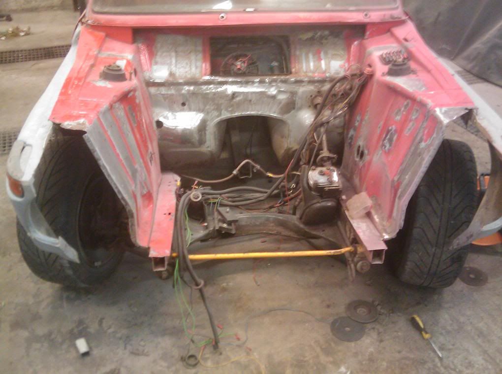

rensat rätt bra, framvagnen åker här näst sen börjar slipandet av motorutrymmet smile.
http://i280.photobucket.com/albums/kk199/beemerlasse/IMAGE_021.jpg

blev en riktig långdag idag, jobbat 7-16, direkt till garaget och kom hem kl 23:30 så fick gjort en del iallfall.

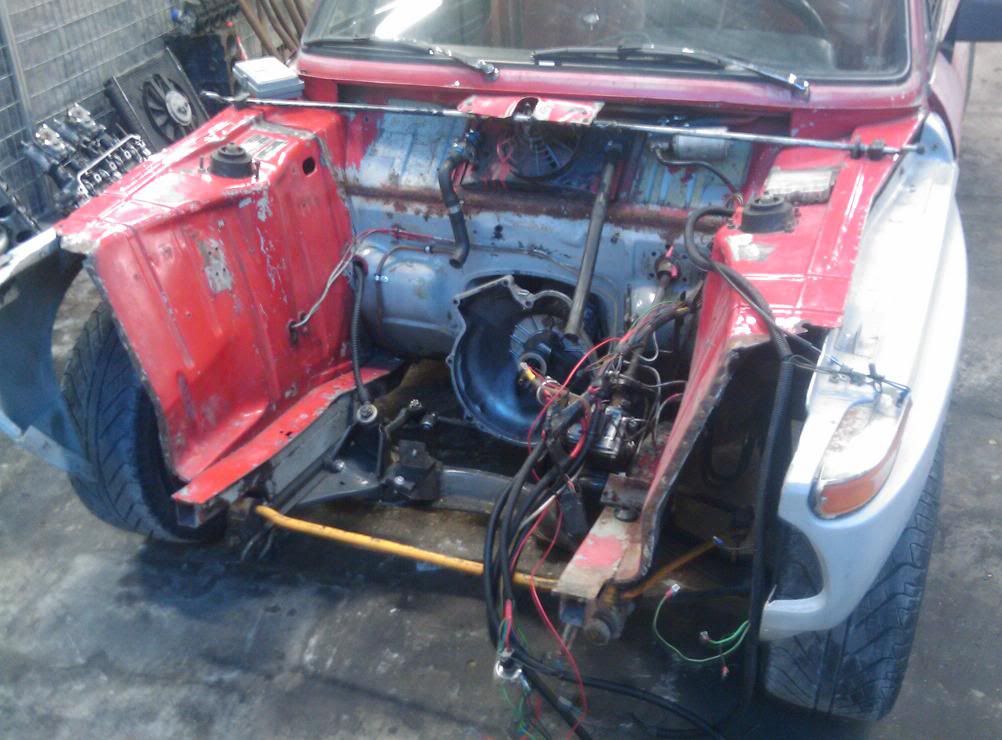

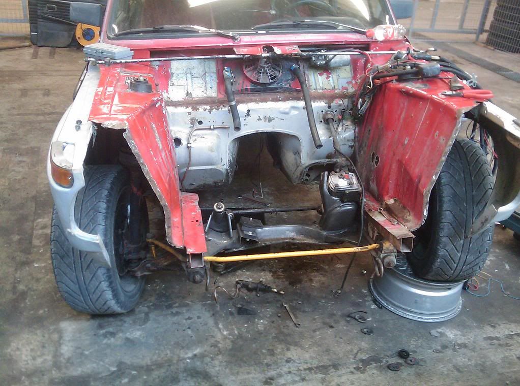

tagit bort sista av plåten som satt ovanför cupefläkten, blir att montera bara 2st stag ut som håller stöd åt huvmekanismen istället för plåten som var innan. riktat lite plåt i nästan hela motorutrymmet där saker suttit svetsade/skruvade. bara man svetsat igen alla små skruvhål överallt och slipat rent det så är den klar för blästring fram, då är det bara resten kvar tongue.
http://i280.photobucket.com/albums/kk199/beemerlasse/IMAGE_033.jpg
riktat kanterna neröver där fronten ska sitta skruvad då nu är dom rak och fin.
http://i280.photobucket.com/albums/kk199/beemerlasse/IMAGE_034.jpg

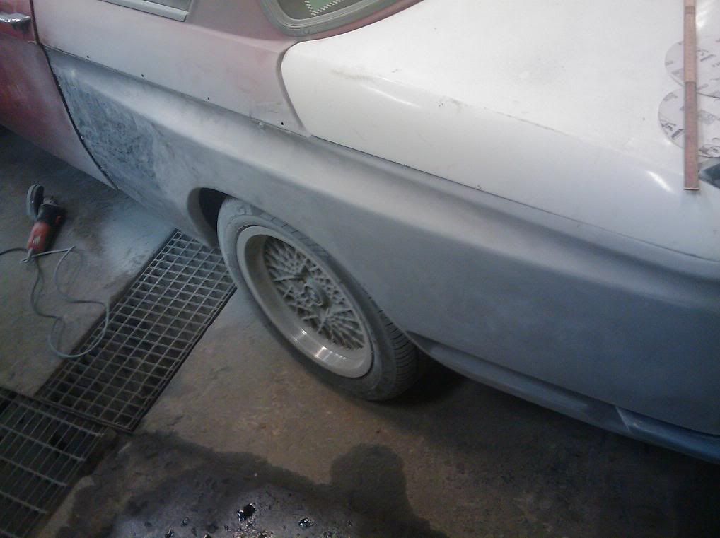

hänt lite på bakskärmen också. slipat den lite, ska dra på lite mer glasfiberspackel på vissa ställen där det fortfarande går lite innåt.
http://i280.photobucket.com/albums/kk199/beemerlasse/IMAGE_026.jpg

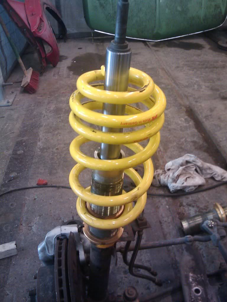

sen så har jag ändrat mej lite ang fjäderbenen, ska fortfarande göra som de var tänkt förutom att istället för fjädertallrik och fjädern som sitter på bilen nu så blir det att jag kör med fjädrarna som satt på audi coiloversen då dom är gjord för att ligga direkt på muttern smile, ska börja med dessa i helgen då dom är färdiga att monteras på fjäderbenen och framvagnen åker av vilken dag som helst så är mer att vänta smile.
http://i280.photobucket.com/albums/kk199/beemerlasse/IMAGE_031.jpg

jodå visst hann man med en hel del idag också.
har nästan gjort klart fjädringen nu, pressat på grejerna och testat hur det blir, kommer bli väldigt bra när det är klart. innan grejerna svetsas fast så ska hela framvagnen blästras och lackas.
http://i280.photobucket.com/albums/kk199/beemerlasse/IMAGE_040.jpg

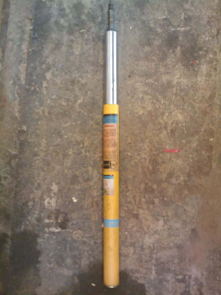

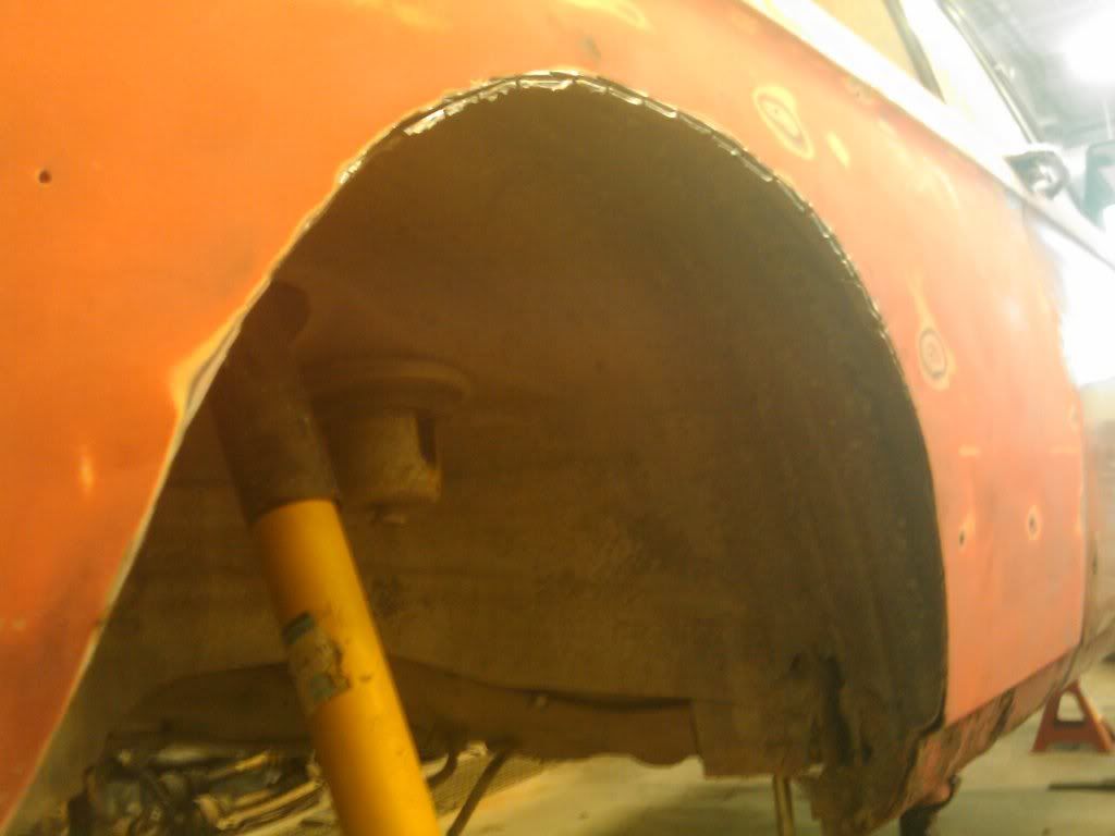

när jag ändå hade isär grejerna så kunde man ju se vad för dämpare som satt där, visade sej att de var inte upp och nervända som man trott först, de var "bara" väldigt asgrova sportdämpare big_smile.
http://i280.photobucket.com/albums/kk199/beemerlasse/IMAGE_041.jpg
så ser det ut, men ska svarva ner de tjockaste delen på dämparn upptill ca 1-2cm innan allt är helt klart då jag tyckte bilen var nån cm för hög fast jag testade sätta dit en komplett motor.
http://i280.photobucket.com/albums/kk199/beemerlasse/IMAGE_039.jpg

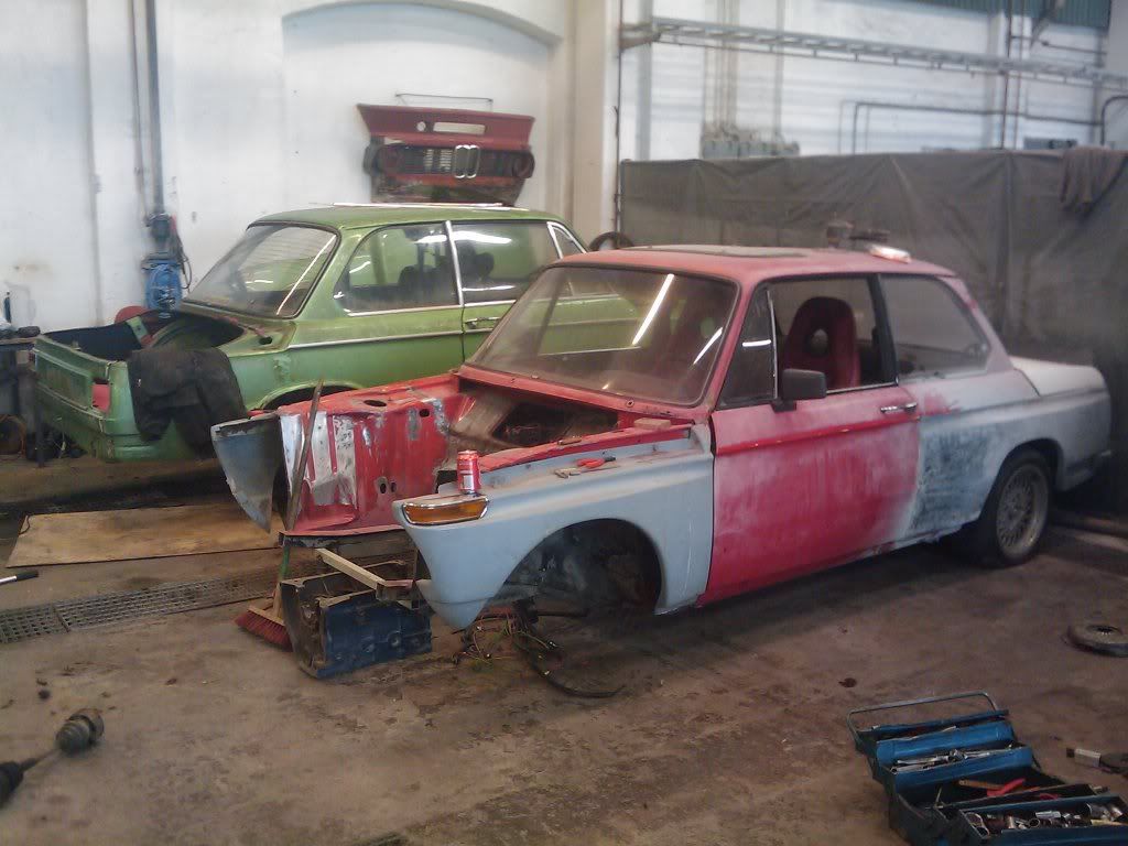

så ser det ut i garaget nu, gröna skickas på skroten när jag rensat den på allt som går att ta lös + lite plåt. den röda står snart på 4st pall utan fram o bakvagn då de ska fixas

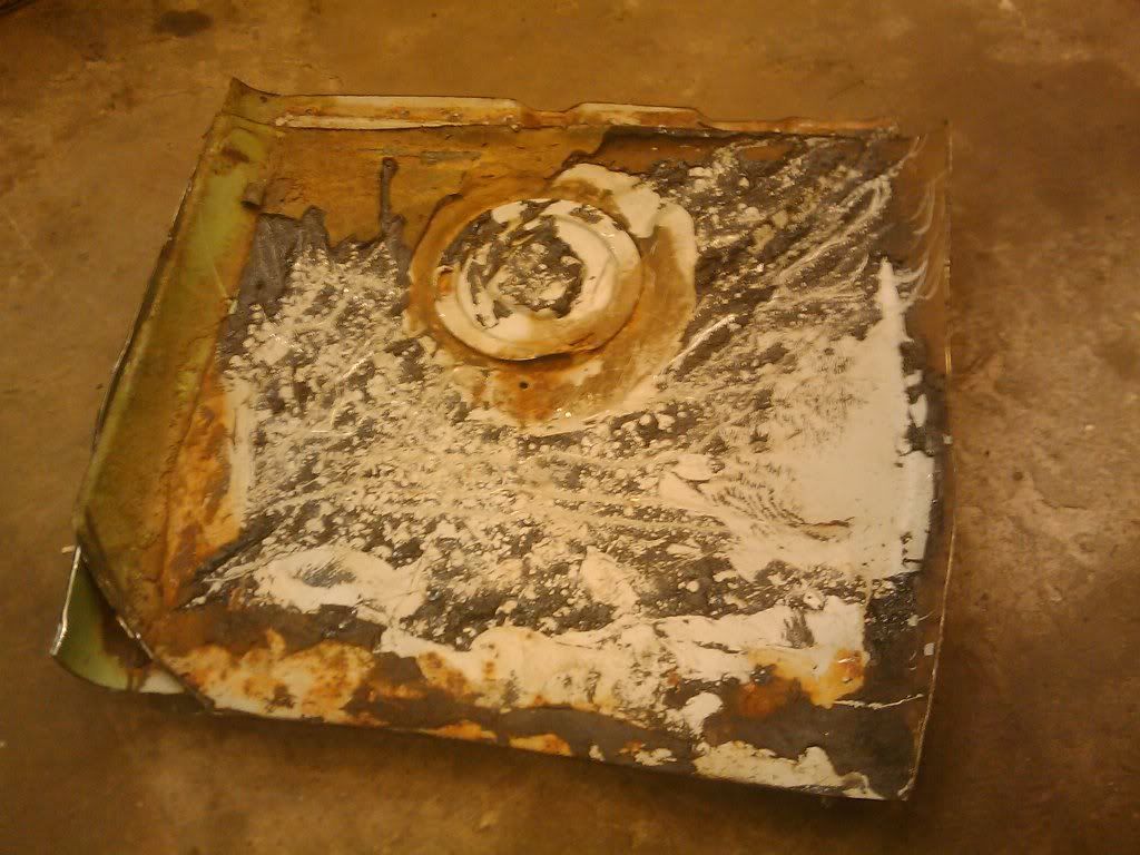

sen så visade det sej att golvet ut den andra 02an jag skrotade vad näst intill rostfritt bak så sparade de då golvet på den röda är lite dåligt bakom förarplatsen pga de där jäkla runda plåtarna som nästan alltid tar in vatten. ska skrapas ren, blästras och kapas ner till rätt storlek de lilla som ska bytas.
http://i280.photobucket.com/albums/kk199/beemerlasse/IMAGE_045.jpg

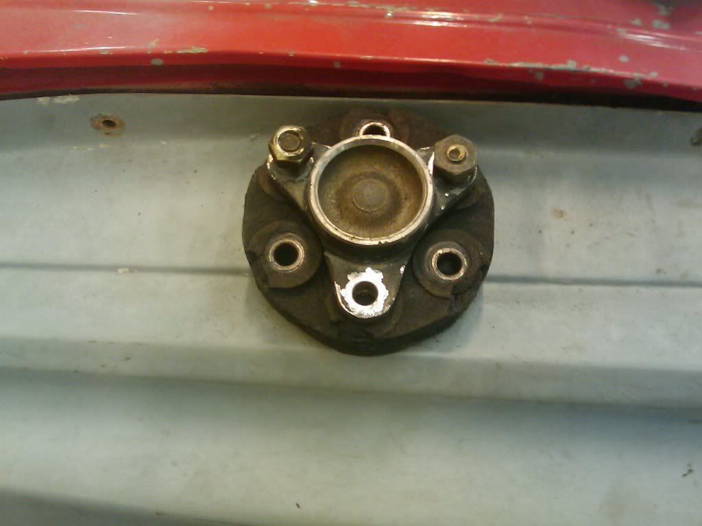

svarvat av en 5serie kardan för att få medbringaren att passa till 5växlade lådan då den har 3st "armar" och den 4växlade lådan har 4st. http://i280.photobucket.com/albums/kk199/beemerlasse/IMAGE_053.jpg

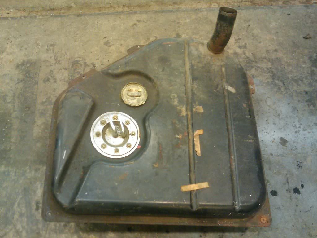

"nya" tanken som ska användas, från tii,n med retur och grejer då jag behöver det med motorcykelförgasarna, ska självklart blästras den också.
http://i280.photobucket.com/albums/kk199/beemerlasse/IMAGE_055.jpg

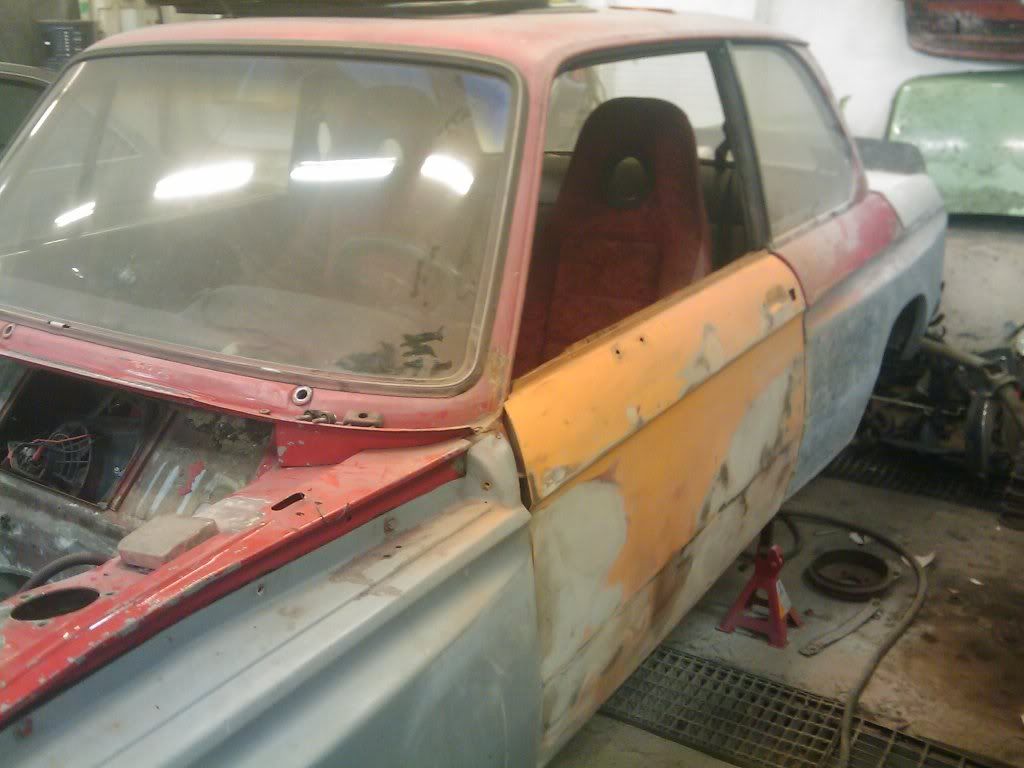

bytt till dörren med endast ytrost och börjat slipa ner den lite, ska även denna ska blästras men mest insidan där det är svårt att slipa rent.
http://i280.photobucket.com/albums/kk199/beemerlasse/IMAGE_048.jpg

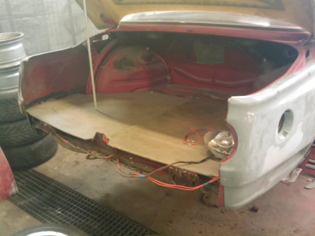

nu är den rostiga och trasiga bakänden borta, lite kvar att slipa bort ovan och under baklycktorna, nu fattas bara att beställa en ny på bmw för 4000kr!!!!! kul sad.
http://i280.photobucket.com/albums/kk199/beemerlasse/IMAGE_050.jpg

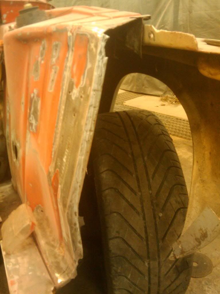

ena hjulhuset/skärmkanten är klar för svetsning.
http://i280.photobucket.com/albums/kk199/beemerlasse/IMAGE_051.jpg

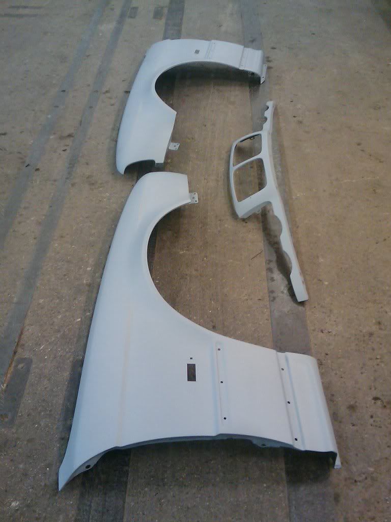

hann få lite gjort till stortysken också, grundad de nya framskärmarna och fronten, får lack till dom månda-tisda så blir snart montering smile http://i280.photobucket.com/albums/kk199/beemerlasse/IMAGE_054.jpg
