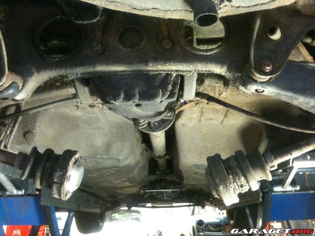

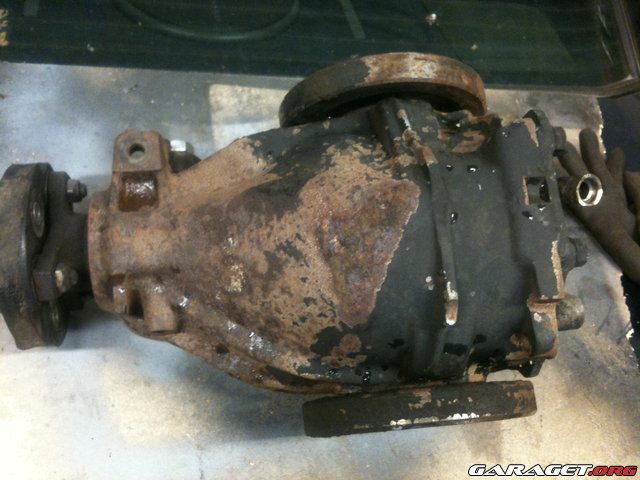

Nu har det hänt lite med mercan, har dock varit kass på och uppdatera.
Dessutom så small kardan av för mig idag, första haveriet sen jag fick igång den, tycker de är ganska bra betyg endå...
Bilder och en film från kinnekulle nedan tongue
https://www1.garaget.org/gallery/images/25/24267/24267-423194983e35703c907e3ba5d2546870.jpg
Klump på g ner för svetsning.

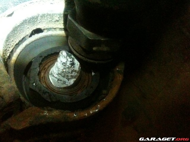

https://www1.garaget.org/gallery/images/25/24267/24267-e0b604c349490fbfc46d5e8ac038616b.jpg
Renspolad med högtrycken..

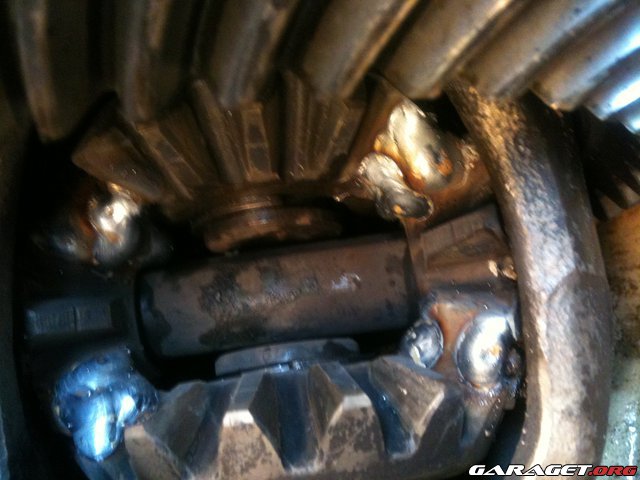

https://www1.garaget.org/gallery/images/25/24267/24267-4303ab990afce2750d286d6092fffb2c.jpg
Före svets.
https://www1.garaget.org/gallery/images/25/24267/24267-f8c4ef6d89b97424212ee2fa14f0d792.jpg
Efter svets.

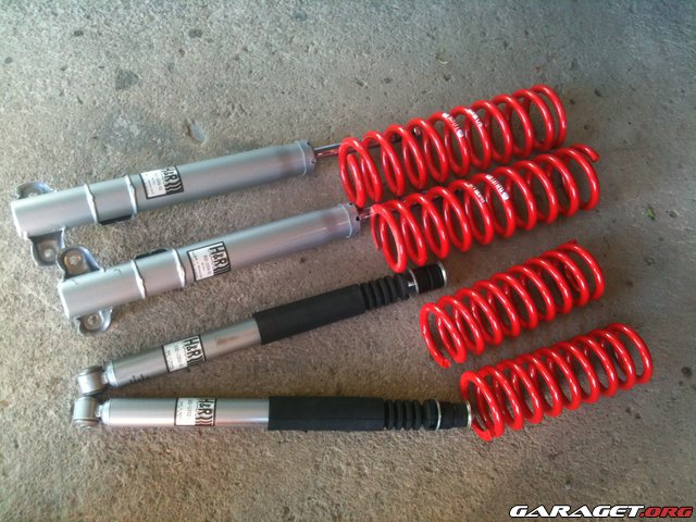

https://www1.garaget.org/gallery/images/25/24267/24267-ea7d1bbfec9d36079cc8ffb55bcac109.jpg
H&R cup kitt, kunde lika gärna behållt orginal, precis kass!!!

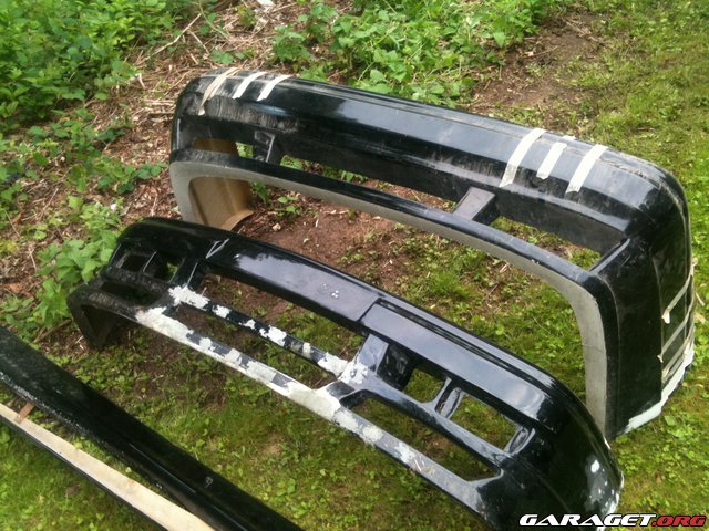

https://www1.garaget.org/gallery/images/25/24267/24267-5bd40092b7fe64900c2c1f61ca5ecf05.jpg
Evo paket, ska på någon gång i vinter....

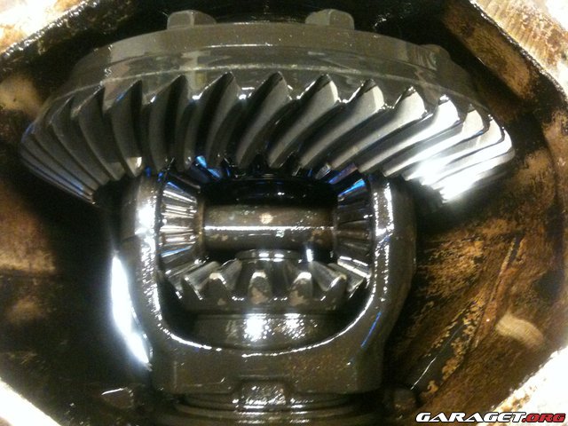

https://www1.garaget.org/gallery/images/25/24267/24267-22d792583c8dc2fea0f3a8db38666458.jpg
Första haveriet, kardan gick av just vid knutkorset...
