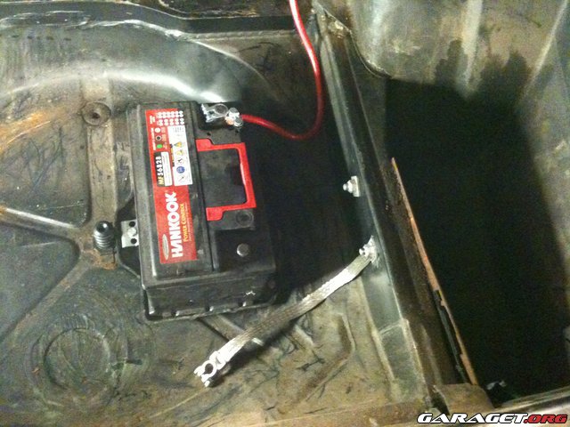

Batteriet har nu fått en ny plats, i reservhjulsbaljan, reservhjulet har fått ny plats i däckförrådet i verkstaden tongue
Motorn och elen är nu helt klar i väntan på dieselpump, fick ett mail från han som moddar den förut och den skulle provköras idag, så nästa vecka dyker den upp. Då blir det provstart, och kanske en provtur om jag får tag i ett svänghjul som går modda. Efter provtur så skall allt ur igen, lackas och snyggas upp, rost lagas och motorutrymmet skall lackas även de... Men utsidan lämnar jag nog orörd denna sesong.

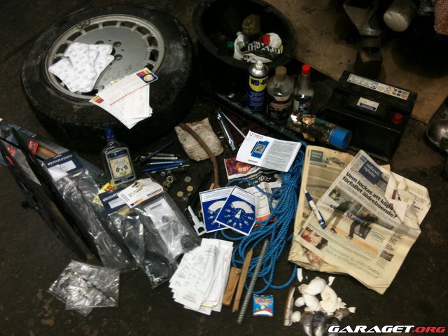

Jag har även städat ur bilen efter förra ägaren, han behagade tyvärr inte göra detta. Hittade mycket märkliga saker å ha liggandes i bilen, haha tongue
https://www1.garaget.org/gallery/images/25/24267/24267-879f5d995d0e376236bf752bc53d6c47.jpg Batteriets nya plats, pluskabel dragen och uppkopplad ifram...
https://www1.garaget.org/gallery/images/25/24267/24267-0543d090e5c5b28ac917b0c2ae378302.jpg Ser ni följande; 4 pennor, ett gäng bindor, en hög snäckskal, en bit armeringsjärn, en pinne, en liten träbit med en skruv i, m.m. m.m.... lol

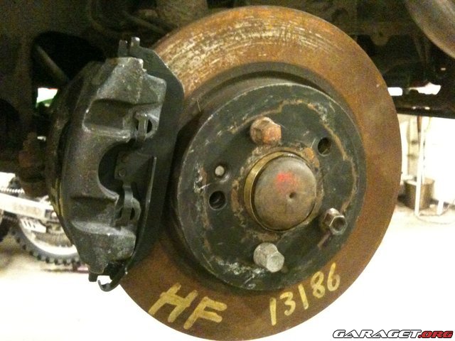

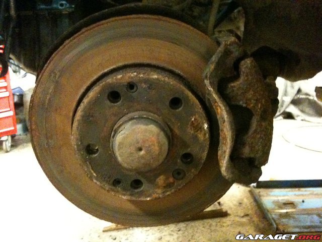

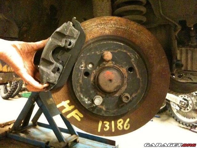

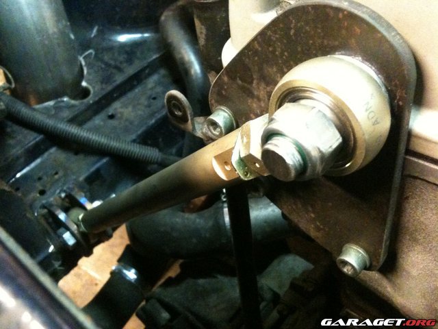

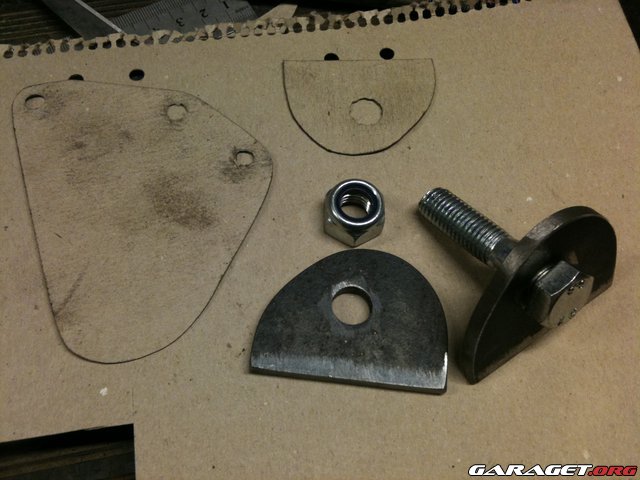

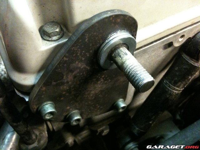

Det har stått lite still i väntan på pump och svänghjul. Har fått dit ett stag för att motorn inte skall röra sig ngt samt börjat montera bromsar från en Mercedes ML.
https://www1.garaget.org/gallery/images/25/24267/24267-dc01e67aef43d9270a8404d3d4a235de.jpg
Nedre fästet, svetsas i balken till kofångaren.
https://www1.garaget.org/gallery/images/25/24267/24267-8e56e5f625cb4c3d5618f253dae63683.jpg
Övre fästet, skruvat i toppen.
https://www1.garaget.org/gallery/images/25/24267/24267-f87401c5a683fbe3b256a068ee504911.jpg
Staget på plats tongue
https://www1.garaget.org/gallery/images/25/24267/24267-1fb8bdc6234b8b8e539be494d04e877b.jpg

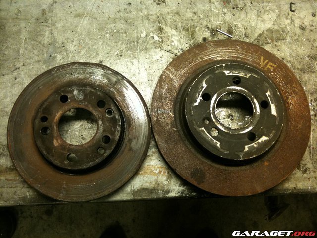

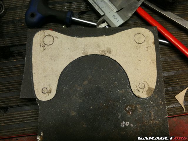

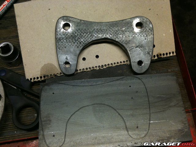

Mall till bromsoksfäste, ML oken passa inte rakt på en 190 hmm hehe...
https://www1.garaget.org/gallery/images/25/24267/24267-736b25c4840ac15f97a0596bb0b38225.jpg

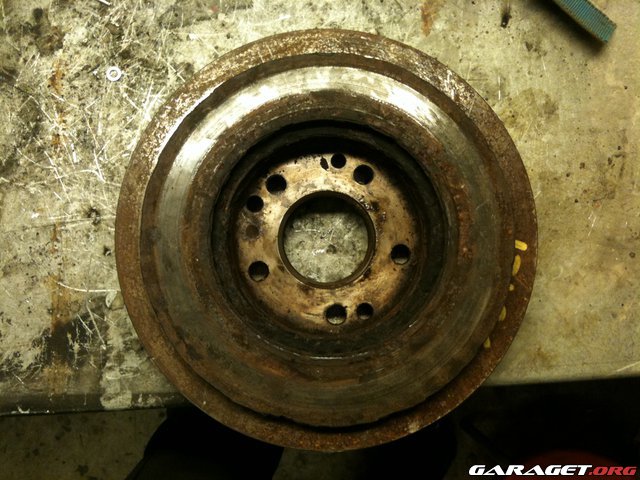

Orginal bromsar...
https://www1.garaget.org/gallery/images/25/24267/24267-83a5c0241b06fffe550ae6e5fdfdd450.jpg
ML bromsar...
https://www1.garaget.org/gallery/images/25/24267/24267-f83bd4dbbaa19231521bc11303686af5.jpg
Gämförelse mellan orginal och ML tongue
https://www1.garaget.org/gallery/images/25/24267/24267-10e15b6a16d5de2f2b9fdd80f0df98d1.jpg
En till gämförelsebild... Lite skillnad iaf...

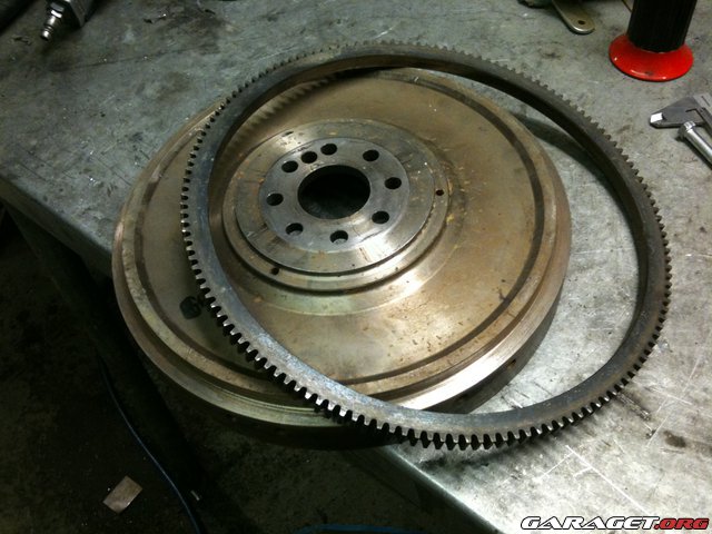

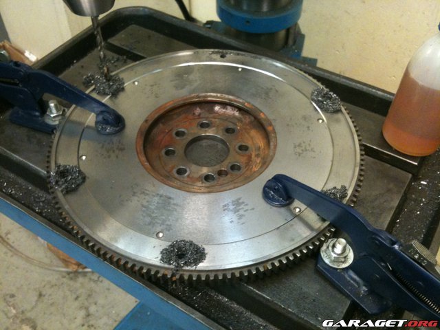

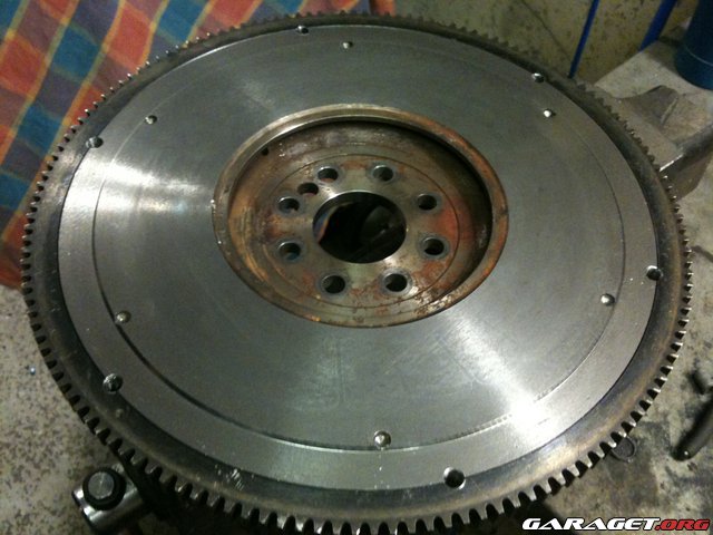

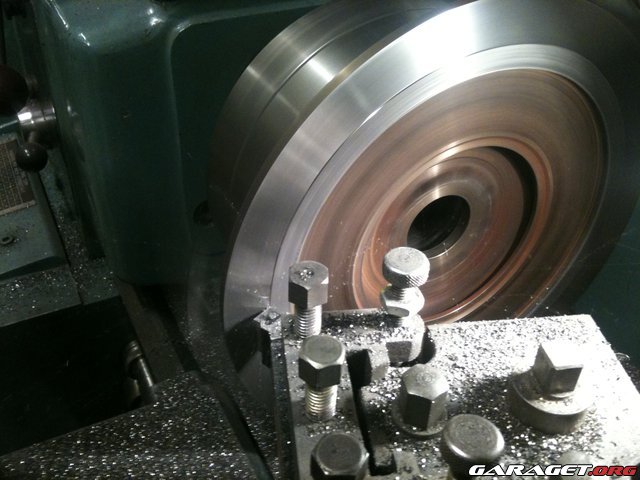

Har börjat svarva svänghjulet idag, skall borra och gänga bulthålen för tryckplattan imorgon, sen svarva lite till... Har även jobbat lite med fästen till ML bromsoken wink
https://www1.garaget.org/gallery/images/25/24267/24267-5e772e03e4dd470ad35c747f62427cde.jpg
Kuggkransen avknackad från svänghjulet för att kunna svänna de i svarven.
https://www1.garaget.org/gallery/images/25/24267/24267-761fb8df03d6c8c0a1d8b129c782398e.jpg
Svänghjul innan svarvning.
https://www1.garaget.org/gallery/images/25/24267/24267-7ccb7bd4a366e80947bee0ee31f41c57.jpg
Svarvning pågår, har tagit bort ca 2,5 cm gods här, Tack till Tomas som orkar svarva bort typ 6,5 kilo...

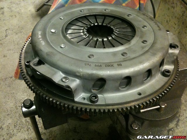

Bromsoksfäste till höger sidaklart, och svänghjul klart tongue Det tar sig...
https://www1.garaget.org/gallery/images/25/24267/24267-e1d16de5a01c03073ef23f43a5033e4b.jpg
Ett bromsoksfäste klart, ett kvar!
https://www1.garaget.org/gallery/images/25/24267/24267-d3f43abc8d7289c2a7ded808e76b0330.jpg
På plats tongue
https://www1.garaget.org/gallery/images/25/24267/24267-8e36f967045700f0ef463056a171c603.jpg
Den utrotninghotade, ökända ovh mycket vilda svänghjulssorken har vart här och grävt lol
Notera att det är en kant kvar på denna bild, så gjorde vi för att få tryckplattan helt centrerad inför borrning, på nästa bild är det gjort en försänkning istället.
https://www1.garaget.org/gallery/images/25/24267/24267-5a2c6f2c56b279e840e85431a0c6e2fe.jpg
Å här är svänghjulet klart, åker på bilen imorgon...
https://www1.garaget.org/gallery/images/25/24267/24267-0b55cbc2ce9d131a3824d9b1775edbde.jpg
Tryckplatta provmonterad wink

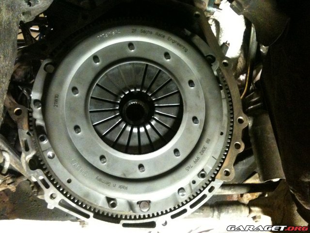

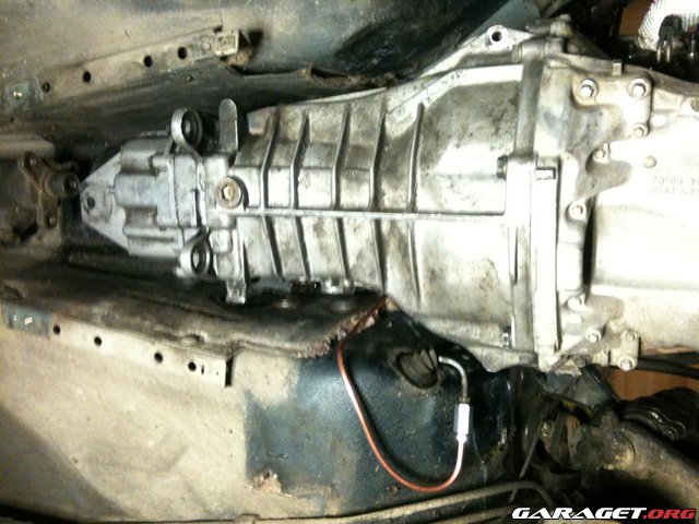

Nu är svänghjul, tryckplatta och växellådan på plats på bilen. Pumpen kommer med posten på tisdag, men då är jag borta i Norge å jobbar i 2 veckor hmm så om 2 veckor blir det uppstart och provkörning tongue
https://www1.garaget.org/gallery/images/25/24267/24267-ce78f4670a4dab36fc084b5ea7b0a908.jpg
Svänghjul å tryckplatta med lamell imellan...
https://www1.garaget.org/gallery/images/25/24267/24267-fdee69d4896161e2d59abffaa970d676.jpg
Växellådan från en 2,3 16V på plats, även hydraulröret till kopplingen uppkopplat. Bara kardan och en växellådsbalk som skall på plats...
