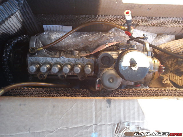

OJOJOJ. Nu har tjejen hämtat pumpen på posten och mailat bilder för å reta mig.
https://www1.garaget.org/gallery/images/25/24267/24267-533422f35440930bfde10c8172bc724c.jpg
D-pumpen från Blacksmoke Racing ligger hemma i garaget å väntar på å få leverera en massa goo diesel tongue

Vad exakt är de de gör när den är iväg på optimering?
Exakt? Ja han lär ju börja med å hämta pumpen på posten, åka till verkstan, bära in den, öppna förpackningen, sen ta kafferast, lyfta upp den ur förpackningen, ta kaffe osv...... tongue
De dom rent mekaniskt med pumpen är att dom byter ut pumpelementen som orginal har en kolvdiameter på 5,5 mm till 7mm, huruvida dom fräser eller borrar upp loppen, de vet jag ej. Efter det så körs pumpen i en flödesbänk och den ställs in ordentligt. Sen är det bara å bulta fast på motorn å gasa...

#132
när den "bara" leverara 120cc är de bara elementen som är utbytt men när de är ändå upp till 170cc som mynä och plastpojken från kalix kan bygga ut ur pumparna ha jag för mig att dom slipar/bygger om tryckventilerna i pumpen med.

Henjer skrev:
