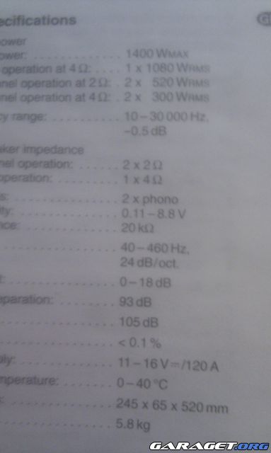

https://www1.garaget.org/gallery/archive/104630/1034407_wgawl1.jpg
Taget från instruktions boken smile

okej, alltså ett 2 kanaligt steg, stabilt ner till 2ohm.
då återstår frågan, vilken storlek på bas, samt hur många du vill ha?
du skriver att du vil ha så bra dunk som möjligt, är du ute efter djupbas  eller mer snärtig bas?
förresten ska de vara låda till eller bara element?
