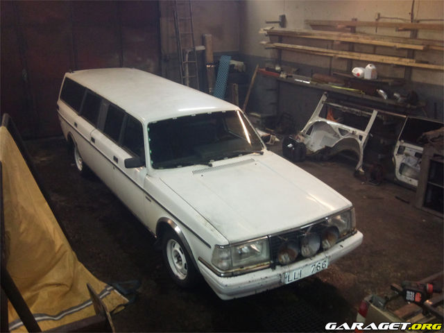

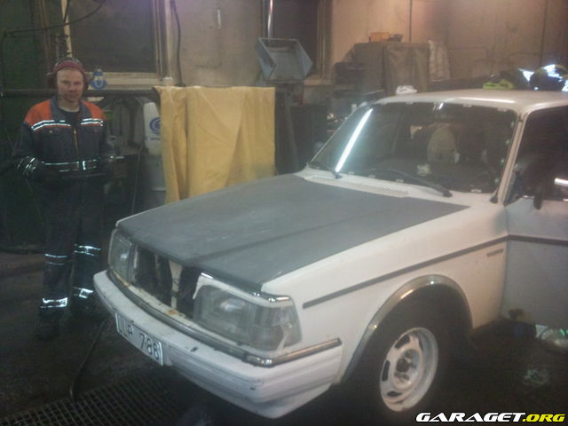

https://www1.garaget.org/gallery/archive/154070/1036455_paysn2.jpg
Så här såg hon då vi just hade kört hem henne från stora mörka skogen ca 15 mil i ingenstans hämtade vi den smile

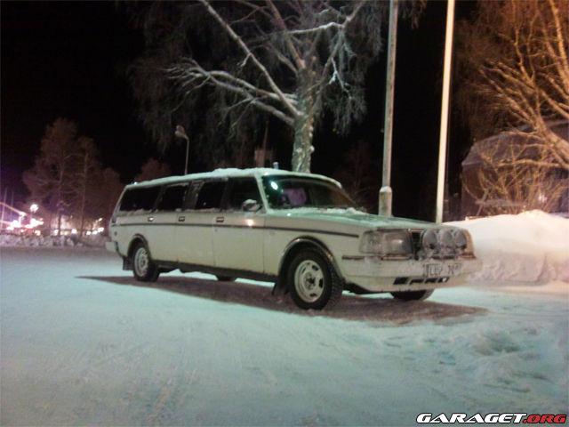

https://www1.garaget.org/gallery/archive/154070/1036457_ovhdvj.jpg
Nu står hon iverkstan vi fick låna för att tina av skönheten en vecka men passade på att börja renoveringen big_smile

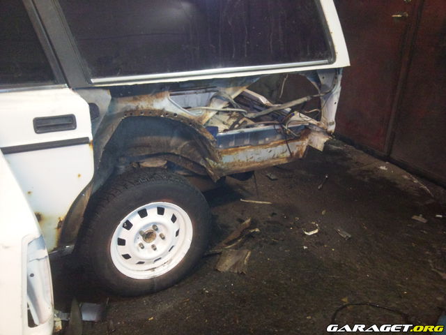

https://www1.garaget.org/gallery/archive/154070/1036460_9k00c1.jpg
Börjat på att kapa bort den gamla skärmen pga att den har varit påkörd
https://www1.garaget.org/gallery/archive/154070/1036462_xz0gfv.jpg
ut kapat nu iaf big_smile bara börja passa in den andra skärmen nu big_smile

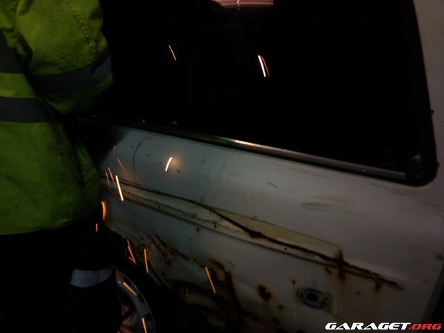

https://www1.garaget.org/gallery/archive/154070/1036729_xbnmvo.jpg
gick otroligt bra för att vara första gången man gjorde något sånt stort jobb på en bil big_smile

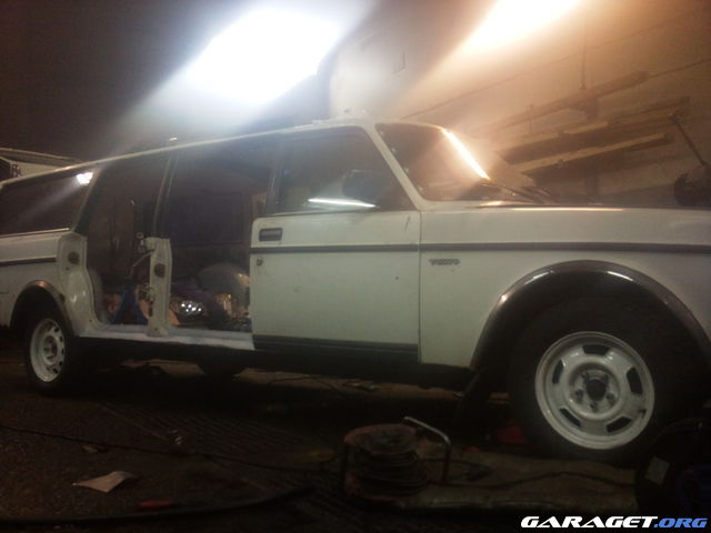

https://www1.garaget.org/gallery/archive/154070/1036731_m92wpr.jpg

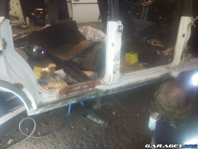

tröskelsvetsning inte det roligaste som finns men det måste ju göras för att få bilen att se fin ut smile

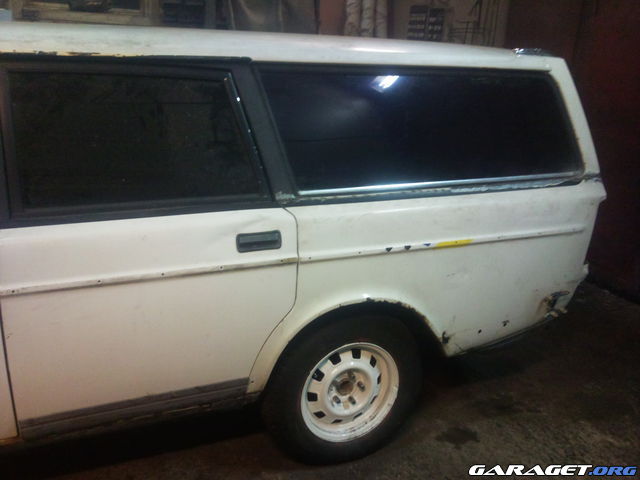

https://www1.garaget.org/gallery/archive/154070/1036732_pzewkm.jpg
GLT huven på plats
https://www1.garaget.org/gallery/archive/154070/1036733_e8qboy.jpg
Trösklarna är nu underredsbehandlade

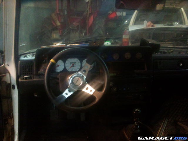

Fick även tag på vitamätartavlor plus hållare och mätare som ni ser plasterna ska inte vara blåa de kommer att lackas vita
