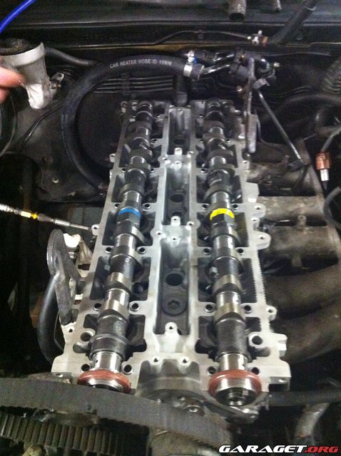

https://www1.garaget.org/gallery/images/65/64435/64435-804fb748d0849a11d78ae452bd35277a.jpg

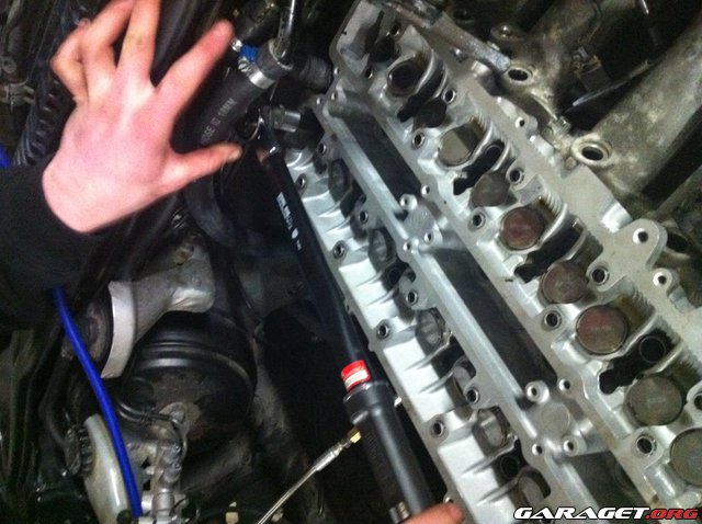

Drar åt bultarna
https://www1.garaget.org/gallery/images/65/64435/64435-af1444fbc3d5186c63e3d7d9d3606083.jpg
Kammar på plats big_smile

Ser ut att bli superbra smile Räknat med att varva mycket med tanke på att toppen fått så mycket godis eller vill du bara köra safe?
German Engineering
9 083 Inlägg
22 april 2011
#167
Snyggt jobbat big_smile
TMR|Team Moisty Racing
454 Inlägg
22 april 2011
#168
både och wink
lika bra att fixa den ordentligt från början smile
