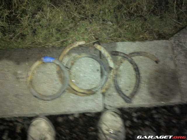

ett varv runt om kapat blir la mer snart smile
https://www1.garaget.org/gallery/images/153/152762/152762-a42437cb830c0ddf3d746b97d1480a37.jpg

har planer på att sänka min med genom att bara kapa fjädrarna.
Hur gör man för att gå bäst till väga? Är det bara hissa upp bort med hjulet och flexa av en lagom bit?
Måste man värma och böja fjädern när man har kapat eller blir det inte snebelastning i "tallriken" om det blir en pigg som sticker ner?

jag lyfte bara upp bilen av med hjulet sen 2 st fjäderspännare så fjädern låg lör så tog jag vinkelslipen och klipte av vid ett varv sen var det bara att skruva loss spännana och se så fjädern hamnade rätt i skålen smile men det gick väldigt enkelt smile jag behövde inte platta tilll eller böja ändarna smile
Okej perfekt:) Blir nog en sänkning imorn då:)
