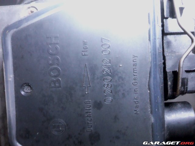

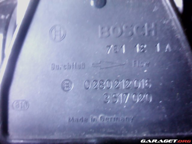

någon som vet om det är någon skilnad på dessa luftmassemätarna ?
https://www1.garaget.org/gallery/images/153/152762/152762-1d9db0dc897e7c3c80db9daadbf7e364.jpg
eller
https://www1.garaget.org/gallery/images/153/152762/152762-33be91b43bc8f58e4057ea94114edfbc.jpg
eller vad det gör om jag byter
131 Inlägg
2 februari 2012
#1068
den med 007 i slutet är till lh2.2 den andra är till lh2.4. så du måste köra med samma som sitter i orginal.
vad mena du med lh2,2
lh 2,4 smile

744GLT skrev:
larsson740Gl skrev:
lh 2,4 smile
olika styrboxar smile är jag inte helt ute och cyklar så har du lh2.2 smile
okej smile jo den jag har på 740in -88 har 007 den jag har på volvo 740 -90 har 016 :Pundrade bara om det gick att flytta över visste inte om det hade någon betydelse tongue

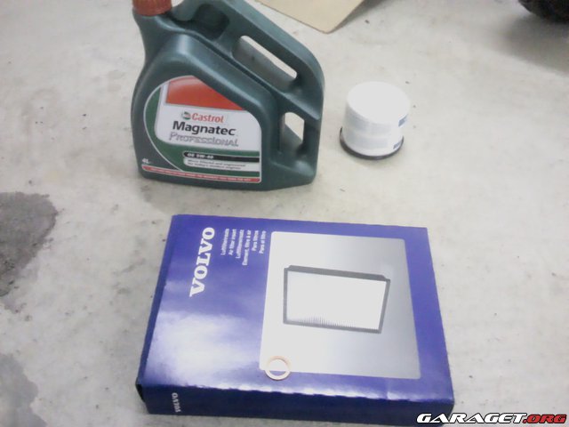

olja oljefilter luft filter buttenblugg oljelocks pakning och ventilkåpspakning så nu mår bilen bättre smile
https://www1.garaget.org/gallery/images/153/152762/152762-060e5f8c95fb564dd8c95297de8de67a.jpg

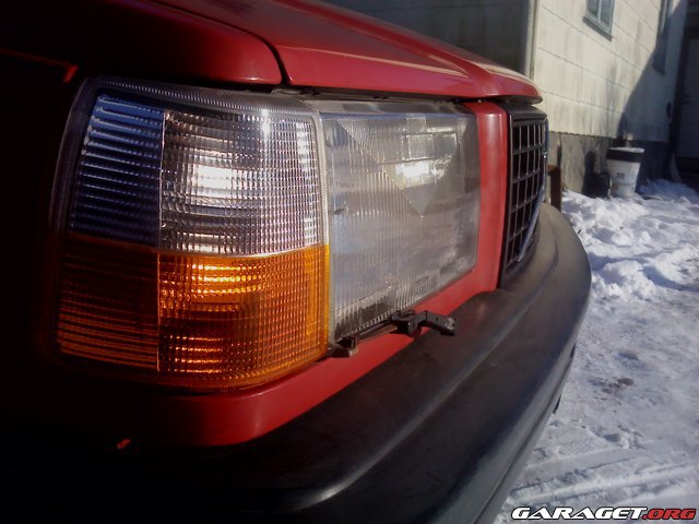

#1078
snälla skruva fast framljusen rätt!!!!!!
dom sitter jhu helt snett och det ser RIKTIGT illa ut inte speciellt svårt att sätta dit dom rakt
varenda 740 med 940 front ser ut så där faktist första gången jag sätt en 90front sitta fel
sen när framljusen sitter rätt så höjer du upp kofongarn lite genom att släppa skruvarna som sitter vid krockdämparna
detaljerna gör allt
detaljerna gör allt
om du menar det med kofångaren så väntar jag på ett fäste så jag kan få klart det men lampan kan jag inte få bättre
