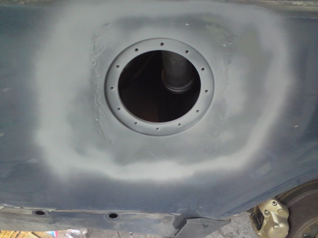

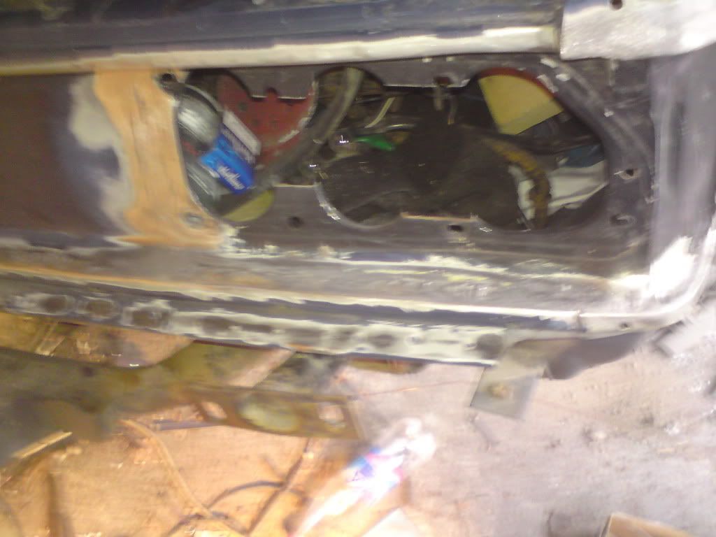

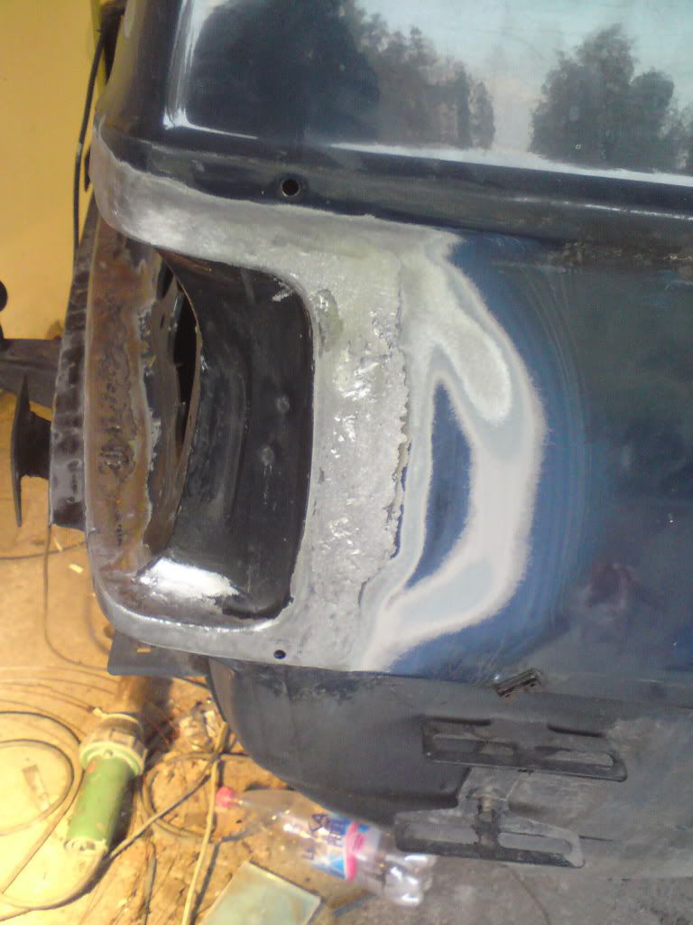

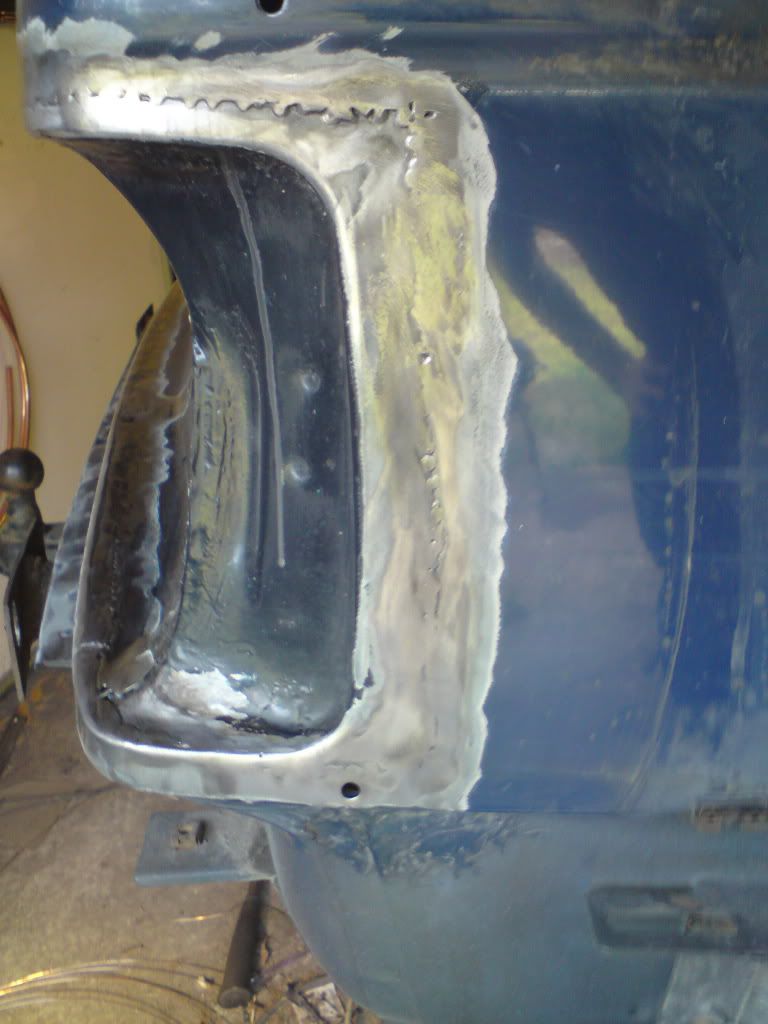

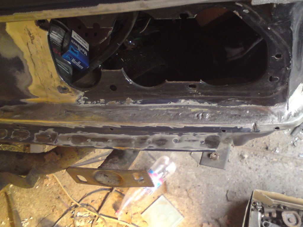

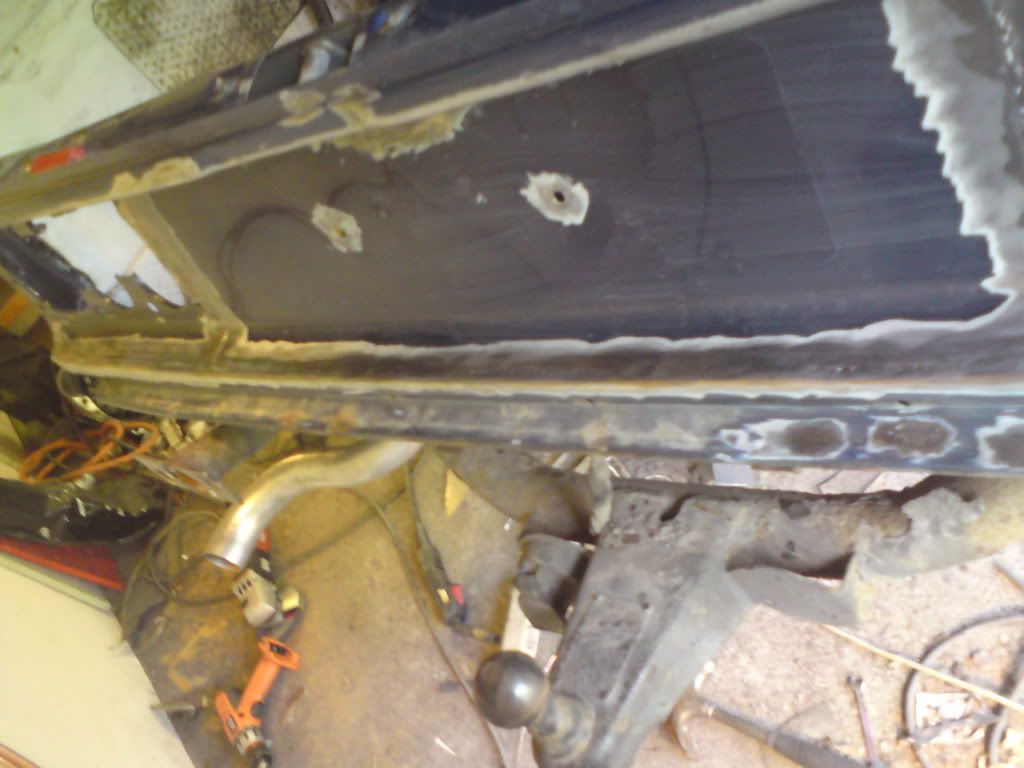

så nu har jag tennspacklat lite big_smile blev dock inte färdig för att tennet tog slut... men så här ser det ut nu i alla fall big_smile
http://i134.photobucket.com/albums/q101/jsson81/DSC00759.jpg
http://i134.photobucket.com/albums/q101/jsson81/DSC00760.jpg
http://i134.photobucket.com/albums/q101/jsson81/DSC00761.jpg
http://i134.photobucket.com/albums/q101/jsson81/DSC00762.jpg
http://i134.photobucket.com/albums/q101/jsson81/DSC00763.jpg
http://i134.photobucket.com/albums/q101/jsson81/DSC00764.jpg
http://i134.photobucket.com/albums/q101/jsson81/DSC00765.jpg

Ska bli kul och se när det är klart! Hur gör du när du tennspacklar? bara värmer och kletar ut tennet? smile
Först måste man se till att det är hellt plåtrent... är det minsta rost.färg eller skit kvar fäster inte tennet.
sen är det bara att stryka på flush medel och värma med varmluftspistol och kleta dit tennet big_smile
aha låter ju ganska enkelt! smile Hur funkar det att slipa sen då? bara att köra på? smile
det är ganska trögslipat... men körde med 80 papper då gick det ganska bra...
vet att farsan kör det grövsta med en grövre fil så går det lite snabbare.
sen funkar gasskäraren med o värma med big_smile

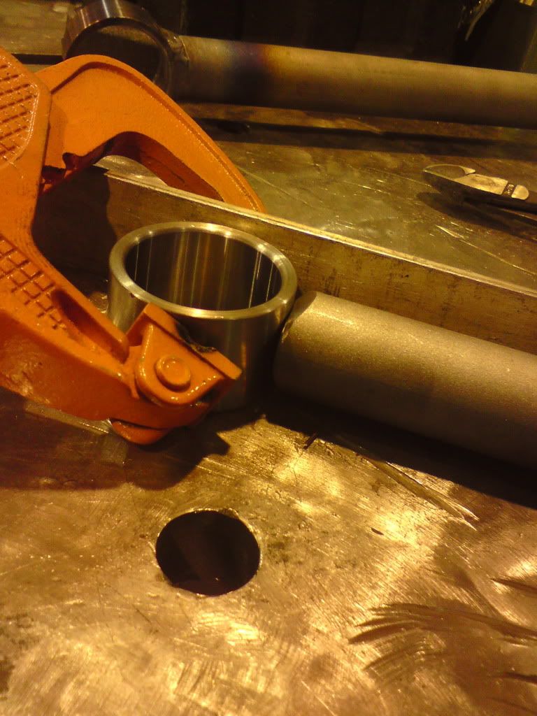

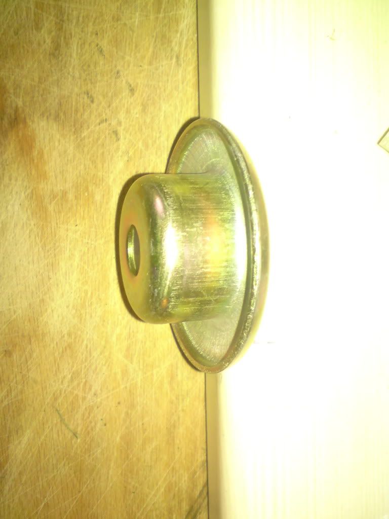

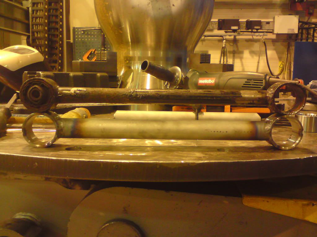

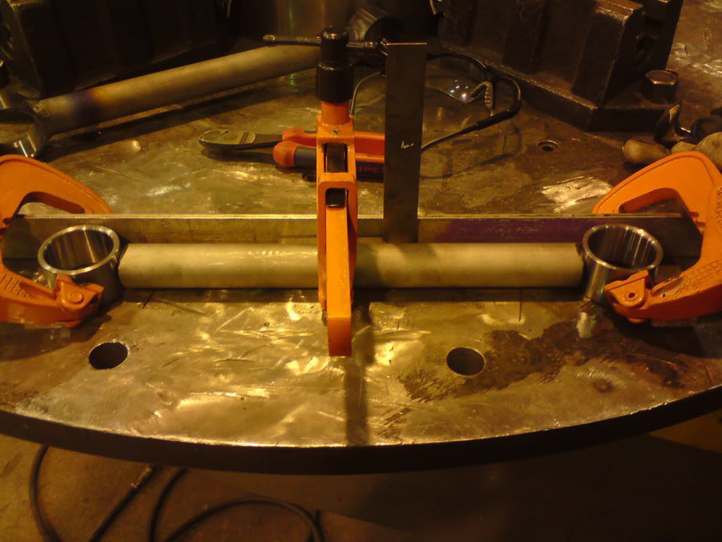

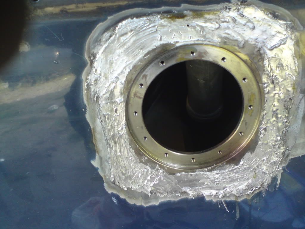

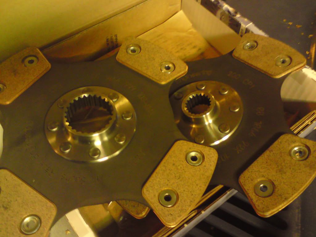

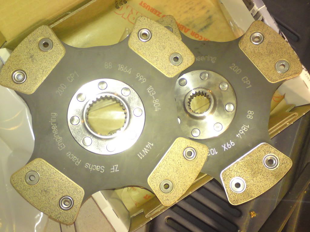

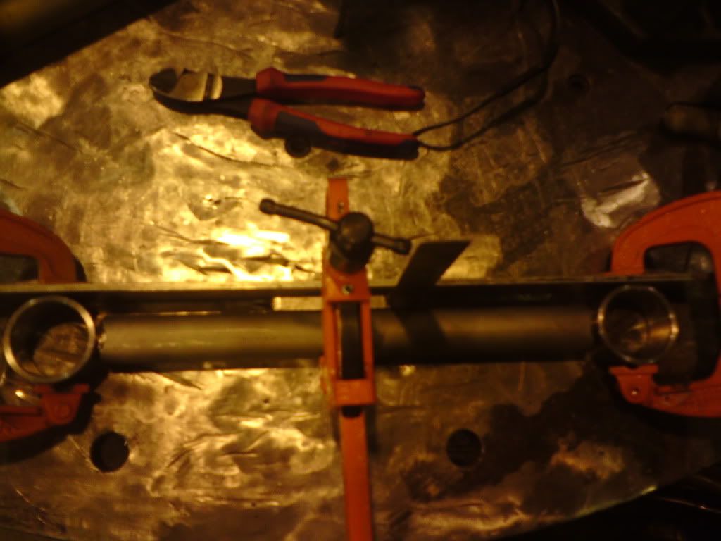

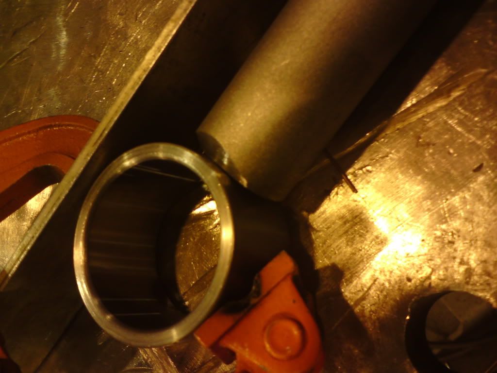

Nu har jag äntligen fått lamellerna till vxl lådan big_smile
alla stag till bakaxeln utom panhardstaget är lämnat på pulverlack
har gjort nya momentstag till bakaxeln och förstärkt och förlängt länkarmarna bak
momentstagen är gjorda i 33mm rör med 7 mm gods och ringarna till bussningarna är 5 mm i gods
orginal är 25 mm gods och 3.5 mm gods ringarn är 3.5 mm orginal
länkarmarna är förlängda 30mm
bilen är hellt färdig för lack och framruta är beställd
fått en del smågrejer ifrån volvo med... nog tjötat nu kommer lite bilder big_smile

gjorde en egen fixtur

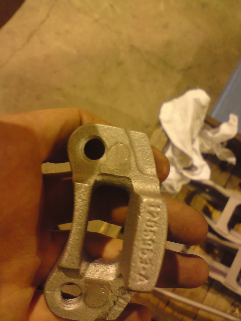

la i stelit där blockena till handbromsen slits som mest så det lär hålla länge (hårt så det inte går att fila i)

nya lamellen till bmw lådan vs lamellen för m90 kolla skilland i storlek på centrumhålet tongue

nån som ser vad detta är tongue
