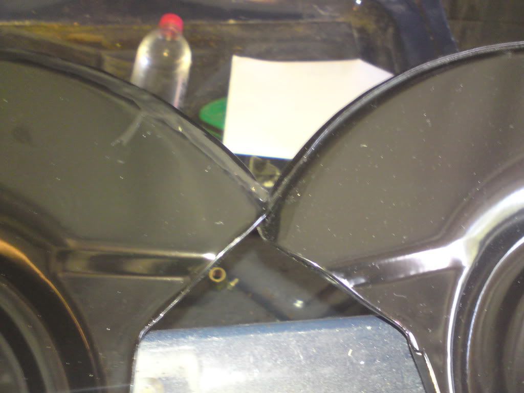

la sikka i bromsskölden i vecket för att förhindra rost... känns igentligen som onödigt jobb då dom först är förnicklade sen pulverlackerade och att jag troligtvis inte kommer använda dom ändå när jag byter bromsarna i vinter tongue

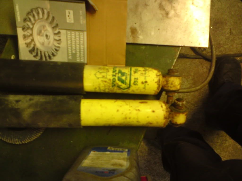

och så har jag tagit lös R-sportdämparna bak på en annan bil för att jag ska ha dom på 240in
knappt körda med... men dom har suttit på en bil som stått utomhus så det har börjat rosta på dom sad
http://i134.photobucket.com/albums/q101/jsson81/DSC00790.jpg

Om du vill offra loggan går dom ju att blästra även om det är jävligt synd. Fränt iaf tongue
Loggan går att skriva ut en ny wink men skulle inte vilja blästra dom då dom blir fulla i sand sad
Jo det är också ett problem, får sätta en stackare på jobbet att sandpappra lol
kör nog över dom med roterande stålborste big_smile

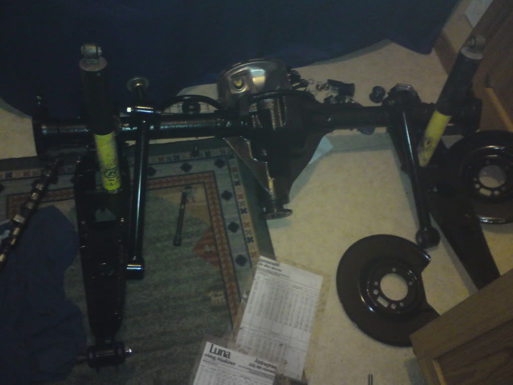

har fått dit alla bult på bakaxeln nu big_smile 12.9 kvalite på alla big_smile en hel del starkare än 8.8 orginalbulten big_smile
http://i134.photobucket.com/albums/q101/jsson81/DSC00791.jpg
Lägger upp en bild på listan över moment på olika bultar big_smile
en m14 8.8 bult som sitter orginal ska dras med 142 nm och en m14 12.9 ska dras med nästan 100mer nm 238 nm
http://i134.photobucket.com/albums/q101/jsson81/DSC00793.jpg
kommer förhoppningsvis hålla big_smile

Ser bra ut detta! Tänkte om du har koll ang bakvagnen, när man drar alla bult osv, ska den vara belastad eller obelastad då? vet att detta är viktigt på ex BMW, men Volvo har jag aldrig hört nåt om detta.. har laborerat en del med det här på min 245..

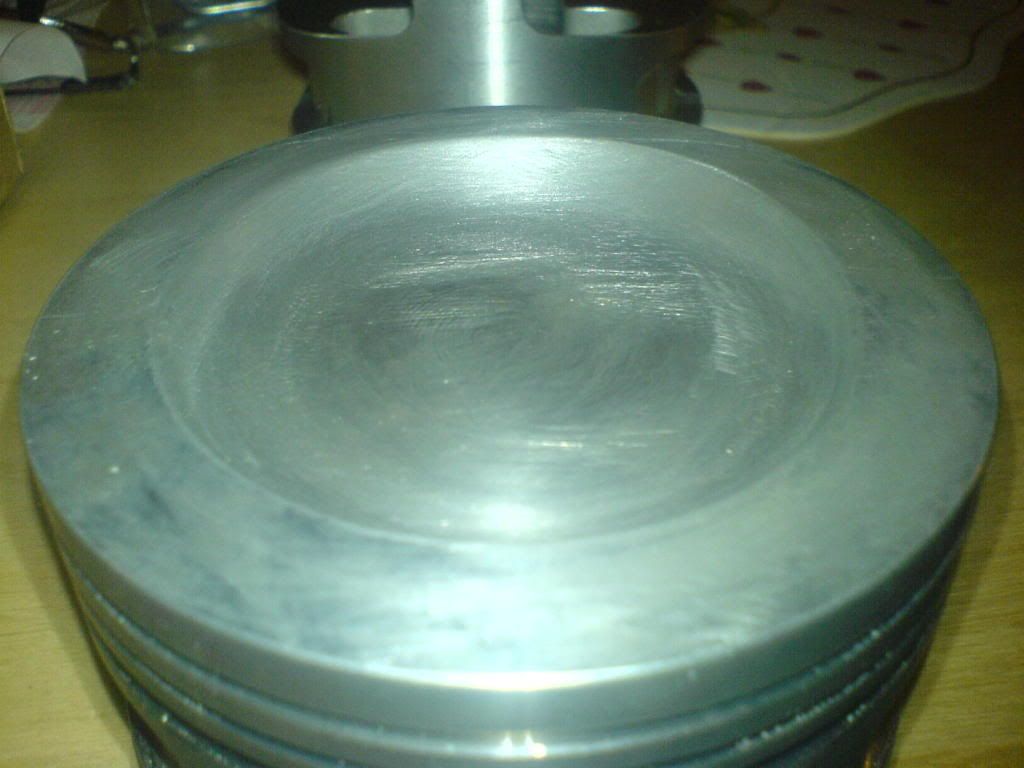

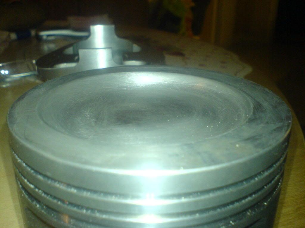

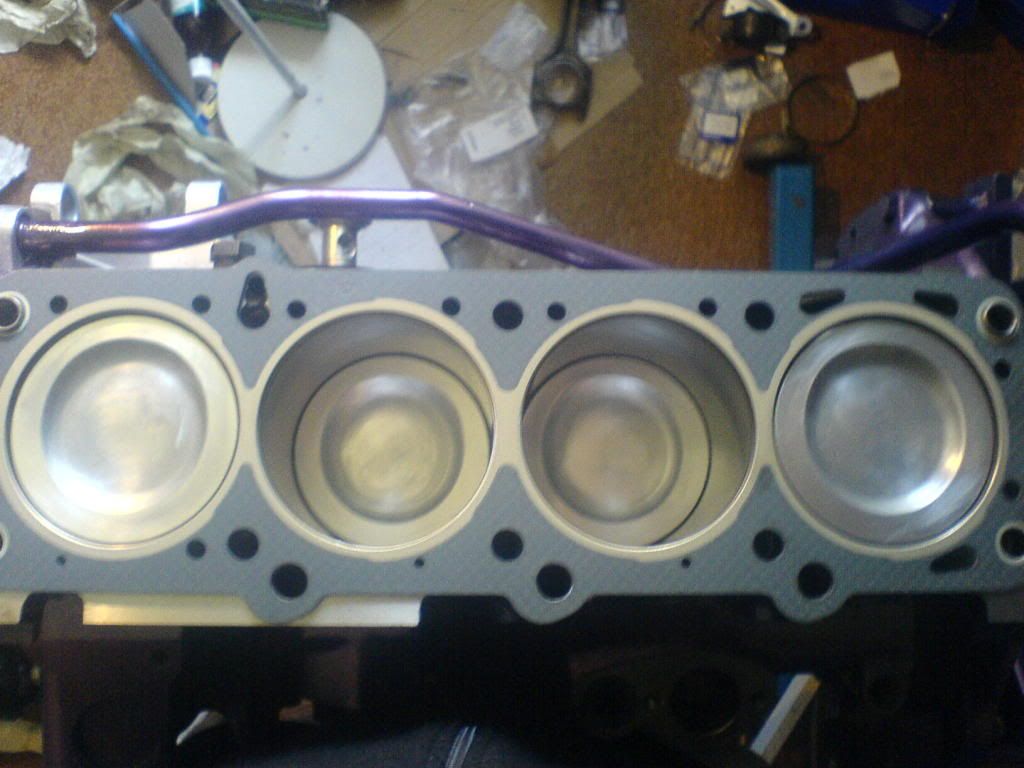

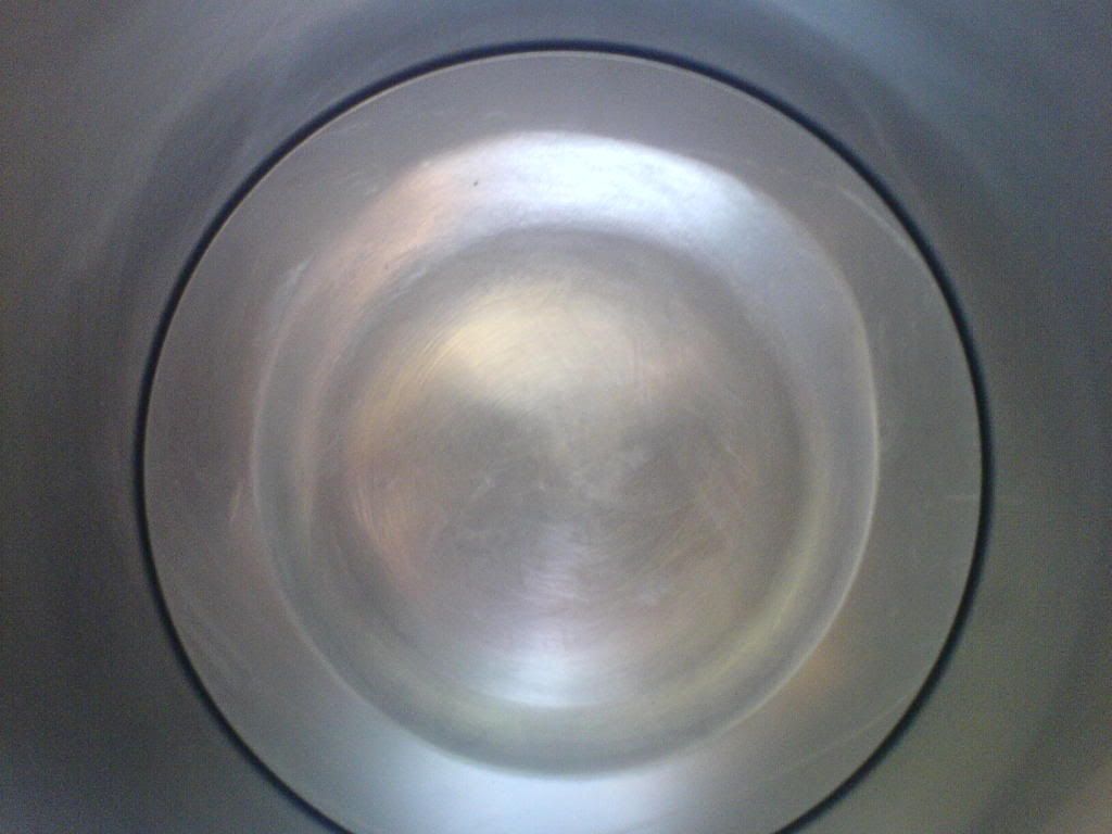

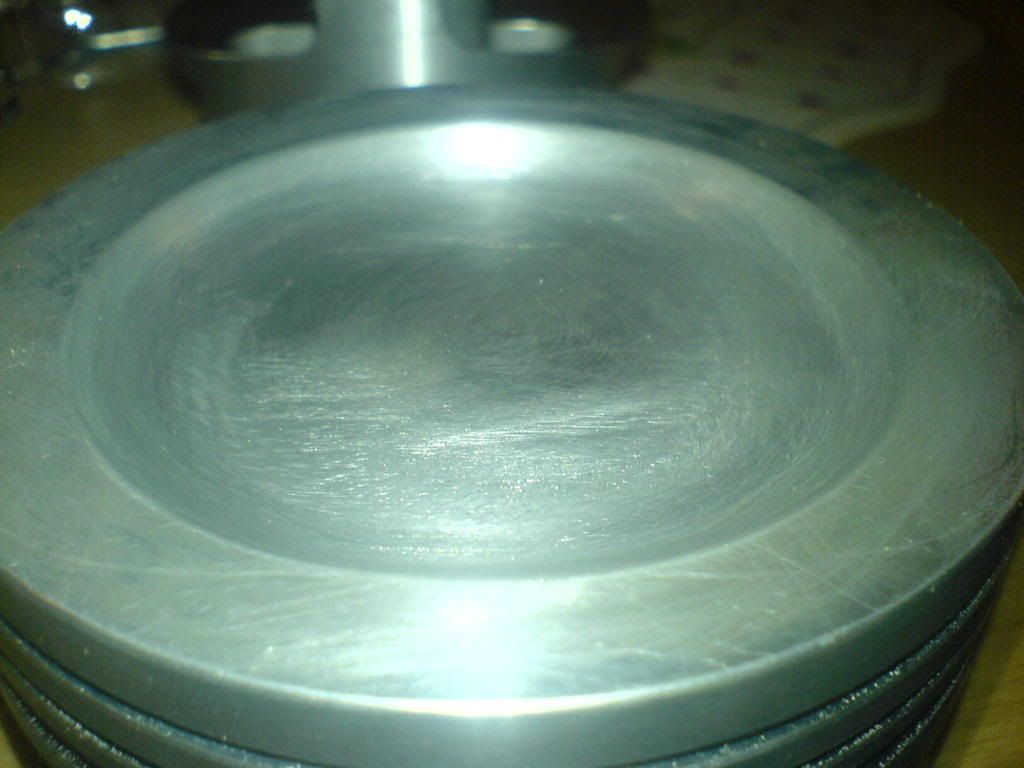

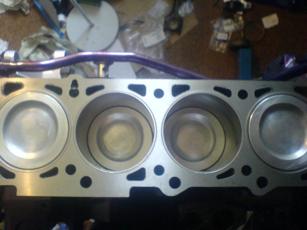

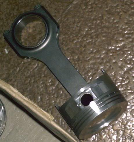

Idag åker 240in på lack big_smile

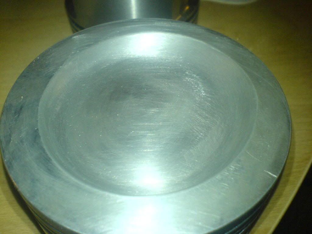

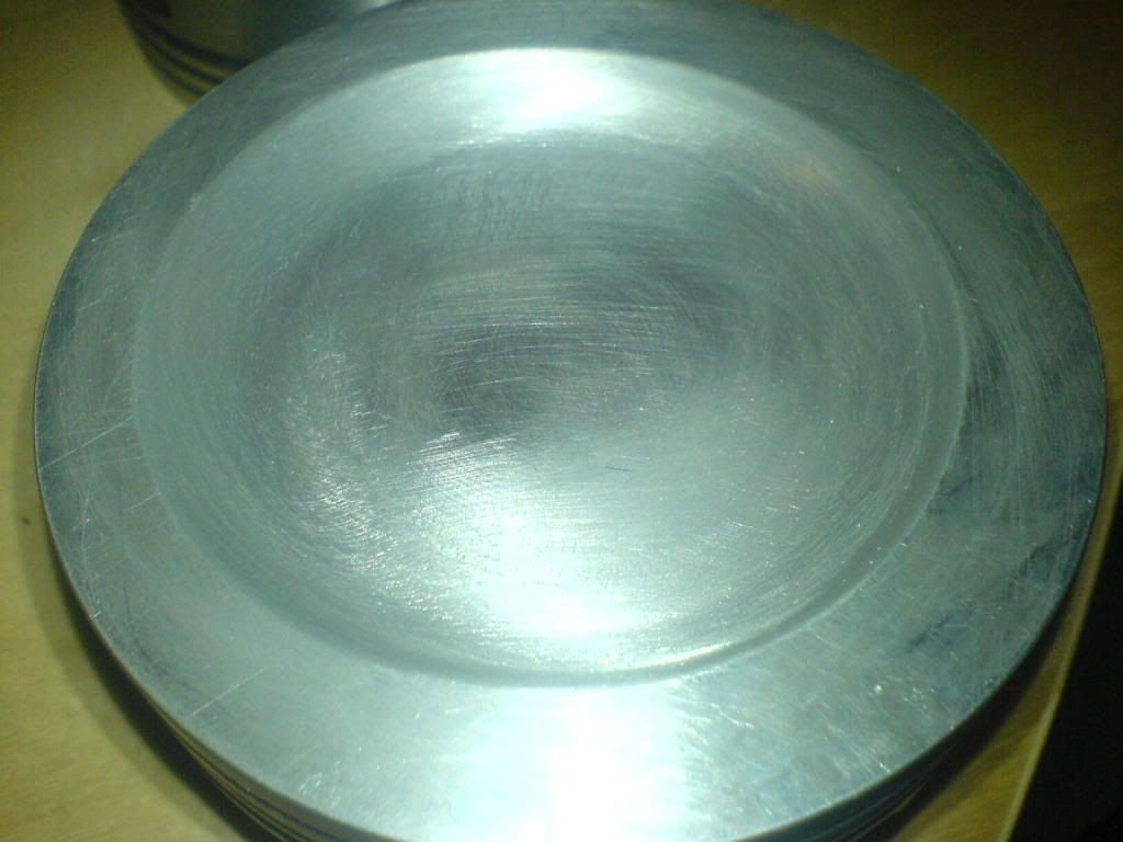

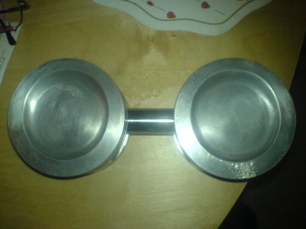

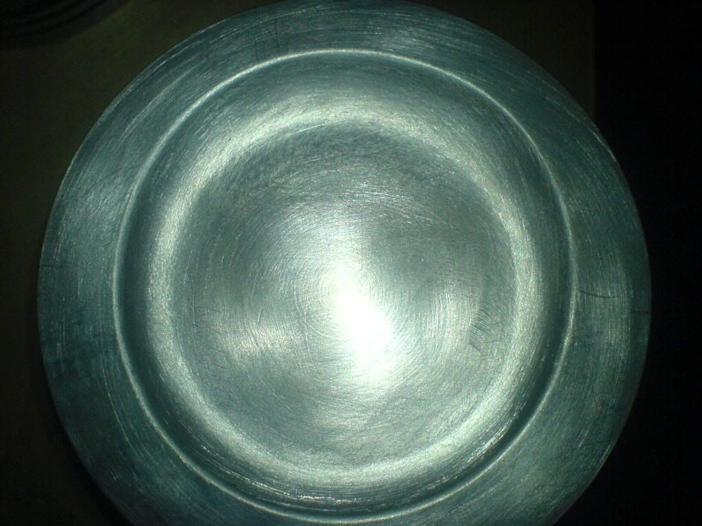

hittade några bilder på dom matchade kolvarna till motorn så lägger upp dom så har ni nåt och kika på big_smile
http://i134.photobucket.com/albums/q101/jsson81/kolvvevstake-1.jpg
http://i134.photobucket.com/albums/q101/jsson81/DSC00089.jpg
http://i134.photobucket.com/albums/q101/jsson81/DSC00090.jpg
http://i134.photobucket.com/albums/q101/jsson81/DSC00091.jpg
http://i134.photobucket.com/albums/q101/jsson81/DSC00092.jpg
Jag ska köra med superflex bussningar så för mig spelar det ingen roll då dom inte består av vulkat gummi big_smile
om det är vulkat gummi är det bäst att ha axeln i rätt läge när man drar bulten annars ligger det och spänner i bussningarna sad
om det spelar någon roll annat än för livslängden på bussningarna så tror jag inte det big_smile
