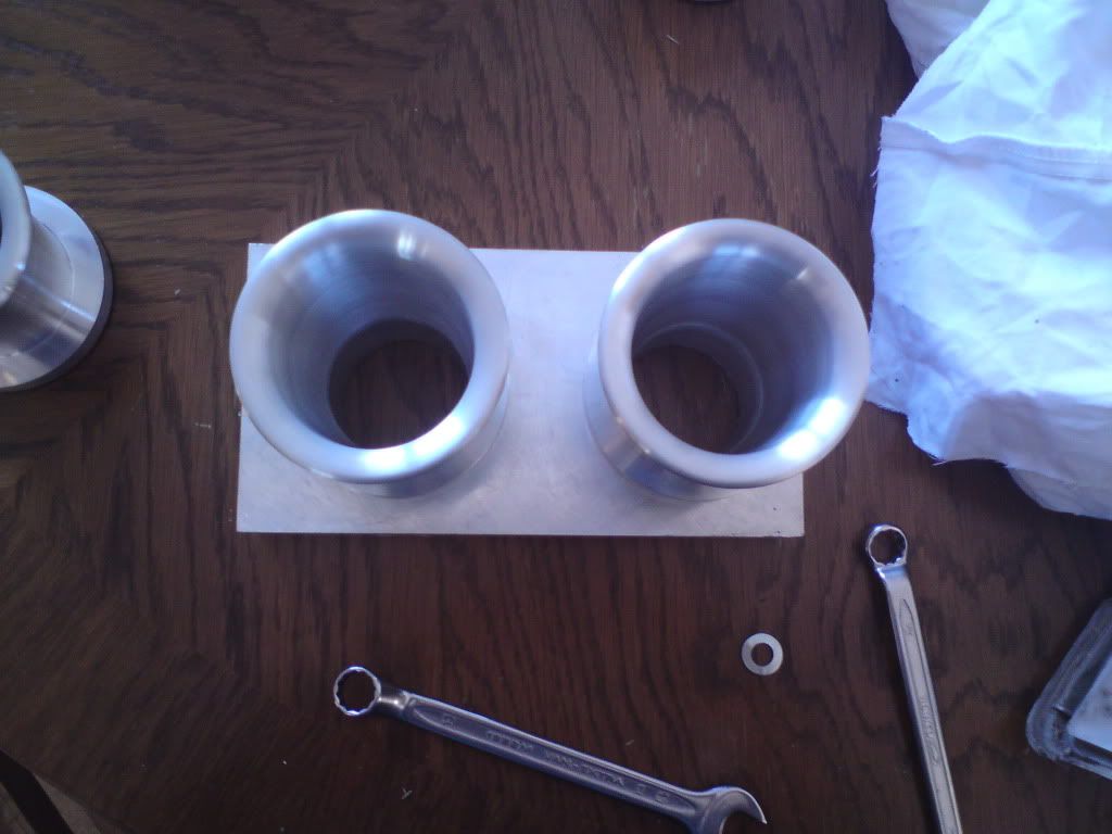

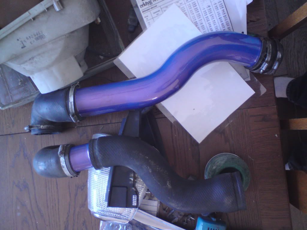

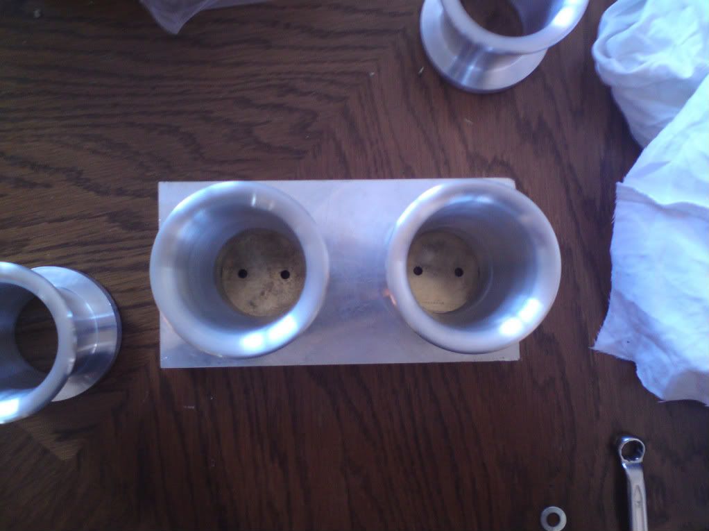

Fick till en bild på ic rören och spjällhusen.. har inte kommit så långt med dom än tyvärr men ska ta tag i dom igen snart big_smile
http://i134.photobucket.com/albums/q101/jsson81/DSC00304-1-1.jpg
http://i134.photobucket.com/albums/q101/jsson81/DSC00303-1.jpg
http://i134.photobucket.com/albums/q101/jsson81/DSC00305.jpg

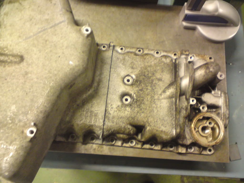

hjälpte polaren med hans bygge igår med... eller jag kapade hans tråg i alla fall big_smile
får väll försöka svetsa de till helgen eller nåt big_smile
http://i134.photobucket.com/albums/q101/jsson81/DSC00308.jpg
så har jag en fråga... Listerna som sitter ovanför strålkastarna, blinkerslamporna och runt grillen..
ska jag ha dom svarta på en blanksvart bil eller ska jag lacka dom i samma färg som alla motordelarna?
